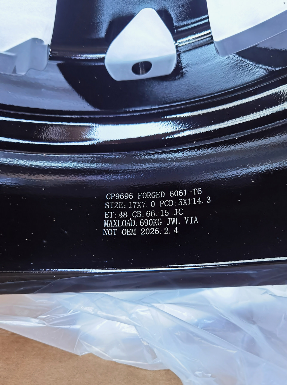

Характеристики моих дисков, выгравированные на внутренней части полки. После получения посылки, от большой радости бросился рьяно их распаковывать и по неосторожности оригинальным американским мультиножом Leatherman очень сильно и глубоко резанул себе по пальцу. Крови было целая река, и я погрузился в перемотку раны, совсем упустив возможность сделать фото замера веса диска. Позже именно этот факт не позволил предъявить претензию продавцу, ведь согласован был вес диска в 9,5 кг, когда я получил 10,0 кг. Конечно, можно разбортовать и заново замерить, однако это лишний риск поцарапать диск, а компенсация, подозреваю, не покроет мне стоимость шиномонтажных работ. В общем, смирился, да и не нужна мне эта компенсация… Конечно, вполне можно понять и завод, требующий от меня фото замера веса, но в моём случае это глупо: во-первых, на гравировке характеристик указана нагрузка на ось в 690 kg, а она как раз и делала диск более тяжёлым, и ради уменьшения веса конструктор делал расчёт на 650 kg; во-вторых, у меня дешевый китайский безмен, который показывает три разных веса одной и той же вещи (я завешал все четыре диска и плюсом вижу то, что все они весят ровно 10,0 кг и не грамма больше или меньше, что говорит и точности изготовления)… Зато продукция Leatherman просто супер, другой нож, который есть в моём распоряжении, сделал бы мне маленькую ранку, а этот легко и непринуждённо чуть половину пальца не отхватил! Кстати, как-нибудь надо будет его вымыть от крови…

Новые диски J7x17 ET 48: радиус разворота остался прежним, новые гайки вровень с колпачком ЦО, рисунок дисков более рельефный (глубокий), резина натянута из-за чего боковина стала жёстче, из минусов две вещи — больший вес (кстати, разница в 500 грамм прямо реально чувствуются, когда поднимаешь диск руками) и лого «ладья» на центральном колпачке выполнена упрощённо…

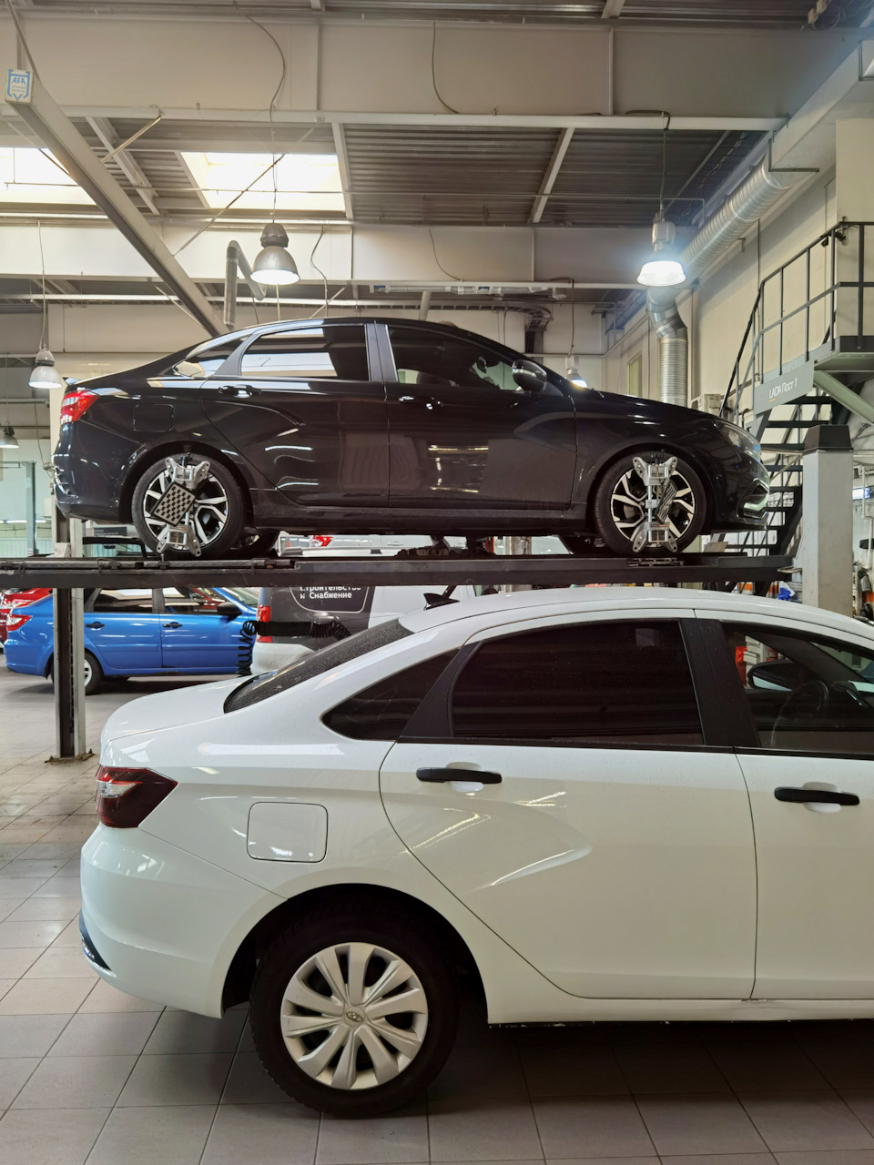

На новых дисках на площадке перед ДЦ «Прагматика Василеостровский», куда заехал для проверки развала-схождения, так как мне показалось, что машину чуть-чуть ведёт влево. А вообще, хотел было ехать в другое место, потому что у официалов дорого, но не нашёл свободной на тот момент СТО…
Первое впечатление: на новых дисках машина показалась более мягкой, скорее всего это связано с шириной диска, натягивающий на себя резину, поэтому колесо легче проскакивает ямы и неровности, когда оригинальное более узкое литьё допускало пробой на резине; уровень шума чуток повысился (или остался на прежнем уровне), хотя, быть может, это из-за того, что после зимы летняя резина несравнимо громче и жёстче сама по себе. Также (на мой взгляд) улучшилась визуальная составляющая всего автомобиля, потому что колёса стали вровень с арками, раньше же они очень сильно были утоплены в арках…
Мои подозрения не подтвердились. Оказалось, что колёса стоят ровно…
Пока машина была задрана к небу, прошёл с мастером под автомобилем, проверили состояние ходовки и других элементов. По механике всё норм…

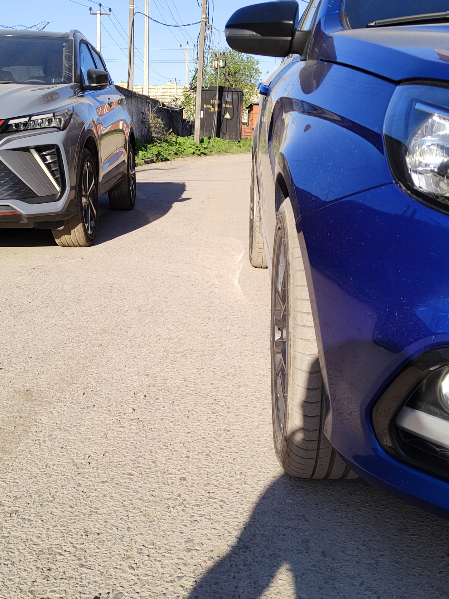

Странно конечно что у вас при ет48 на 7j колеса в ровень с арками встали но может они какие-то особенно выкованные )), главное чтоб радовали 👍, пс я тут с ет 37 на 7 не совсем назвал бы это в ровень — еще б пару миллиметров в + добавить …
Ну, не совсем вровень… Скорее почти вровень с краем арки, что как раз меня устраивает, так как из-под колёс грязь сильно не летит на кузов, а внешний вид прям заметно лучше. Особенно по задней оси

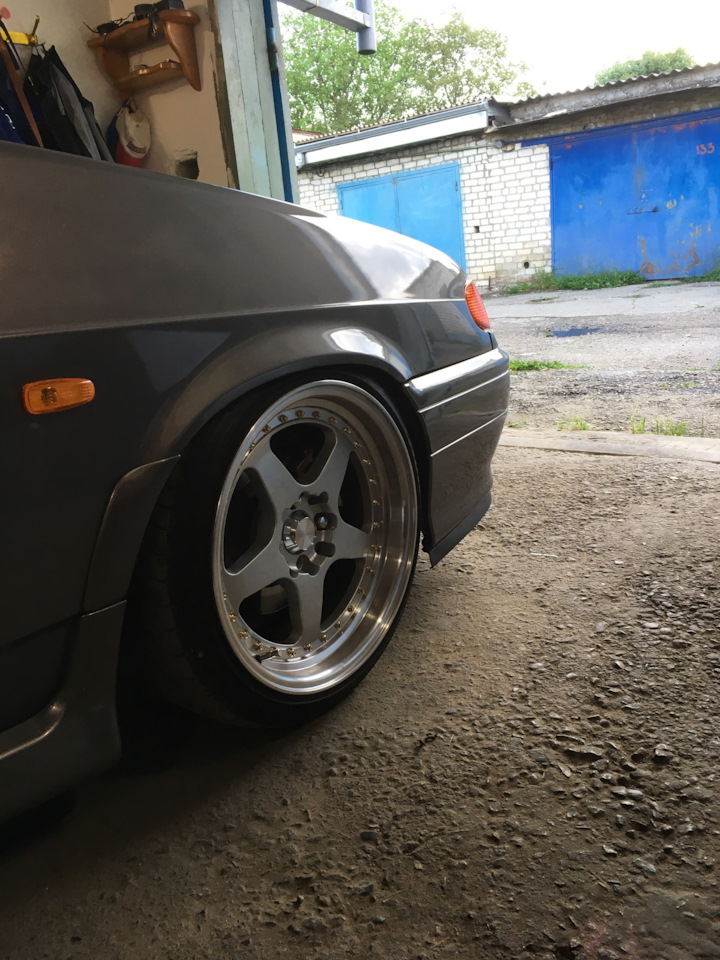

На фото ет40 на ширине 8J, по виду в идеале, но передние крылья постоянно закидывало, перешёл на ет45 и проблема ушла, а вид не изменился. Соответственно при ет37/7 можно двинуть вылетом ещё на 4-5мм наружу или взять диски шириной 7,5.
Спасибо, понятия строения фитмента мне знакомы не по наслышке (так сказать ) в прошлом угарал стенсухой и кальколятор вылета когда то мне не давал (2016/18год) уснуть чтобы сделать хеллаФлаш без резни в арках — для участия в выставках И так далее, на фото ездовое положение повседневное в статике на фултап/кайловерах от кромки диска до арки 18мм как сейчас помню )

Постараюсь позже сделать фото, как колёса стоят в арках. Всё забываю)

8j на 195/40 r16
Вид вещь!

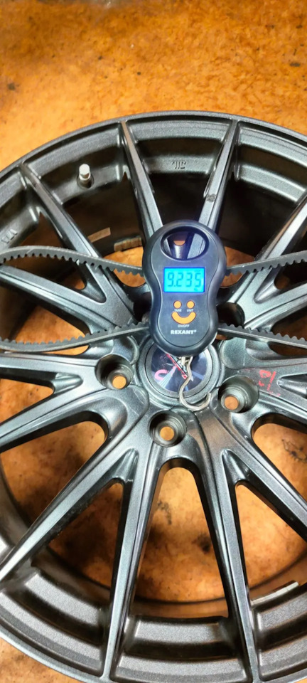

10,0кг для 17х7 такая себе конечно затея. Weds Velva Sport 18x8, не кованные, made in china.
По весу согласен, остальное меня всё устраивает)
Да кому нужны эти граммы? Единственный раз, когда все меряются у кого меньше 🤣
