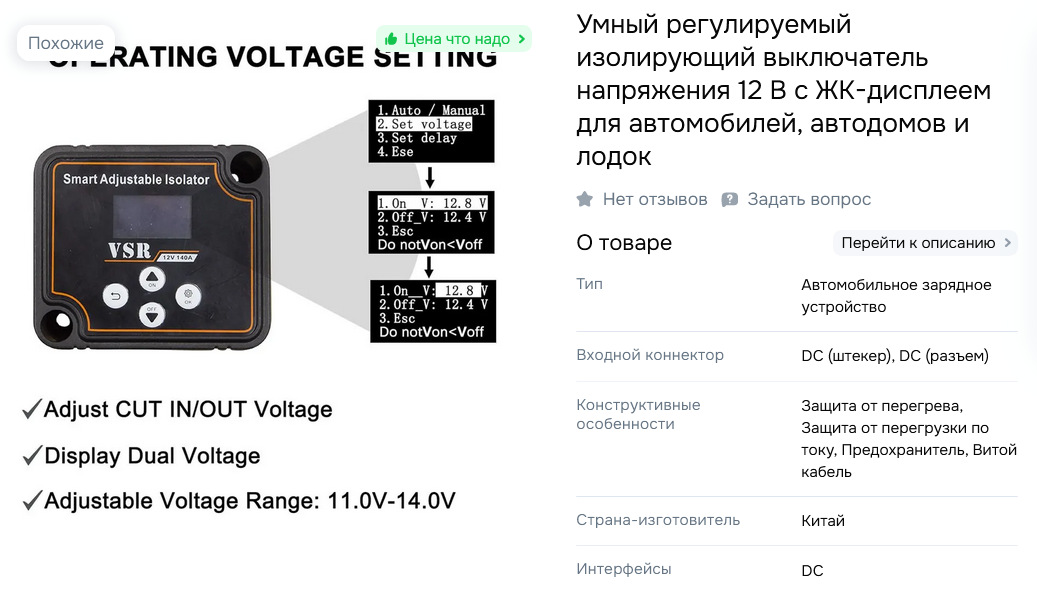

Я на заводе производителя брал за копейки, по почте прислали. А где купить этот чудо импортный аналог? Мне на вторую машину нужно, испытаю. На Али есть внешне похожие за 1000 руб, но это просто реле без контроля напряжения заряда . Корпус только похож и всё. но это не реле развязки АКБ
Реле:
www.ozon.ru/product/umnyy…-zaryadki-vsr-1929567669/
Реле с индикацией:
www.ozon.ru/product/chuvs…-v-140-a-dlya-1921332925/
Настраиваемое реле:
www.ozon.ru/product/umnyy…displeem-dlya-3768757633/
возьму попробую, но не для машины. Там ток долько для заряда, но не для запуска .125 А кратковременный это пару запусков зимой и ему хана (если бы была функция переключения на резерв) . И на них нет этой самой важной функции это принудительное подключение запасной батареи в сеть, для запуска двигателя например если основная разрядилась. В УРА200 это просто нажатием выносной кнопки . не выходя из машины. Ну и 200А это уже реальный ток . Берите УРА 200 лучше. Это проверено больше десятка лет и это именно подключаемый резервный АКБ. Без перекупов можно на сайте Энергомаш взять. 15 лет назад я им прпсто на мыло написал и они прислали. Тогда на Ebay подобные стоили 300 долл примерно, а это 50. Доллар по 30 руб был правда :)
willy
Реле:
Реле с индикацией:
Настраиваемое реле:
Я думал себе ставить подобные реле. Но для себя нашел несколько неудобств: большой размер, индикация под капотом, управление под капотом. Отказался, поставил ура 400.
