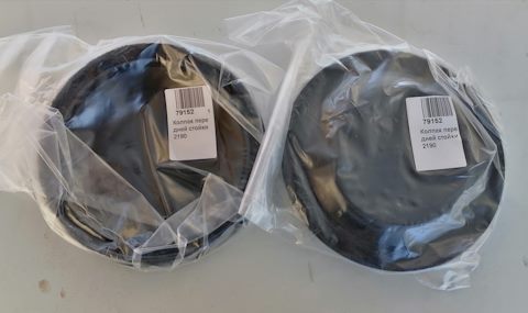

Также ещё поменял ограничители дверей .
Просто достал скрип старых ограничителей, оказывается там стояли самые дешманские, от 1118.
Ссылко на новые:
ozon.ru/t/Vars74i

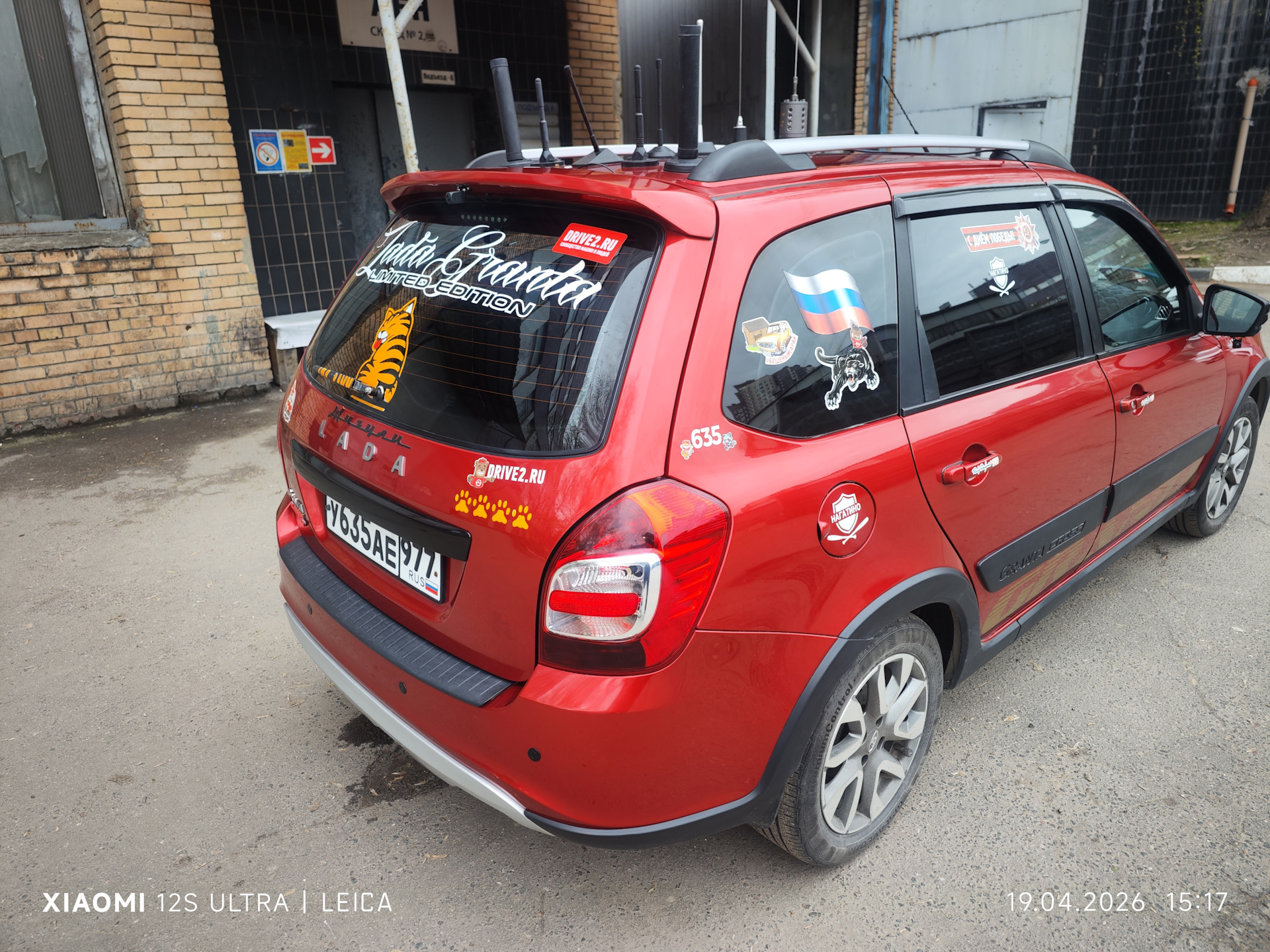

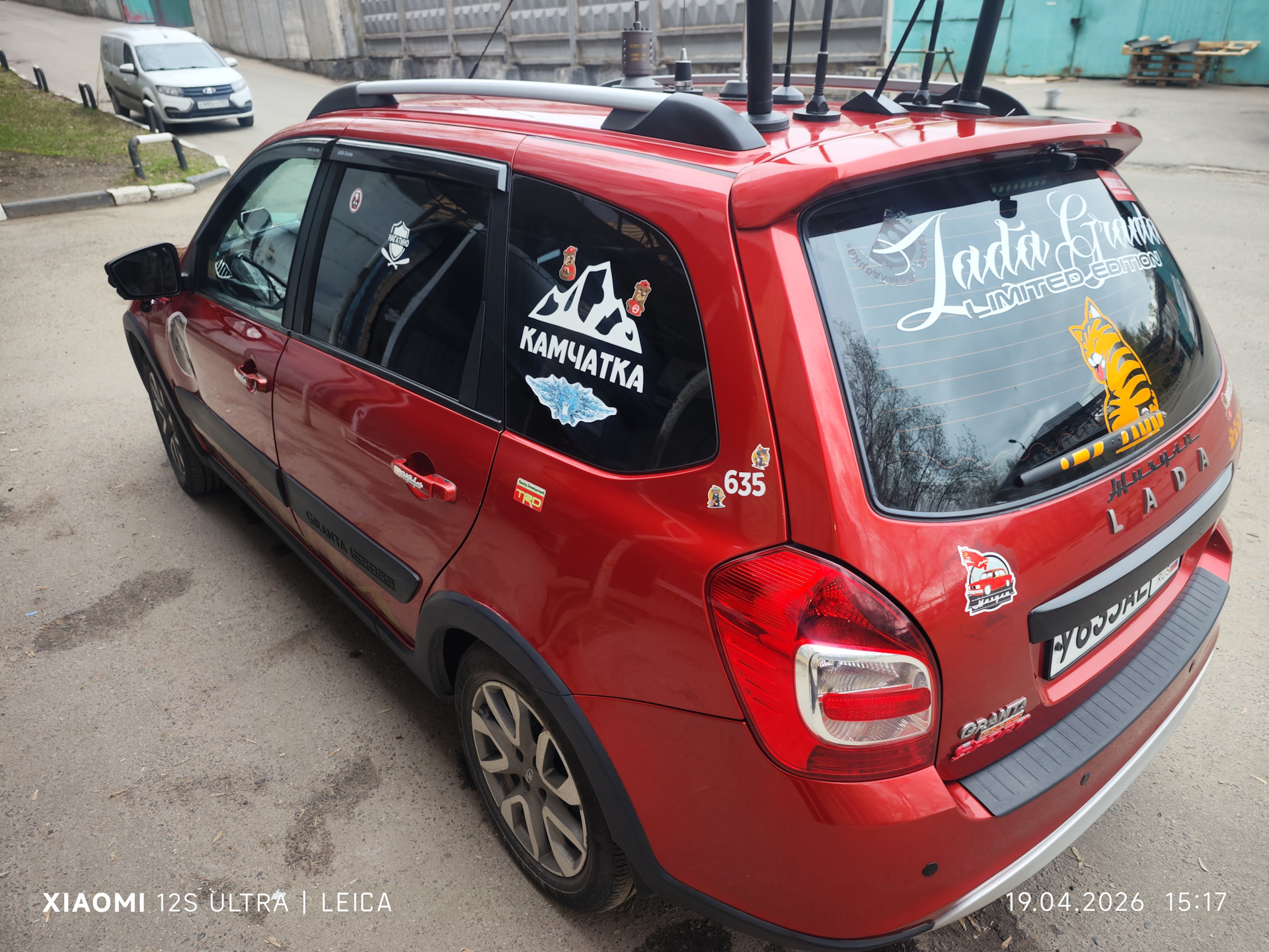

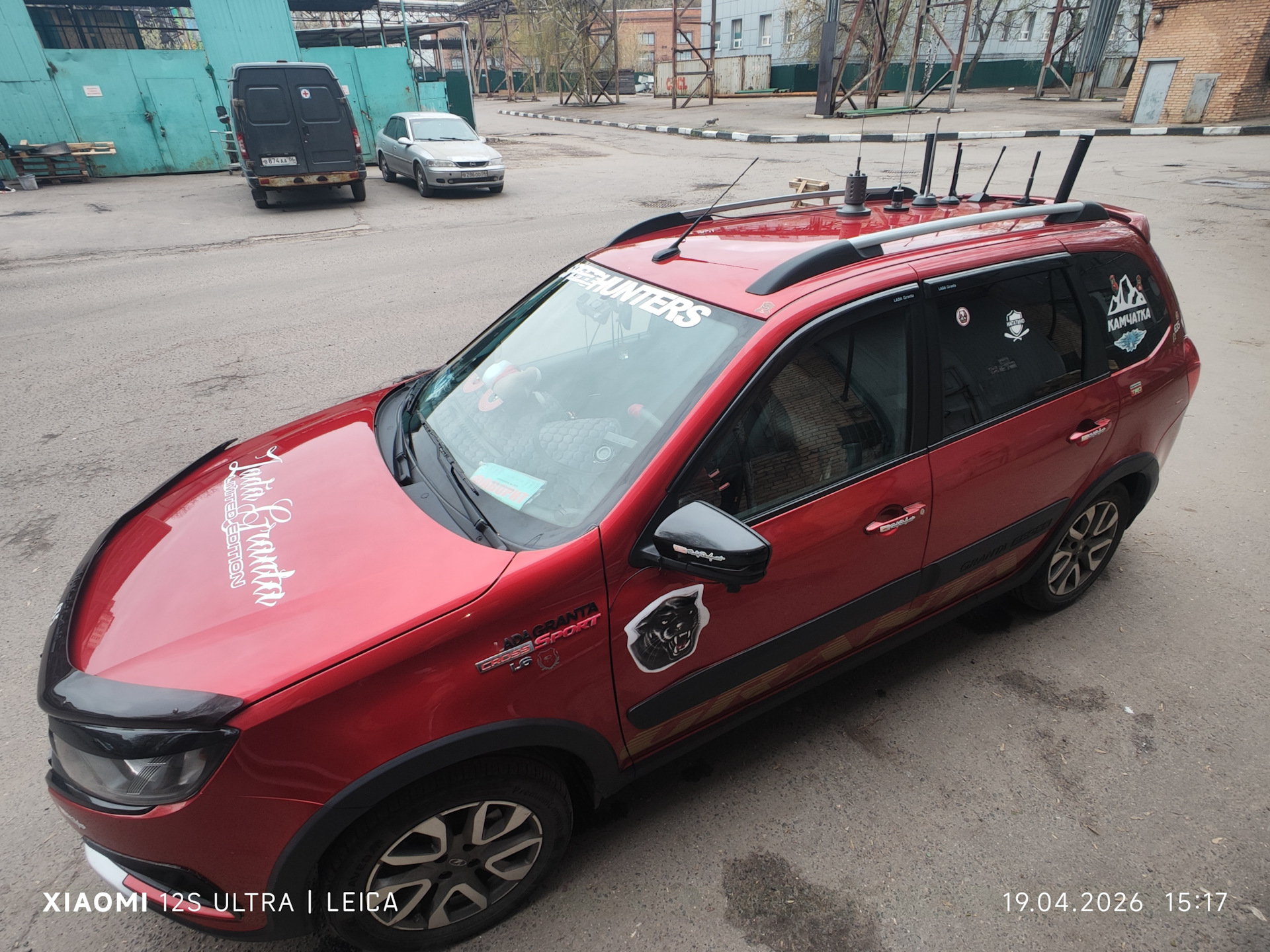

У кортежа президента и то антенн меньше…😅
Для чего так много палок на крыше? Антеннами их не назовёшь.
Каждый раз смотрю фотки и думаю, блат, что за красота)))
Вид действительно зачёт, антидроновые антенны огонь, красное и чёрное классика
