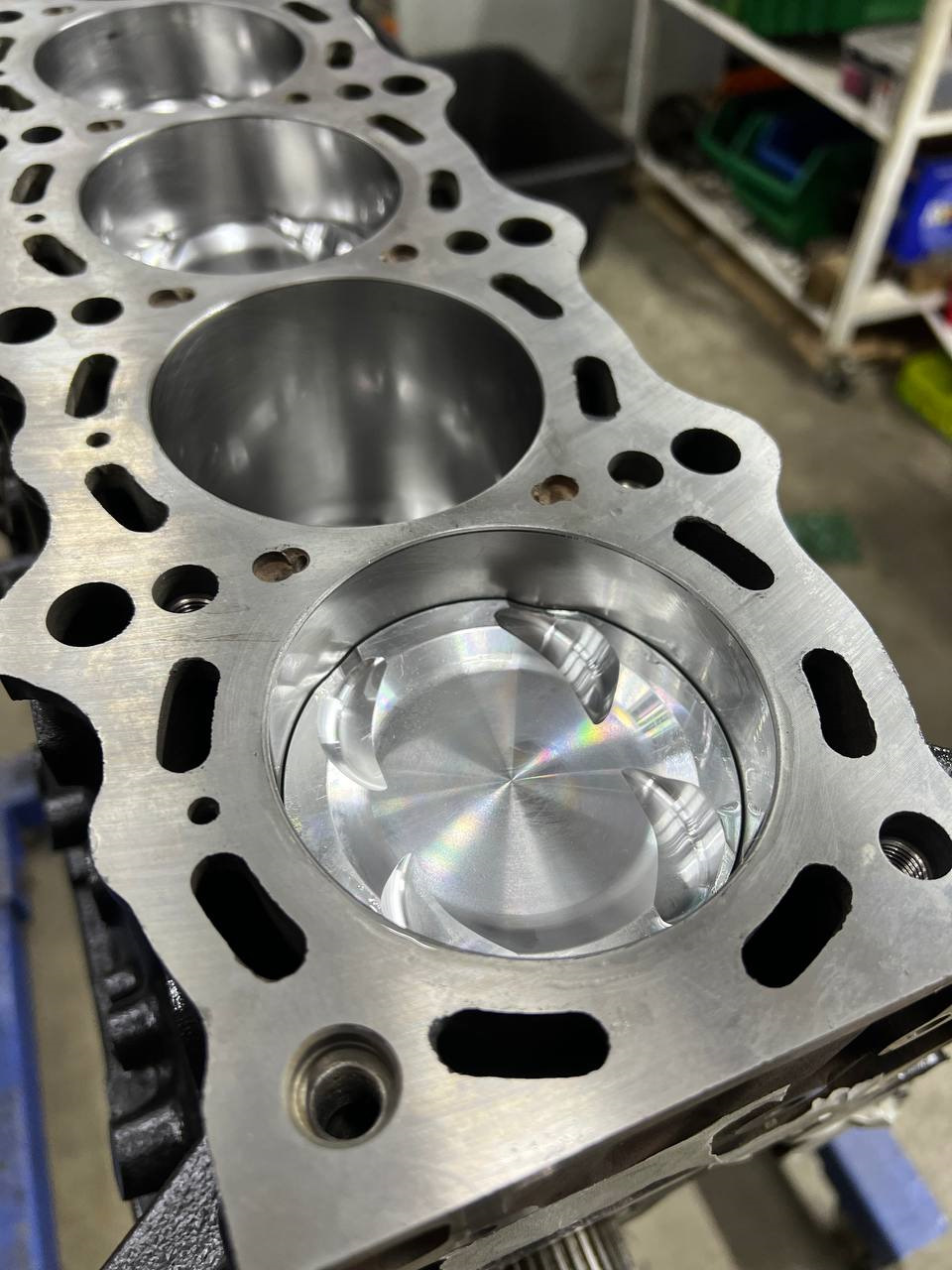

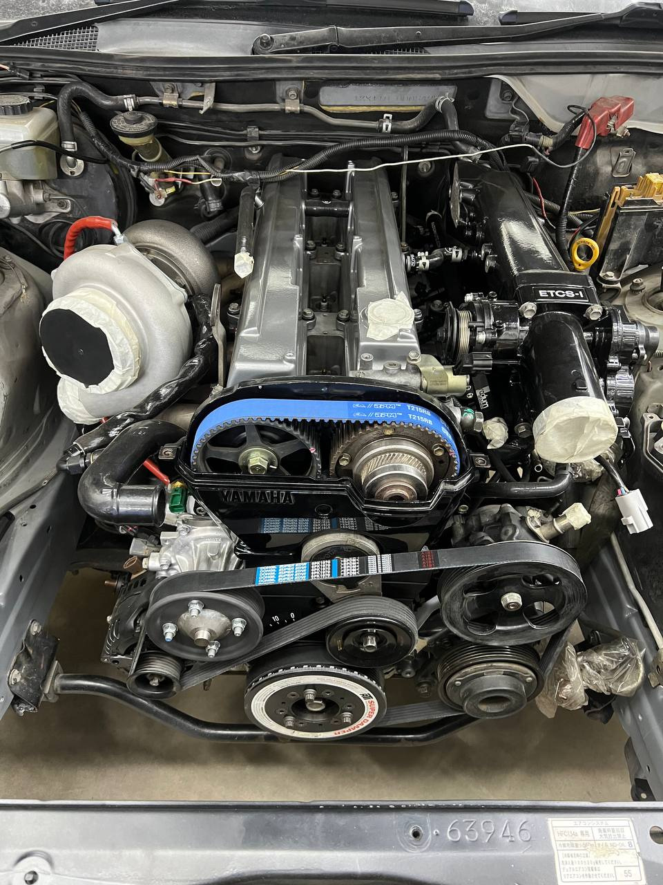

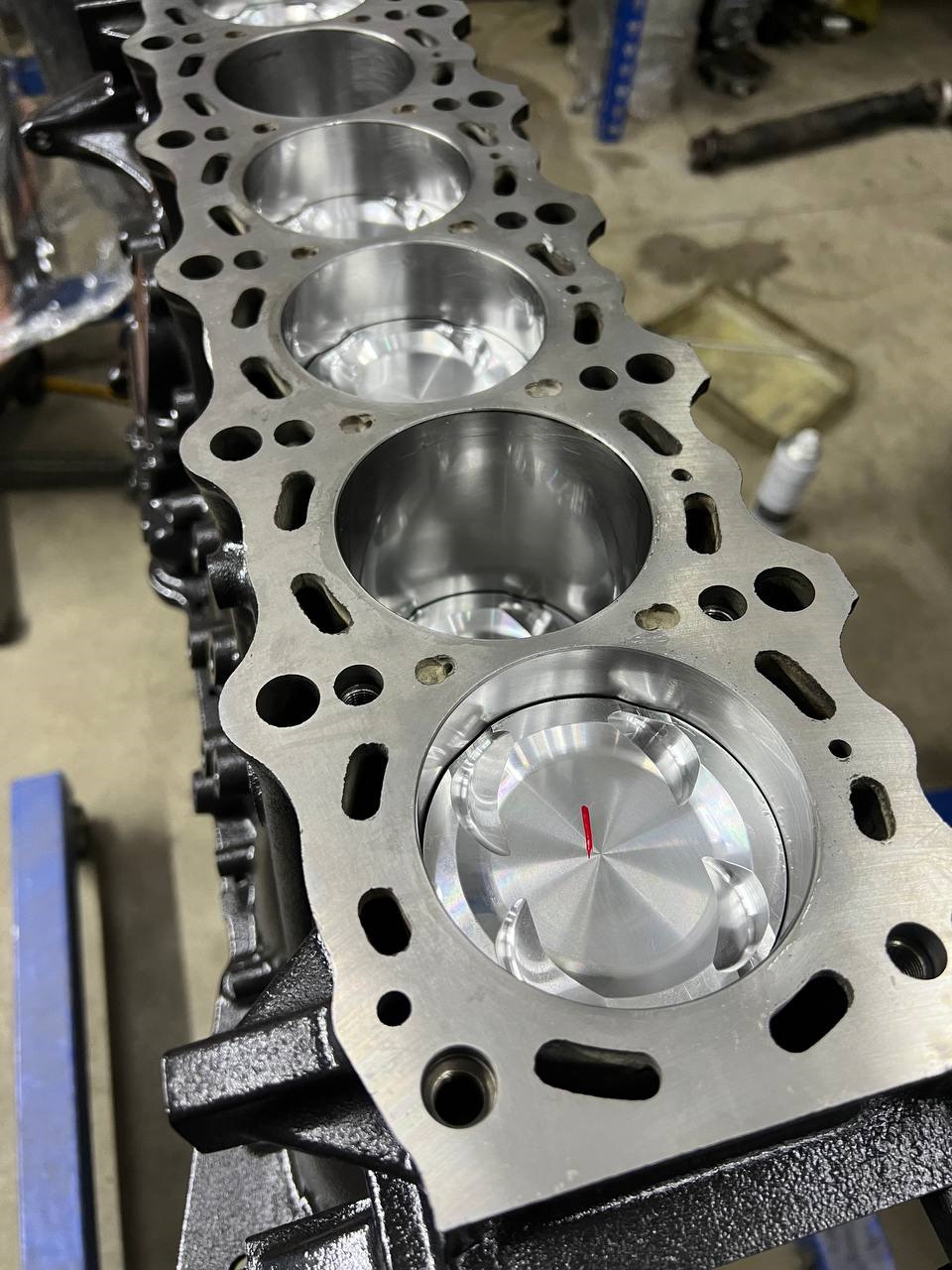

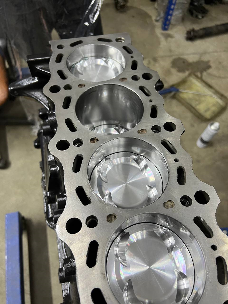

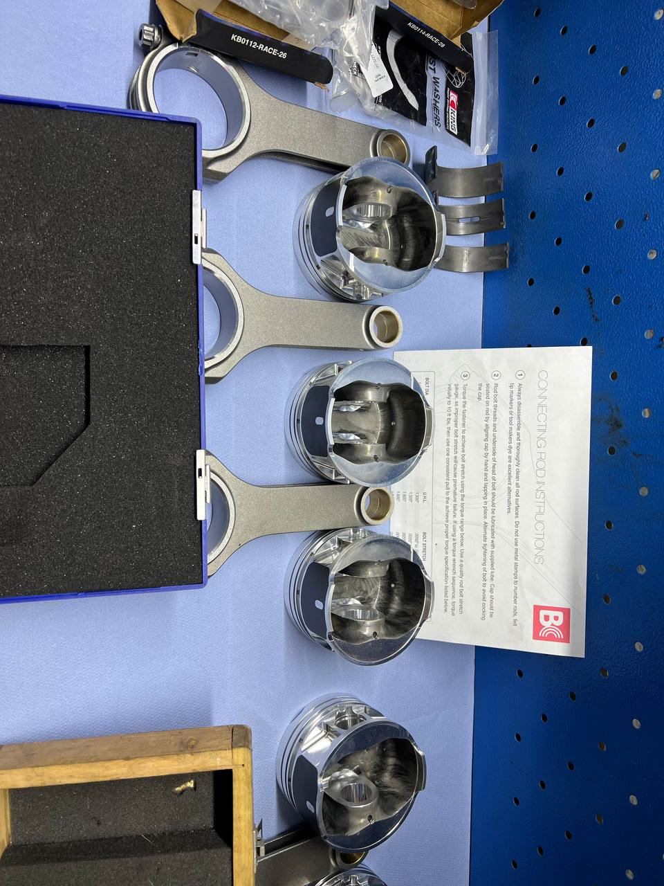

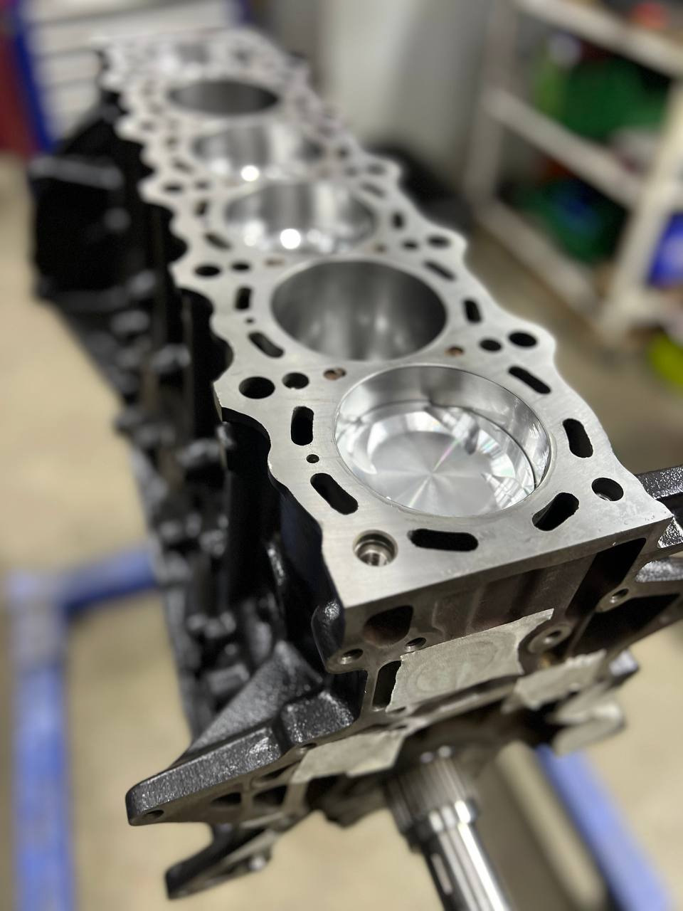

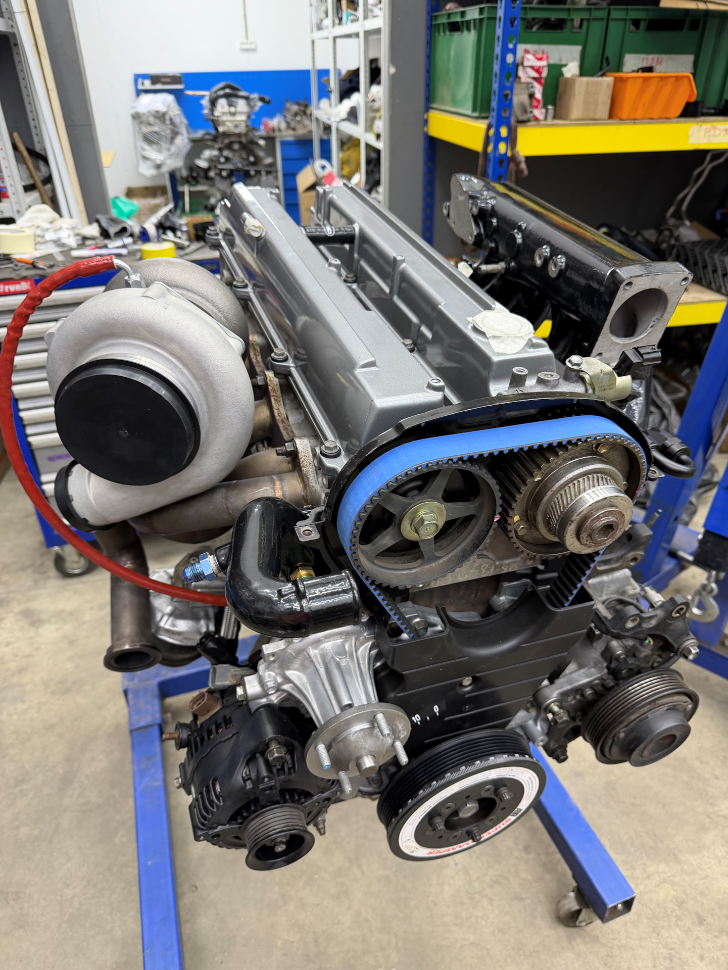

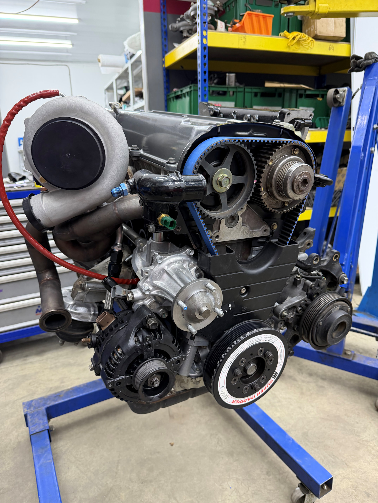

Вот уже год машина на ходится на сборке.Абсолютно каждый узел приводится к идеальному состоянию🤝
Ну а пока немного фото процесса и что получилось👇
Запчасти на фото: T215RB

Короче не согласен с тем что тойота больше новые марки не делает, решил сам себе сделать)
Можно и так сказать😁
Виталя мне месяц не может бампер снять с крауна из-за твоего мотора, все силы и внимание на него брошены🤣
Ну вот так я год ждал пока доделаем )
Скоро и до тебя очередь дойдет😁

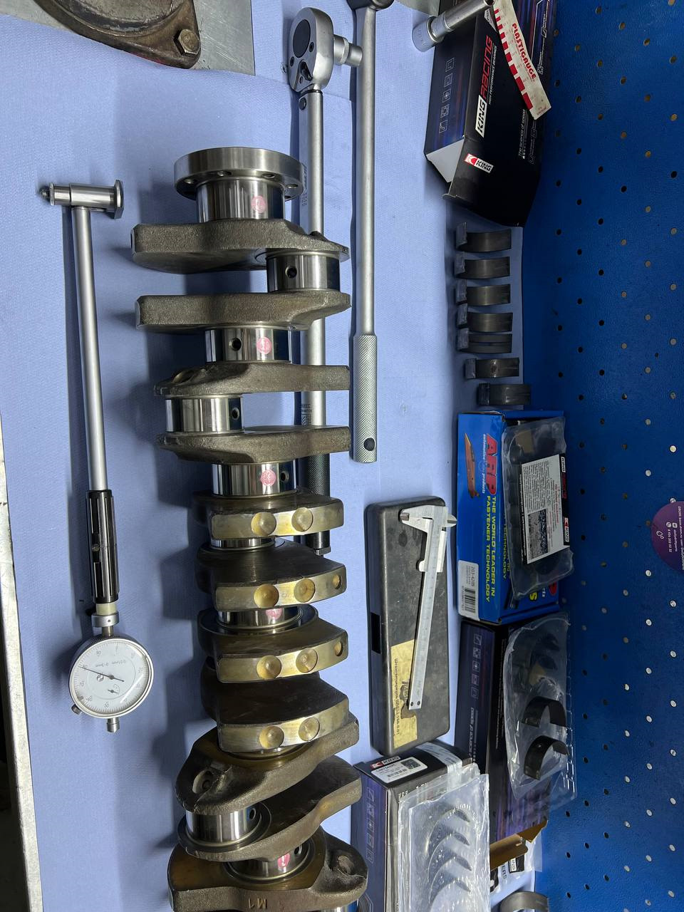

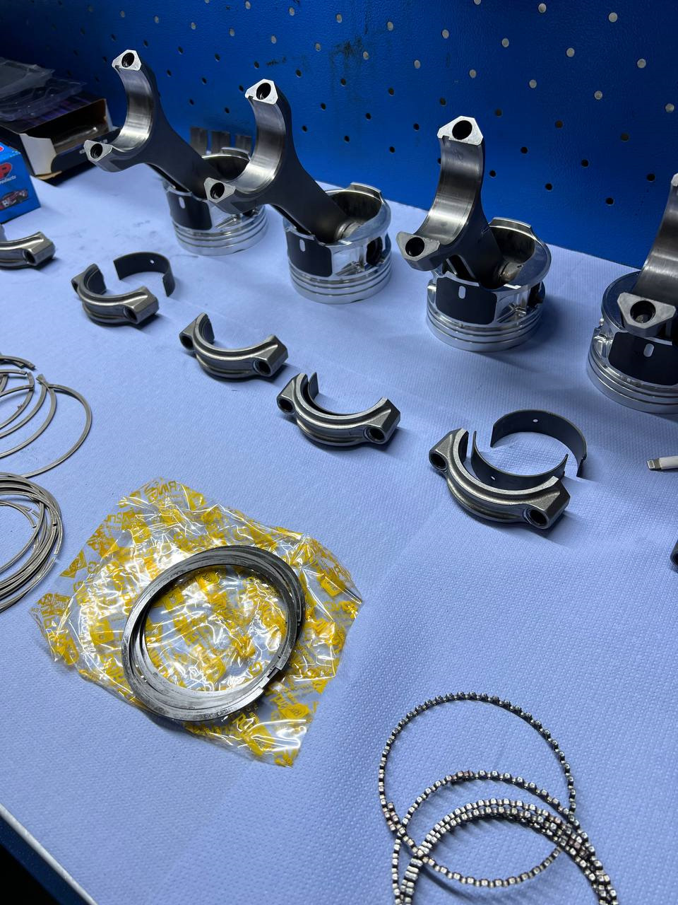

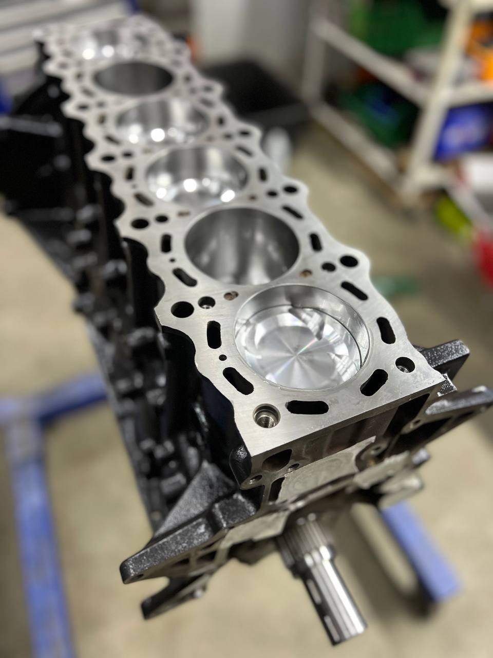

Зазор по корням вижу вроде примерно +- сток получился?) Какие зазоры в итоге, корень шатун? И что там нутромер в сравнении с пластигейджем показывает?) сошлись показания?
По вкладышам отдельная история вышла.4 пачки пришлось задействовать чтобы подобрать нужные.Уменьшенный масляный зазор еще задействовали
0.05 зазор корни и шатуны
А разницу между пластигейджем и нутрометром не сравнивали )
Ну нутрометр понятное дело точнее будет
