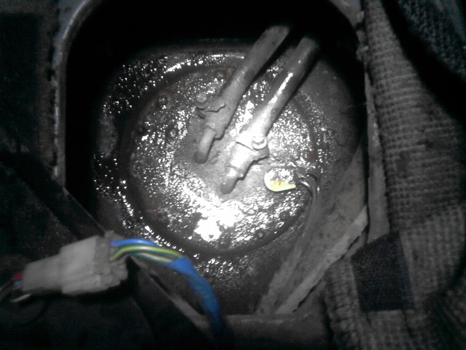

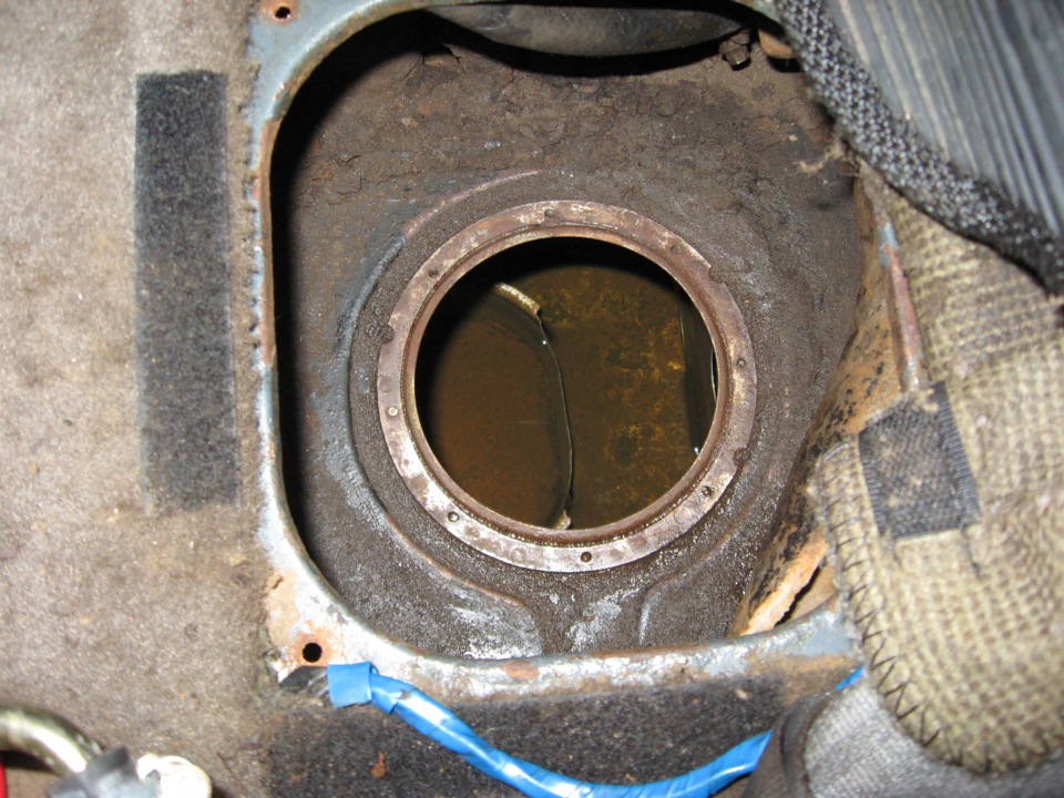

Долго оттягивал момент замены бензонасоса. Знал, что с болтами крышки придется повоевать.
Итак, день первый. Собрался с духом и пошел пробовать открутить болты.
Опрокидываем задние сидухи, откручиваем четыре самореза лючка и видим вот это:

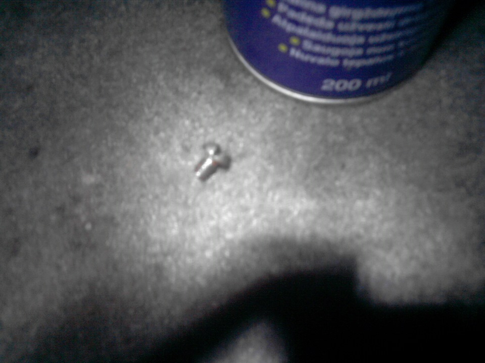

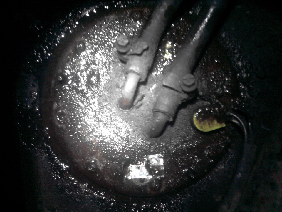

Побрызгав ВД-шкой, подождав, решил попробовать че-нить открутить. Пошел только один из 8-ми болтов. Пошел и тут же кончился… обломился по середине:
На фото он самый левый, если приглядеться:

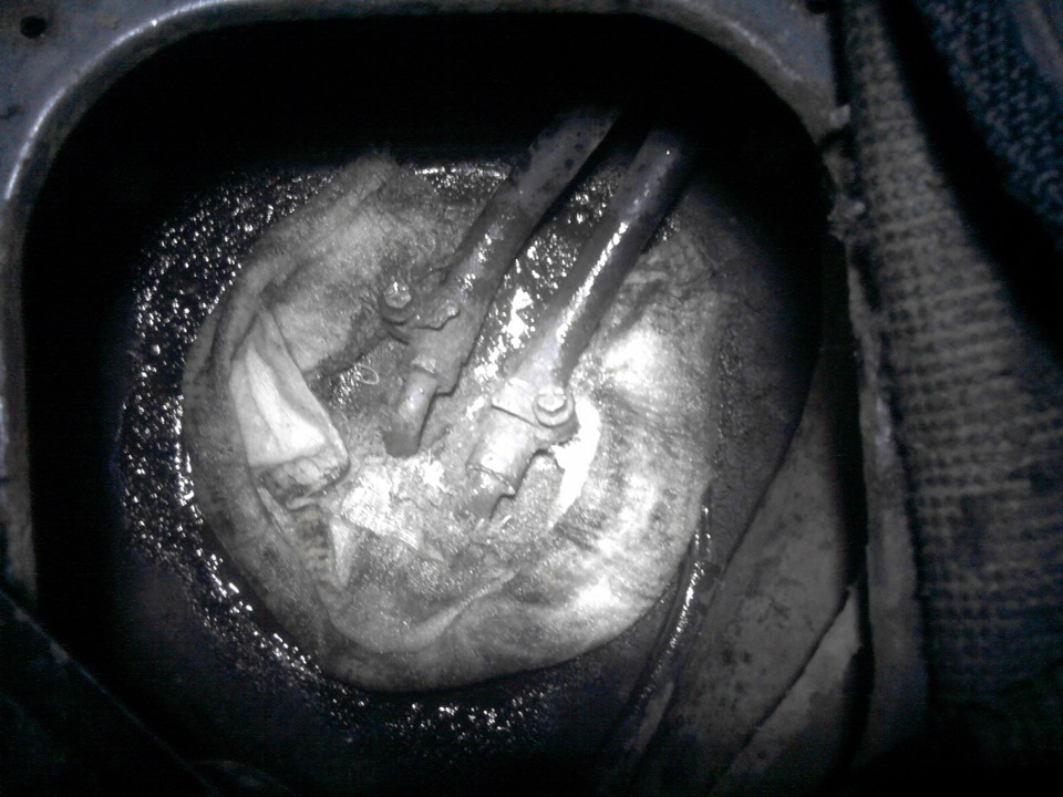

Побрызгав еще ВД-шкой обильно несколько раз, выждав время, пробовал еще. Но никак. Ладно, дело вечер, холодно. Намочив от души тряпку данной жидкостью, расположил её кольцом и оставил на сутки отмокать:
День второй. Болты не пошли((. Ладно, че. А болтики, кстати, уже были не родные, а под плоскую отвертку. Значит кто-то когда-то там уже побывал.
Берем плоскую отвертку, наставляем на болт. Маленьким молоточком, опять от души, херачим по болтикам, один за другим. И о чудо, отстучав все болтики, они вышли. Кроме одного. Шляпку сорвало.
Это уже второй сломанный винтик. Первый обломался заподлицо, а второй торчал на 3 мм. Берем хорошие кусачки и, уцепившись за кончик, брызгая ВД-шкой, расшатываем туда-сюда. Остатки выкручены.

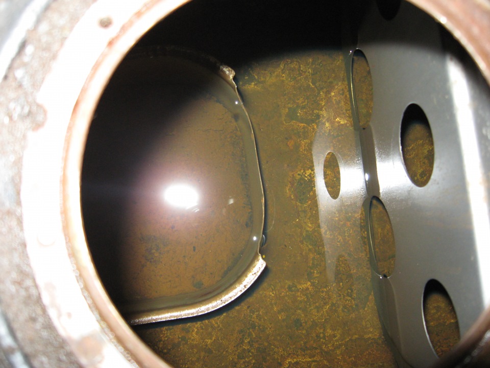

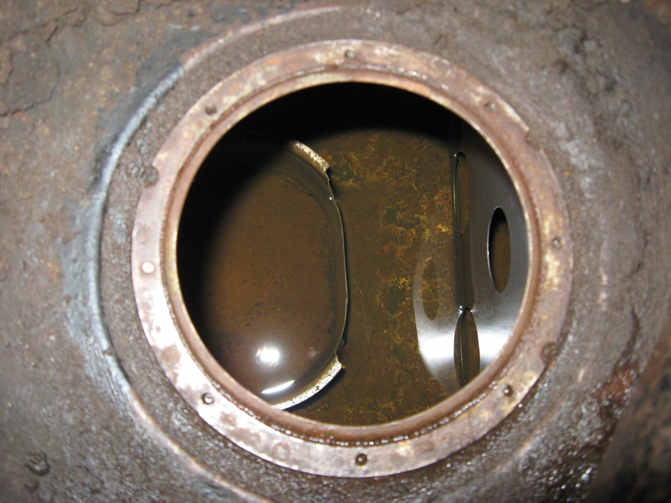

Что имеем:
Можно сказать, что ничего криминального. В принципе, бак чист. Бензин прозрачный. Ожидал худшей картины.
Забираем насос в сборе и идем в тепло (домой т.е.), разбирать, чистить, ремонтить))

Привет.
все воюю со своей, осталось заняться бензонасосом.
сам насос пришел, в сборе с фильтриком.
залез под лючек.
мать моя… как ты вообще смог открутить эти винтики?
я боюсь даже трогать их.
ну вдшкой — это понятно… обмочил
а вот стучать молотком…
имеется в виду просто сверху?
или в бок по шляпке?
боюсь сломать чтонибудь нафиг.

Привет!
Ну я их открутил спустя три дня)) клал тряпку, смоченную ВД-кой. Но походу это была фигня) Молоток и помог)
Молоточек маленький, влазит в инструментальный ящик, им и бил
Наставлял на болт отвертку и бил по отвертке. Да, было страшно, что что-нибудь отпадет. Но я не хотел спиливать шляпки болтов болгаркой и потом остатки выкручивать или высверливать. Наверно это помогло мне в моей вере, что всё будет пучком))
Отвертку наставлял перпендикулярно крышке бака, т.е. вертикально. Чтобы хоть чуточку болтик размял свою резьбу.
Пока мучился три дня — думал что зубилом срезать шляпки, а потом кусачками выкручивать, но обошлось. Кроме двух.
Один заподлицо, его не хочу высверливать — бак надо снимать. А второй — часть его торчала, острыми кусачками (чтобы не провернулся болт), поступательными движениями туда-сюда, каждые 10 минут брызгая вд-шкой, смог его расшатать.
А потом уже по чуть-чуть (места мало для рук с кусачками под лючком, приходилось перехватываться) выкрутил "обломыш". Но я убил на него минут 40 — это туда-сюда и по чуть-чуть))

эт не чистый бак кстати…я б на твоем месте слил весь бенз и почистил бы щеткой и обдул воздухом. особенно на верхней плоскости…
если только летом, и если будут проблемы с ним связанные)) а пока не до него, другие проблемы вылазят. А то, что он ржавеет изнутри — чистка щеткой и обдув воздухом навряд ли поможет.
понятное дело что не поможет))
поэтому будем так, пока не станет плох))
