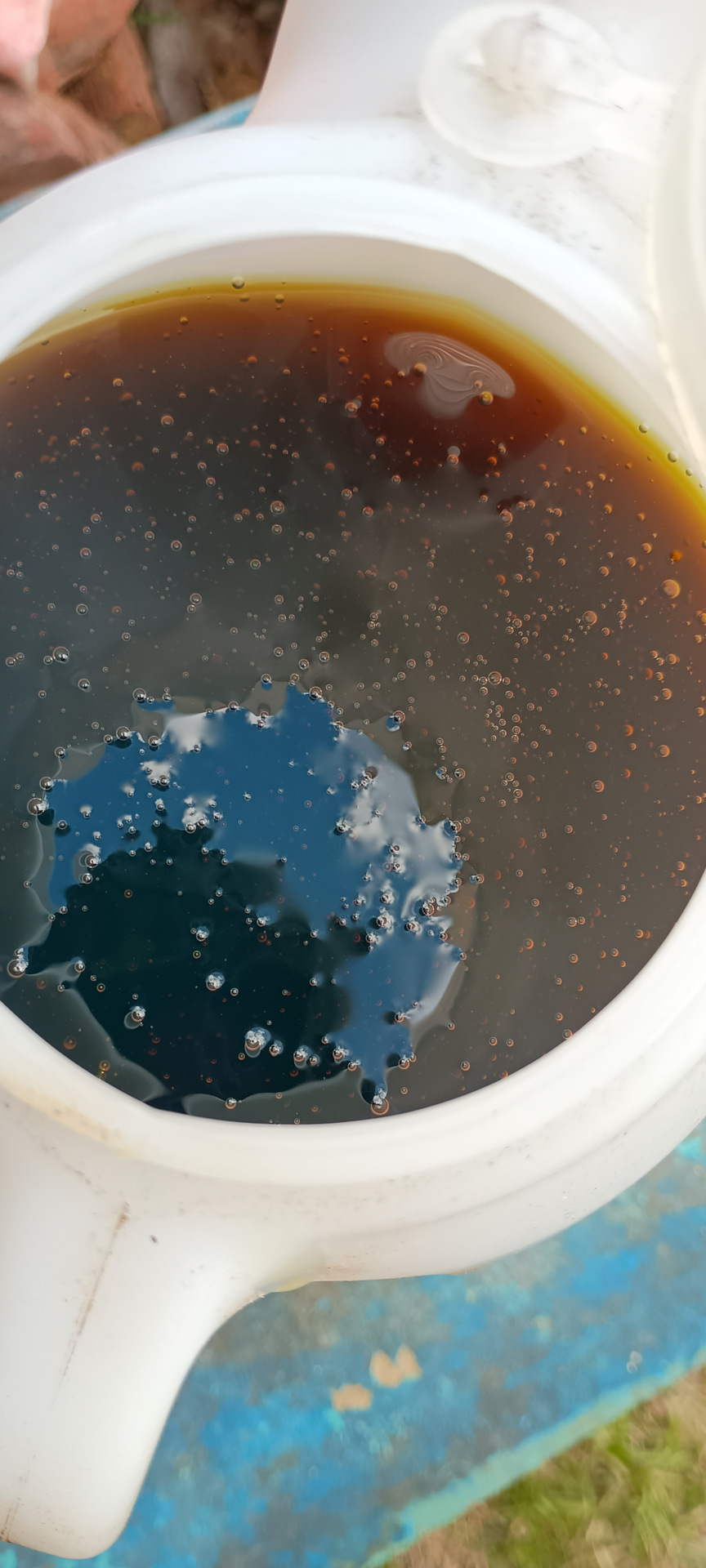

Замена масла. Слив:

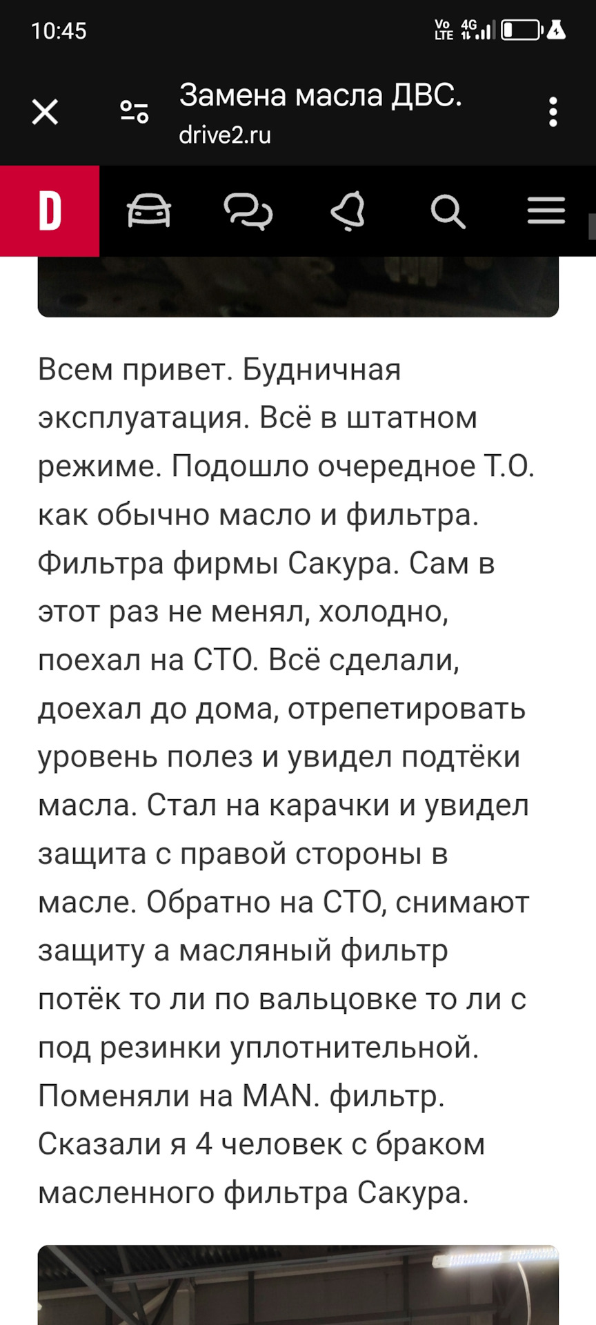

Фильтр закрутил Sakura C1828:
Посмотрим теперь на этот фильтр, как он себя покажет, интересно.

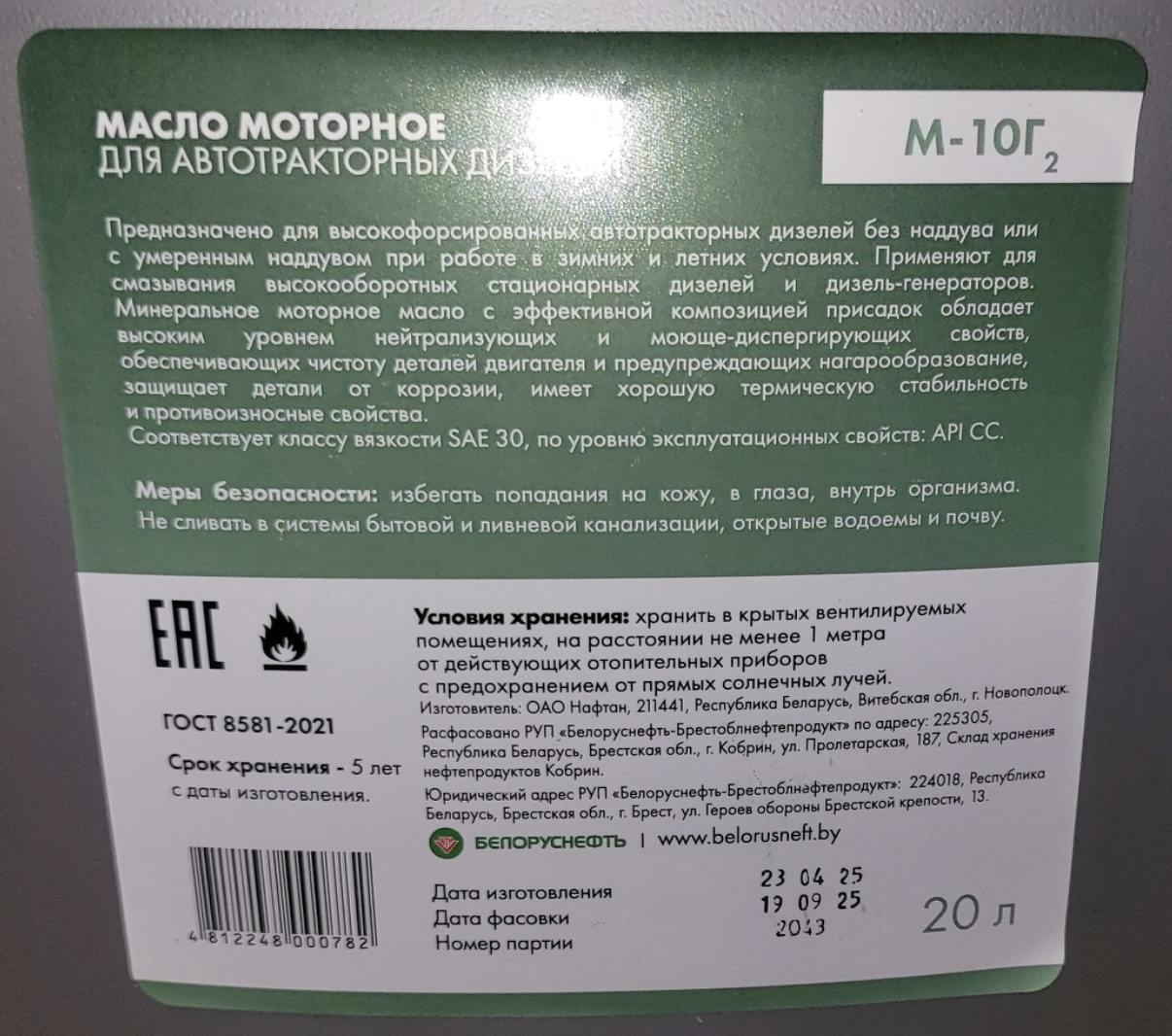

Фиксация общего пробега.
Какое новое масло залил сейчас?
Правильно — лучшее!

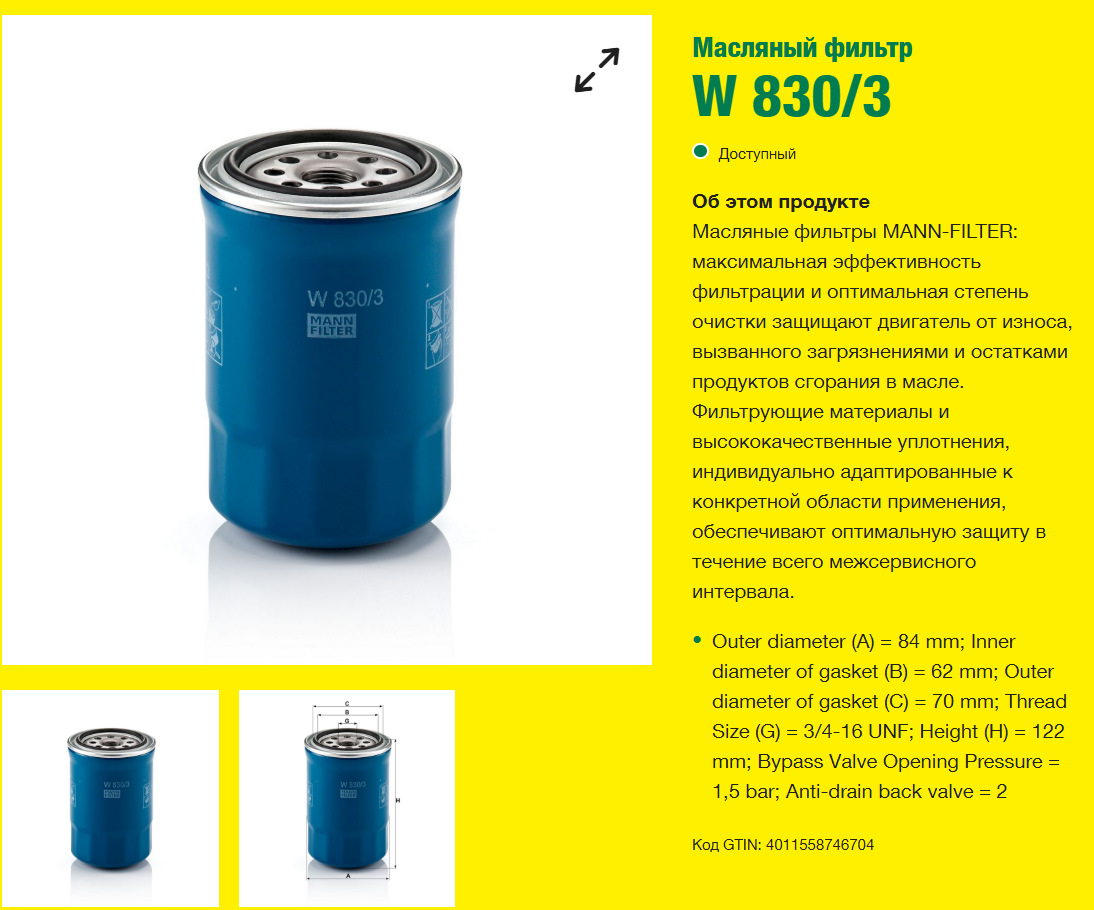

Можете дать артикул вашего фильтра? Без проблем устанавливается?
Просто так большие фильтра не ставятся, мешат кронштейн катализатора и его тепловой экран.

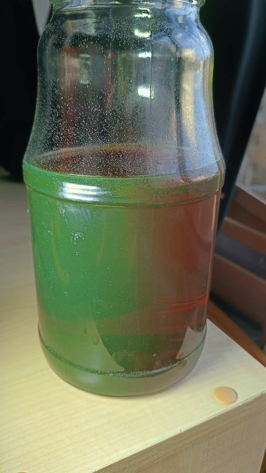

Хочу поделиться историей, вскрытием пациента, после езды на православном минеральном масле Роснефти. Краткий анамнез, пациент с раннего детства полюбил есть масло, лить синтетику было разорительно, поэтому увидел Ваш пост про минералку, решил перейти на нее. Пускай ест, мне не жалко, с ценой 2500 за 20л. Борьбу с жором я не бросил и промывал разными вариантами, которые нашел на просторах интернета, краткий вывод, не помогло. Зимой упустил уровень и появился легкий каспер, при резком нажатии на педаль. Было принято решение, вскрывать на майских, но газы в системе (прогар клапана), ускорили ремонт. Итог, пробег 78000км, вскрытие показало, двигатель весь жирный внутри, следов лакового налета нет, кольца не залегшие, все чисто и богоугодно. Буду и дальше лить минералку в двигатель.
Тут же всё просто — вскрываем масляный фильтр и его внутренности будут полной аналогией с тем, что творится внутри мотора.
На минералках грязных фильтров ещё ни разу не видел, поэтому за двигатель переживать не стОит.

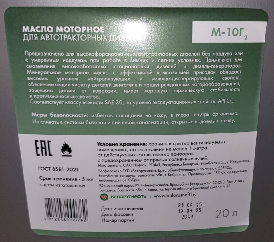

Здравствуйте. Хочу перейти на минеральное масло. У меня есть масло дизель 1, 15w40, cf-4. Подскажите пожалуйста какое лучше залить м10г2к или это?
Добрый день.
М-10г2к — абсолютный Топ для лета.
Нет у этого масла конкурентов.
И быть не может в принципе.
Значит м10г2к. Спасибо большое.

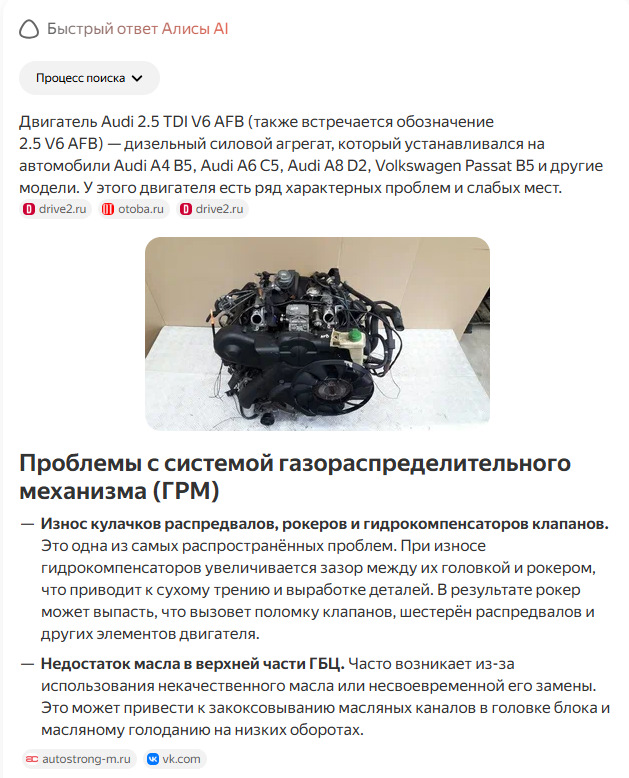

Ну не скажи, есть анализы с вечно дерущего распредвалы дизеля 2,5 ваговского и там железа вагон, под 150 ppm, а в рестайловом моторе уже сильно меньше.
OffGridDrive
Да, в анализах показывает только элементы, по сути растворённые в масле. То есть гомогенный раствор не дающий осадка. Это уже скорее химия, чем следы износа двс.
Были же ещё эксперименты Таркона, где он напильником металлическую пыль в масло стругал. Анализ увидел ноль.
www.oil-club.ru/forum/topic/30760-a/
Плюс фильтр в себе собирает. Поэтому анализ на износ — ерунда. Да, примерно посмотреть присадочный пакет, да щелочное, наполненность водой, топливом, прикинуть ресурс масла. Не более.
И еще выявили закономерность что чем больше ZDDP тем больше железа в анализе. Но к износу это опять же не имеет отношения.
стружка — это уже деструкция вне стандартных процессов в моторе, а тот металл который элементный анализ показывает — это уже вырывание металла на наноуровне в следствии граничного трения или хим.коррозии и это в основном и показывает, но я согласен конечно что именно PPM как какая-то величина малоинформативна, так как металл осаживается в разных местах и лучше следить именно за динамикой изменения, а не за абсолютными значениями, хотя если есть референсы, то можно и по ним оценивать как-то.
Вы сами себя слышите? То есть пока мотор хороший и "стандартные процессы", мы видим 10-30ppm железа. Как только начинаются проблемы, то "это уже другое", поэтому мы точно так же видим 10-30ppm железа 😂
Ну я же тебе приводил пример с мотором 2,5 дизельным ваговским, там это видно, причем мотор нормально ездиит до поры до времени, в рестайле вроде проблему с валами поправили.
www.oil-club.ru/forum/top…di-a6-25tdi-posle-7000km/
Ну вот пишет автор "Ну пока кроме анализа нездоровье мотора больше никак не проявляется, я бы даже сказал наоборот работает ровнее чем раньше и тяга достойная. Откатал на нем почти 100к. Но задуматься естественно стоит, не хочется конечно в цпг лезть, геморрой тот еще."
То есть, как-бы, ценность этой информации из анализа равна 0. Потому что никто не полезет капиталить двиг из-за циферек, когда сам движок 100 тысяч отходил и никаких проблем не видно)
(У него еще и пробег общий 350 т. км.) То есть анализ что-то показывает, но никаких явных проблем с двигателем нет.

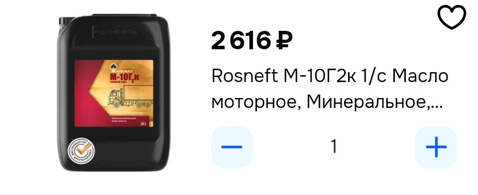

Здравствуйте! Подскажите мне темному колхознику в итоги какую минералку лить(название) и какой фильтр? Круглогодично или зима лето? Спасибо!
Добрый день.
Круглогодично — минеральное 10w-30. Это если пробеги в год небольшие.
Спасибо! А бренд наш? Пробег доходит до 25 в год. Если не затруднит можете ссылку на масло и на фильтр!
Бренд любой, главное, чтобы это предприятие было с полным циклом производства — от скважины на месторождении до производства готовых продуктов.
И никаких ноунеймов из подвала, это будет всегда дорого и плохого качества, без исключений.
Ну про лолгу и синтек тоже не стоит забывать😇
В общем да, там ценники интереснее, вроде бы. Особо не слежу.
Почему бы и нет, вполне в белом списке эти ребята, они молодцы, ничего не скажешь.

Еще можно w8303, у него уже все цивильно и байпас и антидрейн есть и диаметр чуть меньше,
Тут либо диаметр большой, либо длина длинная.
Вместе — не получится.
жаль, у меня вообще w940/66 стоит — вот это монстр, пол кило весит сухой.
Вам повезло. Тоже бы такой поставил.
prv21
На какой машине стоит у вас?
audi a6c5 1.8T, но более распространен на passat 1,8Т B5\B5+
prv21
как не встанет? диаметр такой же как и ваза, 93, а высота как у 719\13
У Манн w830/3 уплотнительное кольцо в сечении круглое.
В сильные морозы может давануть.
ставил с круглой резинкой, какой-то азиат был, толи asakashi, толи nitto — норм было
У меня в использовании моноградные масла — в морозы при запуске давление масла дико-запредельное. Даже редукционник срабатывает.

После таких постов масло дорожает. Раньше можно было старое всякое купить на заправке, 2-4 летней давности, последний раз брал масло м10г2 буквально две недели до покупки расфасованное. Народ в тихая покупает гост масло, заливает и не признаётся
Подтверждаю. Мониторю один магазин, там 20-литровки с минералкой разлетаются как горячие пирожки. Но в комментариях тишина.
Вывод: молчание — золото.
Осенью 108 бел.р=2880р стоила 20ка. Ужс просто. Скоро закончится, следующее 15в40 синтетика газпромовская акционная(g profi msi plus), пока дешевле чем гост опять брать 😀
10 месяцев назад было как на фото.
Сейчас под 4т.р. в том же месте.
Ужас

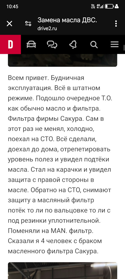

Denis100200
ЧЕЛОВЕЧИЩЕ! ))) Сакура топ на самом деле.
Не вся сакура одинакова полезна, у кого то этот фильтр ссался маслом, качество плохое🤔
