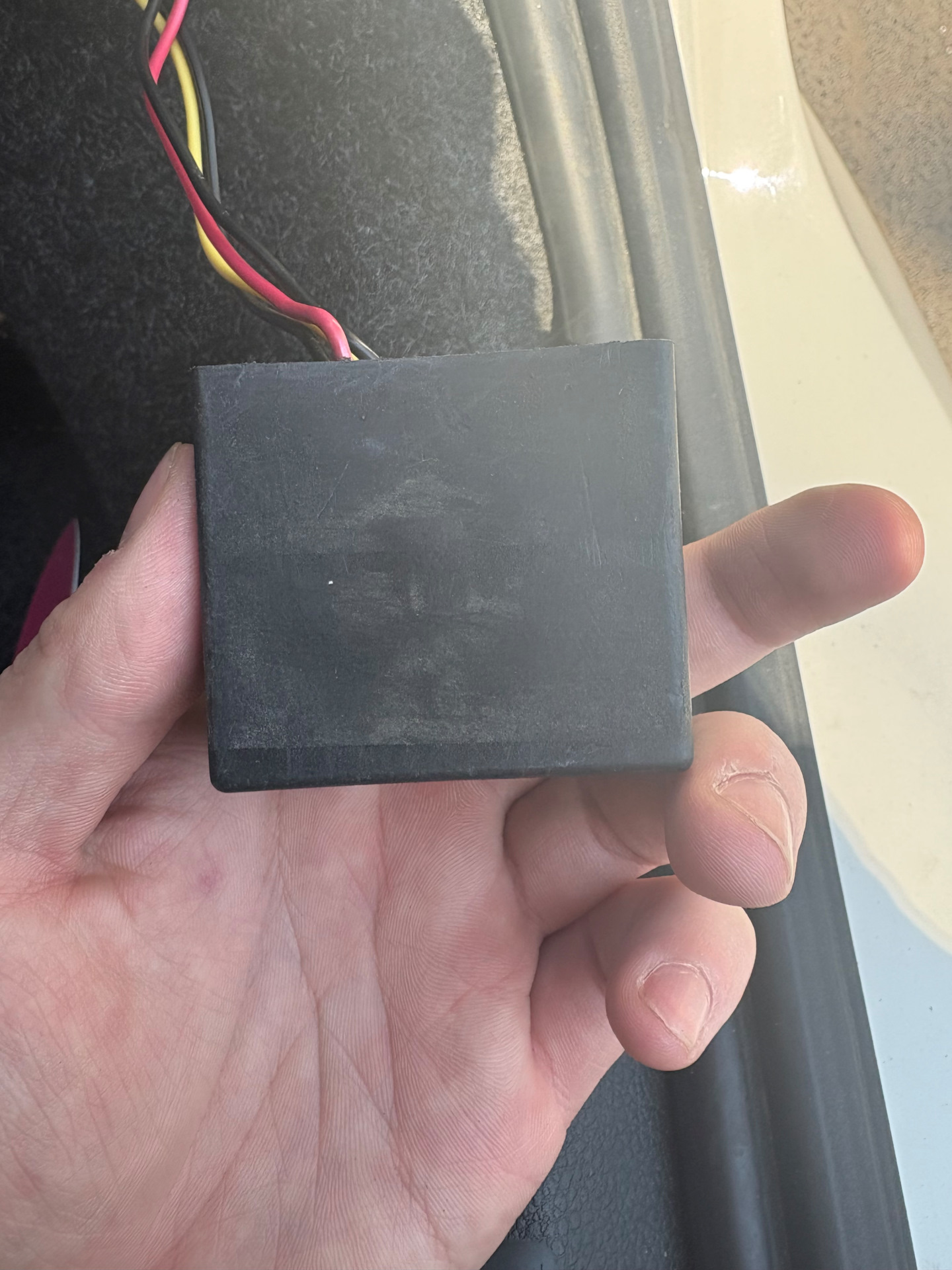

У меня на джетте установлены LED задние фары.
После полугода езды в 2025 вылезла ошибка (Проверьте задний левый фонарь).
Решил заняться только сейчас.

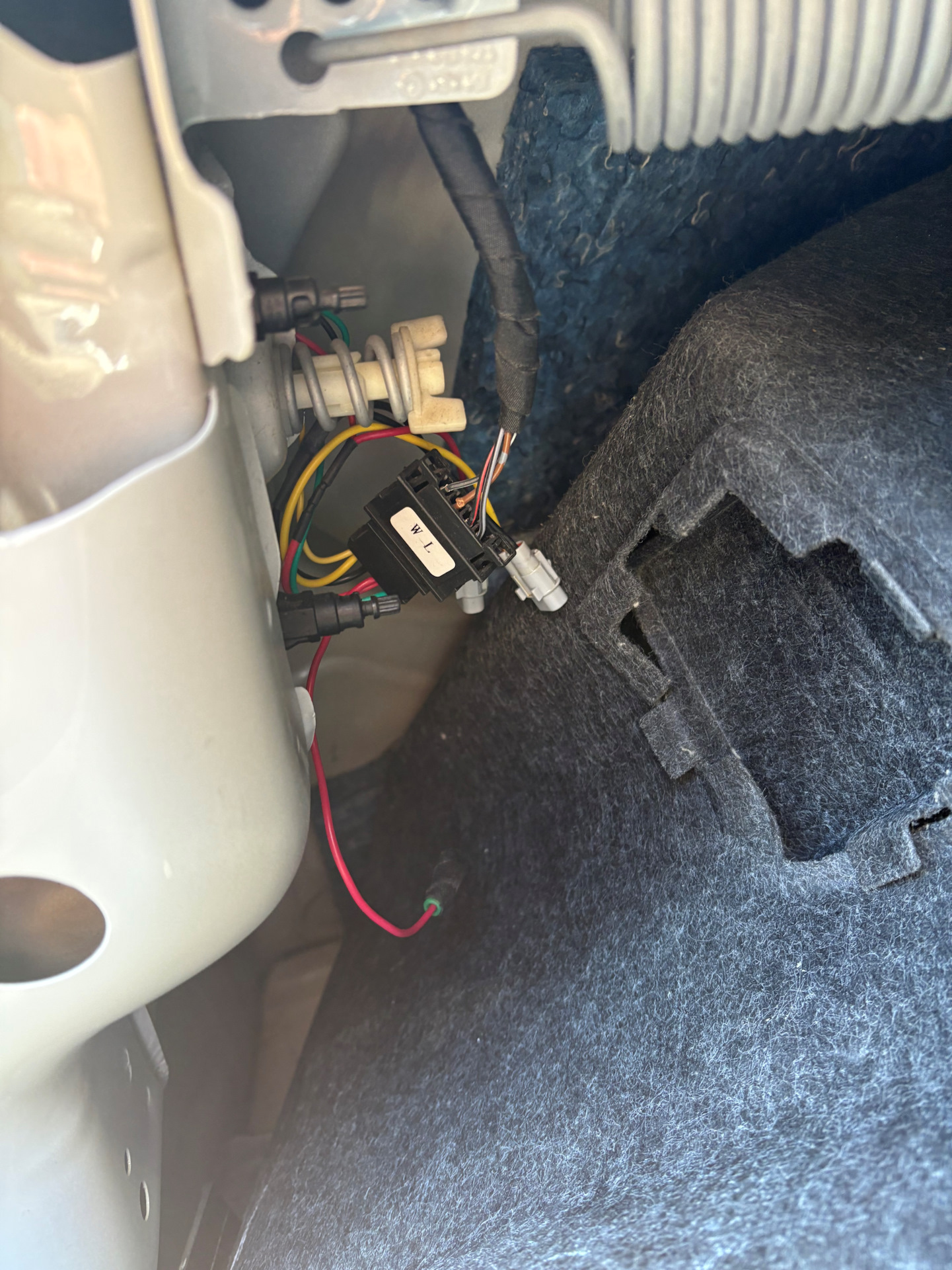

Решил снять обшивку ( держится на двух клипсах, которые нужно открутить шестигранником 3мм)

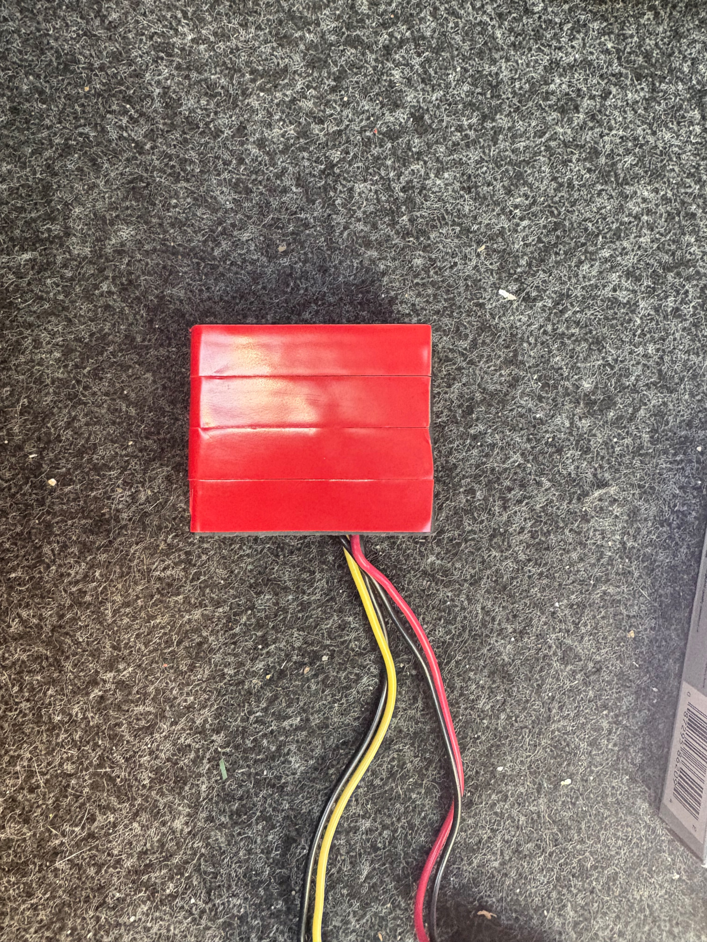

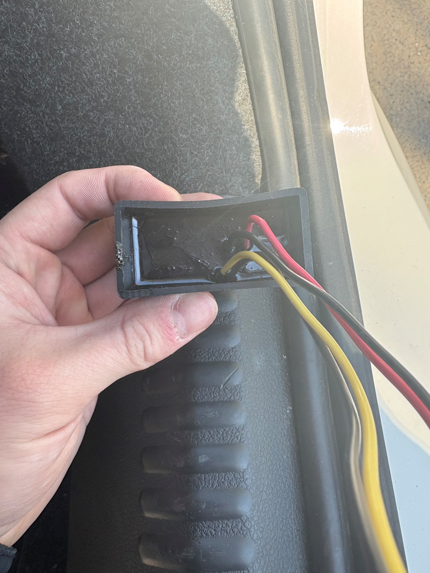

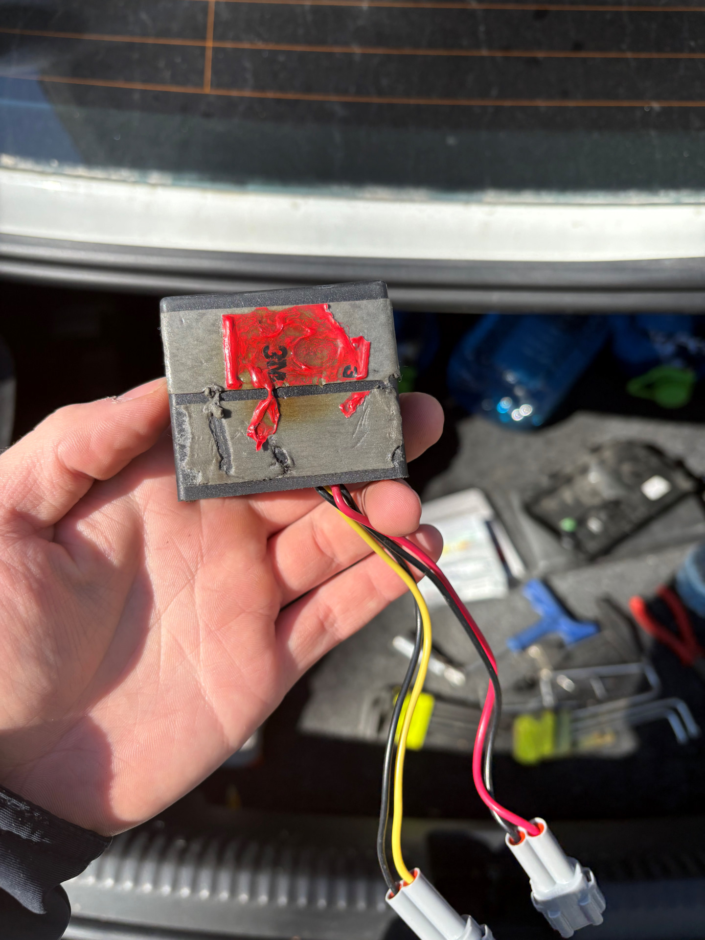

Внешний осмотр показал перегар на добавочном резисторе, а так же он не был закреплен( обязательно крепить к корпусу автомобиля, для отвода тепла, но горе мастеры, кто устанавливал не приклеил его к авто)
Эта ошибка появлялась у меня во время езды, скорее всего этот резистор перегревался и выдавал ошибку, либо от удара)

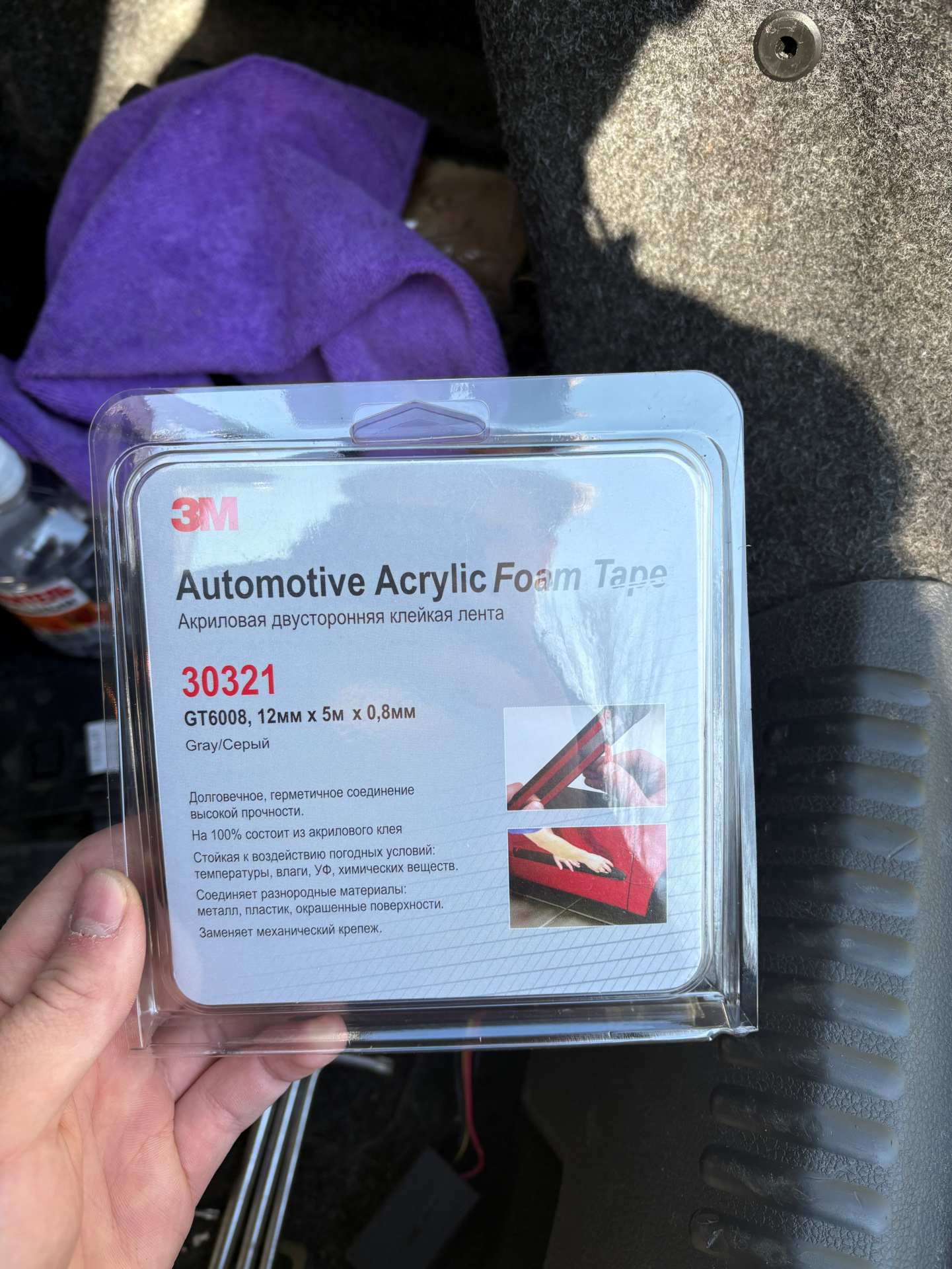

Решил закрепить на двухсторонний скотч марки 3М
На резисторе был старый клей, который пришлось убрать (счищал ножиком)
Перед тем как клеить к авто, место контакта нужно обезжирить
Если не поможет придётся менять резистор.

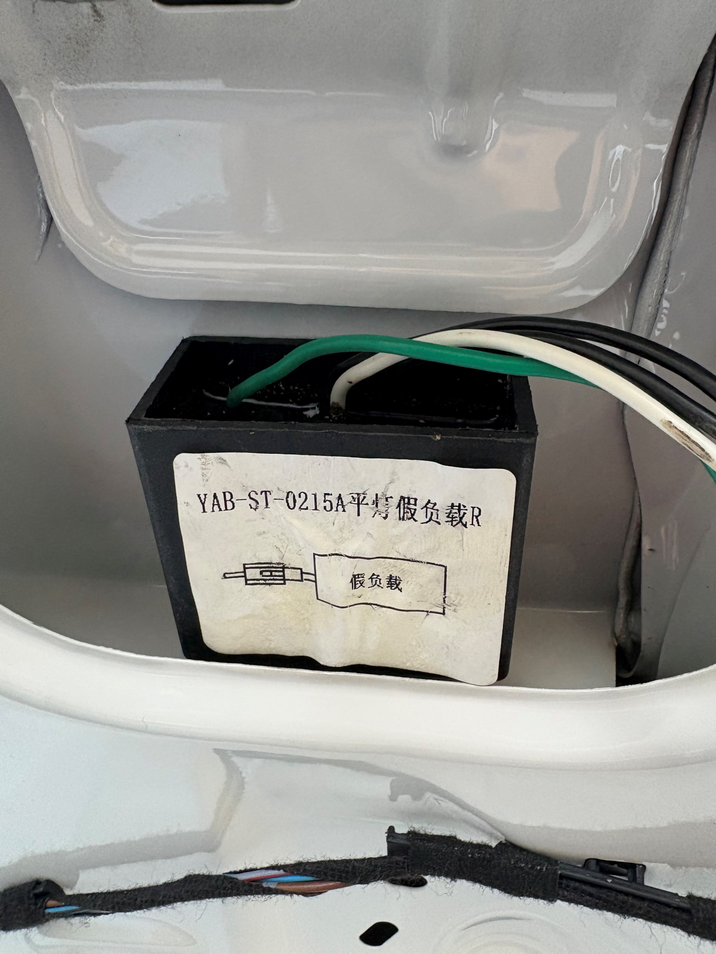

Вопрос кто нибудь знает что за резистор тут установлен?
Фары yab st 0215a

Вот и я думаю какую обманку поставить, а то при включённых габаритах и нажимаешь на тормоз то тоже лампочка загорается на щитке, как будто какая то лампочка не горит . может кто подскажет как это победить . а да фары задние тоже китайские
Я где то нашел что обычно ставят резистор 6 Ом 50Вт, но если не тот поставить, могут быть проблемы
Но попробовать можно, или поеду к мастеру
Это точно не ризстор. Скорее всего это драйвер.
Я нашел на другом драйвере надпись
Попробовал перевести с китайского на русский сверху пишет «плоская легкая ложная нагрузка R”, а в самом квадрате «Ложная нагрузка »
