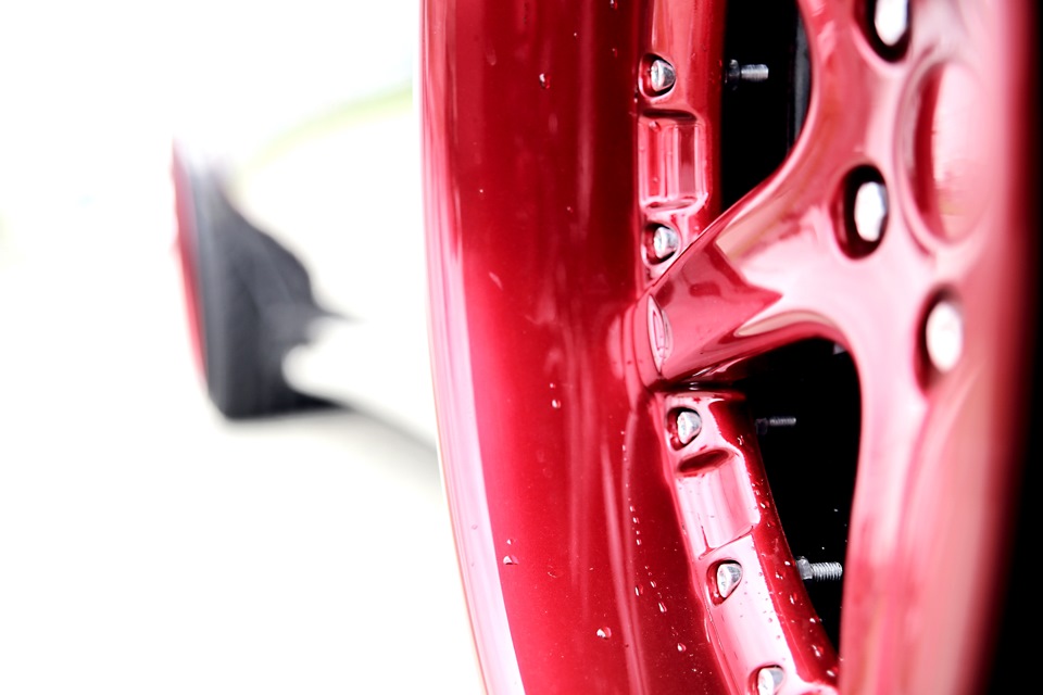

Для моих задних уже трехсоставных дисков я хотел сделать точно такие же болты, только М8 и чуть длиннее, но так как человек, который три месяца кормил меня завтраками, слился, мне пришлось самостоятельно выпутываться из этой долгой истории. И вот что я нашел…
Оригинальный болт от VAG. По расчетам и данным все как мне нужно, резьба М8, длина 30мм, шляпка под звезду правда 12-гранную, ну и единственное форма шляпки немного не такая, меня это не остановило. Рыночный ценник на такой один болт в России чуть больше 1$, у нас он стоит около 2$… Заказываем, ждать две недели, ждем…
Как только получил, сразу же отвез их на переточку, за что здесь хочется сказать спасибо Диме zlodei-taz.
Следующей задачей было нанести какой-нибудь защитный слой. В добавок к этому поверхность болта, точнее его оттенок, должен был совпасть или быть близко к оттенку оригинального болта OZ. Найти человека, кто поможет с этим, оказалось тоже не так просто, но он нашелся. Состав никель-бор дает такой оттенок.
Вроде как все хорошо. С болтами разобрался. Дальше выбор цвета дисков. Этот момент был для меня переломным и очень большой дилеммой. Колебался я и не знал на чем остановиться. У нас в клубе есть влиятельные люди. Хотя в принципе, наверное, даже не в этом дело, просто этот человек знал обо всех манипуляциях с дисками и с самого начала помогал мне, терпел меня. Андрей Drull благодаря тебе "катаю на вишневых дисках"). Я бы сам, наверное, не решился. Выбор пал на яркий темно-красный цвет Candy Red. Обода красил в черный опелевский цвет 20R, цвет кузова. Спицы и полки в Candy Red. Почему и полки? Потому что своеобразно) Хотел все с матовым лаком, но потом что-то передумал, может зря, а может и нет.
Красились диски перед самыми Граблями, которые я из-за этого благополучно прое@ал. Лежали где-то месяц, сохли) Потом я снова зашевелился, нужно ж собирать… Начали вылазить очередные косяки, как же без них)
Первое, "засраная" после покраски резьба. Еду к Сереге spiritus поправлять содеянное.
Второе, не то чтобы косяк, но нужно было почистить комплект болтов на передние колеса, освежить их так сказать. Лимонная кислота, полчаса кипячения, зубная щетка, готово.
Третье, был не закрыт вопрос по ниппелям. Обода-то мне пришли без них, надо было что-то думать. Решил поискать оригинальные, новые порядка 30$ за один, б/у не найти. Непорядок, давай искать какую китайскую замену, рыть гугл… Ничего! Но зато нашел хорошее место, где много чего есть интересного по колесам.
Решил поставить обычные ниппеля, а в пустующее место изготовить заглушки. И снова спасибо Диме zlodei-taz
А теперь самый большой FAIL! Как вы, наверное, заметили, на фото в собранных колесах болты не те, что мне точил Дима. Так вот… Пришел день сборки. Позвал для компании Сашу a1exby, который к тому времени уже благополучно собрал свои диски и красиво стелил на них. Выяснилось быстро, что те, мной купленные и после переточенные болты все-таки коротковаты. По длине они как нужны, я не просчитался, но не принял во внимание "носик" болта, из-за которого гайка накручивалась только на витка два, что конечно же недостаточно. ФФФАК! А теперь поставьте себя в тот момент на мое место… Я ничего сейчас не буду говорить)
Короче, на следующий день я поехал на стройрынок за болтами). И тут не все так гладко… Нужной мне длины нет, есть или меньше или больше. Что ж, больше не меньше, берем М8х40. Они в цинке, обрабатывать ничего не нужно, да и сил у меня к тому времени на эти колеса не осталось… Собираем как есть! Для сборки дисков брал черный термостойкий силиконовый герметик 703141420 VICTOR REINZ. Затягивал болты все моментом в 30Нм. Собралось все довольно быстро и без всяких нюансов практически, ахаха.
Ну вы поняли, да?) Чуть позже в магазине нахожу их…
Разориться просто, покупать не стал, просто обрезал свои старые.
Еще немного ликбеза хотелось бы оставить по поводу болтов, которыми собирают составные диски, может кому пригодиться. Я брал эти моменты во внимание, потом познакомился с хорошим человеком VasyaChelentano здесь, который в курсе всех дел и есть небольшой ПОСТ, где очень хорошо и доходчиво все расписано. Полезно к прочтению! Еще раз убеждаюсь, что в нашей стране как-то сложно заниматься таким делом…

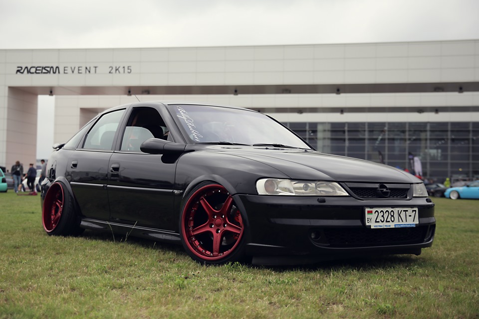

Резину на этот сезон взял Yokohama S.Drive AS01 с параметрами на перед 205/40, зад 225/35.
Тянем все это на 10 и 11j соответственно. По сборке вообще никаких вопросов, за счет прямой полки и небольшого хампа все собирается с первого раза и без каких либо бустеров. Стрейч получаем в итоге одинаковый и шикарнейший, что сопутствует очень неплохому фитменту.
Ну по колесам вроде все. Интересно было, долго и совсем не бюджетно. Болты, гайки, переточки, проточки, новые полки, обода, заглушки, гальваника, сама краска, покраска в пять этапов, сборка, материалы и т.д. и в каждом деле +$. Не хочу даже подсчитывать итоговую стоимость проделанной работе. Очень дорогие и уникальные диски получились. Такие только у меня!)
