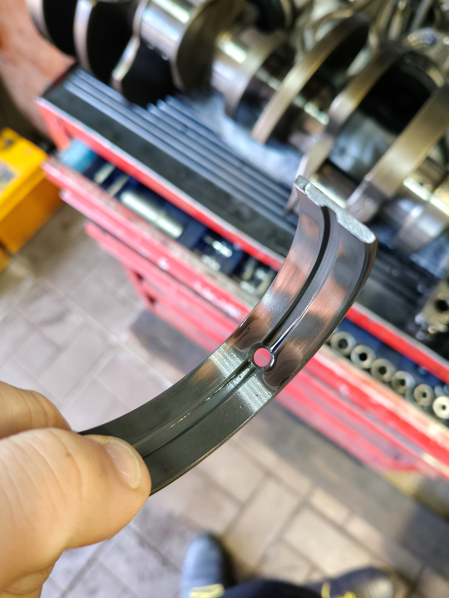

Ну штож. Руки в масле. Жопа в мыле. Я люблю автомобили. Скидываем мотор, чтобы убедиться что стук дешевый (ага). Вскрыли, скинули. Промерили вкладыши, посмотрели вкладыши. Все хорошо красиво. Пока я через низ не увидел красивые потертости на цилиндре

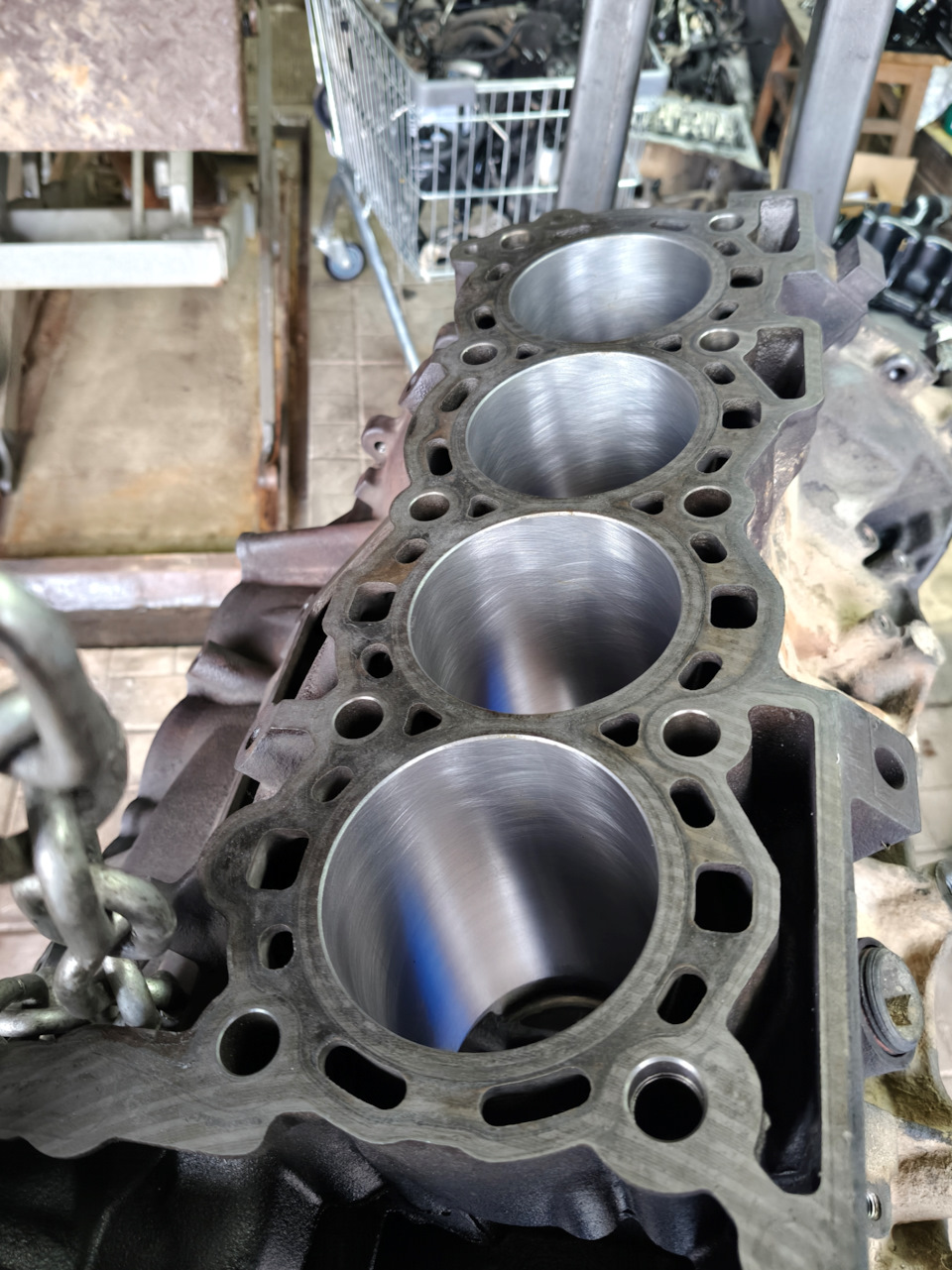

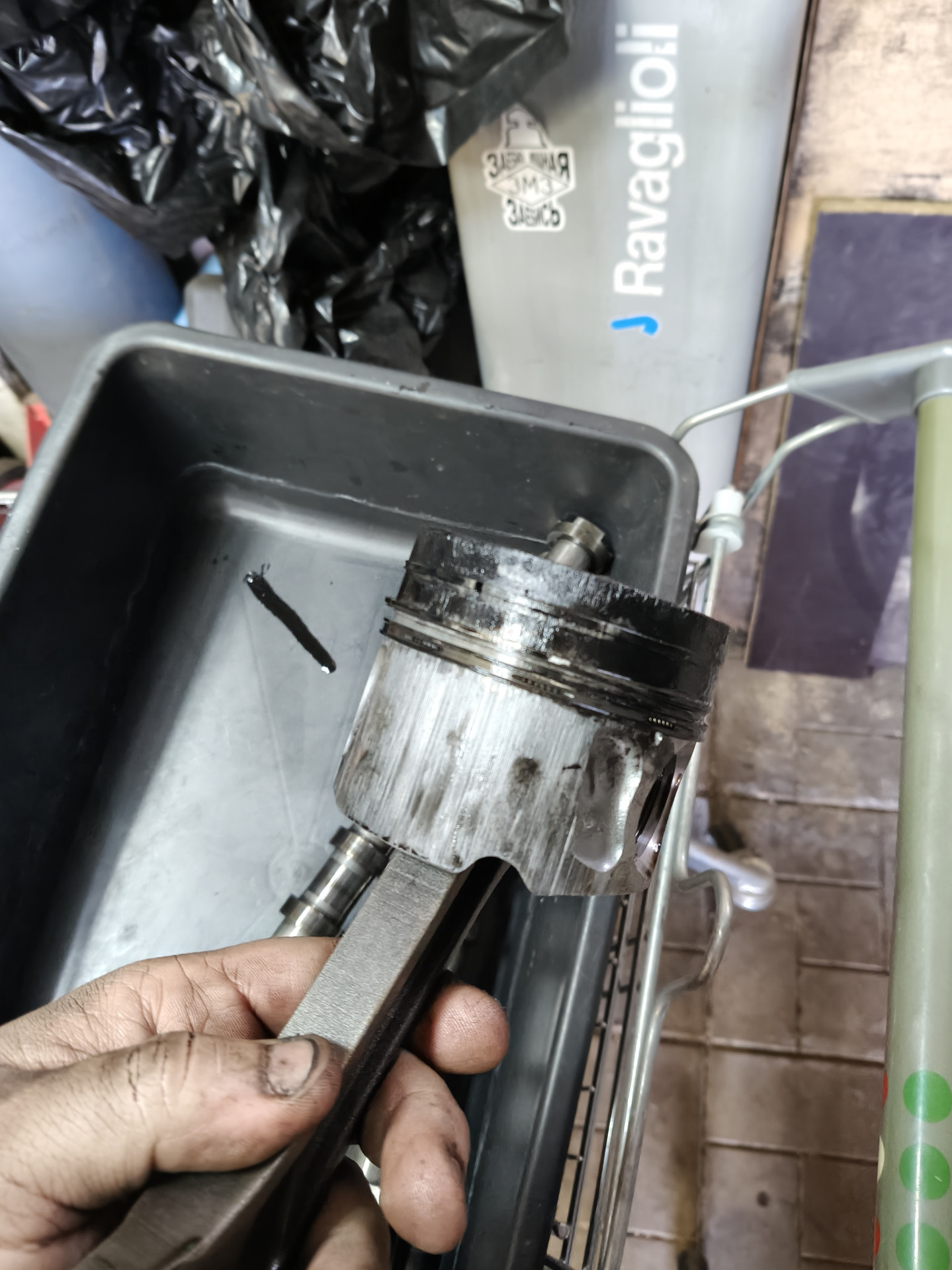

Ну понятно. Скидываем бошки. Гильза задрана. Сервисы менять одну гильзу не очень хотят (ну или с очень большим извращением), мой любимый моторист не занимается вешками. Произошла делема. Ставить один котел в ремонт не очень, ценник озвучивают как за проточку всех котлов. Ну и тут батя отвозит к своим сервисникам блок и сдает его в ремонт. Долго думал стоит не стоит. Но в общем. Блок расточен в 0.5 ремонт, установлены неизвестного качества поршня all4motors, но вроде нормальные (хотел аирплекс, но тут вроде люди занимались моторами с этими поршневыми и подгоняли размер под то что привезешь или купишь у них). Но зато цена соответствующая. 60 тысяч за блок и 8 поршнекомплектов. Увидим как себя поведет

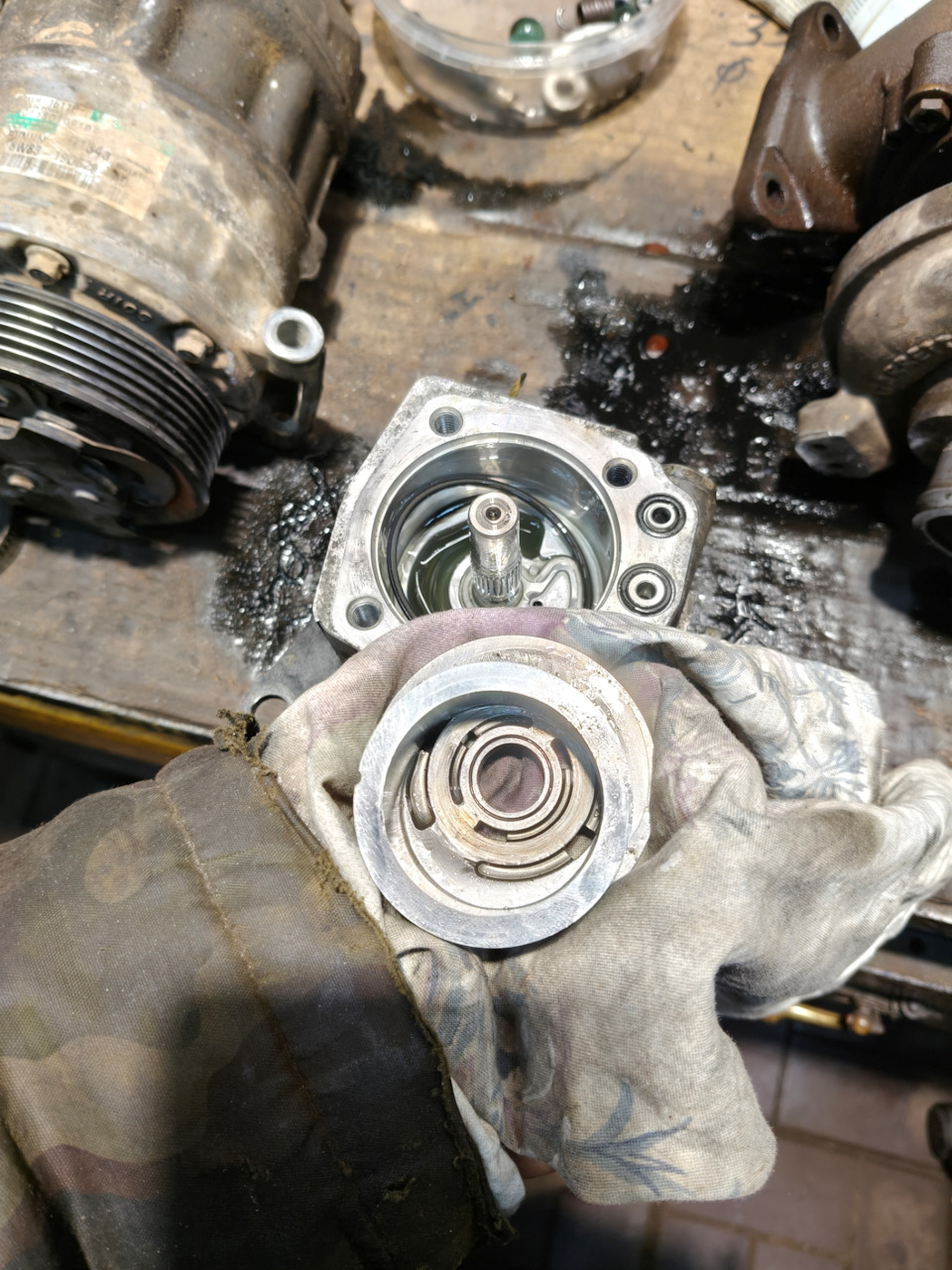

Был разобран насос ГУР, заменён ремкомплект рабочей пары 2500, куплен ремкомплект рулевой рейки за 5000, нихрена не подошел. На данный момент рейка работает только на рабочих оборотах (выше 800, будет еще раз вскрываться)

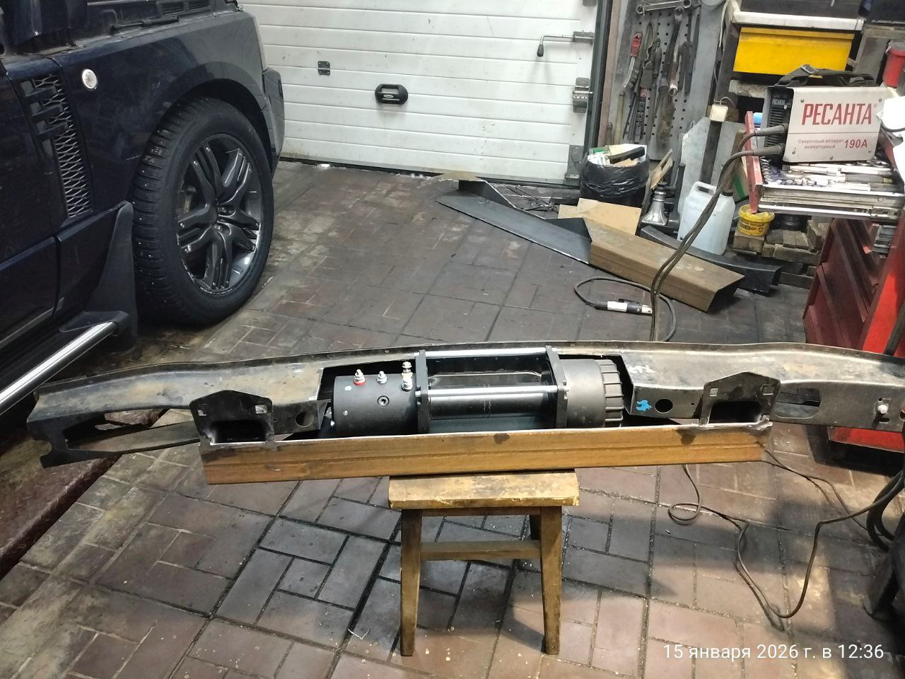

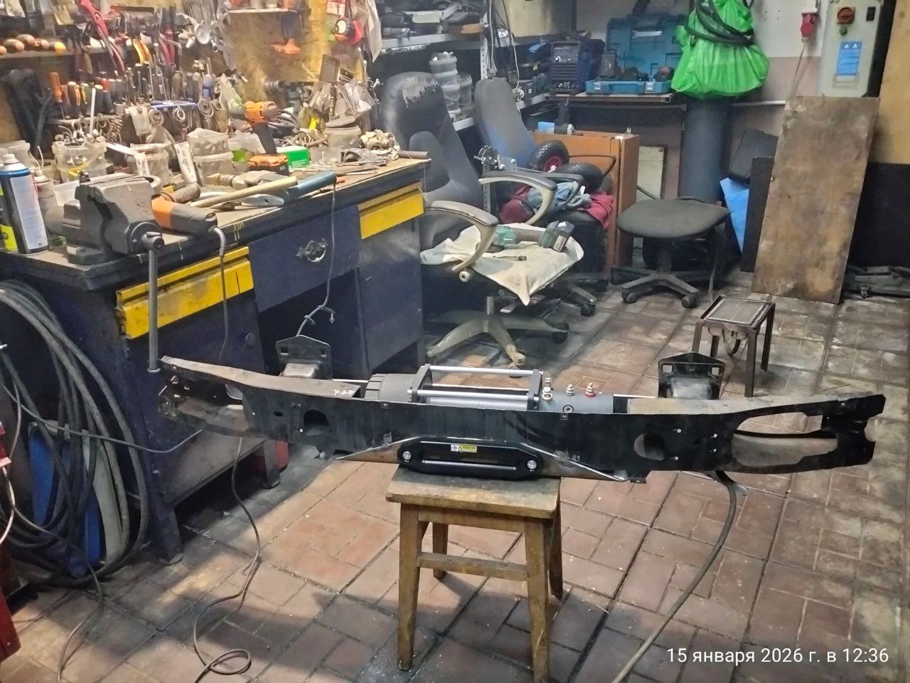

Пока было скучно решили таки накинуть лебедку. Купил запасной усилитель бампера обрезали, вварили швеллер, установили лебедку, прокинули провода к акуму. Блок поставили над ЭБУ коробки. Установка лебедки скрытая за номером, снаружи не видно (номер на салазках просто поднимается наверх)

Лебедка 12000?
Да harpoon 12000
А как управлять ? Можно поподробней и побольше фото ? Думаю такую поставить
InquisitionDm
Да harpoon 12000
Тут за номером лебедка ?
Да. За номером. Может дойдут руки сделаю отдельный пост по установке лебедки. За полгода надо искать фотки)
Управление пультом. Блок управления установлен рядом с мозгами коробки. В будущем может пульт сделаю если часто пользоваться буду
Очень классно смотрица, если будет фото отчет я сделаю у себя по нему так же
InquisitionDm
Да harpoon 12000
Спасибо)
Надо было заглянуть внутрь поршней, где номера и лэйблы. Привозили ал4мотор, а в этих коробках и Мале и хундай/Киа иколбены были. Весьма качественные попадались.

По поршням поделюсь своей наработкой —
Поршня Алл4моторс проходило 10ткм
Вкладыши 4ткм
По поршням понял что совершил ошибку еще до того как их задрало, тк оставшиеся живые ориги разлетелись на авито как горячие пироги по 10р шт .
Это был первый звонок )
В итоге теперь знаю что ходит либо орига 4.4, либо полный копмлект бу ориги от 3.0 (отличаются 4.4 от 3.0 размером форкамеры это визуально, похоже еще имеют разницу в материале )
Вкладыши в итоге только переточка шатунов сработала нормально .

а нет более подробных фот по лебедке? ставили без покупных площадок, просто в штатный добработанный усилитель?
Да. Вместо центральной части вварен швеллер и установлена лебедка. Пластик нижний обрезан по форме, в бампере проточена канавка под клюз, немного пластик крепления бампера подпилен
