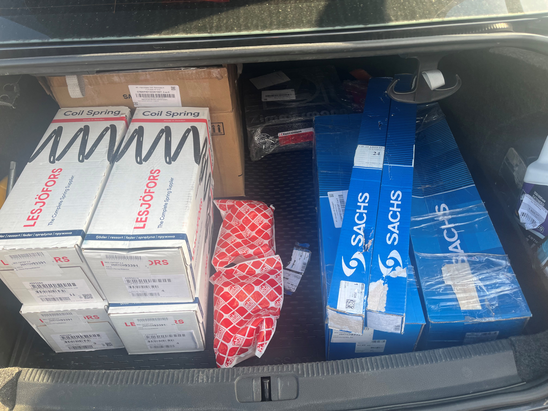

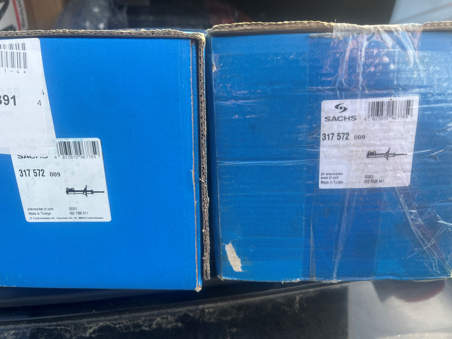

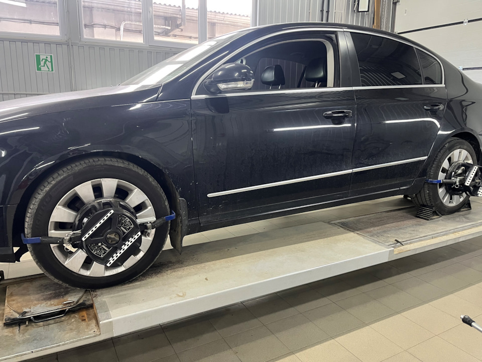

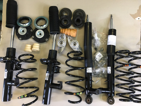

Пришло время под замену всех амортизаторов и пружин. Задние пружины от ППД лопнули и отвалились нижнии ветки.

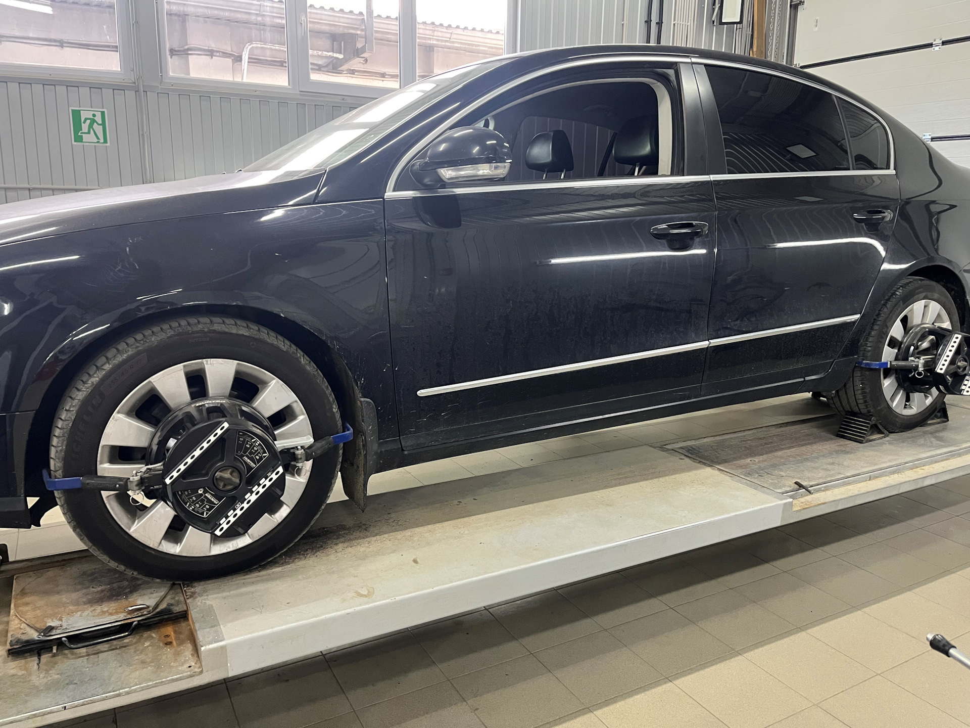

После установки данного комплекта стало комфортнее ездить. Стыки и ямки намного мягче проезжает. Через месяц ещё разок заеду на развал . Ну и так как перед присел надо отремонтировать фары.
Ну и конечно поменялся вид машины.

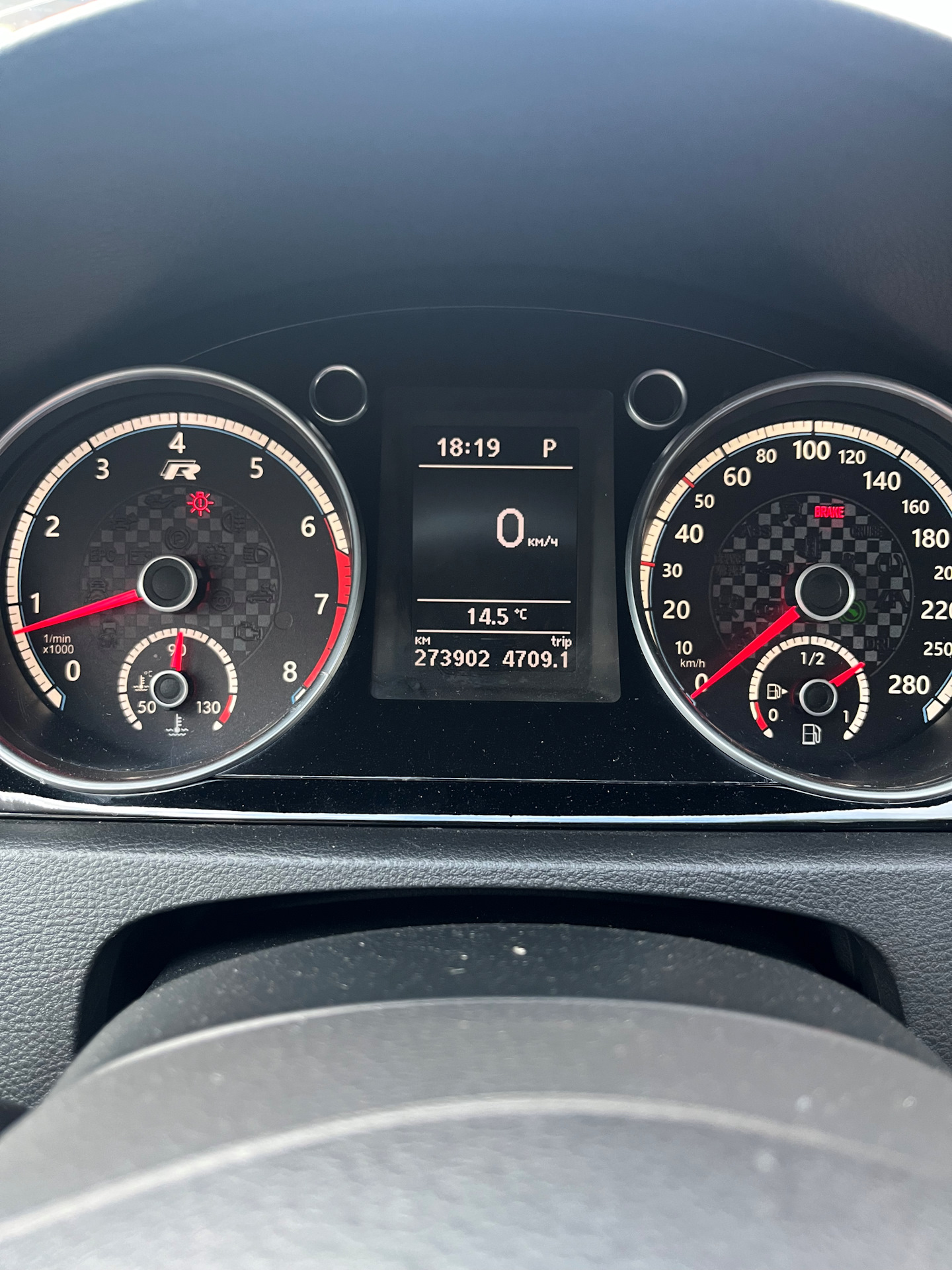

Фига у тебя приборка. как так сделал?

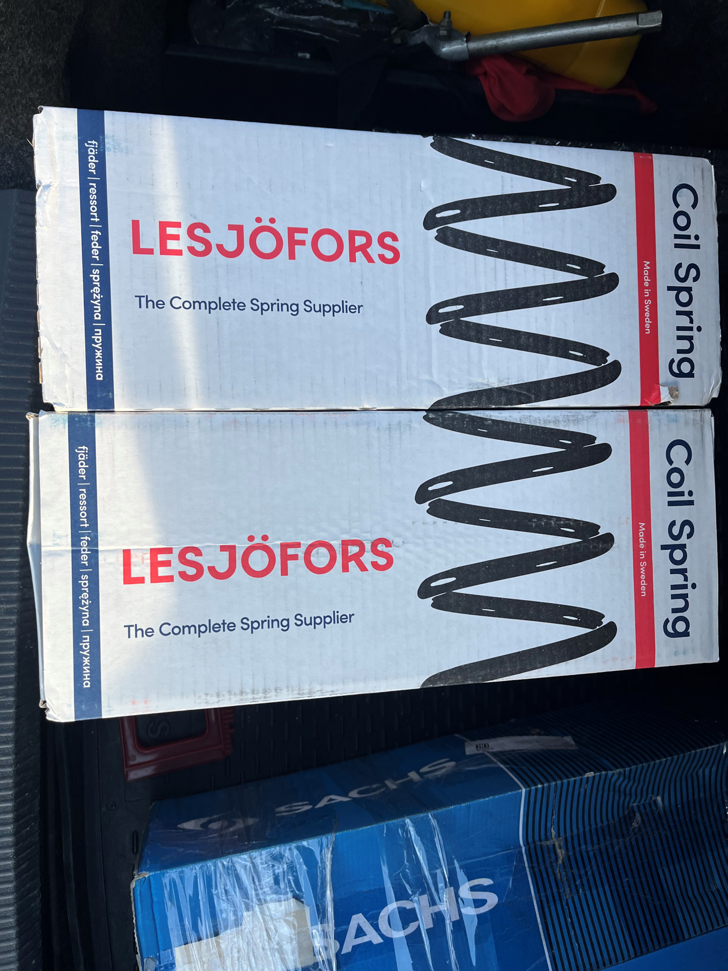

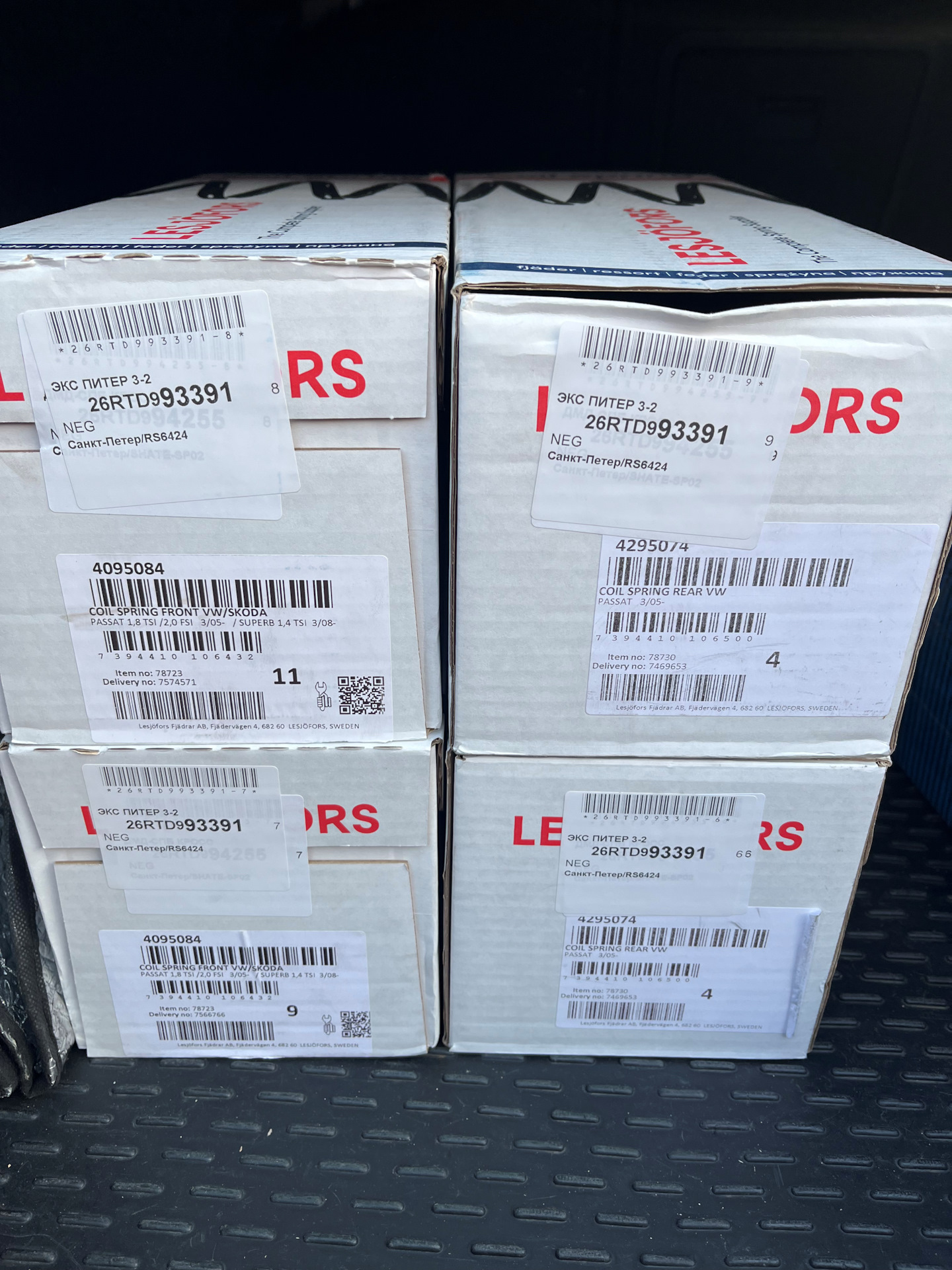

Хотел поставить 107 или от шкоды re. Но порекомендовали эти. Покатаюсь. Если не усядутся хотя бы на 1 см то буду менять.

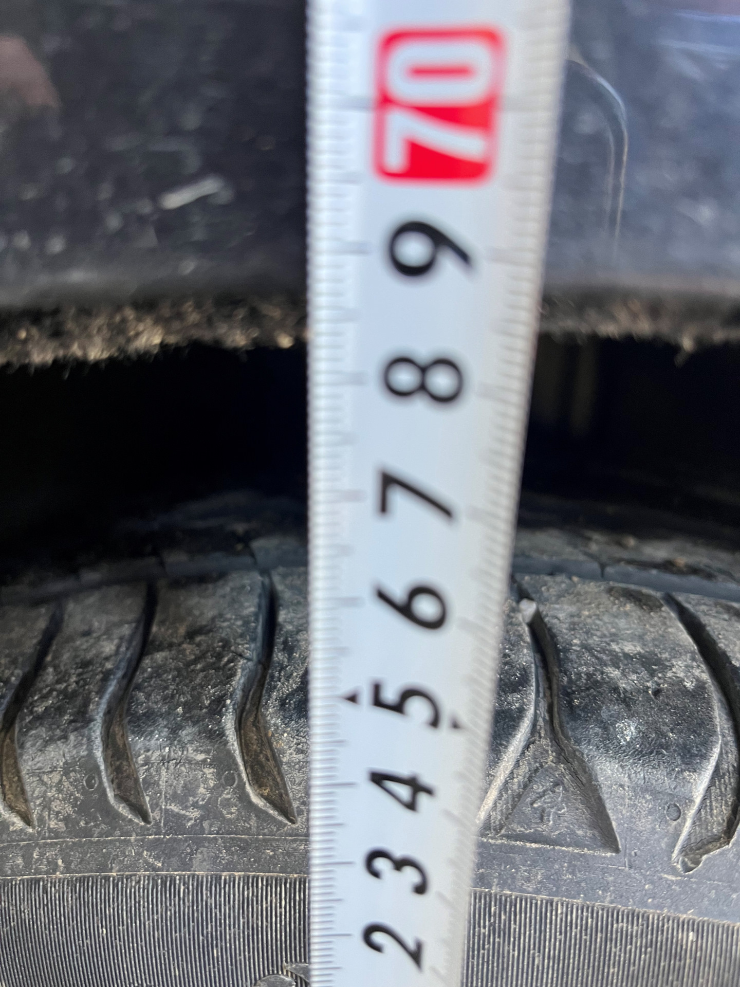

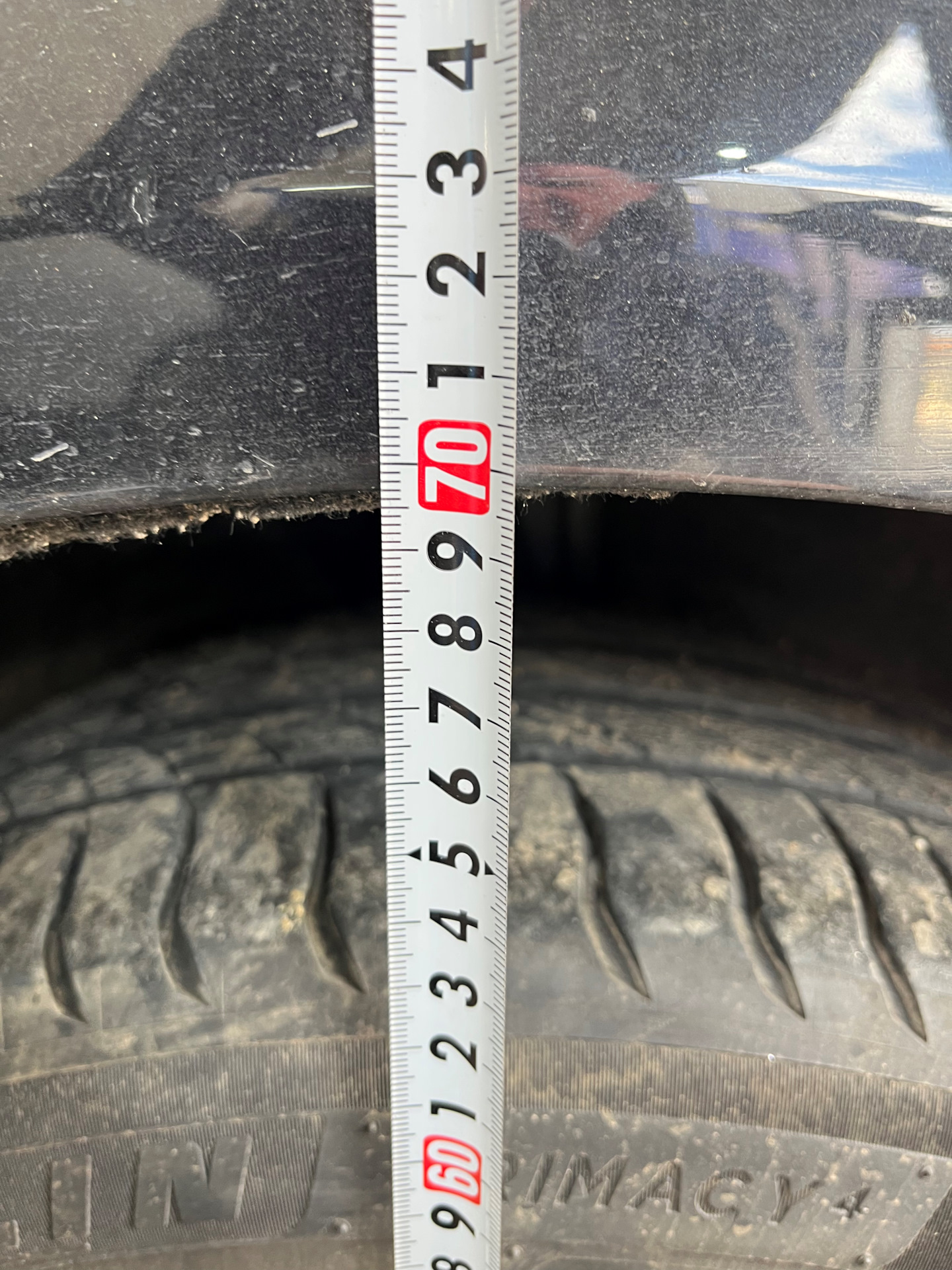

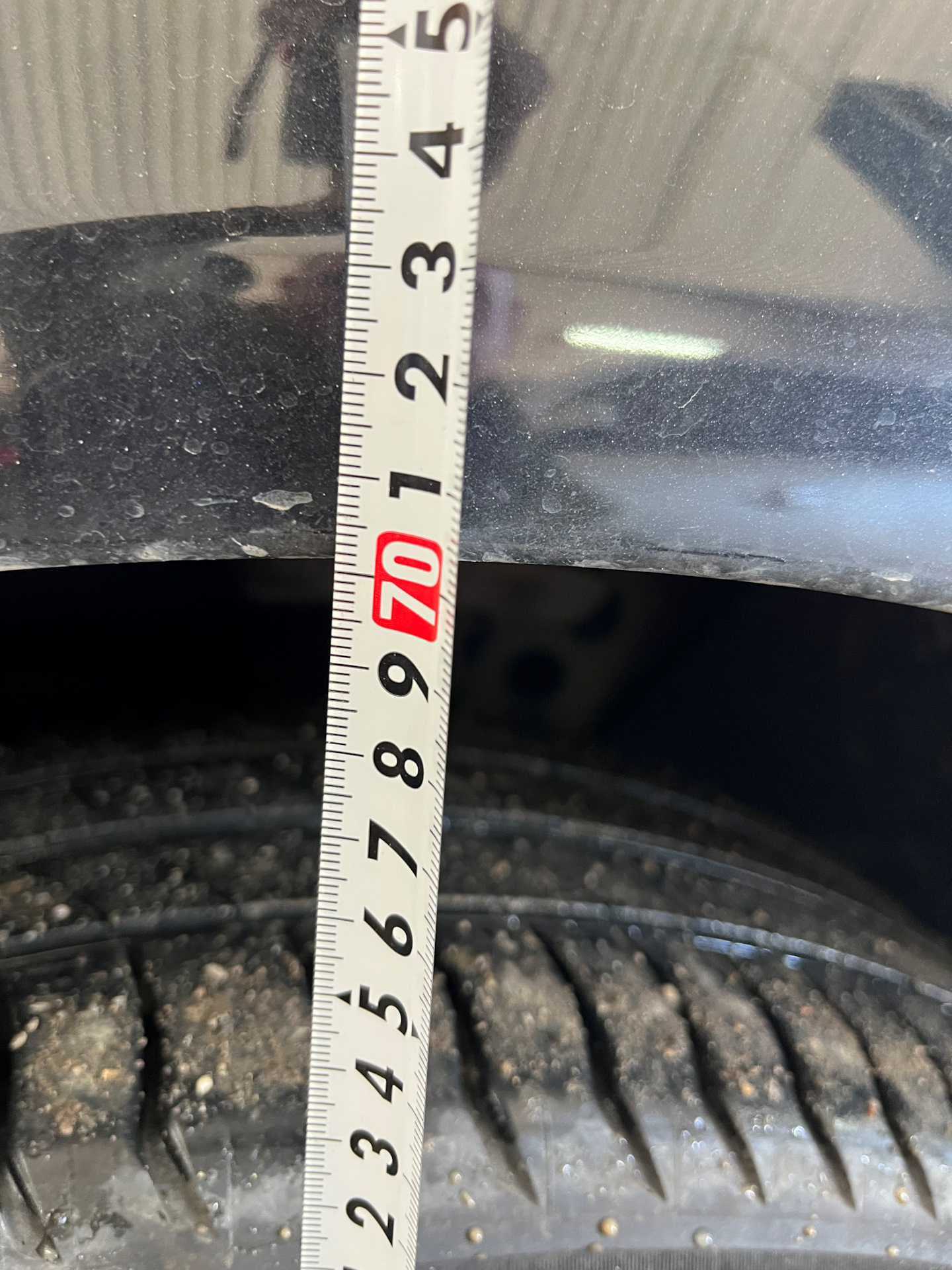

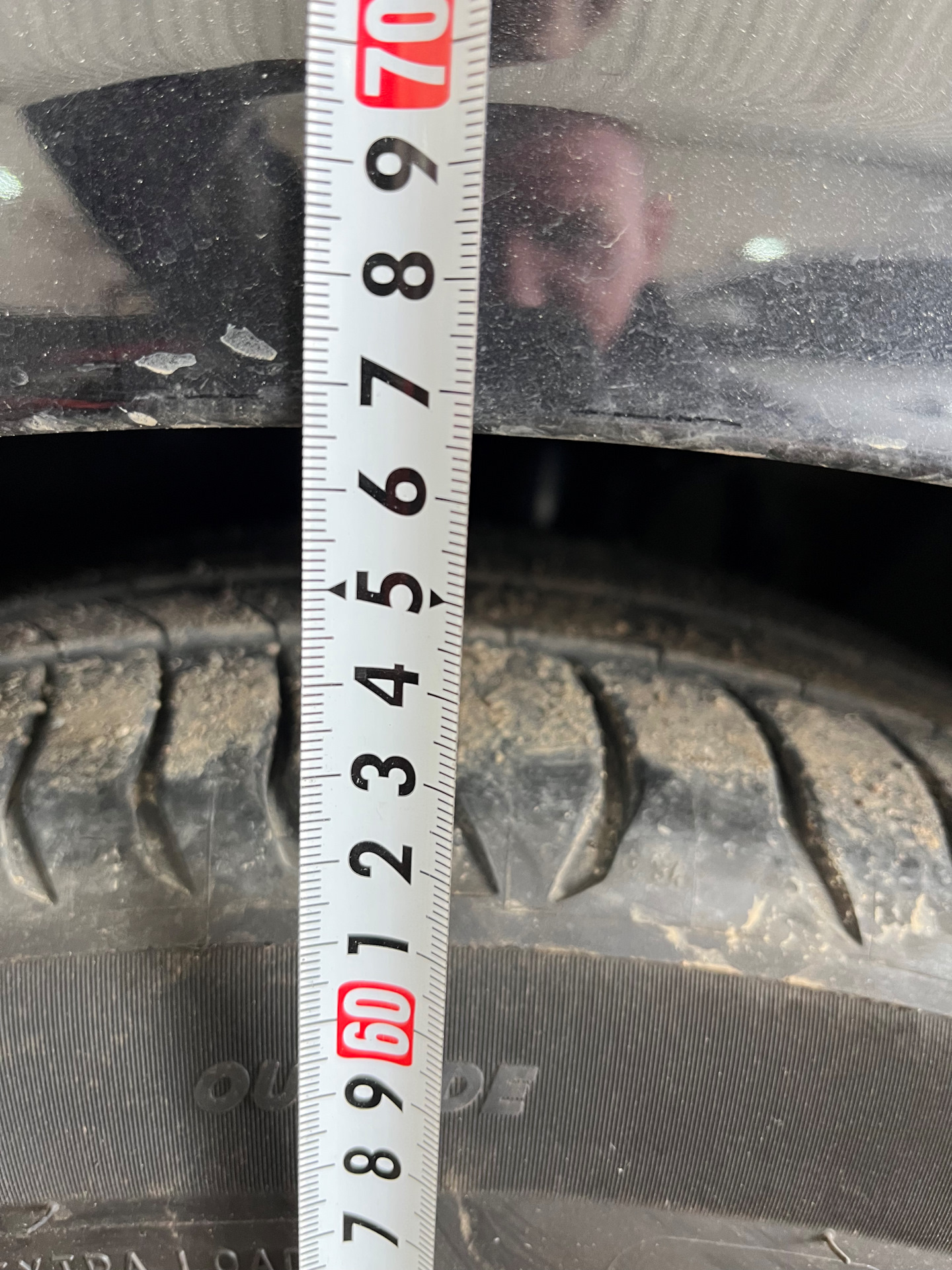

Не понятно по фото, зад после замены выше стал 1 см?
Да. На 1см выше стал.
ясно, к сожелению с пружиной . . 074 не усядется. Поэтому если в будущем будет желание, можно рассмотреть в сторону 4295107 или kyb RA5137.
чуть жёстче — 4285729
Норм упала, я наверно не те подобрал, после замены осталось на месте. Я по 100кг скинул на пружины по каталогу.
Через месяц ещё замер сделаю на сколько просядет.
Посмотрел, у меня перед 4095086, у тебя 84 последние цифры.
Afony18052008
Сначала, даже выше была, на 1см села и стало как обычно. А у тебя, сразу упала красиво.
Я эти номера пружин давно записал себе. И когда заказывал то мне ещё раз подтвердили что именно эти нужны. Но на зад ещё ставят от шкоды r/s, и машина вообще в ровень ставится, но при этом заднее колесо немного в арку может уйти.
