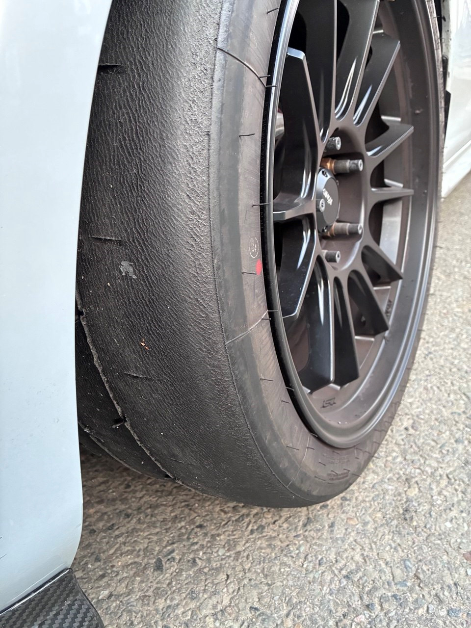

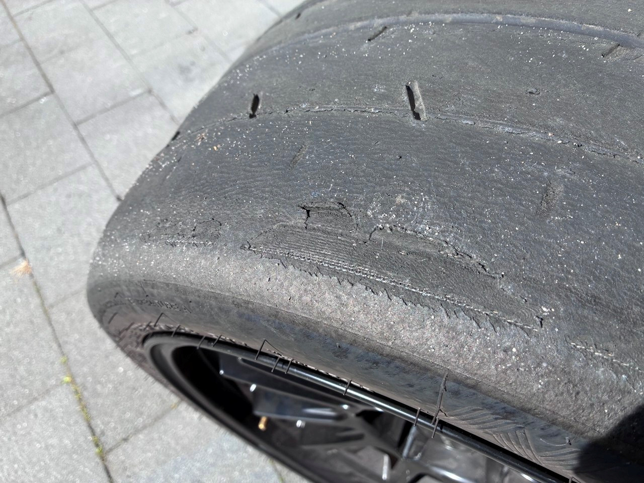

После Спа состояние передней резины было не очень, особенно на левом колесе, но я решил, что на денек мне ее еще хватит, если я поменяю право и лево местами.

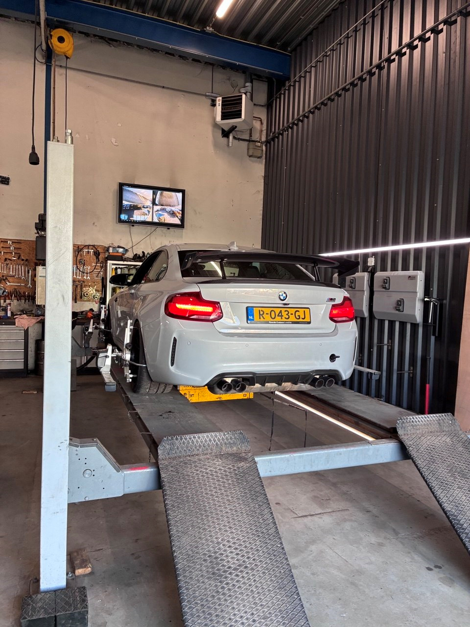

Еще из подготовительных работ подправили развал после откурчивания подрамника.

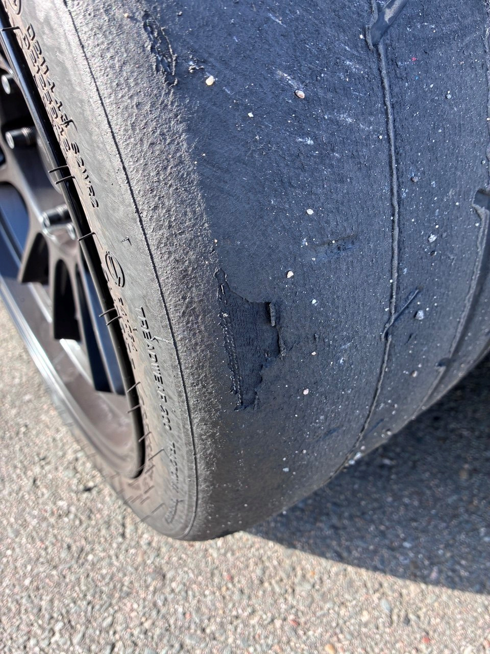

Проехал разогревочную сессию, выставил горячее давление в шинах, проехал первую нормальную сессию. Приятно удивило время 1:56,57 актуальное и 1:55,5 опт. Неприятно удивило состояние правого переднего колеса.
Проехал еще коротенькую сессию в несколько кругов, проверил резину, стало хуже, решил, что на этом надо заканчивать. Конечно не ожидал, что с такой скоростью будет резина уходить.

а какие у вас параметры колёс и развала? Просто на фото чётко виден перегрев внешки.
265/35 на 10 диске, развал минус 3 градуса 45 минут, схождение минус 10 минут на сторону
Только спереди так а сзади норм?
да, сзади все нормально
mirrorbox
а сетап квадратный? есть возможность чуть увеличить кастер, не меняя значения развала и схождения?
+как вариант увеличить ширину на морде до 285 и при том же схождении, увеличить развал, скажем, до -4
сетап не квадратный, сзади 295/30. про кастер спрошу.
под 285 хотелось бы 10.5 диск как минимум, но не факт, что так просто влезет. можно попробовать конечно.
почему написал про кастер- он будет динамически работать на развал в повороте, сохраняя не самые агрессивные настройки на прямой.
Ну, у вас почти квадрат)
265 и 295 довольно большая разница, мне кажется, далеко до квадрата.
мне квадрат в целом больше нравится, по крайней мере на Z4, но он менее стабильный, поэтому вкатываться в машину лучше на разношироких наверно.
квадрат не стоит бояться, так как излишнюю нервозность можно нивелировать более плюсовым схождением
