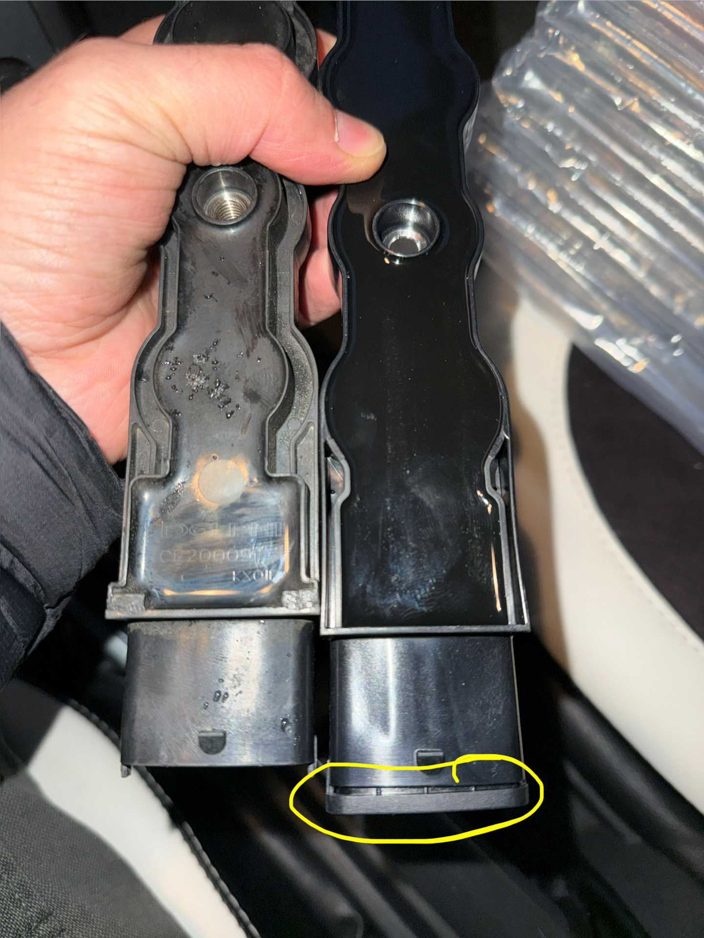

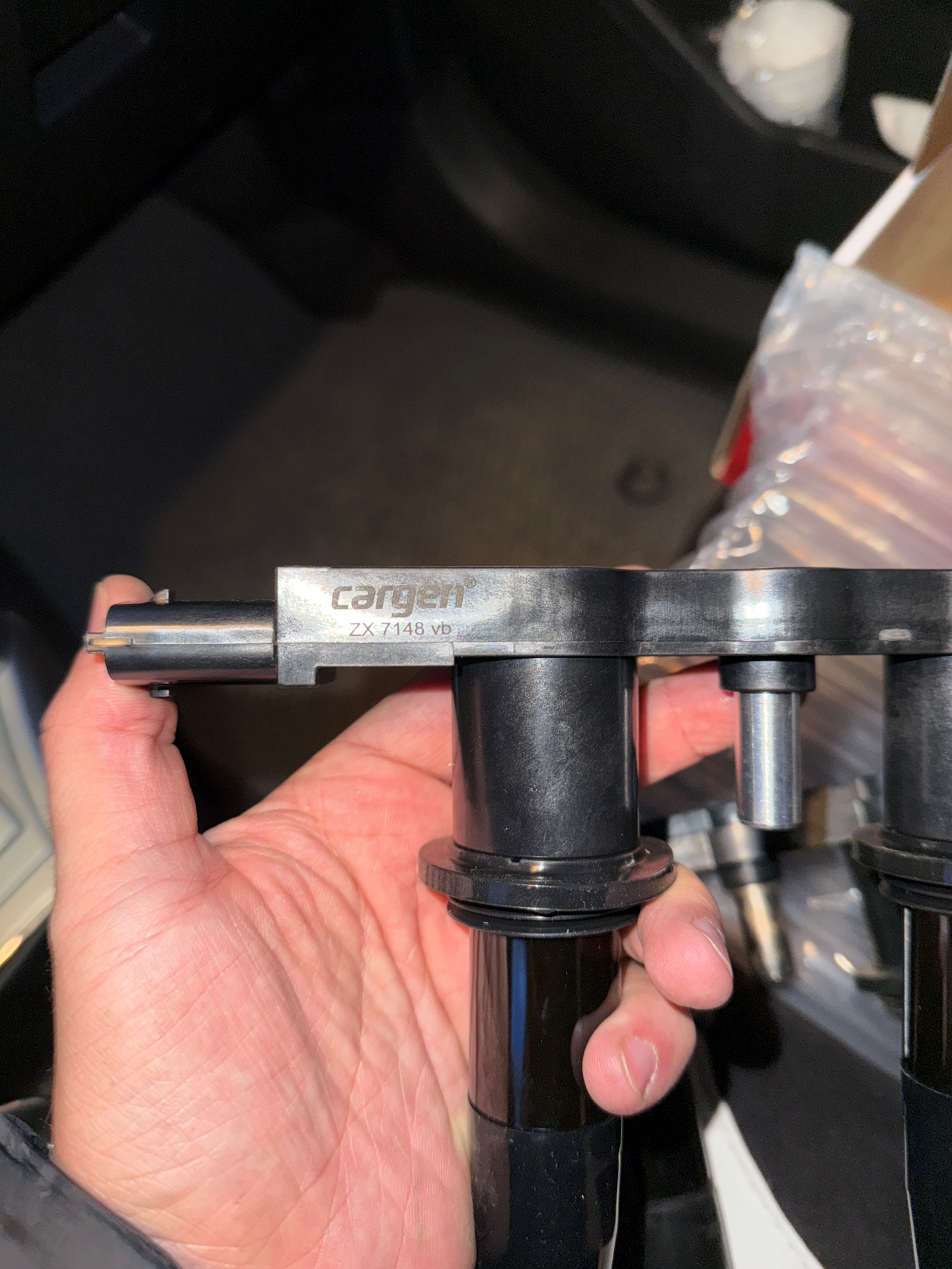

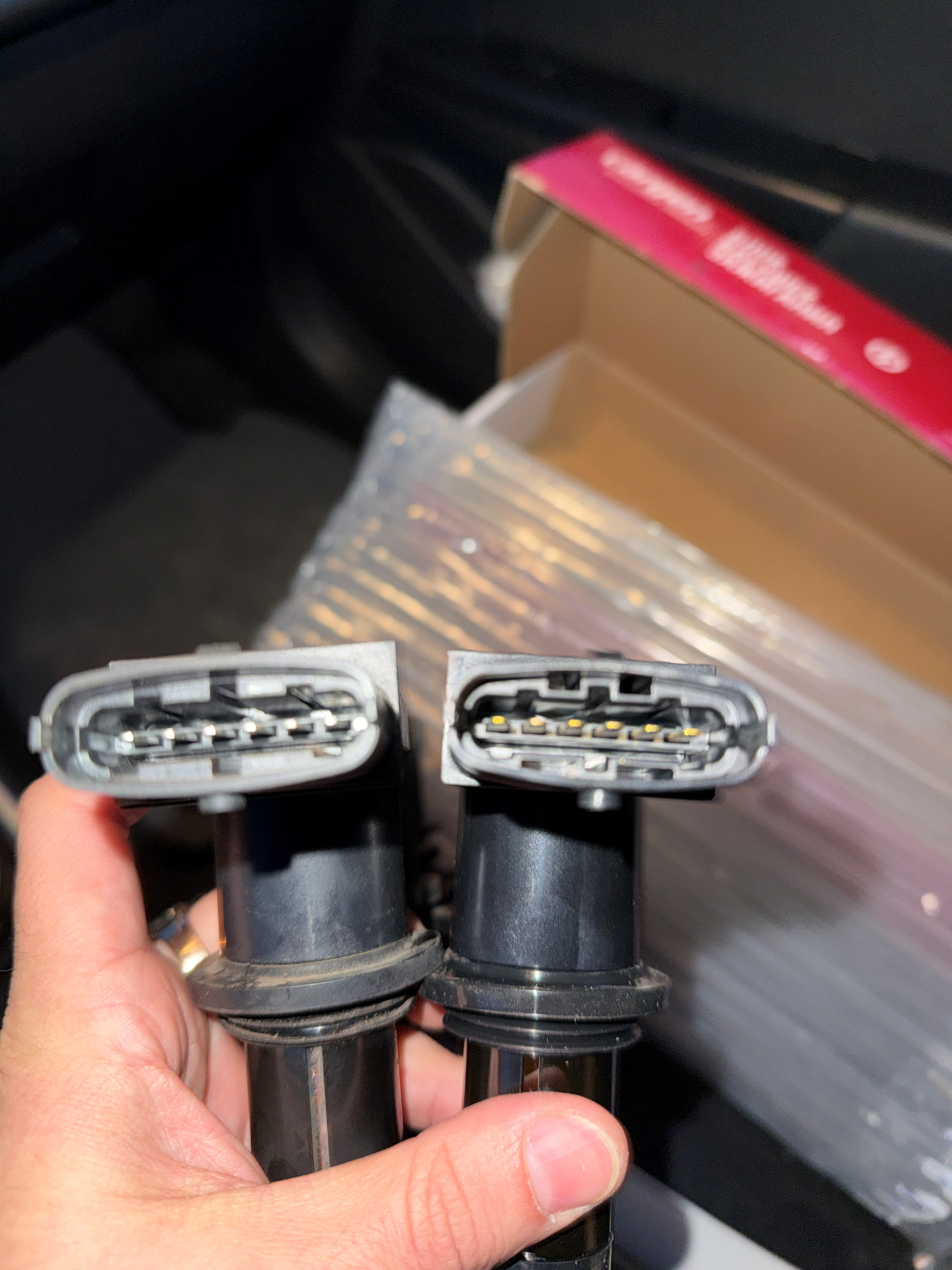

Сначала обратил внимание что заплавали обороты. Затем вылезла ошибка по 3 цилиндру, которую я убрал и дальше кататься стал. В следующий раз когда она появилась ( примерно через недели 2) уже затроил движок. Так как уже менял модуль и видел как его пробивает пошел смотреть, ну и увидел что пробило ) Почитал тут и решил взять с озона Cargen. Хотя по цене там же можно было взять и Делфи. Пришло быстро да еще и Озон прям во дворе. Пошел забрал тут же поменял. Ездим дальше.
Запчасти на фото: ZX7148
