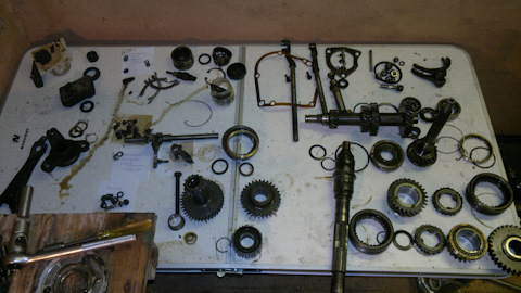

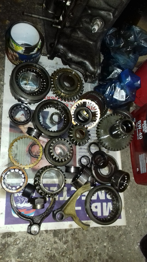

Приключилась очередная оказия на трассе Камянюки- Москва. до дома оставалось всего 300км как в коробка взвыла благим матом.

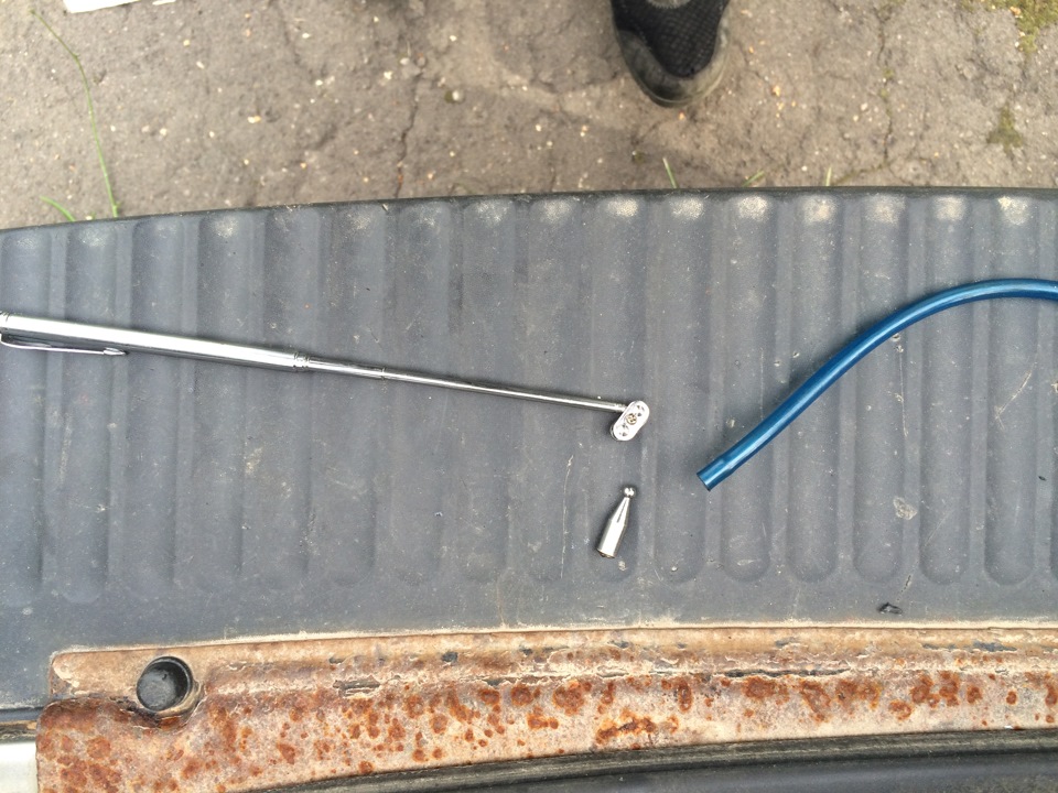

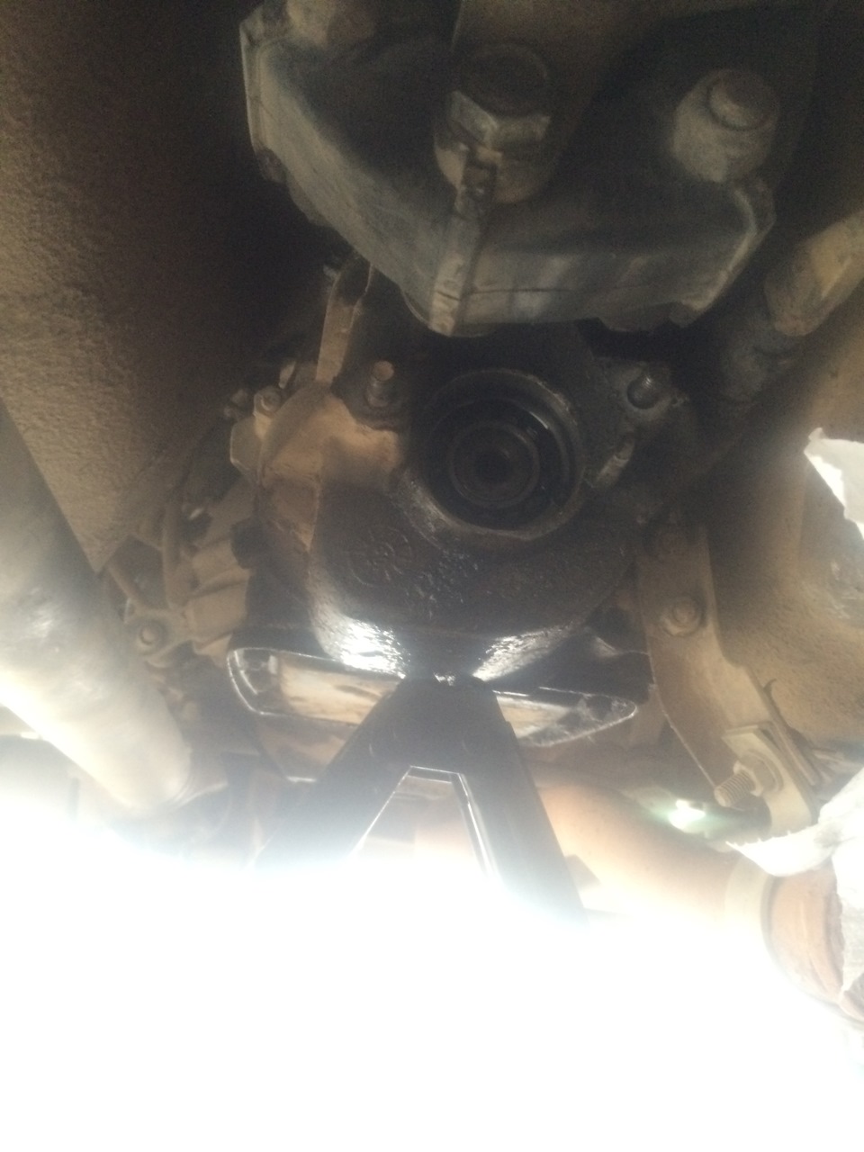

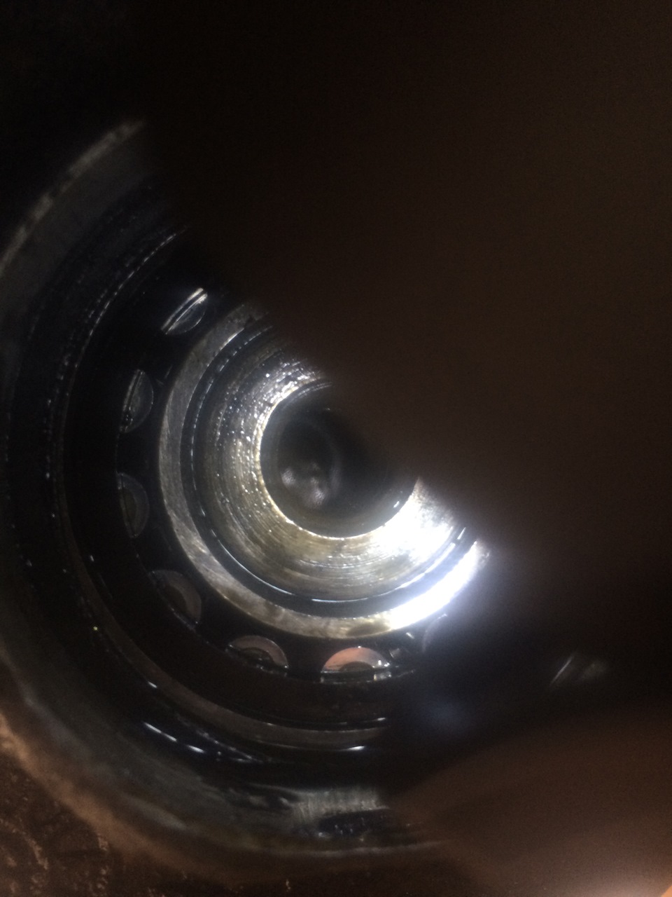

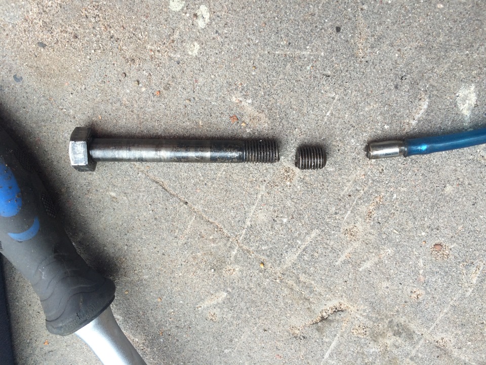

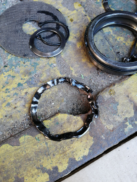

При беглом осмотре выяснилось сломало болт вторичного вала и всё масло слиняло из коробки через подшипник, заглушка отсутствовала.
До дома добрался на 4 передачи.
Комментарии 3
Автопром мать их в жо.у.
чё-то не понял — как доехал на 4-й передаче без масла в КПП?
Да, вариантов не было. Стружки на магните не было, и когда открутил низ на вторичном валу всё было цело и без синевы… Возможно что поездить долго не получается )))
