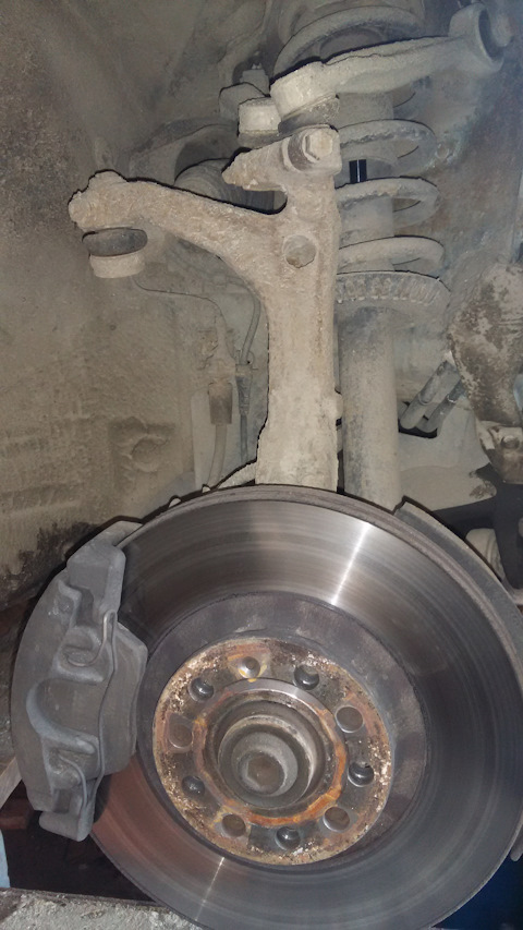

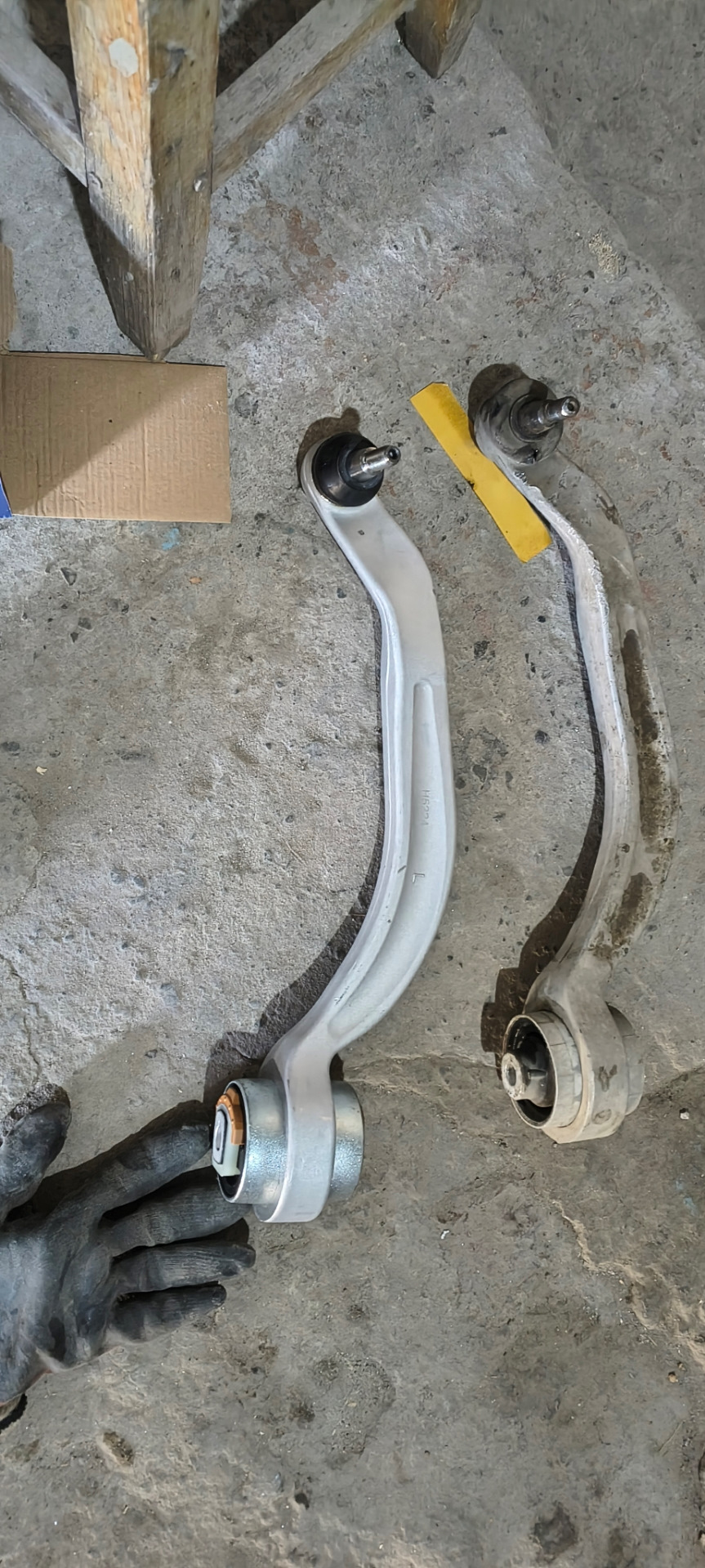

С момента покупки был один стук, заезжал в разные сервисы, говорили все хорошо. Перед началом работ заехал даже на вибростенд. Качает он знатно, но даже он не чего не нашел. Когда снимал проставки там попутно ещё пару рычагов докупил. В итоге остаётся 1 противный стук, который покоя не дает. Один вечер снимаю колесо, монтировкой пытаюсь проверить нижние рычаги, как в видосах с Ютуба советуют, нечего. Ну думаю по ходу рейка так сильно стучит, ставлю колесо и на зарядке последнего болта, что то в голову стукнуло подергать туда сюда колесо за этот болт и опа стук. Зову соседа, он дёргает я под машиной рукой щюпаю и шаровая кривого рычага стучит. Сегодня поменял, а то ездил как на брычке
