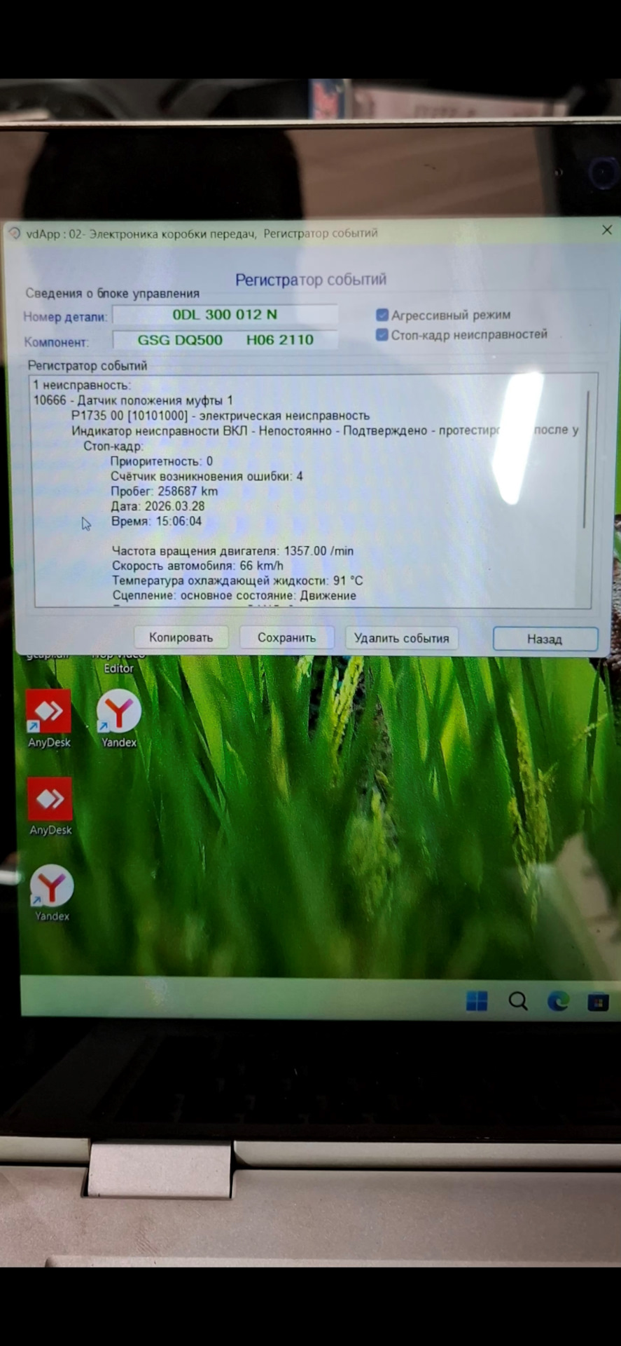

Первая настоящая поломка за 259 тыс км. Все как меня и предупреждали 8 лет назад: "сначала у тебя отрыгнет коробка, а потом и дизельная свистоперделка под капотом… ведь надо было брать бензинового японца или корейца…"
В общем на трассе за 400 км от дома машина брыкнулась и коробка упала в аварию — ошибка 173500 пропали нечетные передачи. Неспешно добрались до дома. В пятницу вечером под закрытие оставил машину в ДСГ сервисе, в субботу в 11:30 машина была готова. Перепаяли два датчика, все под ключ вышло 52 тыс. руб. Вердикт сервисников: для этого пробега состряние коробки очень достойное и проехать еще должна много (трассовый пробег сказывается).

Когда у меня отрыгнул датчик мне в сервисе с их датчиками но масло с меня зарядили около 80000р по этому сам приобрел датчики LUK, и заменил времени ушло чуть больше 3х часов на всю процедуру в гараже. Экономия вышла в приделах 70000р. Перепайка ничего сложно в этом нет, главное сверло иметь под руками 1мм и паяльник с припоем, на датчиках проехал уже 50000км и никах проблем даже после очередной замене масла не наблюдается заливал масло лукойл.

Там замена двух датчиков, официально плата мехатроника не ремонтируется и меняется целиком (новая в ЕС СТОИТ оклр 2500€), либо Б/У за 1000, но наши люди как всегда научились удачно ремонтировать то что нельзя ремонтировать по мнению инженеров разработчиков
Наши люди как всегда научились удачно ремонтировать, по тому как …«голь на выдумки хитра». Ремонтировать по мнению инженеров разработчиков можно, но нецелесообразно в условиях сервиса.🤗
