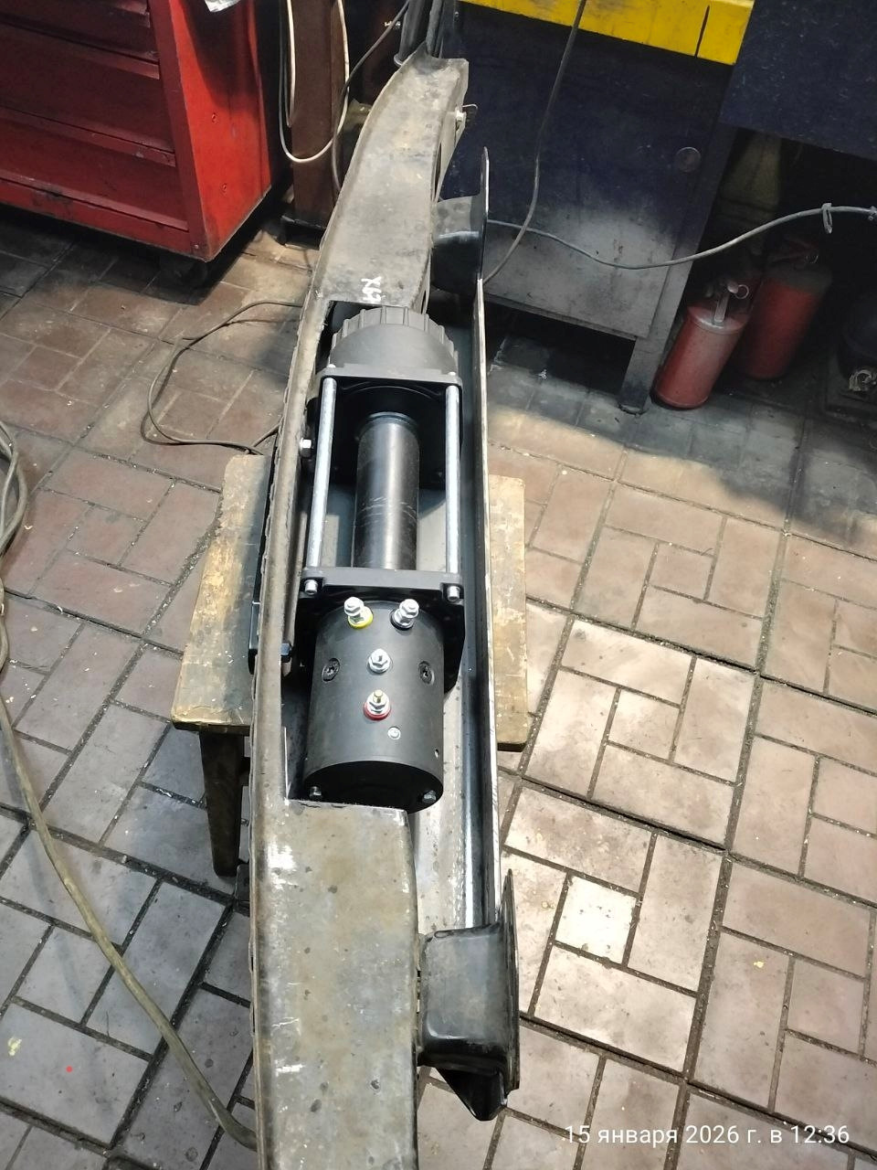

В дополнение к предыдущему посту, собрал небольшой фотоотчет из того, что нашлось в телефоне.
1) усилитель бампера был куплен про запас, просверлены 5 отверстий (сволочь, британский металл пожирает советские сверла как будто каленый) под адаптивный круиз. Середина вырезана, вместо нее вварен швеллер толщиной миллиметров 8 вместо двух нижних ушей. Разблокировка редуктора выведена вниз, рукой через бампер достается несложно

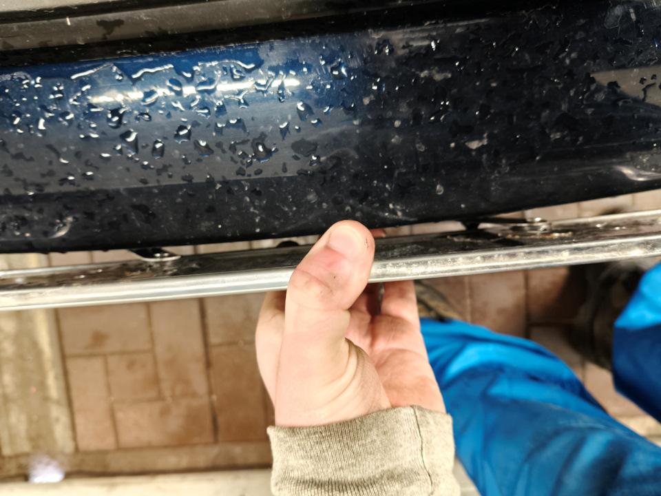

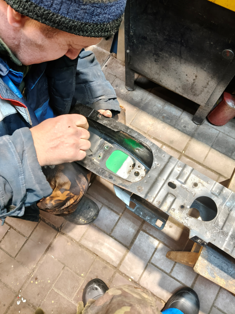

2) в бампере пропилено окошко под лебедку. Клюз сам установлен на усилителе. Подпилены ребра жесткости по месту
3) планка бампера, вырезан по месту под лебедку, вполовину

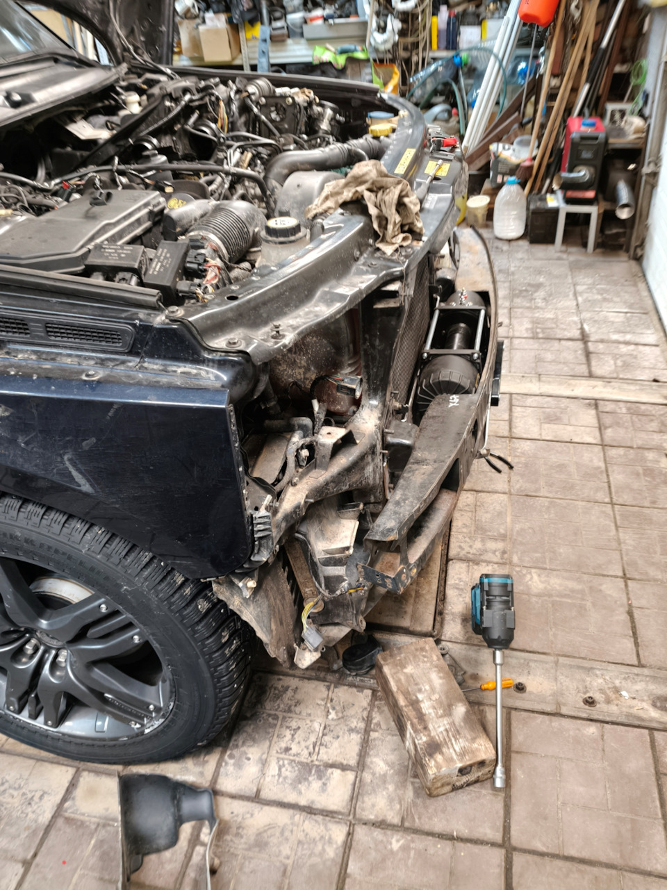

4) нижний обтекатель радиатора просто прикручен к усилителю парой винтов. Верхний обрезан по лебедку
5) номер прикреплен на направляйках и смещается вверх на 5-10 сантиметров
6) блок управления лебедкой встал вместо колокольчика сигналки над мозгами коробки

Главное что бы шпильки в торце лонжерона держали нагрузку 💪🏼
На нижние шпильки подрамника тоже завязались?
Вот насчет шпилек хороший вопрос. За подрамник не цепляли, только на 8 штатных болтов усилителя. Будем тестить
Лучше обвязаться за подрамник, тк если в сторону потянешь, есть ненулевая вероятность свернуть концы лонжей
