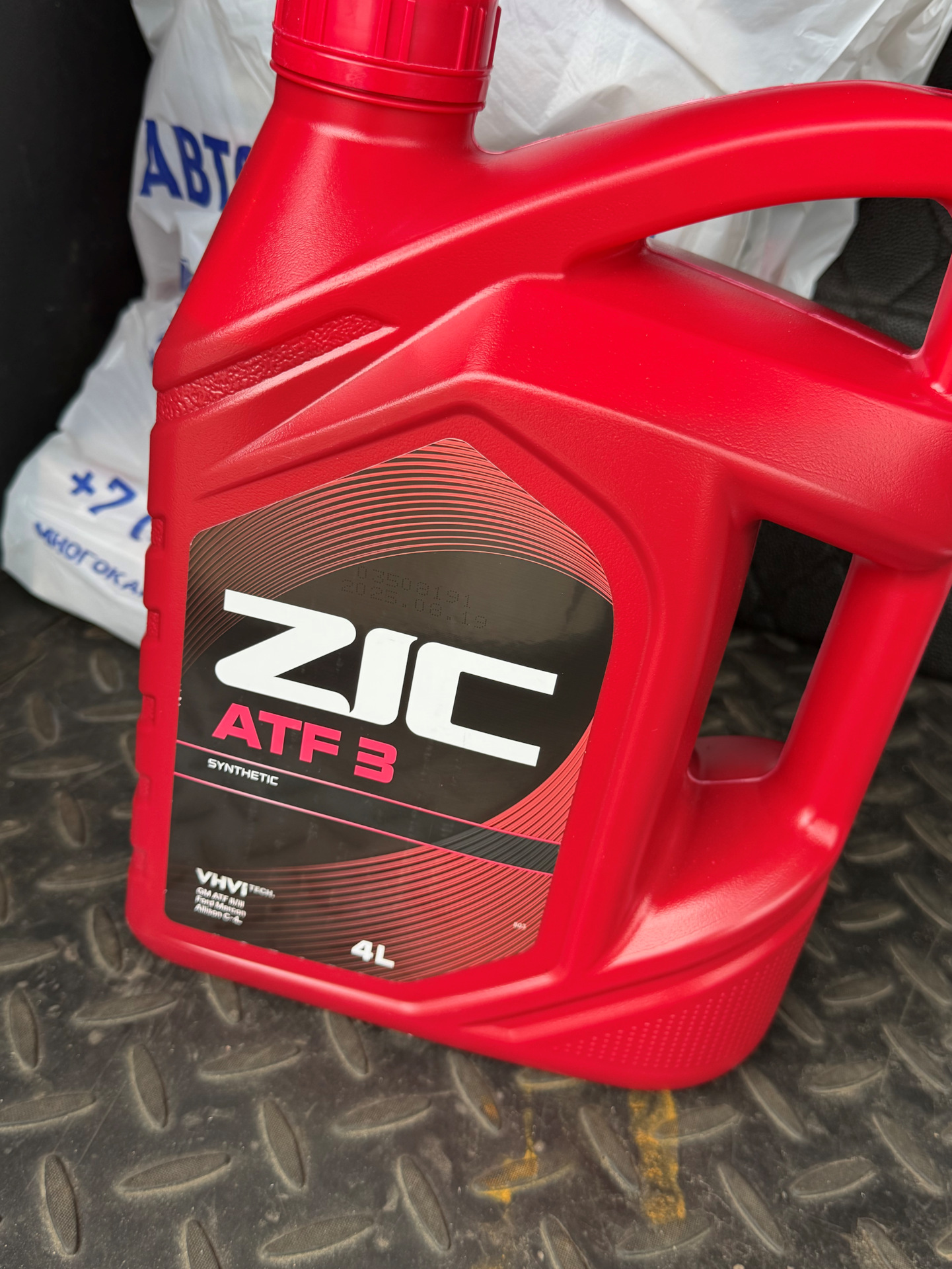

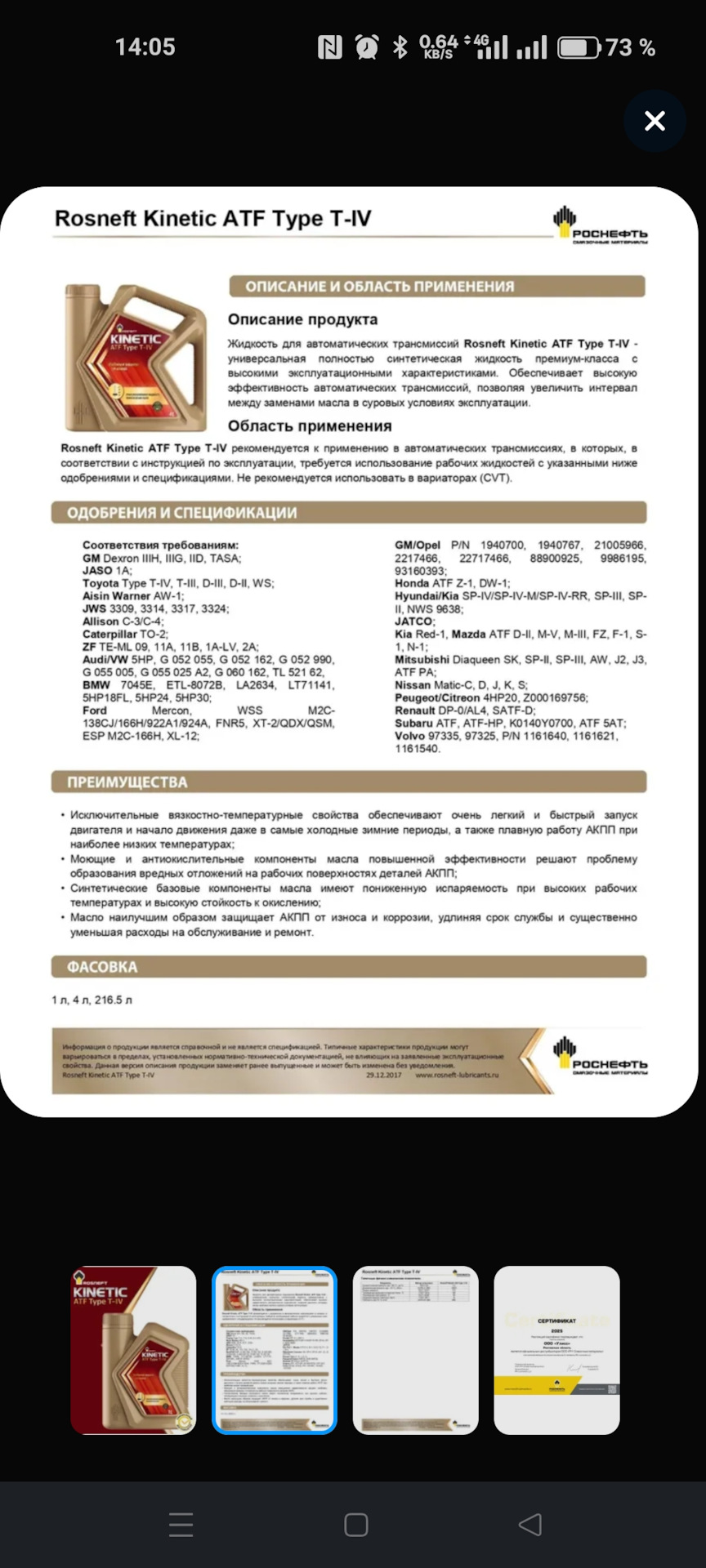

Решил сменить масло в акпп, когда его меняли до меня неизвестно, выбор и рекомендации в магазине автозапчастей пал на это масло, что скажете ? Elf оригинал кусается по цене 2 с лишним рубля за литр, это вышло за 4 тысячи 4 литра …вопрос к опытным, норм масло или нет ?
Комментарии 19
Периодически "омолаживаю" жидкость в АКПП : Zic ATF MULTI HT
Норм жидкость, 3 года на ней
Я менял на Zic Dextron 6, вся продукция Zic хорошего качества, пользуйся смело.

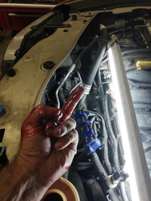

С текущим сальником нет смысла менять масло. Как раз недавно на это напаролся, изначально было незначительное на мой взгляд запотевание, при замене масла выяснилось что уровень меньше положенного. После замены сильно начало давить масло, аж лужи под машиной были, видимо когда уровень упал, опять просто запотевание. Поменял сальник, залили масло как положено, пока сухо. Сам на зик мульти езжу, разницы с эльфом не заметил.

Сальник коробки и сальник колена, коробку не разбирали, сделали быстро, по сути за сутки. По работам с запчастями обошлось 22,5, масло у меня уже было. Делал в шушлай сервисе по направлению логан-сервис. Хотел к зеникому но за три недели так и не смог до них дозвониться. Агрегатка зарядила от 40 и если больше ничего не придется делать, но по прошлому опыту ремонта иметь с ними дела не хотелось. Посмотрим сколько после шушлая проездит )))

SP-3 у них лучше чем DIII по характеристикам, особенно зимой.
Лей смело
Я с моторного эльф на Зик перешёл ещё в 22 м
Надо было сразу переходить. Хороший вариант.
Зик тоже хорошо подходит.
Я Маннол залил, всё отлично третий год пошёл, нареканий нет.
