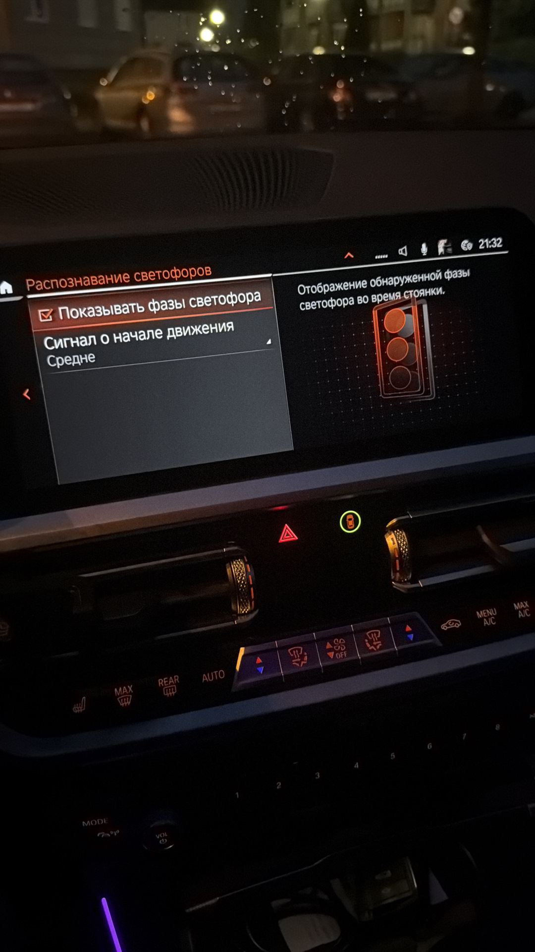

Листая Drive2, наткнулся на пост одного ВЛАДЕЛЬЦАу которого машина умеет автоматически перестраиваться из полосы в полосу, считывает знаки «Стоп» и «Уступи дорогу», а также отображает светофоры прямо на приборной панели. Выглядит это, конечно, очень круто и технологично.
У себя же таких функций я не обнаружил. Хотя при этом с завода в машине установлен пакет Driving Assistant Professional. Автомобиль спокойно считывает дорожные знаки, держит полосу и оснащён адаптивным круиз-контролем — всё это работает без вопросов.

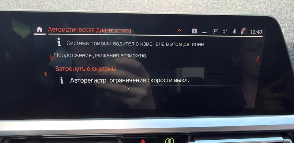

Но есть нюанс: при включении некоторых ассистентов периодически появляется уведомление о том, что функция недоступна в данном регионе. Машина постоянно эксплуатируется в Польше.
Интересный момент — при покупке в Германии предыдущий владелец уверял, что у него всё это работало без каких-либо ограничений.
Складывается ощущение, что дело именно в региональной привязке, которую, возможно, можно как-то отключить или перекодировать.
Вопрос к знающим: кто сталкивался с подобным? Реально ли вернуть полный функционал, и куда лучше обратиться, чтобы это грамотно сделали и объяснили, что к чему?
Update : нашелся человек который все активировал удаленно))) спасибо тебе если читаешь)фото в самом низу

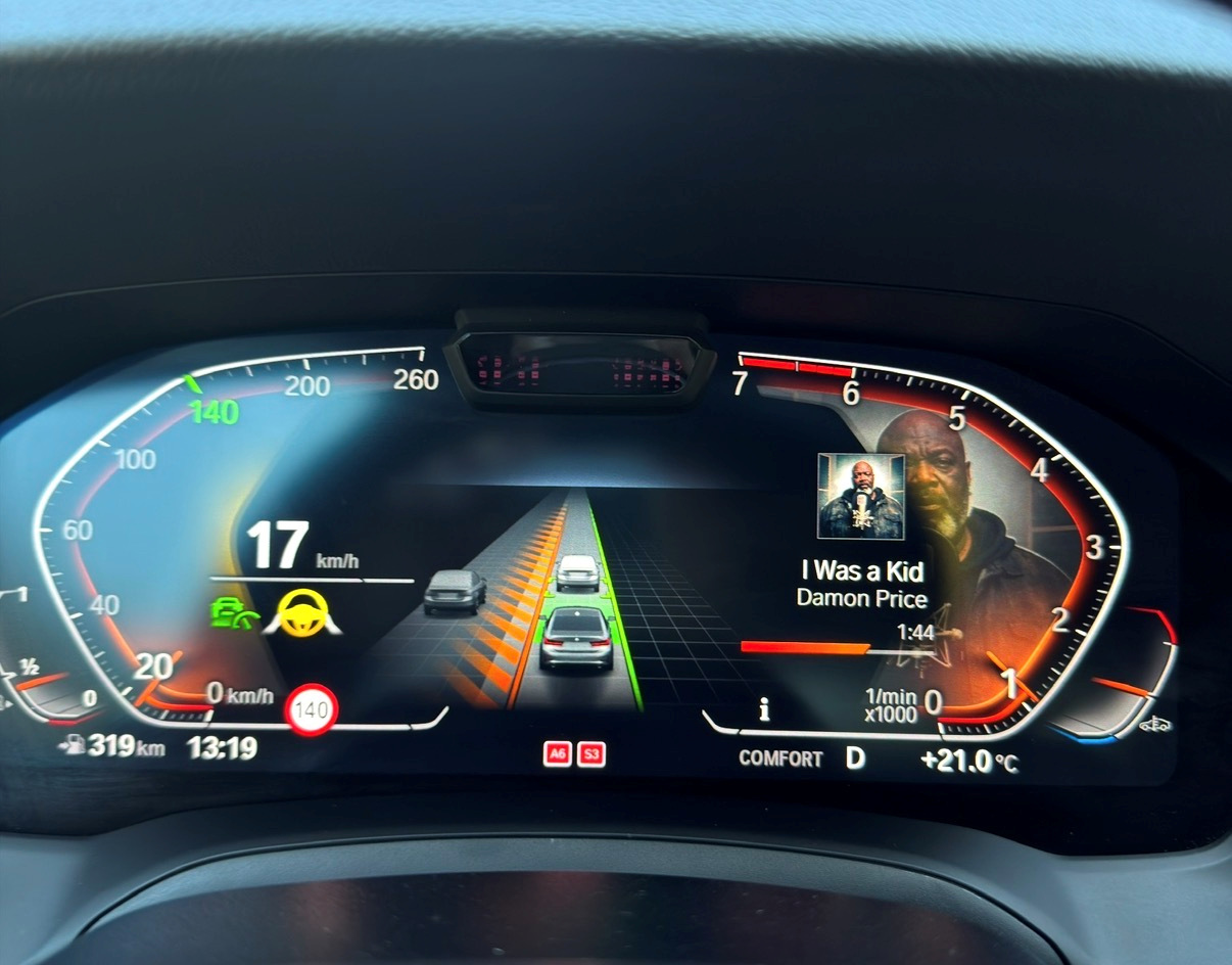

Сегодня в пробке на трассе вот такое сделала она)
Я так понимаю оставляет полосу среднюю, приживаясь ближе к правой стороне чтоб по центру могли проехать скорая и тд
Это не работает в РФ изначально, потому что дороги говно. Поэтому для безопасности это работает в Германии. Они за свои дороги уверены. Для этих функций нужна идеальная разметка. А тут представь оно начнет перестраиваться и тут хуjyak разметка кончилась))) эти ассистенты больше вреда приносят, особо предупреждение о боковом столкновении, меня как то даун один облил, машина перестроилась на встречку.
P.s. я такое уведомление получил при вьезде в РБ, в РФ не проверял работает или нет
Авто по Европе только ездит, максимум и Беларусь еще

Вам для начала можно обычным esys’ом самому убрать опцию 8TR из комплектации. Это бесплатно и гуглится на раз « кодирование через комплектацию». Лаунчер для этого не нужен даже.

Это не совсем региональная привязка, а скорее локальные ограничения — все эти продвинутые системы работают только в определенных странах, если вы на вашей машине поедете в Германию — там оно будет работать. У меня g31 для немецкого рынка, есть ассистент про, в Германии/Австрии все работает (вроде и в Италии работало) — светофоры распознает, ограничения скорости предсказывает и тд, но начиная с Польши в сторону Прибалтики весь этот "продвинутый" функционал отключается, это нормально
Я может на след неделе сам поеду в Германию и сравню, появляться ли доп функции
Появятся, можно не проверять.
Кодировками можно поправить региональные ограничения, обратись к умельцам. (если хочется самому — ищи по Urban Cruise Control)
Только учти, что полноценно все это работает, когда в машине влита карта этого же региона.
P.S. Автоперестроение — отдельная функция. 8TR есть такая опция в машине?
