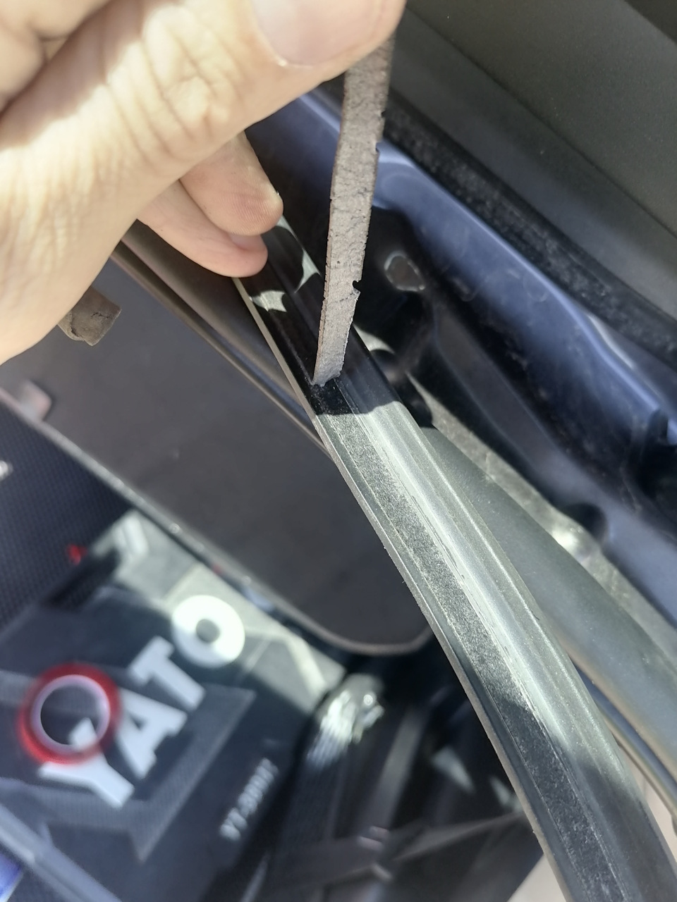

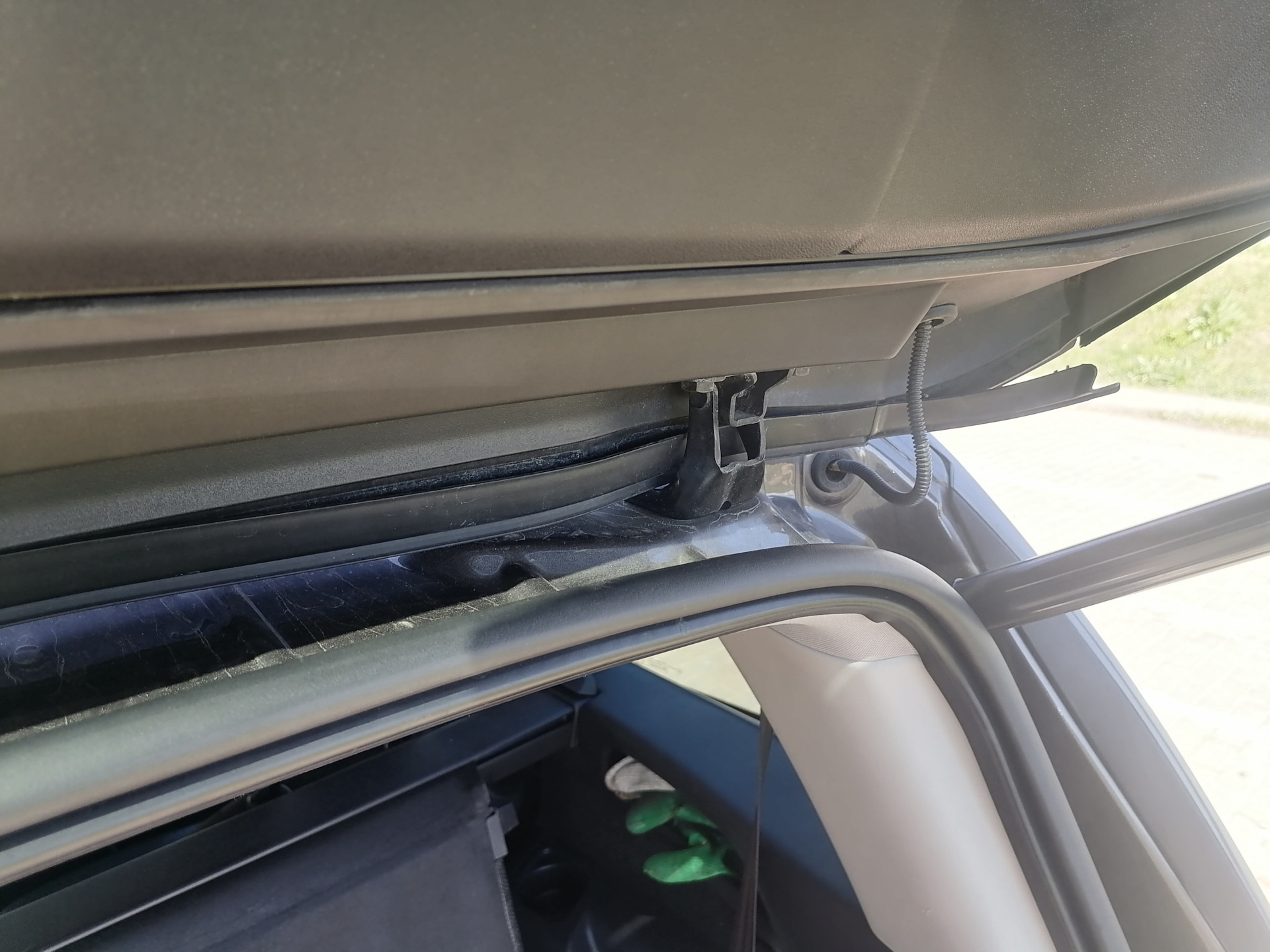

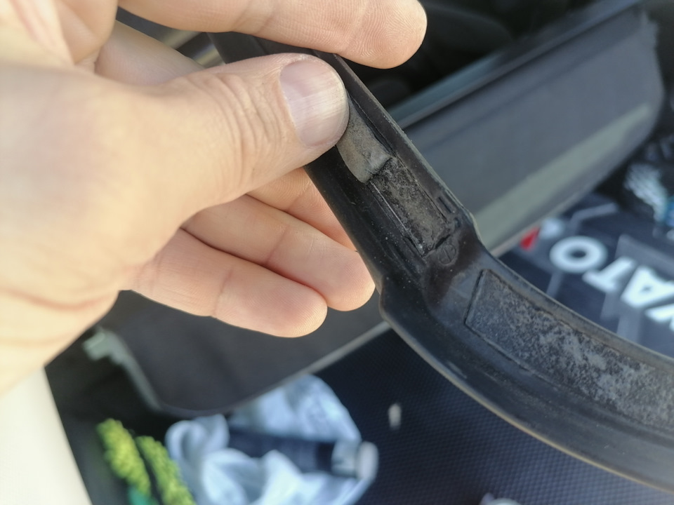

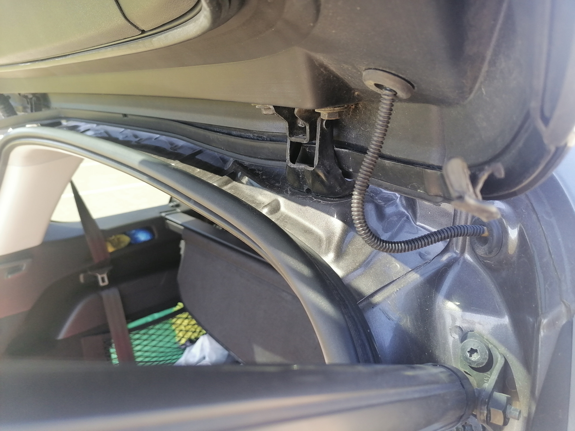

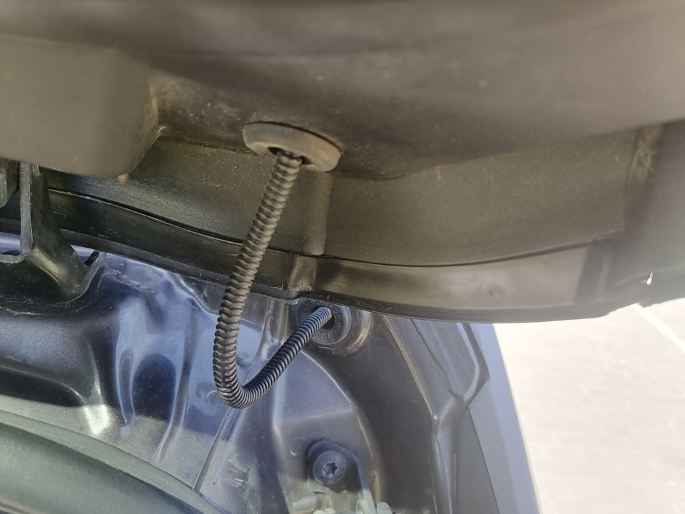

Отклеилась уплотнительная резинка которая находится по верху крышки багажника.
Отклеился еще зимой, но дожидался теплой погоды для лучшей фиксации.
Крепится на 2х сторонний 3М скотч.
По ремонту — отодрал старый скотч, обезжирил, приклеил новый.
