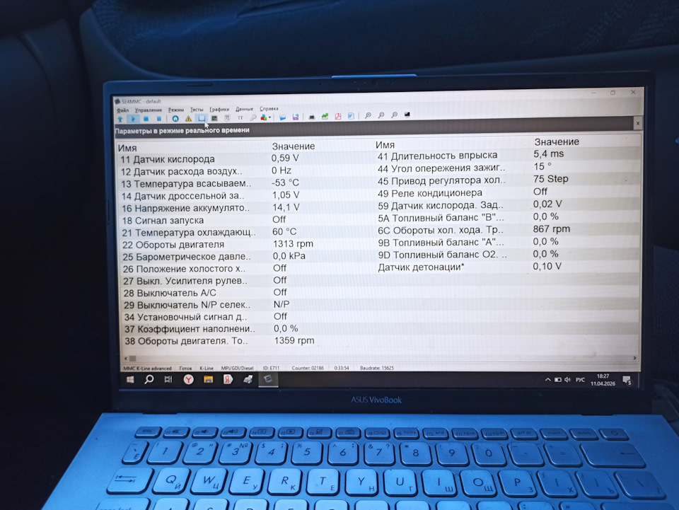

Давай проверять, дал питание и снимаю показания с железкой и без в зоне датчика. Должно быть 0 и 5В, у меня 0 и ~6В.
Вопрос: является ли это неисправностью датчика или нет?
У меня уже кончаются идеи по поводу источника проблемы.
Также проверил этим методом дпкв. Получил 0 и 0.2В в старом датчике. Тот же вопрос: является ли это неисправностью, или я зря менял его? В книге, опять же, написано, что должно быть от 0 до 5В.
Диагностика, как партизан, молчит. Но работает, вроде бы. Отключал дмрв и другие датчики, ошибка вылезает сразу же, показания меняются. Раньше иногда вылезала ошибка по датчику барометрического давления и задней лямбде. Менял дмрв на Ledo, ничего не изменилось тогда, я его и вернул, оставил родной.

Датчик ДМРВ(MAF) у вас вообще в норме вроде как, правда в работе, это у вас видать на прогревочных оборотах фоткали. Надо фоткать когда двигатель полностью прогрет, и тогда можно точно смотреть все параметры. А, на прогревочных оборотах, показания брехня. У вас почему- то тадчик положения заслонки, показывает не правильные данные. Должно быть в районе 0,527-0.600мВ. Думаю в мануале это прописано. Поищите внимательней. Как обычно на 6а13 моторах, проблемам с катушкой и коммутаторе в трамблёра. Даёт слабую искру потому не заводится, менять коммутатор
Понял, на прогретом тоже гляну. Катушка новая mobiletron. Коммутатор это пластиковая деталь в трамблёре с фишкой и на которой стоит датчик вмт, правильно понимаю?
Сейчас заводится нормально, но дико кидает бензин, из выхлопа прямо капает, поджигал, горит. Пожигал даже сами выхлопные газы, дикий фаербол получился. Ещё в масле тоже бензин, воняет и уровень выше стал. Тоже в планах поменять.
Холостые держит не особо, вытаскивал рхх, при включении зажигания не двигается, хотя должен (из фишки проводки питание идёт). Закрутил по максимуму, холостые появились, но 2000 оборотов. Несколько снимал ставил отрегулировал на 1000, держал, нормально. После короткой поездки снова сбился, видимо. И дико задымил, но это я на бензин в масле больше грешу.
