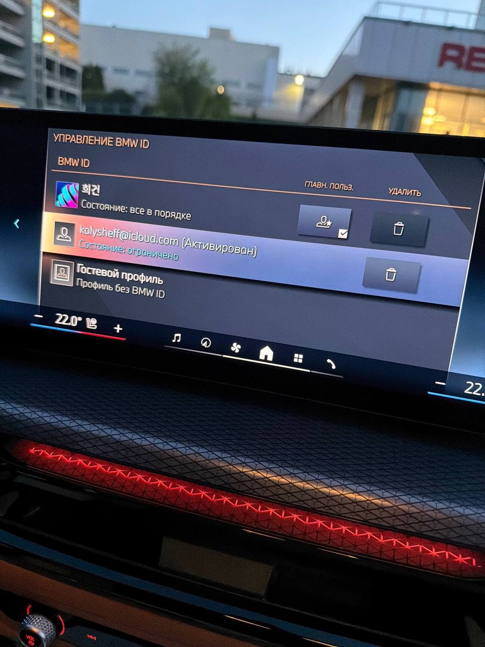

У меня было наивное представление что, как только я пересеку границу сразу же привяжу машину в my bmw и заменю офлайн профиль корейца, с которым катаюсь уже 8 месяцев, на свой. Ага, конечно, нужный QR код так и не приходил, нажимал кнопку sos, менял локацию, никак. На мою удачу в это время в Минске был AKMsk, Антон, как оказалось, очень шарит в этих вещах. Буквально за 15 минут, на парковке отеля он наколдовал мне онлайн в тачке.

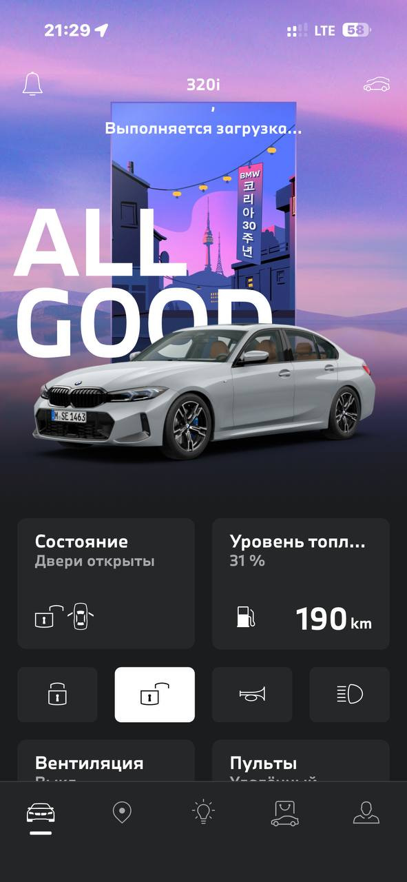

Итак, первая часть квеста пройдена, онлайн есть, ConnectedDrive дает возможность купить опцию 1CR в kr регионе. Теперь вопрос как купить данную подписку в корейском магазине, и тут я обратился к ребятам из AB Korea, через которых и пригонял авто. Они любезно согласились помочь с покупкой. Стоимость безлимитной подписки — 400 000 вон. После того как получил заветное сообщение что подписка оплачена, начался третий акт – установка в авто.

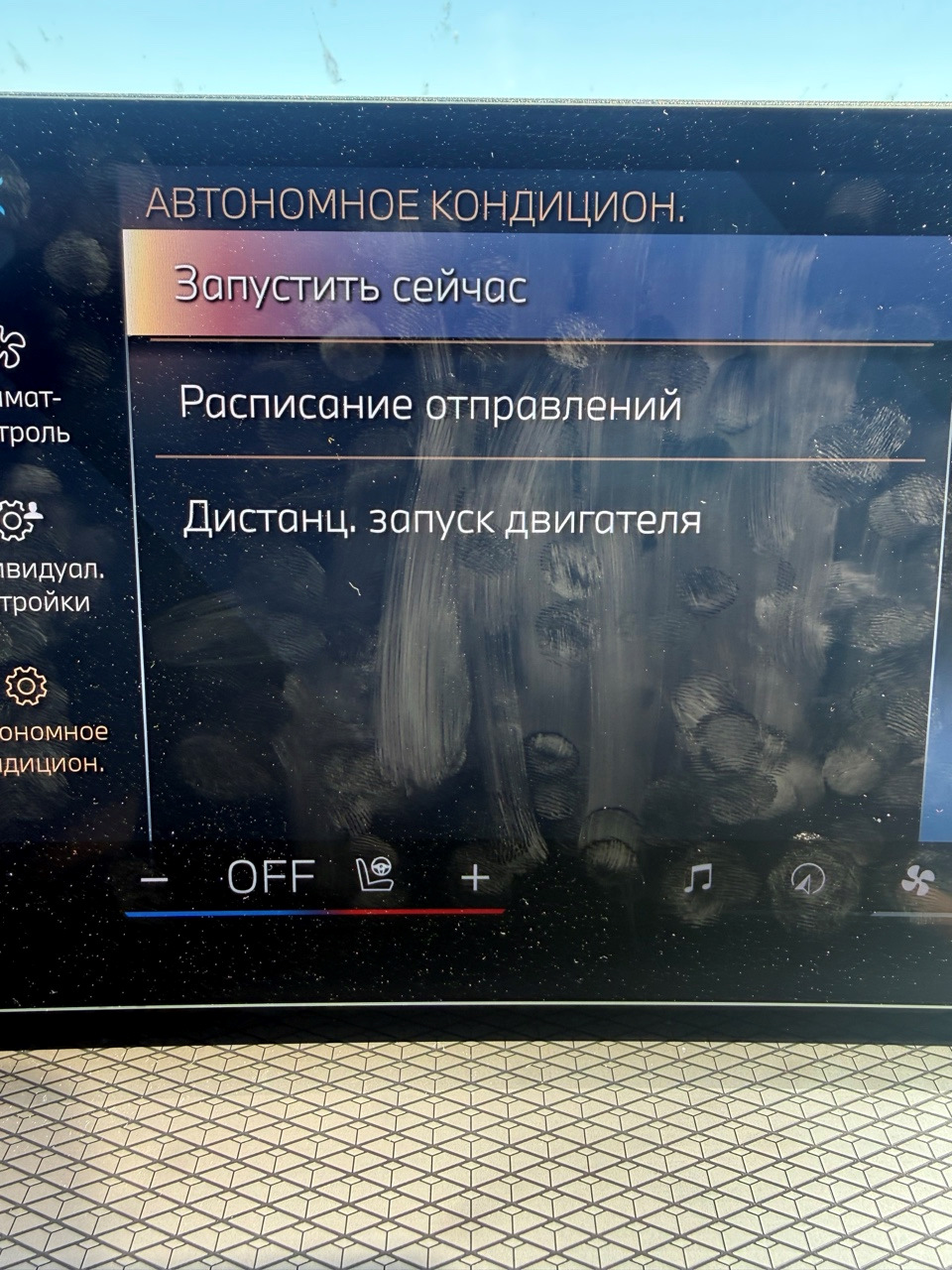

Казалось бы, все самое страшное позади, остается мелочь: принять и установить новую функцию в авто и наслаждаться, но и здесь не обошлось без приключений, установка не началась, вылезло уведомление о низком заряде батареи, надо совершить длительную поездку для зарядки. А нам как раз уже надо было возвращаться домой, решили установить подписку в пути. В 10 минутах от границы, вышли из авто со всеми ключами, дали уснуть. Спустя 10 минут вернулись и все случилось, установка завершена. Опция появилась в ГУ.
Итог: для авто корейского рынка тема рабочая, можно делать.

Разве через меню кондиционирования не было запуска? У меня тоже корейка рест мпак, так как они наборные, значит и ваша могла запускаться по расписанию и запускать двигатель)
Ну если был автозапуск, наверное я бы не занимался всем этим. Еще до прибытия машины, по эир отчету не увидел функции 1CR, но надеялся что кореец докупил, нифига.
