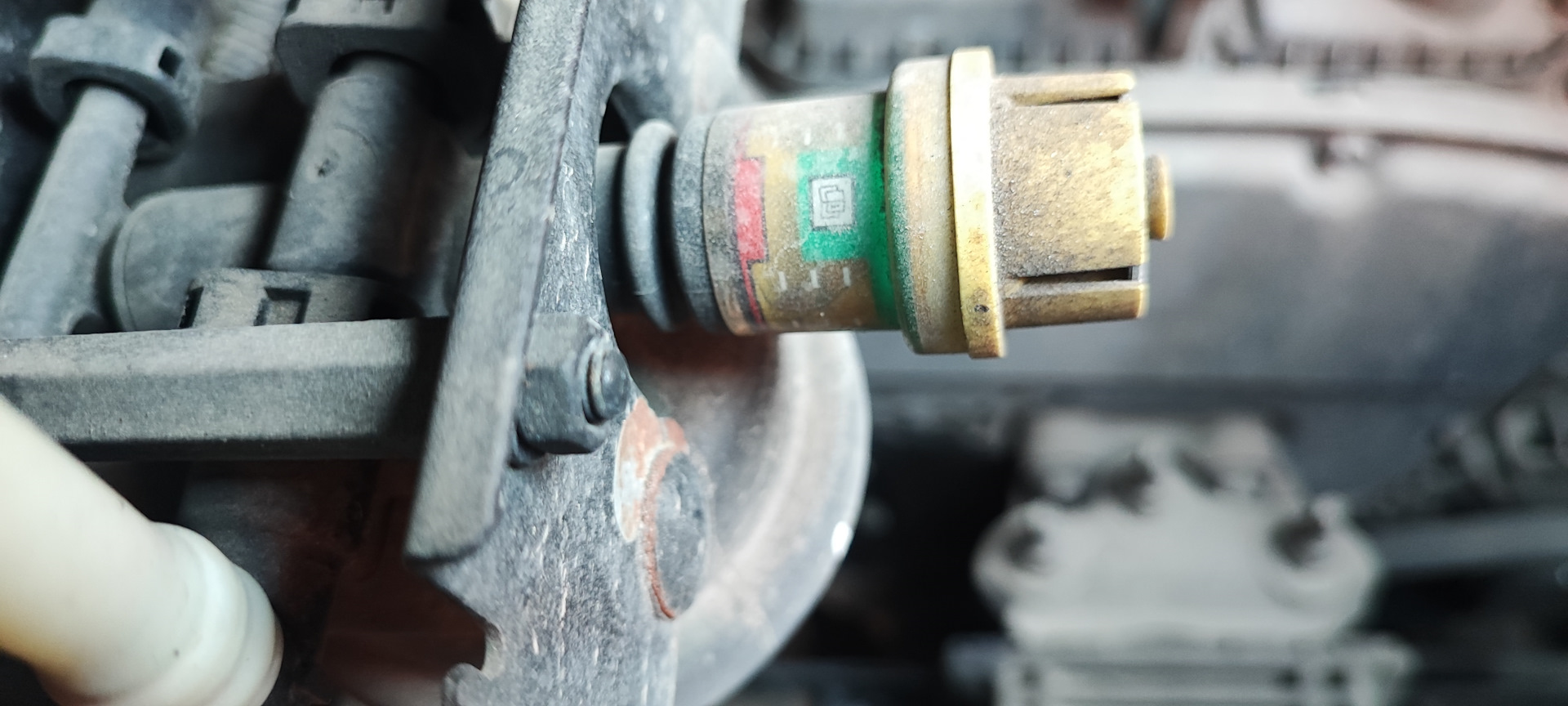

Невольно на глаз попался индикатор загрязнения топливного фильтра.

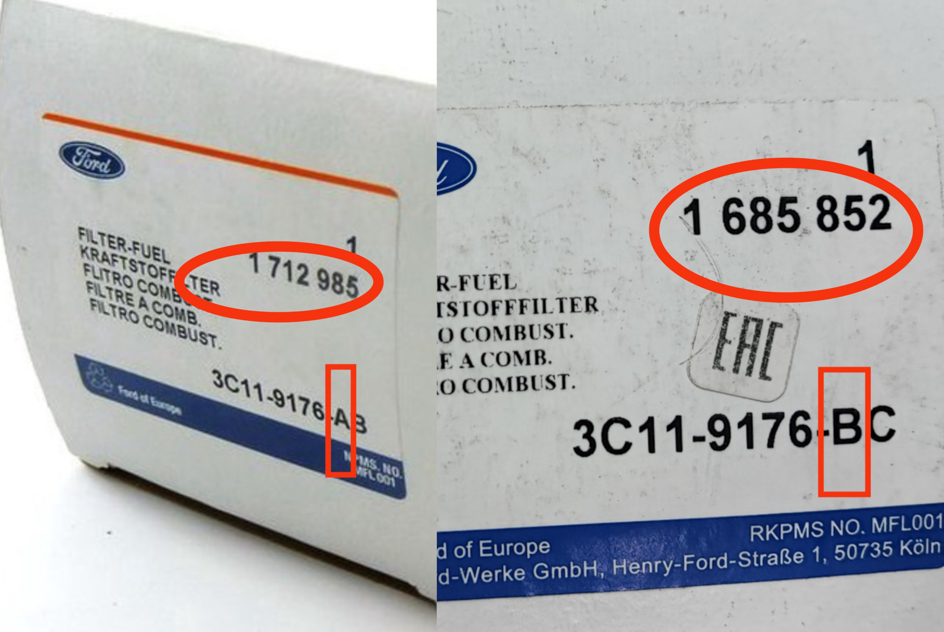

Запчасти на фото: 1685852, 3C119176BC

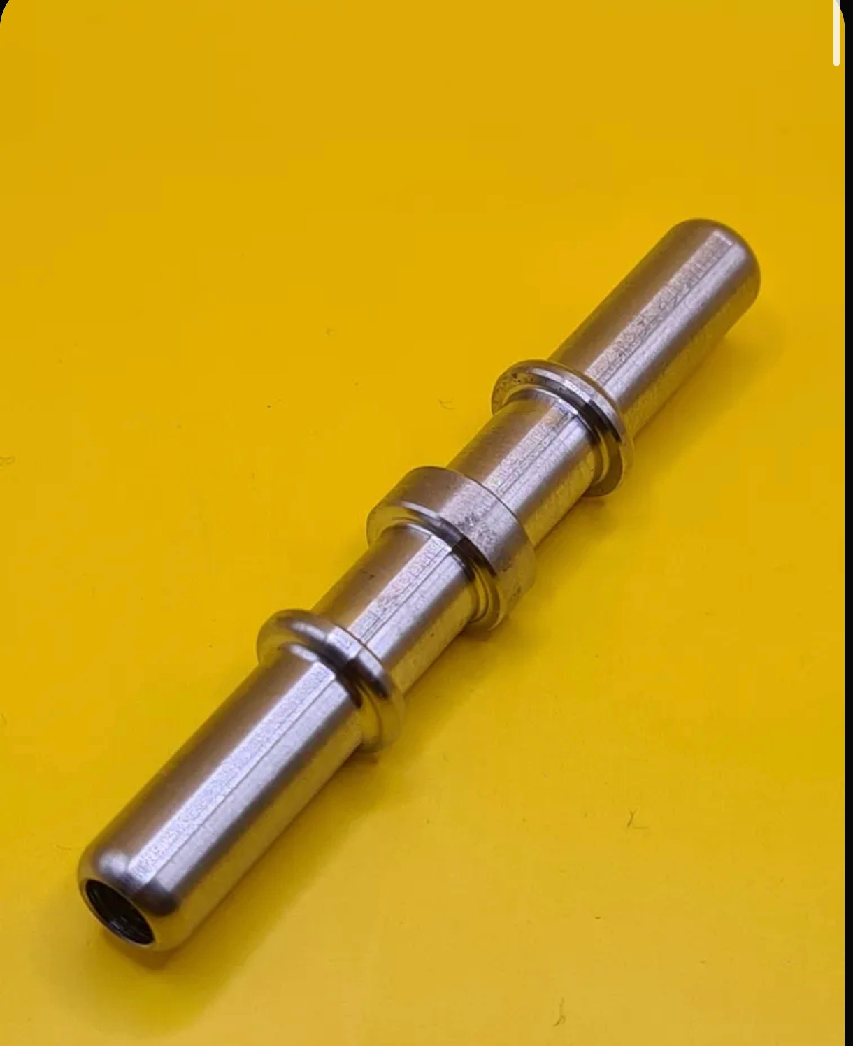

В прошлый раз мне не удалось в свободной продаже найти заглушки, поэтому я использовал два соединенных между собой угловых фитинга. Но заглушки я заказал и этот сезон будут заглушки.

Номер 2 микронного фильтра кому нужно

Можно подробнее про индикатор загрязнения? Как понять по нему, куда смотреть, что фильтр загрязнен? Как сбросить?
Индикатор это вот эта колба со шкалой на корпусе фильтра. Внутри подпружиненый жёлтый поршень. По мере загрязнения фильтра в колбе создаётся разряжение и поршенек перемещается в сторону красного деления. Как дошёл до красного — пора менять, а лучше раньше.
Сбрасывается нажатием на жёлтый выступ в торце индикатора.
Работает только с 2 микронниками. С 5 микронным фильтром, даже с очень грязным индикатор не перемещается никуда🤷♂️

а как понять или отличить фильтр 2 и 5 микрон? Какие вообще фильтры стоит брать сейчас?
Артикулами отличаются. Если предпоследняя буква В это 2 микрона. Если А то 5. По штату идет 5 микрон по вину.

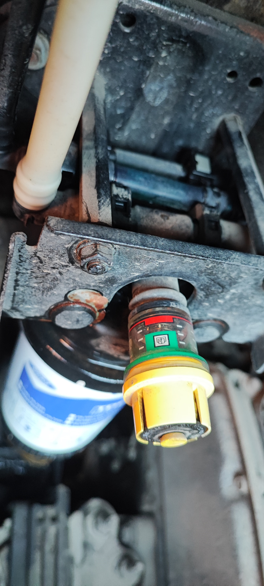

Понимаю, что внутри перемещается поршень …как теперь понять в каком он положении? Сделаю фото и выложу для консультации…
Тут в Красной зоне.
спасибо!
Alexeyktm
Тут в начале зеленой
Можешь и соединитель трубок заказать, что бы шланг не использовать и хомуты )
А где такое продаётся?
troshki
Можно, только он короткий.
У сереги спроси как он короткий защелкивает. Просто трубку перекидываешь внутрь одну и нормальный.
Не! Пускай Серёгин конфиг останется Серегиным. У меня уже выверенное расстояние, шланг лежит так как надо, всё четко.
Заглушки — да, удобнее.

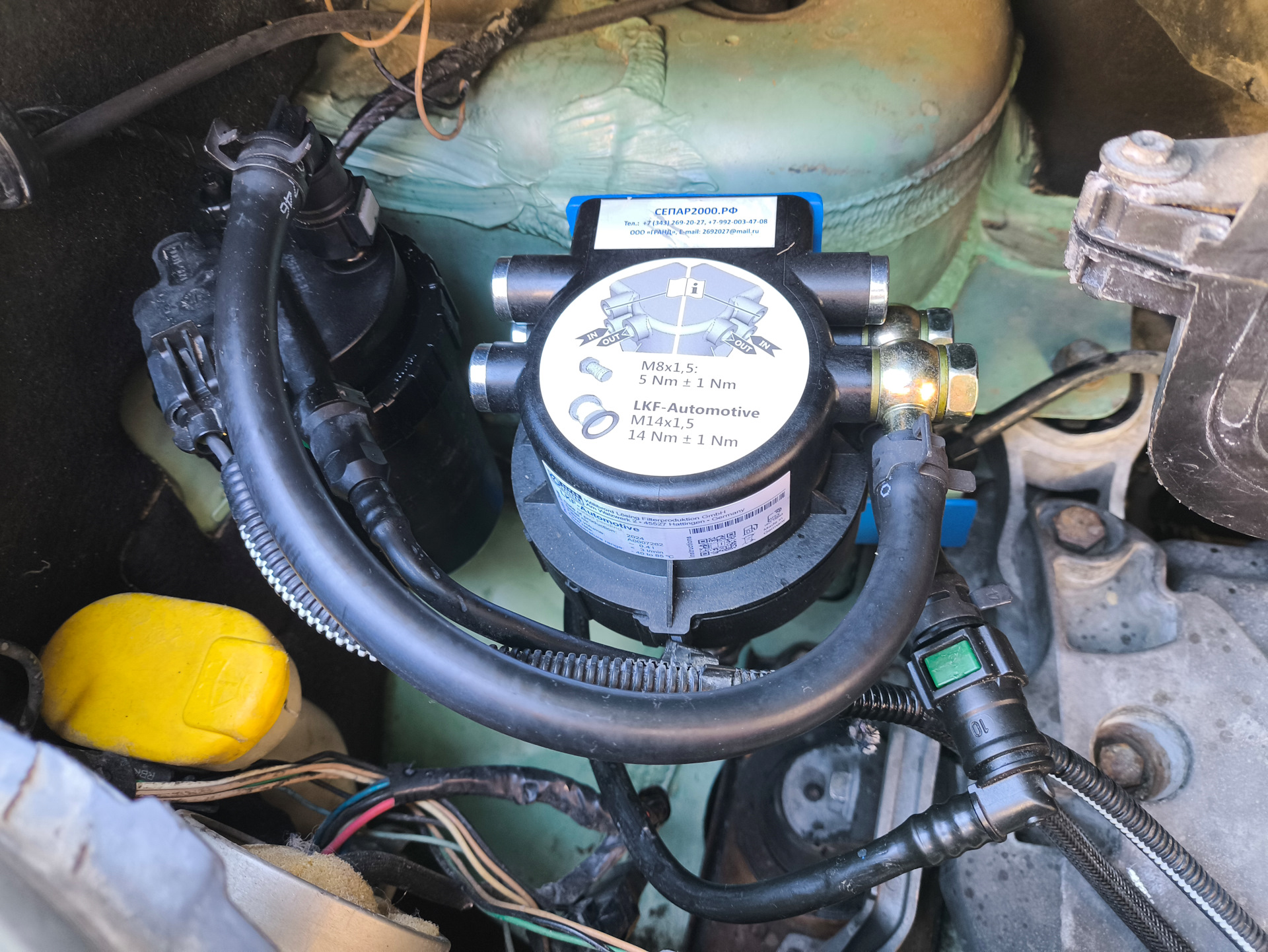

Тоже взял заглушки. И два папы под шлаг. Лежат уже пару лет никак не поставлю 😁
За то сепар стоит😆
Сепаратор-это другое.
У меня просто столько же сепар лежит))
prokmax
А я другим ставлю, а себе никак…
Вот на Опеля недавно поставил
