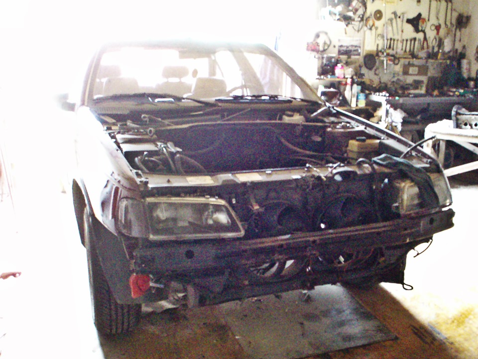

Некоторые уже знают что у меня застучал двигатель.
Вскрытие поддона + частичная разборка показала что стук из-за шатунного подшипника + провернуло вкладыш.
Пришлось вытянуть двигатель и разобрать. Коленвал оказался в номинальных размерах. Когда стали протачивать — шатунная шейка на рем.размер 0.3 не получилась, пришлось искать вкладышы 0.5 (которые найти не просто) из-за них владельцы ми16 берут коленвал от 1.9 8кл. После поисков удалось найти шатунные вкладышы 0.5 Kolbenschmidt, коренные тоже не вышли на ремонтные 0.3, опять занялся поиском 0.5 это оказалось еще сложнее шатунных :( но они уже в дороге)
С шатуном проблем не возникло, нашел быстро и дешево. На поршневую притензий нема, оставим как есть.
Теперь в планах приобрести прокладки — сальники, а пока займусь ГБЦ
p/s в это время все моется, чистится, полируется, красится…
