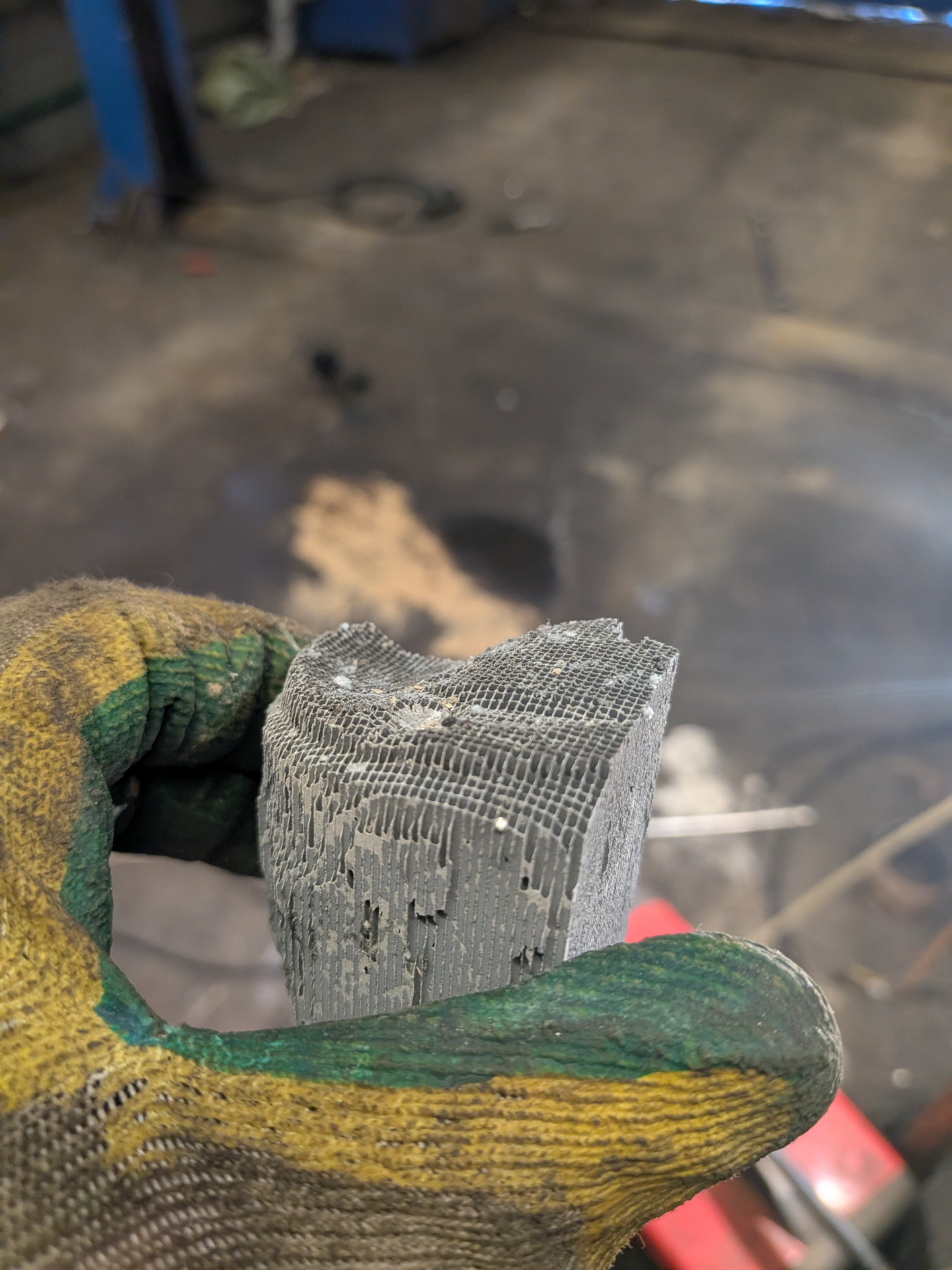

И ещё один момент, у меня кат стоковый расплавился и я воткнул лямбду между двумя металлическими евро 6 с ячейками 600, может ещё поэтому дополнительная фигня с показаниями

Ничего не поделать, не нашел ничего лучше, как сварганить кат своими руками, так как нужно было что-то делать взамен расплавленного и заодно хотелось максимально снизить вонь от машины)
