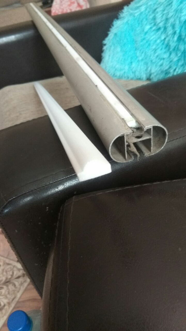

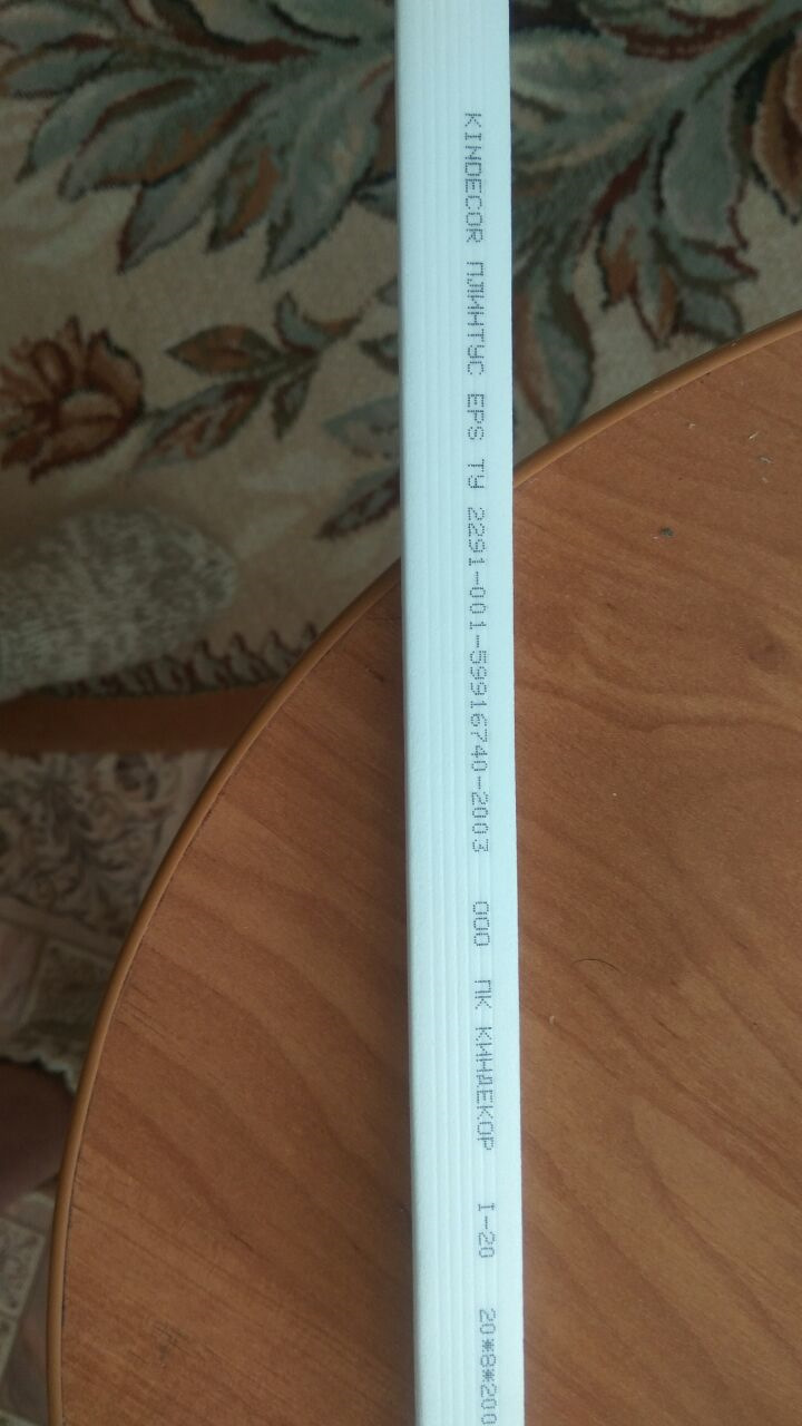

Могу предложить вариант ещё более бюджетный. Купил на Авито amos. В комплекте отсутствовали нижние уплотнители. С учётом стоимости покупки платить 400 р за две резинки не целесообразно. Выбрал в строительном магазине декоративный пенопластовый плинтус подходящего размера и формы . Цена 11 р за два метра. Вошёл с трудом. Нужно капнуть в начале немного Фейри. Смотрится средне. Функцию борьбы со свистом при движении выполняет на 100 %. Правда пришлось поменять местами с верхним резиновым. Но при желании можно подобрать и в нижний раз.
