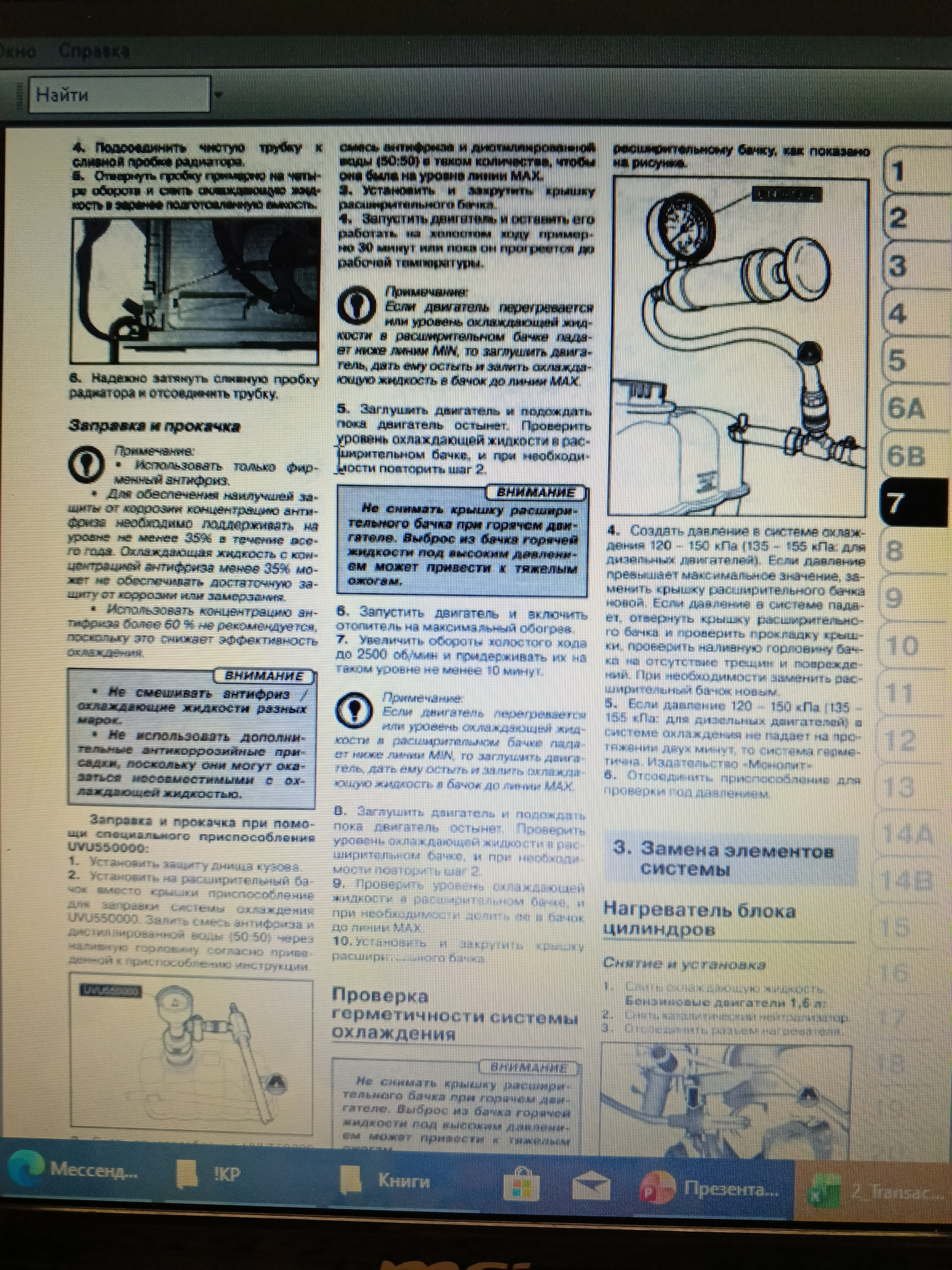

Есть мануал, там написано как и каким способом через пробку менять.
Там чушь какая-то. Сколько там выльется снизу? Пишут половина
FordRus-Bel
А ты какое и где видел?
