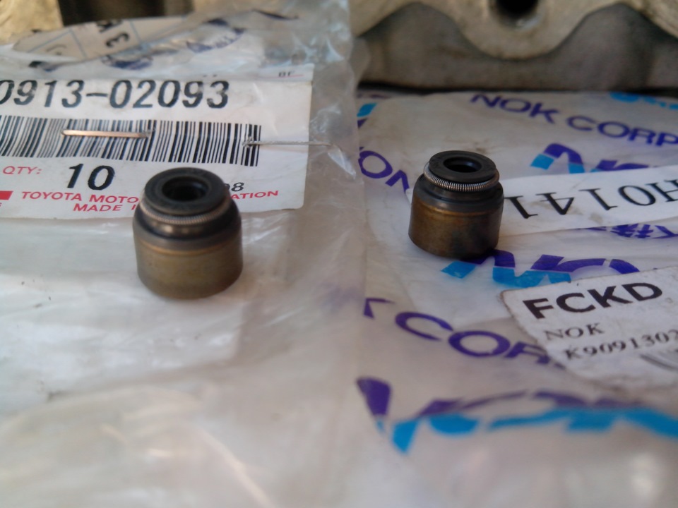

Про маслосъемные колпачки история отдельная. Может кому пригодится, можно сэкономить немножко рублей.

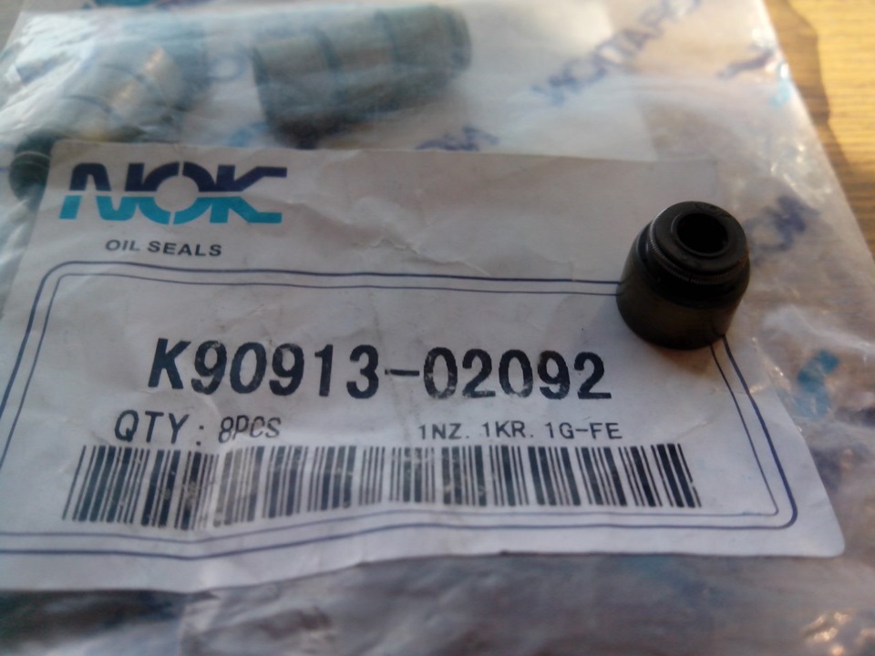

Заказал изначально все маслосъемные колпачки NOK, а не оригинал, правда выпали они как заменитель, и отличались от оригинального кода детали наличием буквы "К" перед кодом. Но и цена 50р вместо 180 за оригинальный тойота. Решил рискнуть, заказал 12шт K9091302093, и 8шт K9091302092.
Приехали абсолютно одинаковые колпачки в одинаковых упаковках по 8шт, с разными наклейками на упаковке, резина серая, номера от литформ разные, видно что качественные и не контрафакт.
Но, знаю, что на выпуск ставятся колпачки с более термостойкими характеристиками нежели на впуск.
Начал гуглить информацию, чем чревата установка не тех колпачков на впуск/выпуск.
Нашел следующее: ХАРАКТЕРИСТИКИ ПРИМЕНЯЕМЫХ УПЛОТНИТЕЛЬНЫХ МАТЕРИАЛОВ
Из этой таблицы сделал вывод — что материал впускных колпачков скорее всего TPU темно-серый, а следовательно максимальная температура — 110°C, мне показалось это нормально для впуска, но выпускные клапана должны сильнее греться.
Далее решил заказать по 1 штуки впускного и выпускного. Когда пришли сомнений не осталось — выпускные отличаются не только резиной, но и формой, они жестче, резиновой части меньше, колпачки ниже. А впускные — 1В1 как K9091302093! Экономия в 130р с колпачка!
В итоге заказал еще 7 оригинальных выпускных колпачков.

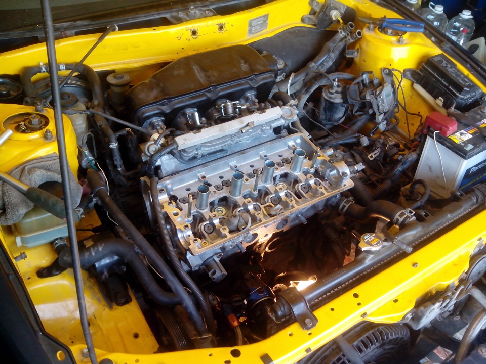

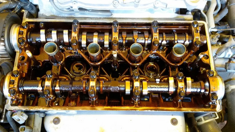

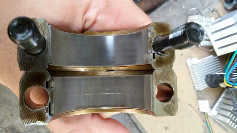

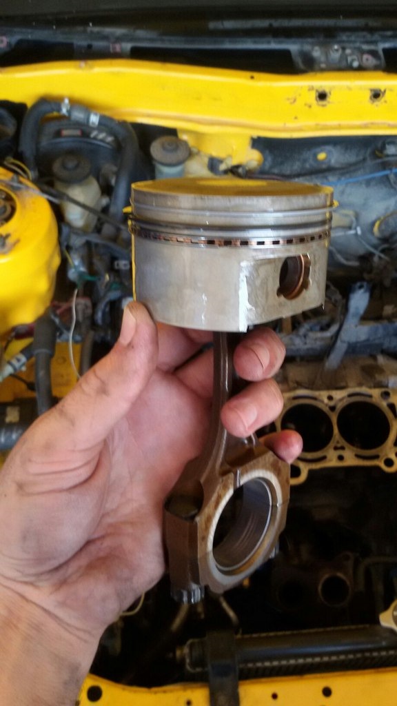

Как только появилось свободное время и силы, с Серегой etighs-poend поехали в гараж и раскидали мотор. Закончили поздней ночью и, если честно, я расстроился т.к. все кольца на поршнях были не залегшие, нагара на поверхности поршня почти не было, хон присутствовал. вкладыши не сильно изношены.
Зазоры старых колец — конец номинальных размеров, 2 компрессионое ближе к 1мм.
Кольца новые — 1е — 0,3; 2е — 0.7, маслосъемное 0.5мм.

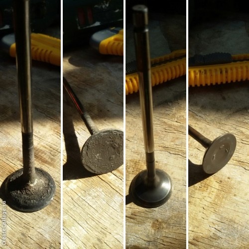

Короче, в моем случае, масложор крылся в пропускающих МСК. Причем впускные пропускали только средние, выпуск — все понемножку.

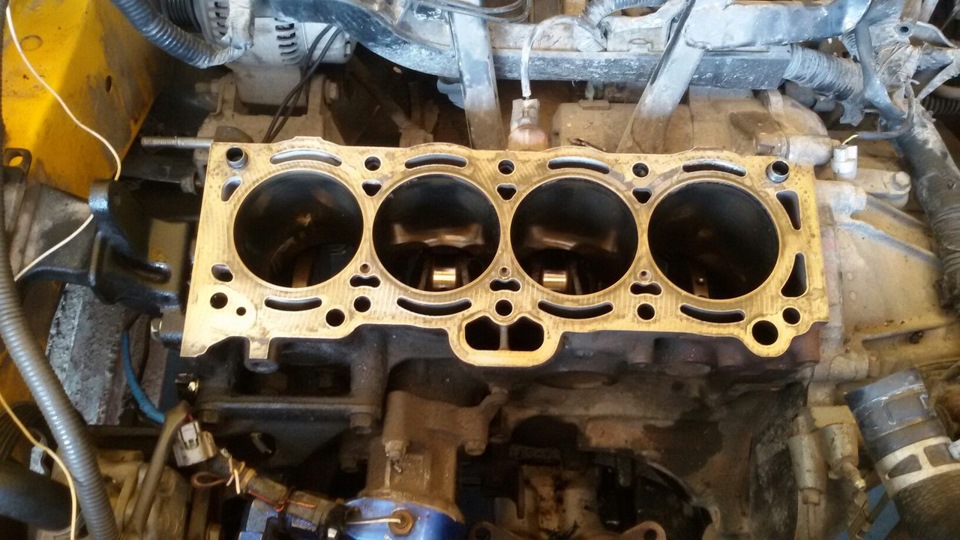

Далее в программе — чистка и мойка всего что попадалось под руку, делал я это неторопливо, поскольку было около недели пока едут новые кольца и прокладка, их заранее я не купил, так как долго не мог решится вскрывать или нет, окончательно определился, когда начал разбирать мотор, точнее не смог остановиться)
Снял клапанную крышку — и понеслось)
Пару вечеров ушло на сборку, затем запуск, часа 3 работы на холостых, с периодичными остановками.

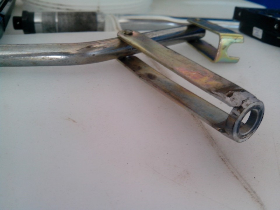

Пока мотор притирался на холостых, я решил перебрать трапецию дворников, достал заранее купленные втулки стартера, и принялся откручивать трапецию. Первый же болт лопнул без особых усилий, второй тоже не особо сопротивлялся. Остальные выкрутились как надо. Потратил полдня стараясь сохранить резьбу, поломал сверла 3, плюнул, высверлил 7мм сверлом. Родных втулок почти не осталось, в одном треугольнике образовался уже овал)) Забил по 3 медных, для большей уверенности, закрепил их там с помощью poxipol`а. А вот ремкомплекта от тазомашин у меня не оказалось, решил пока не собирать, сегодня поехал на работу без дворников.

Красавчик! Через пару недель предстоит такая же операция. Как клапана чистил?
Спасибо! Чистил дрелью с щеткой-кругом металлической, отлично отлетает все)

Но судя по нагару на средних впускных клапанах идея о том, что первыми изнашиваются направляйки сих — верна.

Просто средние клапаны форсунками не омываются )
Клапаны форсунками? Это как? Мне казалось маслофорсунка направлена в дно поршня?
Речь скорее за топливные форсунки )
Ааа.) протупил)
