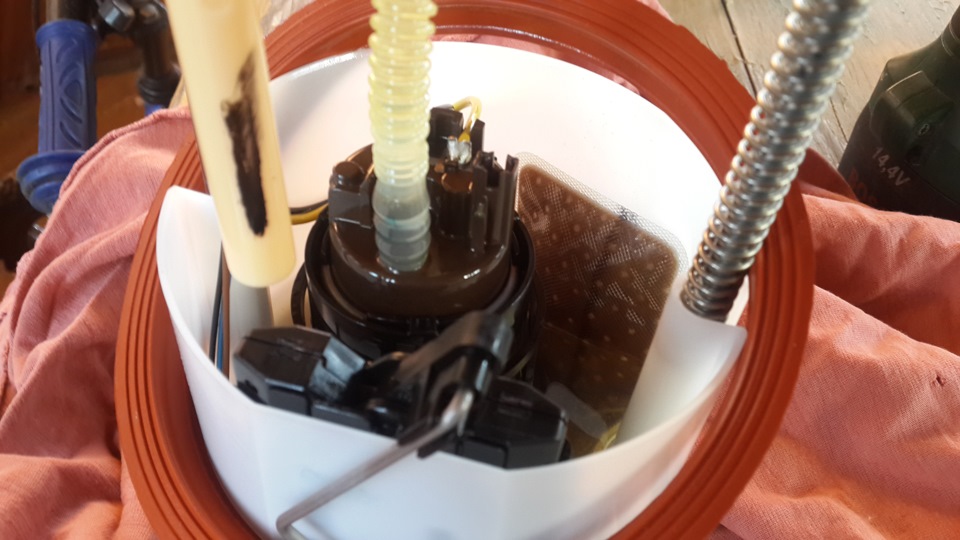

Еду я вчера по городу — бензина половина красной шкалы, по бк — еще 20км запас хода, чуть даю газку и снова знакомый клевок носом и начинаю глохнуть, газ отпустил, снова нажал — снова клевок носом, нажимаю чуть газу и закатываюсь на заправку, залил 8л, — все нормализовалось
Последняя заправка после которой начал глохнуть была лукойл (не франшиза) 95экто

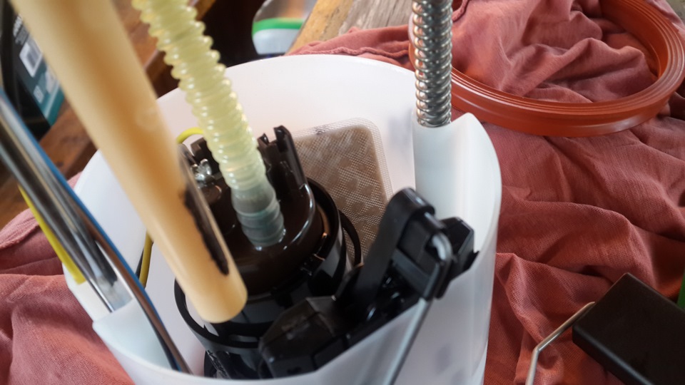

Сегодня полез снимать бензонасос, снял с помощью отвертки молотка и пылесоса) за 5 минут
В стакане с бензонасосом плавала непонятная черная муть типо нефти или присадки какой, сетка тоже была цвета этой каки
Достал очиститель карбюратора и стал брызгать на сетку, сетка очистилась до бела, поставил все на место минуты за 3
Цена вопроса 160р и 15минут времени
Пс: как многие советуют скинул штекер с бензонасоса и завел авто, подождал как заглохнет, потом отсоединял топливные трубки
Ну и не забываем все пропылесосить/протереть перед снятием бензонасоса
