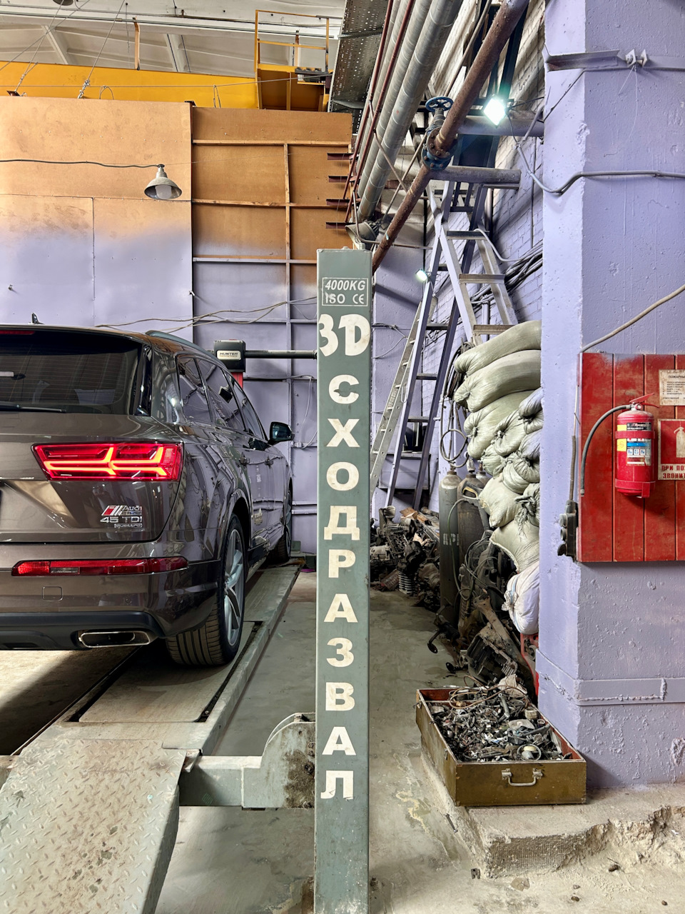

А тут смотрю на днях, показалось, что заднюю резину начало чуть подъедать с внешней стороны, значит надо проверить развал-схождение на обе оси.
Записался в сервис, съездил и благополучно заменил все шариниры на новые из титана, в том числе и оригинальный, не старый ещё, который был от нового датчика заменённого в прошлом году.
Ну и конечно сделал развал-схождение, в общем-то мои догадки подтвердились… угол немного ушёл, возможно из за попадания в конце зимы правой стороной машины в яму, о чём я писал в посте про шиномонтаж и правку дисков в марте этого года.

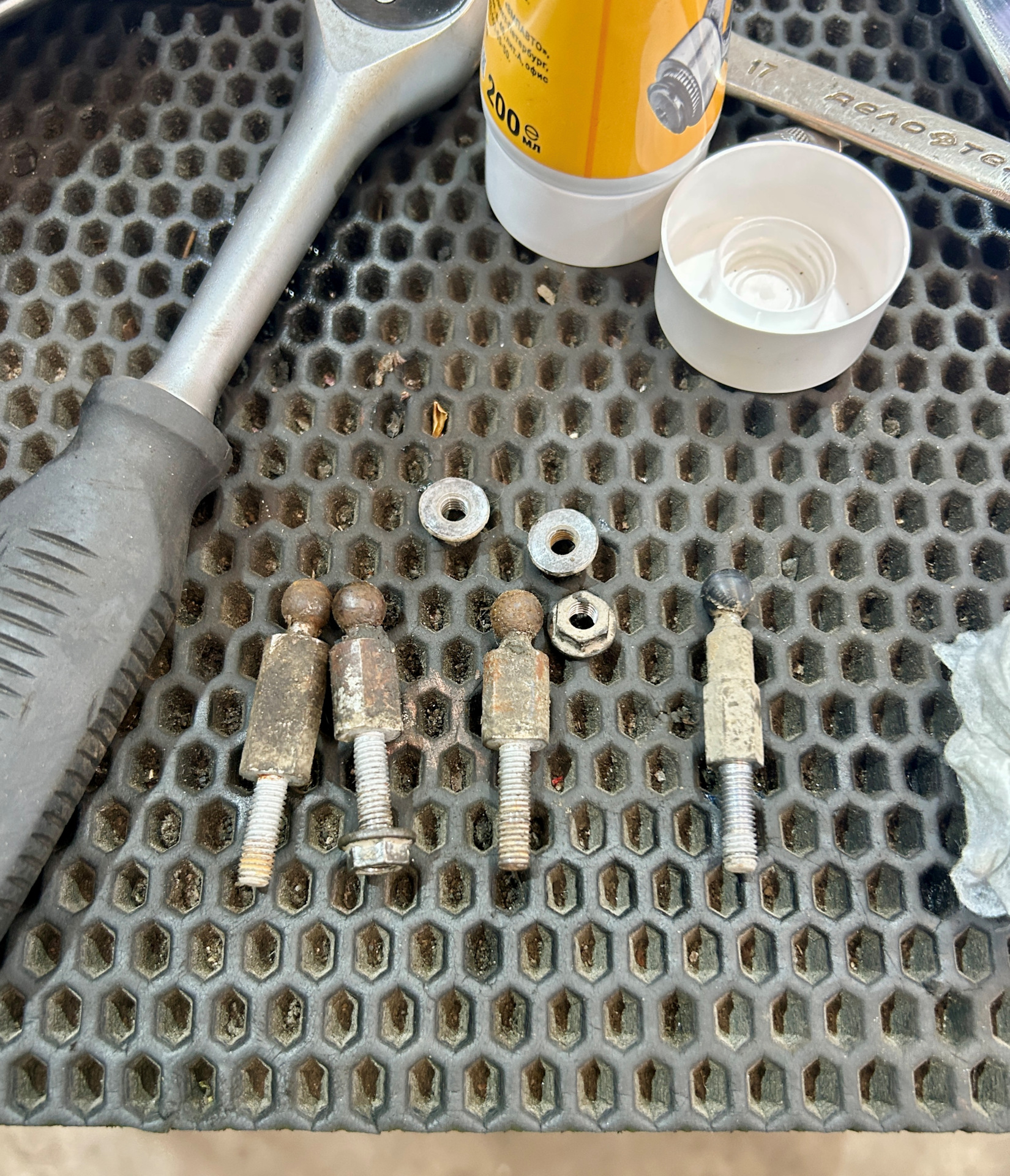

Шарниры установлены на свои места и смазаны:
Надеюсь теперь профилактика понадобится не скоро (или совсем не понадобится) и этих шарниров хватит на весь срок службы автомобиля.
Старые, снятые шариниры, 3 штуки с рождения автомобиля, и один уже улучшенный, модернизированный, от нового датчика поставленного в прошлом году:

Здравствуйте, а сход-развал где делали? А то несколько сервисов отказали из-за задней подруливающей оси…
Доброй ночи!
Там же где и всегда, в сервисе «Всё для Ауди».

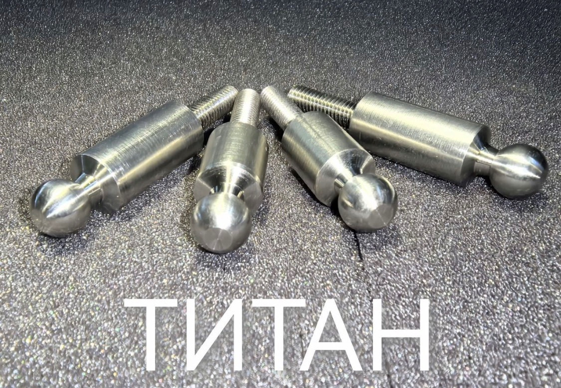

А возможно (даже скорее всего!) ещё потому, что макушки шарниров на Краснобогатырской были не до конца круглыми, с приплюснутым основанием, а те что в Ростове выточены более правильным образом, шарнир выглядел полностью круглым.
Приложил фото шарниров с Краснобогатырской.
Не обращал внимание )))
А почему именно титановые, а не аллюминий/дюраль или нержавейка?
Я не встречал сделанных из другого металла, кроме как из титана.
Алюминий и дюраль не особо будут жить в реагентах
Так то почти вся подвеска и кузов из аллюминия.
И? Их сделали из титана чтобы они не ржавели и не закисали
Так подвеска как то живет, не закисает, а эти втулки по вашему будут окислятся?
А Вы попробуйте верхний стяжной болт выкрутить на своем авто, а потом будете утверждать что ничего не окисляется
А с чего вы взяли, что титан не окисляется?

Это здорово, но в этих датчиках закисают не шарниры, а сам датчик внутри. И путь ему один в этом случае
Первый раз об этом слышу.
У меня родные датчики 200 поехали и пробоем нет. Но при каждом поднятии машины (раз в полгода — год) слежу чтоб двигались.
Ну по сути, 7000р за спокойствие, что ни чего не о**ебнет зимой, не такие уж и большие деньги
Так то оно да. Но ровно такое же спокойствие даст тщательная чистки и смазка родных тяг
В начале года снимал, чистил, смазывал, один уй чутка подклинивают
В этом случае да, надо что-то делать или придется менять датчик
