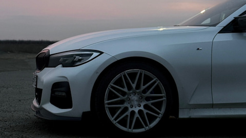

Опять жара 30+ но зная что в наших регионах есть температуры и похлеще Московских и люди там клеят пленки 100% тоже, я наблюдал такую картину, как огромный пузырь во весь капот ахах
Выглядело это все очень забавно безусловно, но конечно моей разочарованности и злости не было границ.
Проехали мы меньше половины пути и вздулся весь капот, плохой клей или пленка или все таки мастер, я так и не понял
Но я стоял как дурак и отклеивал эту пленку а потом наблюдал картину из невероятной братской могилы, я столько мошкары никогда в жизни не видел, и все конечно прилипали ко мне как на магнит ахах
Ну в целом пленку я конечно снял эту, написал мастеру много хороших слов и на этом мое сотрудничество там прекратилось. Не буду именно гнобить это место, потому что до конца не факт что дело не в самой пленке или клее.

Вообще похоже на проблему с пленкой. Как будто нет пористости для отвода влаги. При оклейке (как и при тонировке) обычно втечении пары дне высыхает влага под ней. А тут как будто она осталась по пленкой и на жаре начала испаряться, а выходить некуда, поэтому и надулась. Либо клеили на керамику. К ней тоже пленка плохо липнет.
