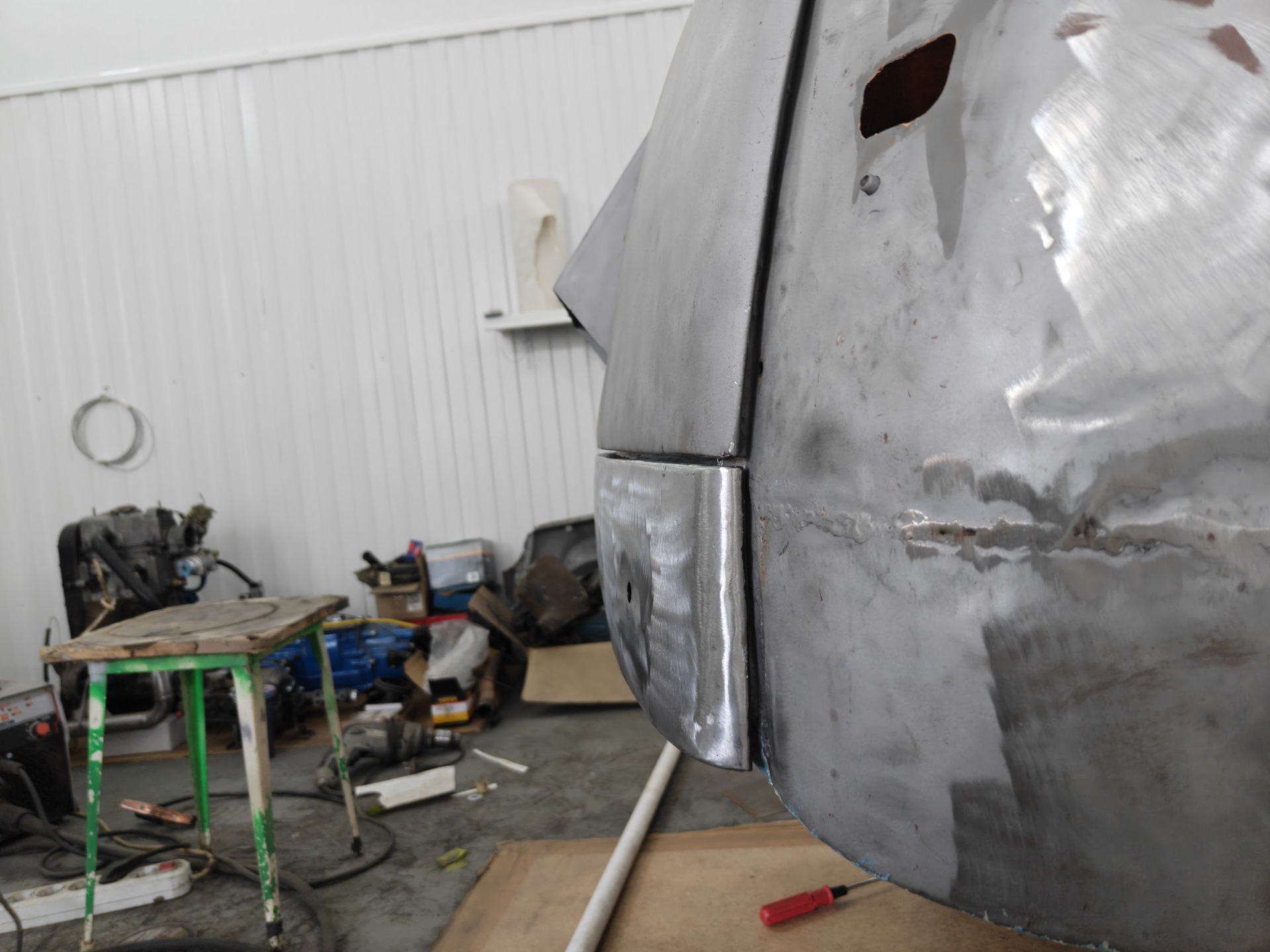

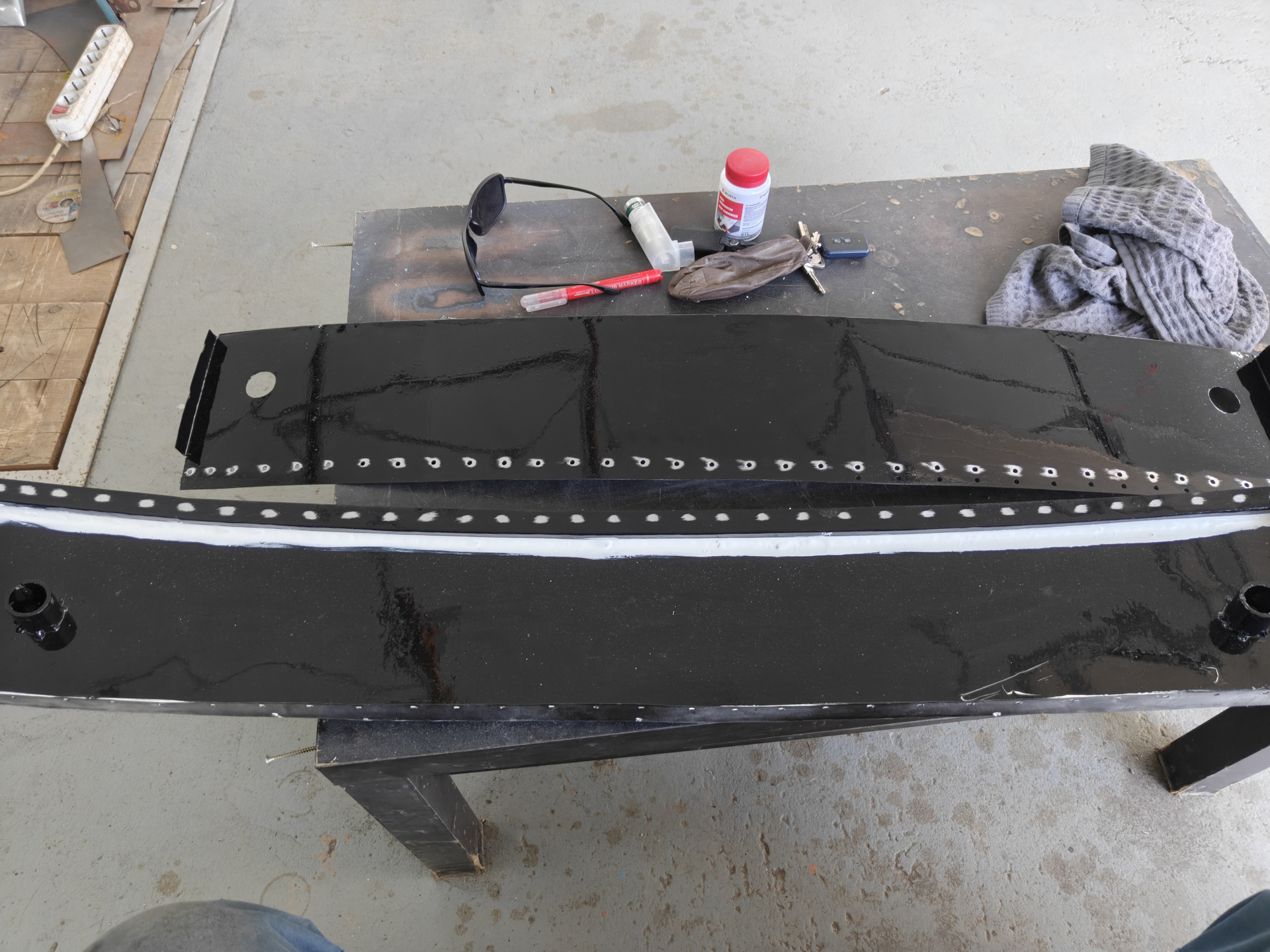

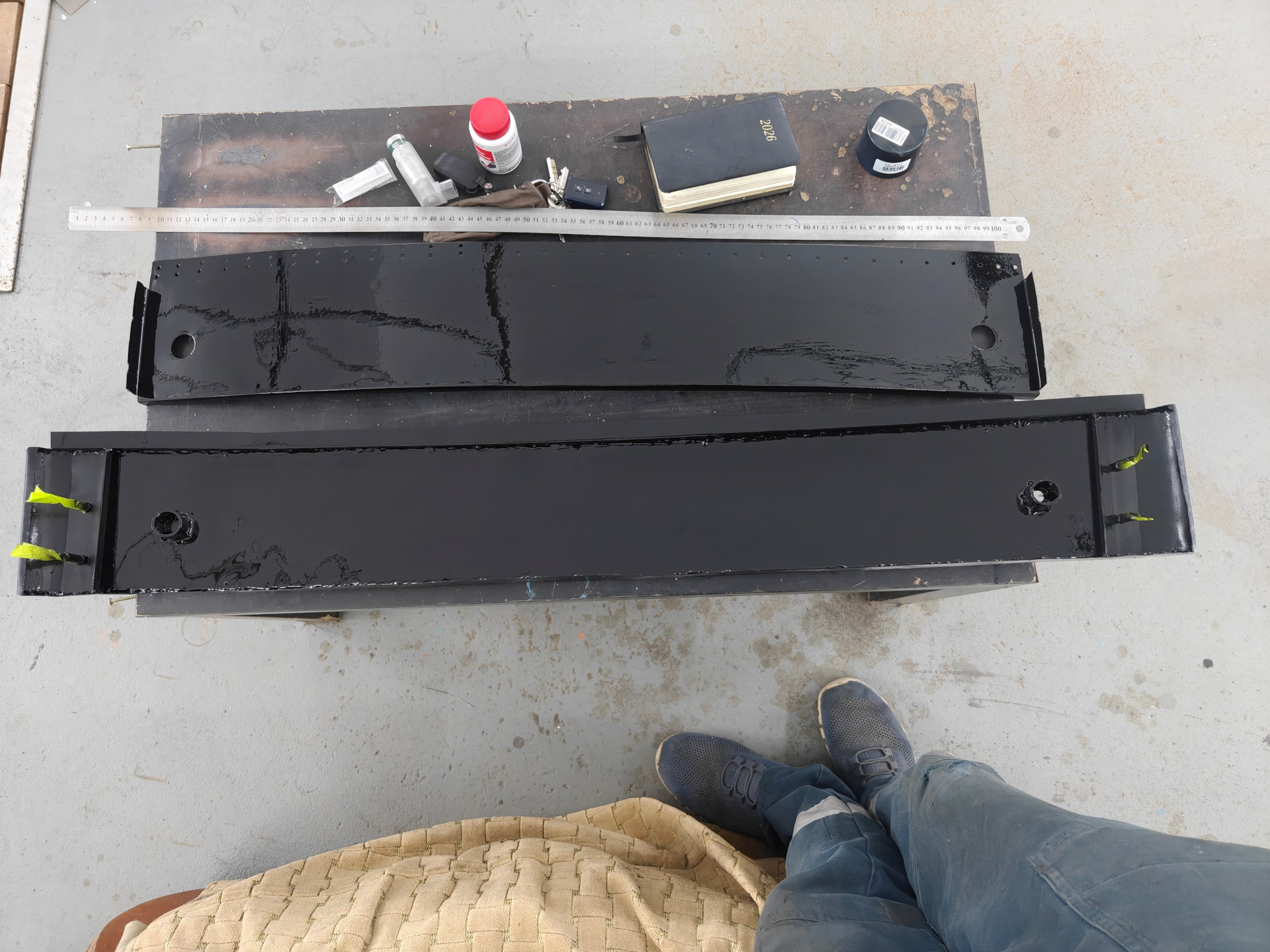

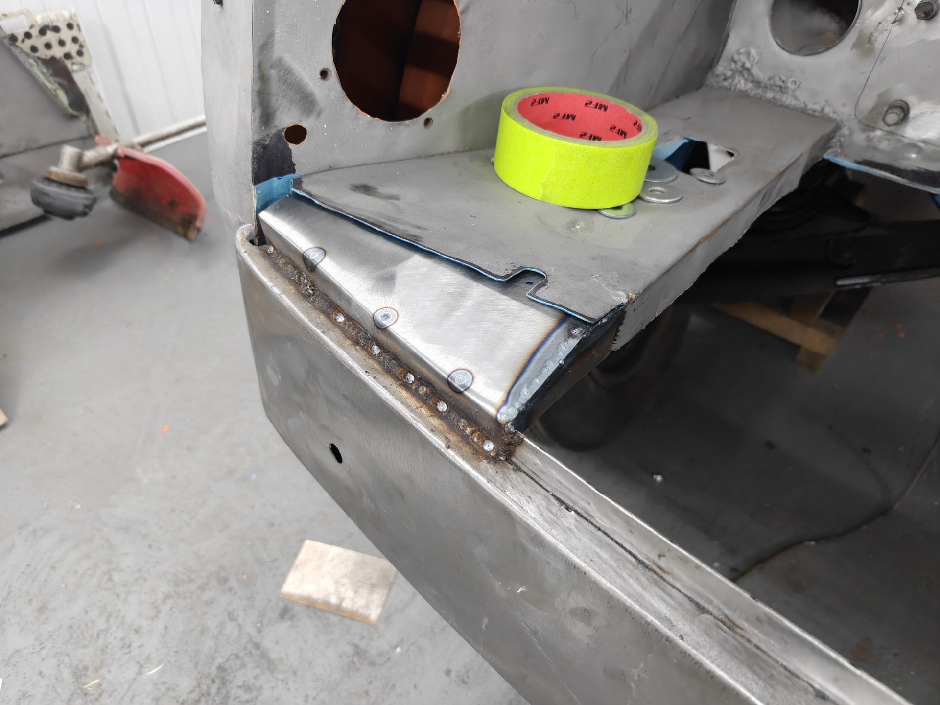

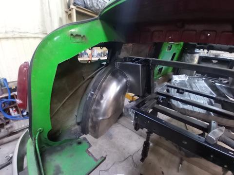

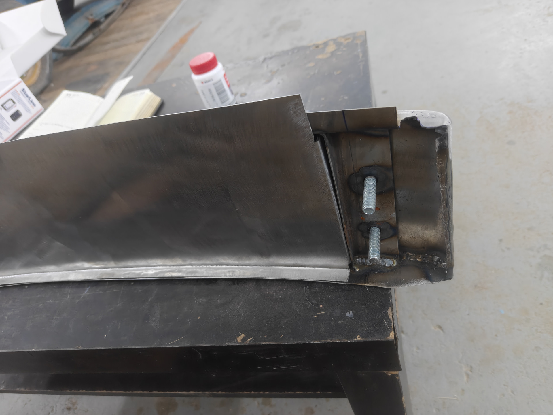

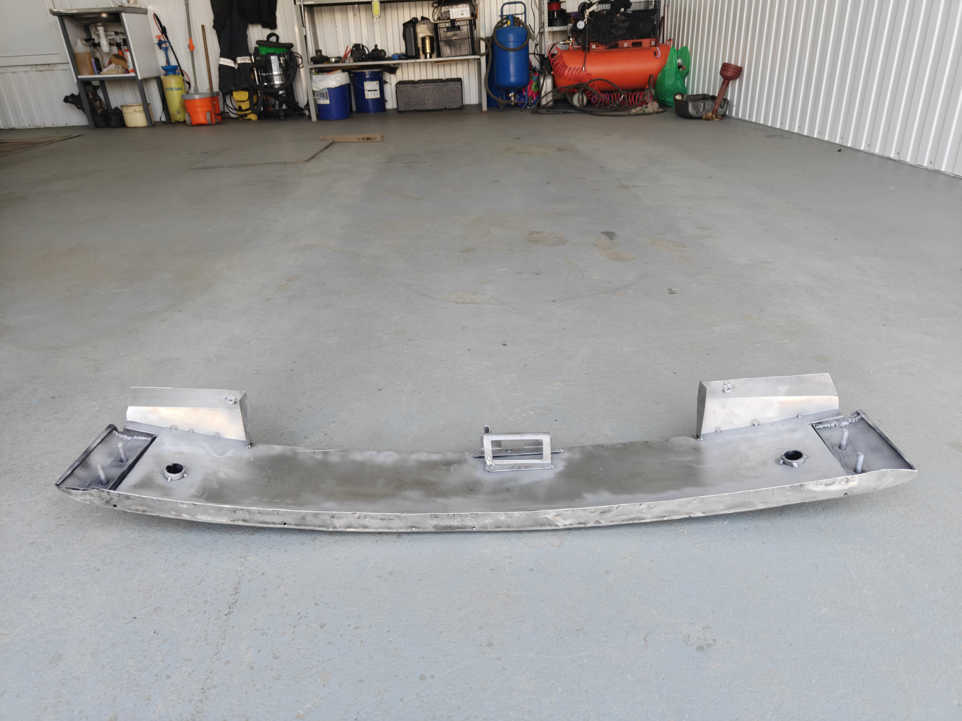

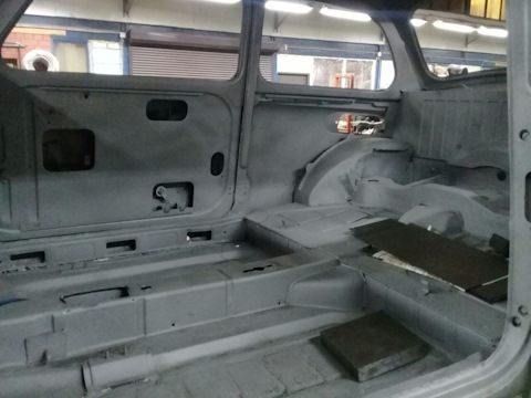

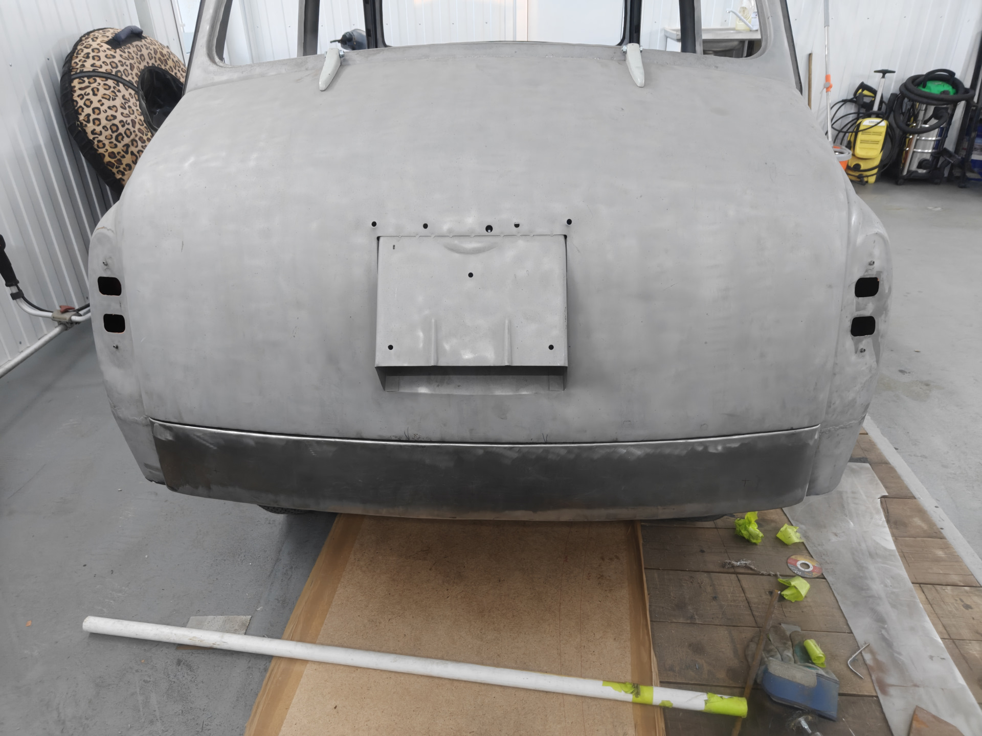

У меня есть две задних панели, ранняя и не ранняя. Та что родная, ранняя, превратилась в решето, спасать совсем нечего, а поздняя не подходит по креплениям и завязана в узел. Купить тоже негде, да и выпирают они относительно крышки багажника, не хочу так, хочу ровно. Ну ничего, сделаем сами.

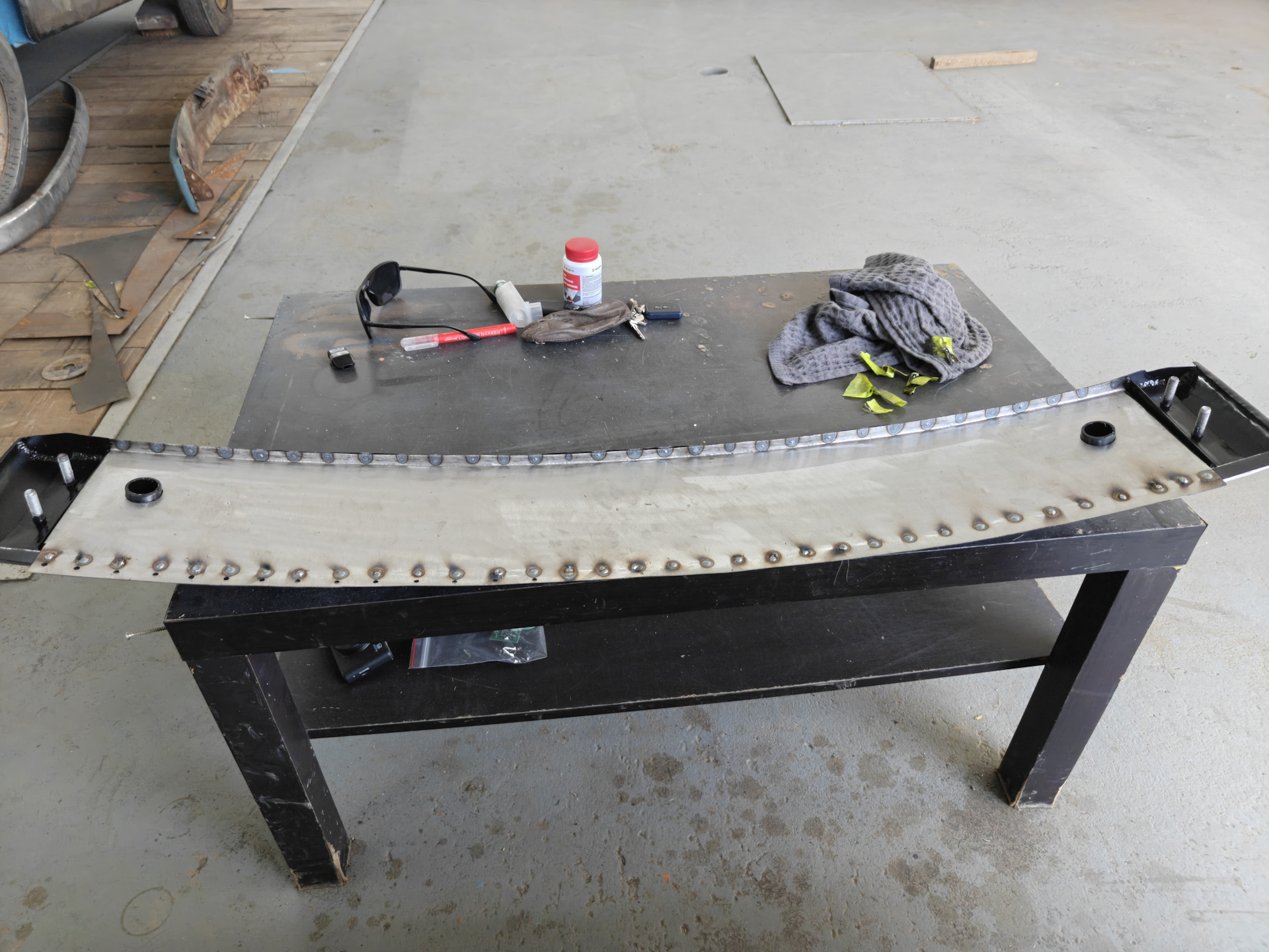

Купил лист холоднокатанной стали 0.8мм 1250х500, хватило впритык.

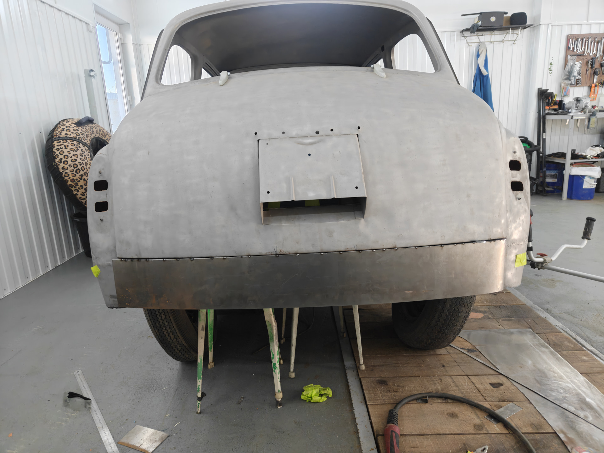

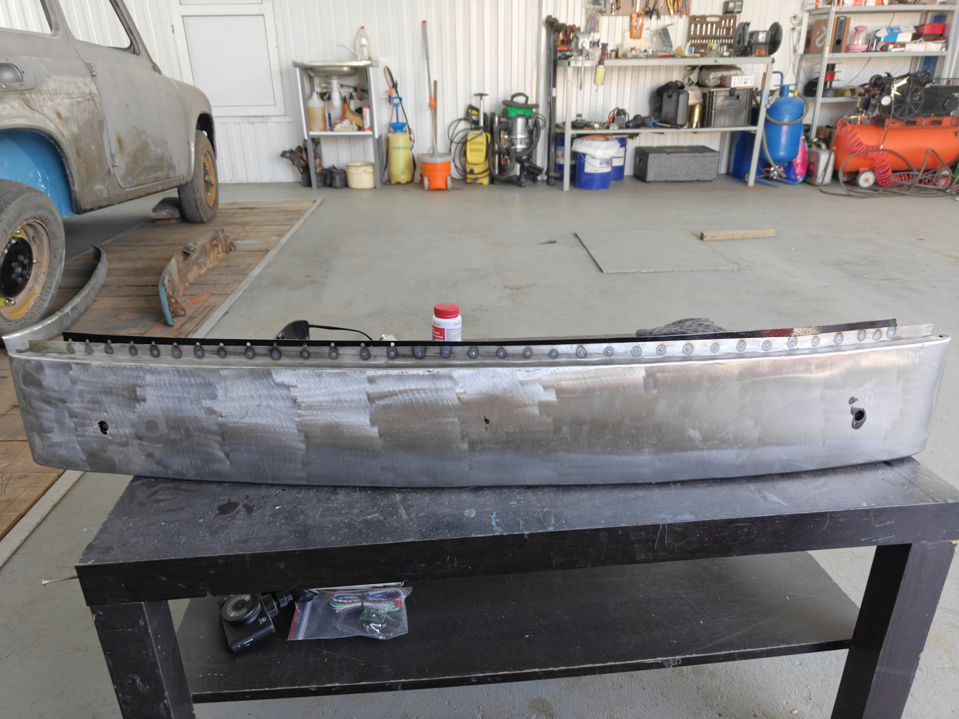

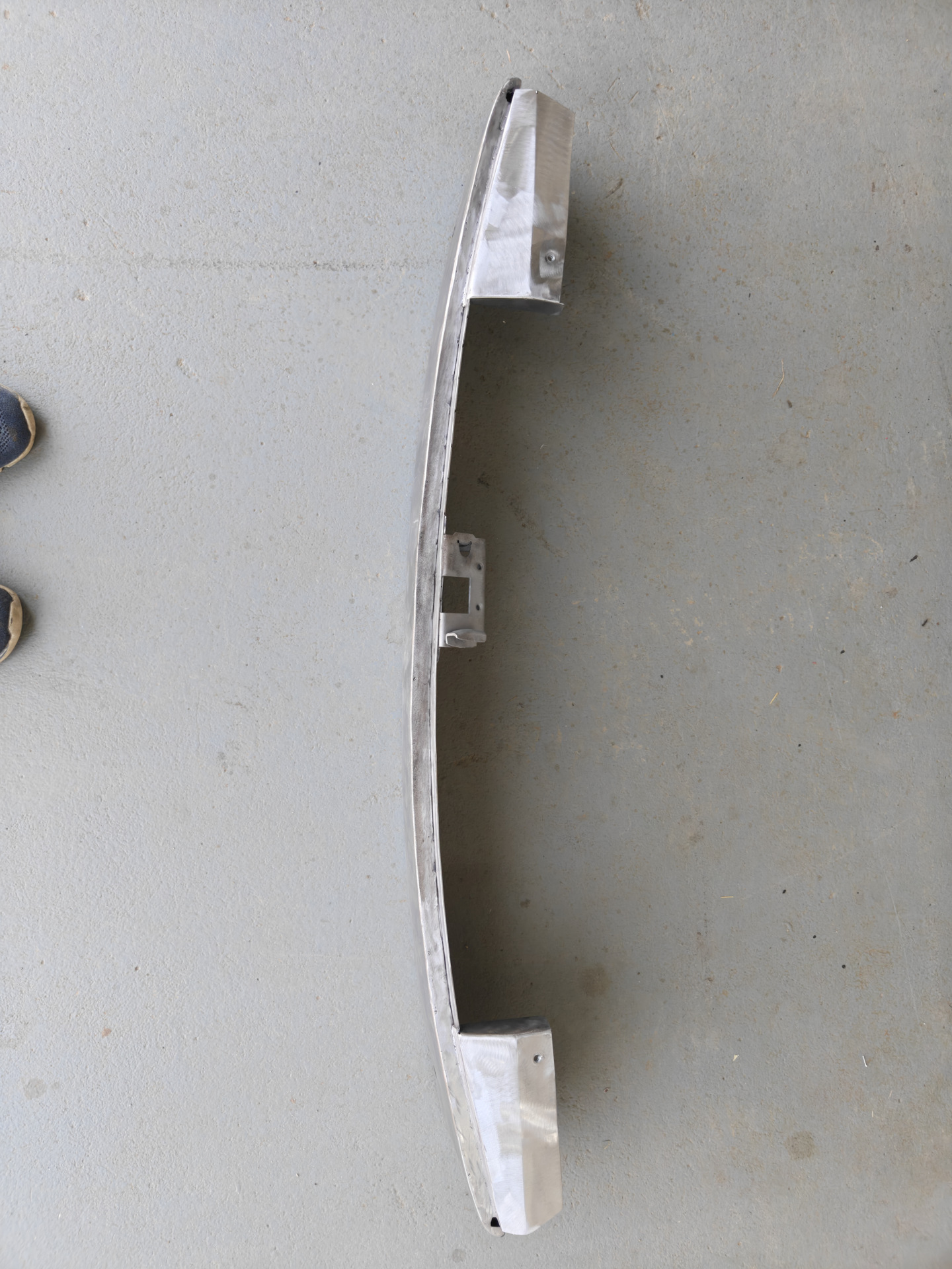

Раскроил и временно прихватил…

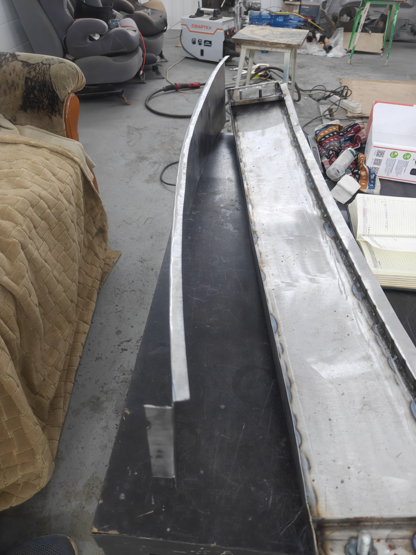

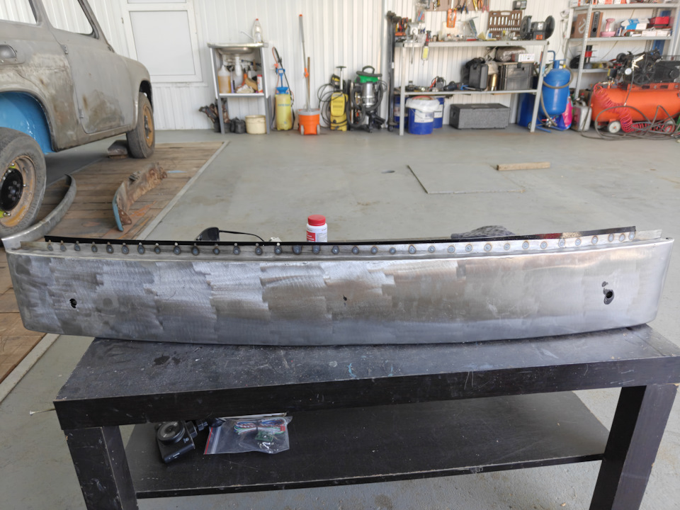

Для начала пойдёт, проварил изнутри, и, о чудо, полосу от сварки повело, и она приобрела некий радиус скругления, а мне это и нужно, не просто прямая полоса смотрит вниз, а загибается под машину.

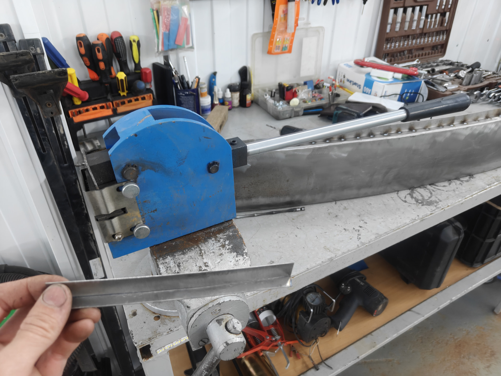

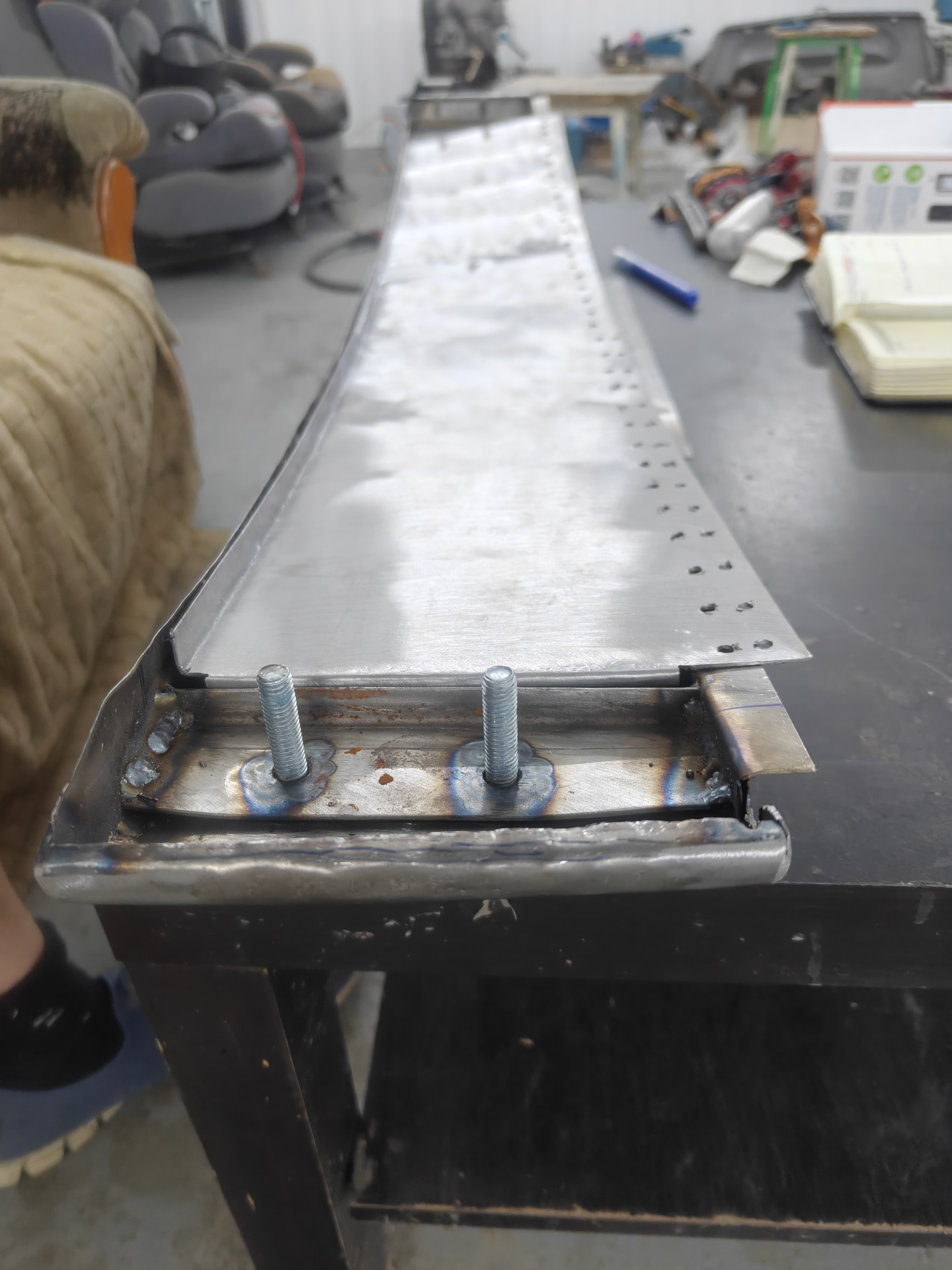

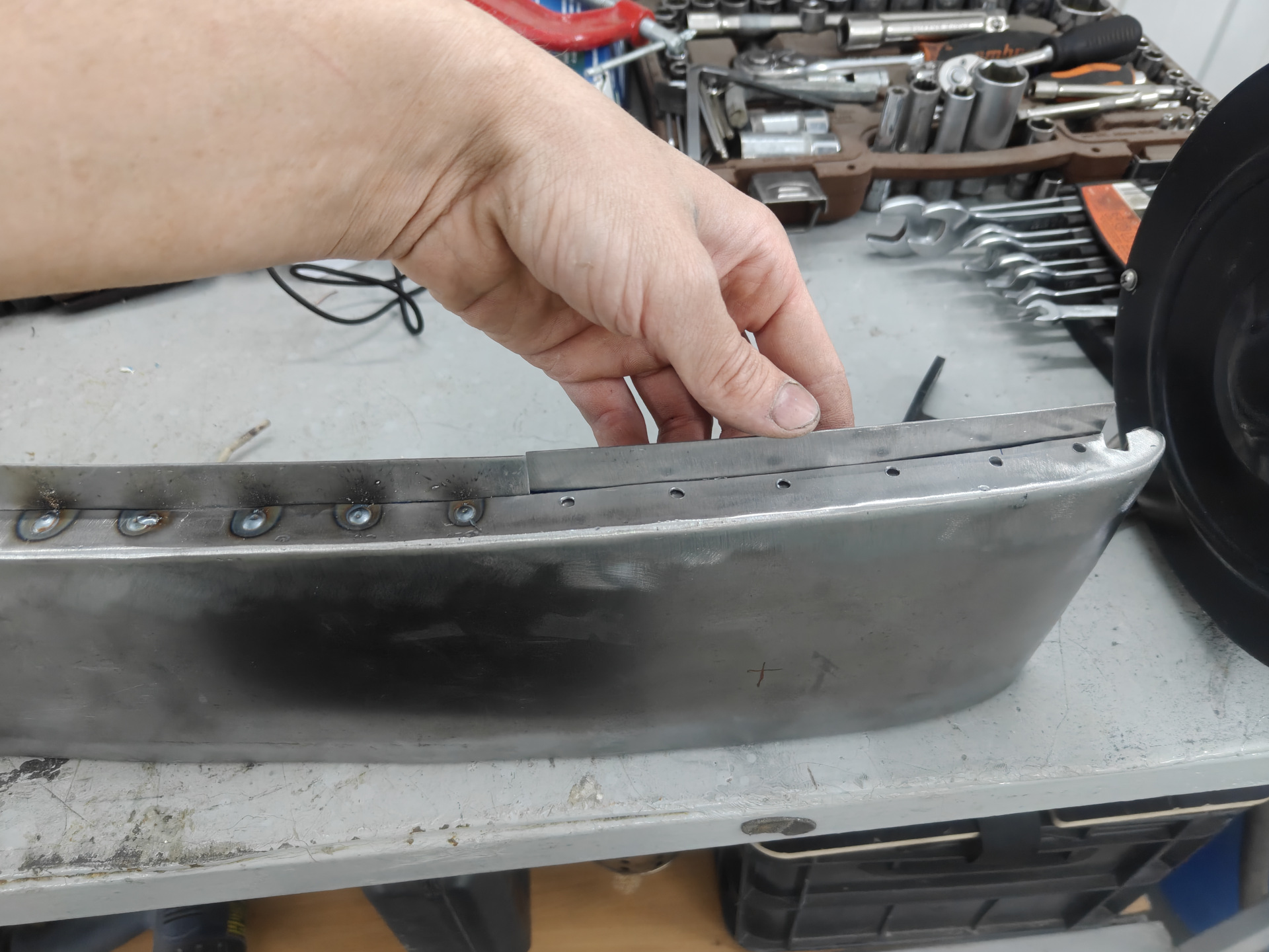

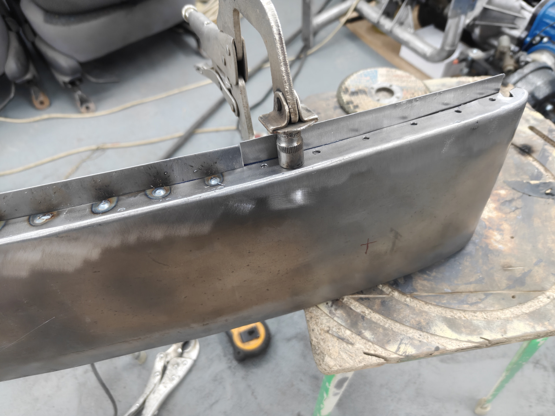

Захотелось мне сделать сверху бортик, как на родной панели. Для создания радиуса использовал стрейчер.
Далее выгнул внутрянку…

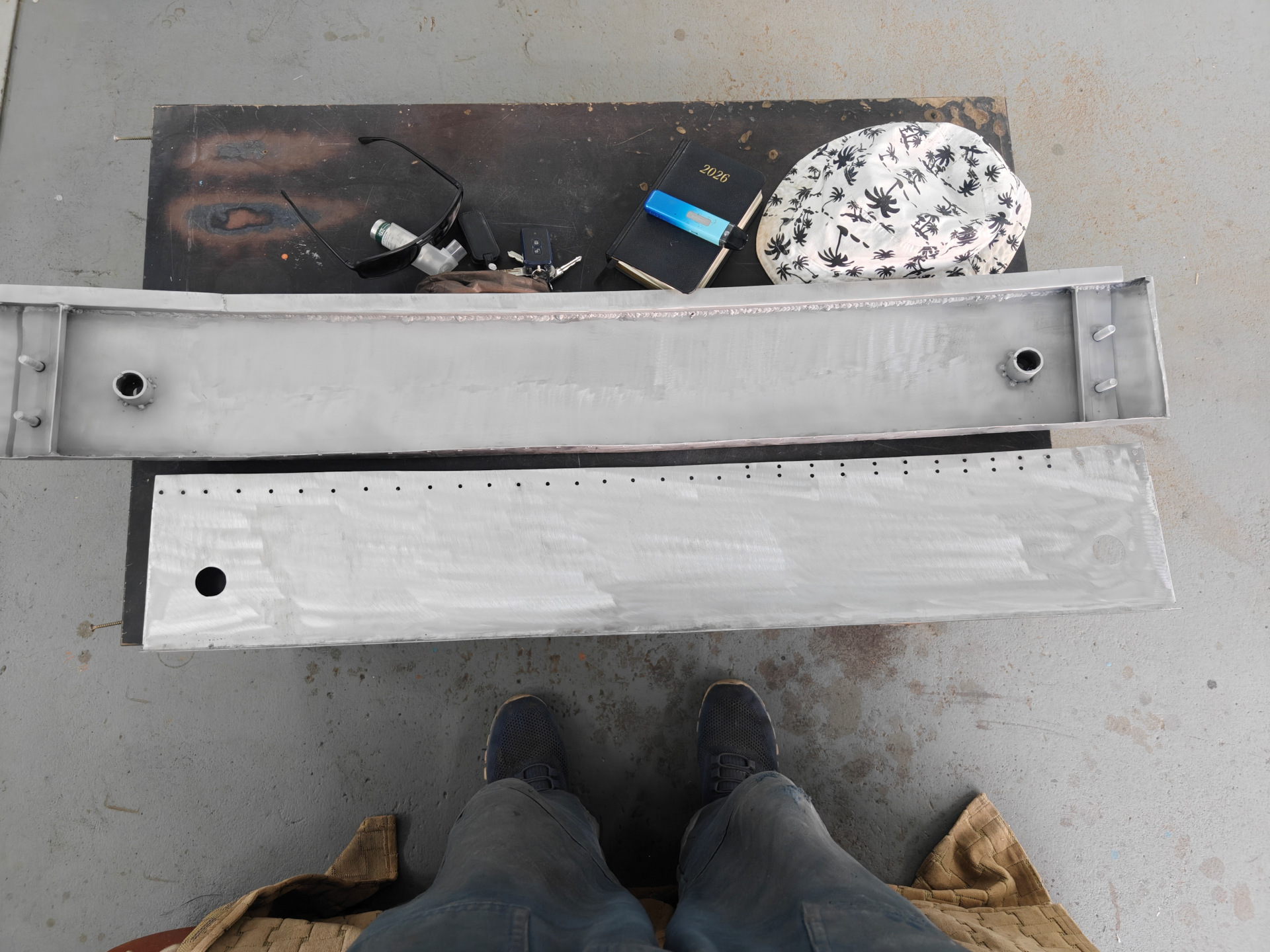

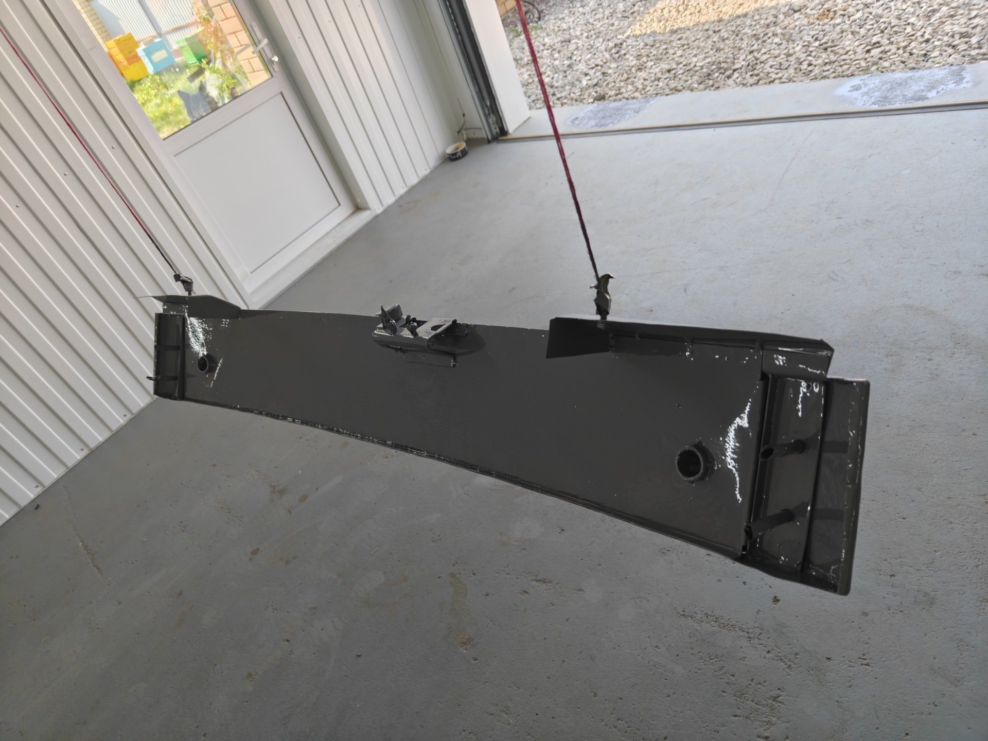

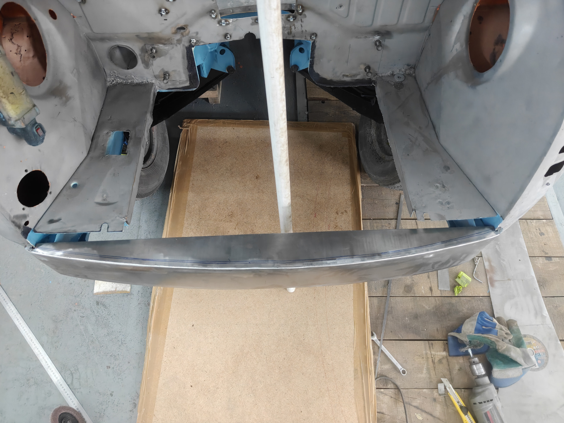

Вроде подходит, вварил обрезки трубы для крепления бампера. Изнутри обработал и покрасил, мазнул сварочный шов герметиком и сварил половинки вместе.

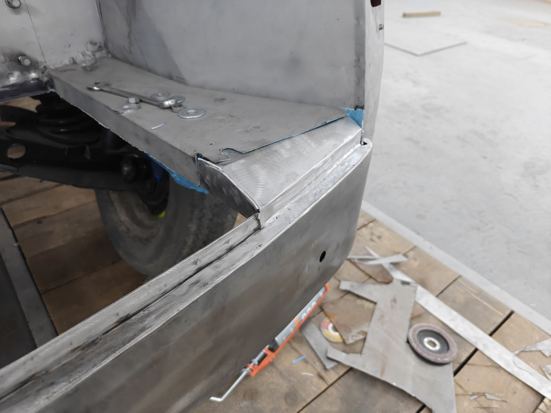

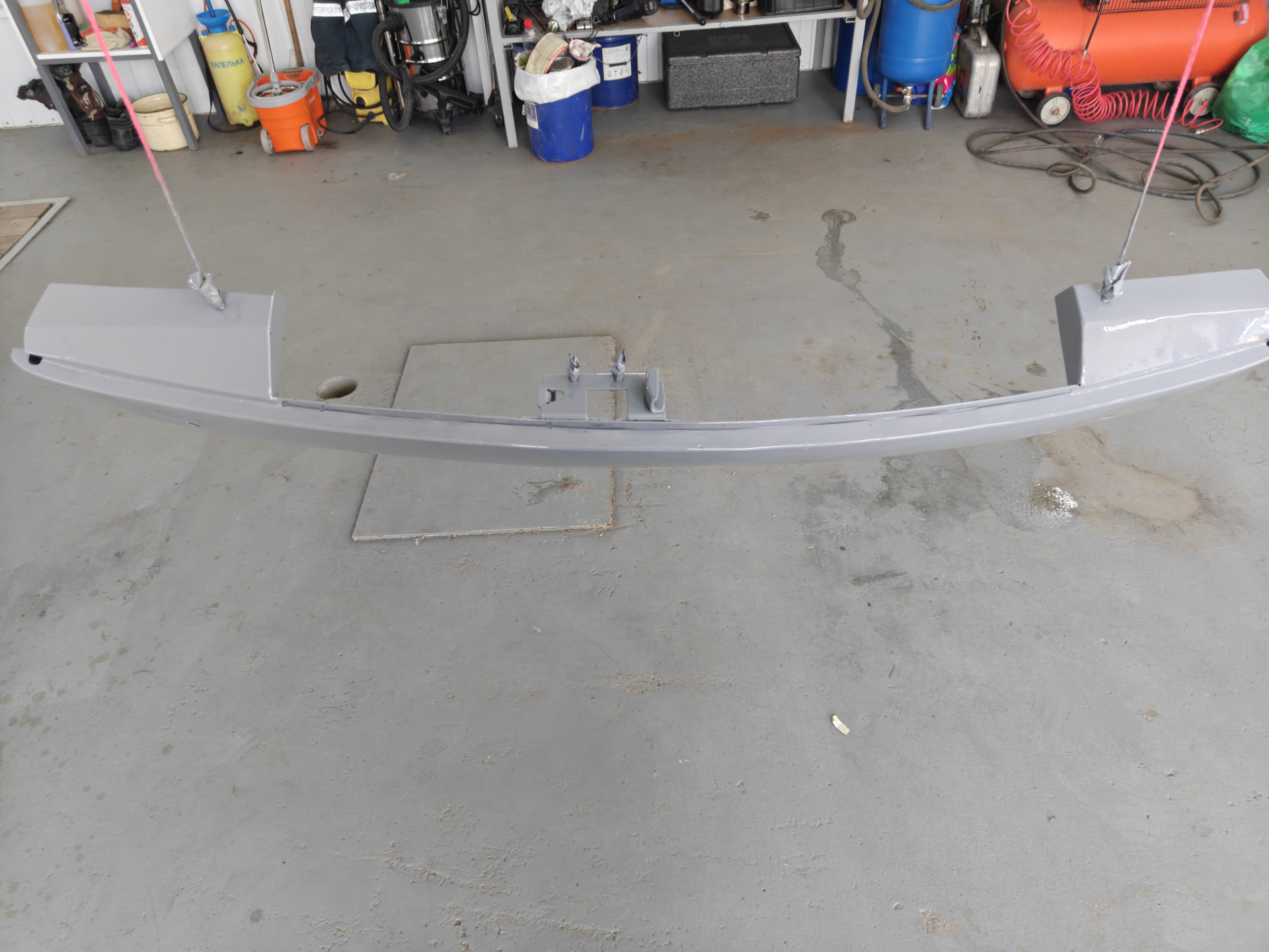

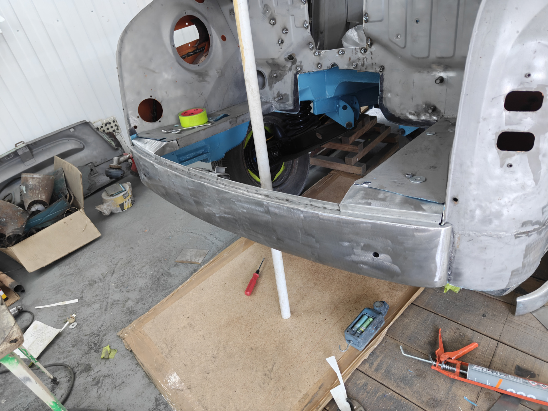

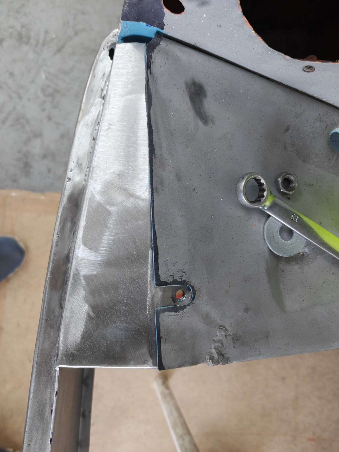

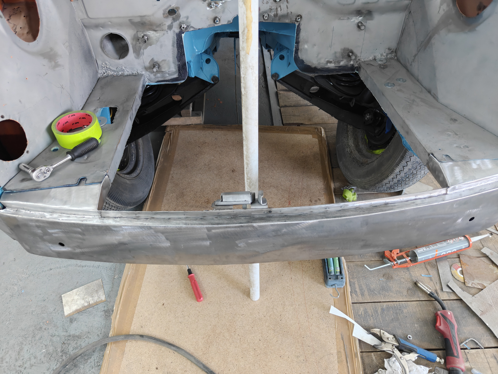

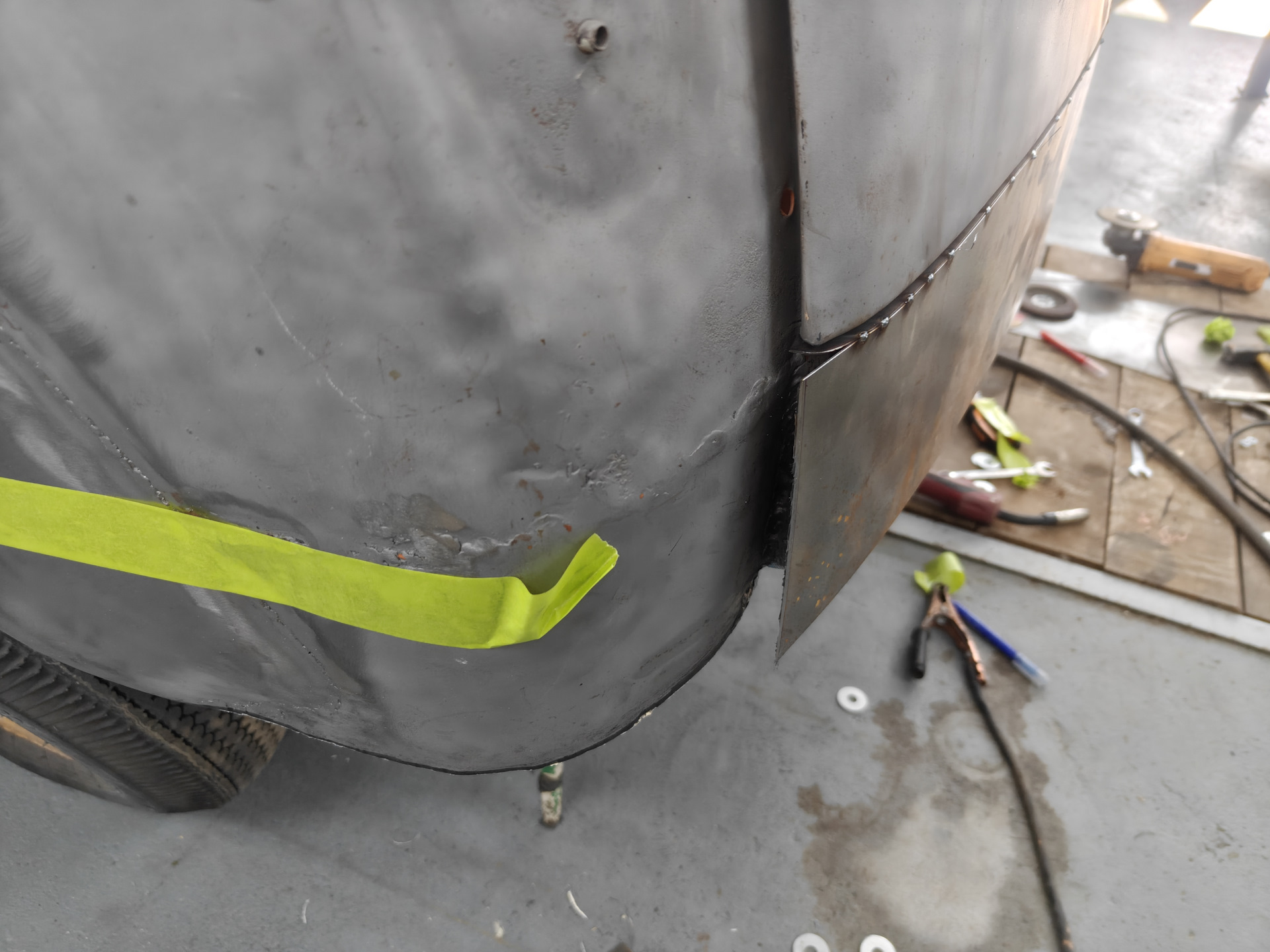

Выгнул заход с панели на боковые полки…

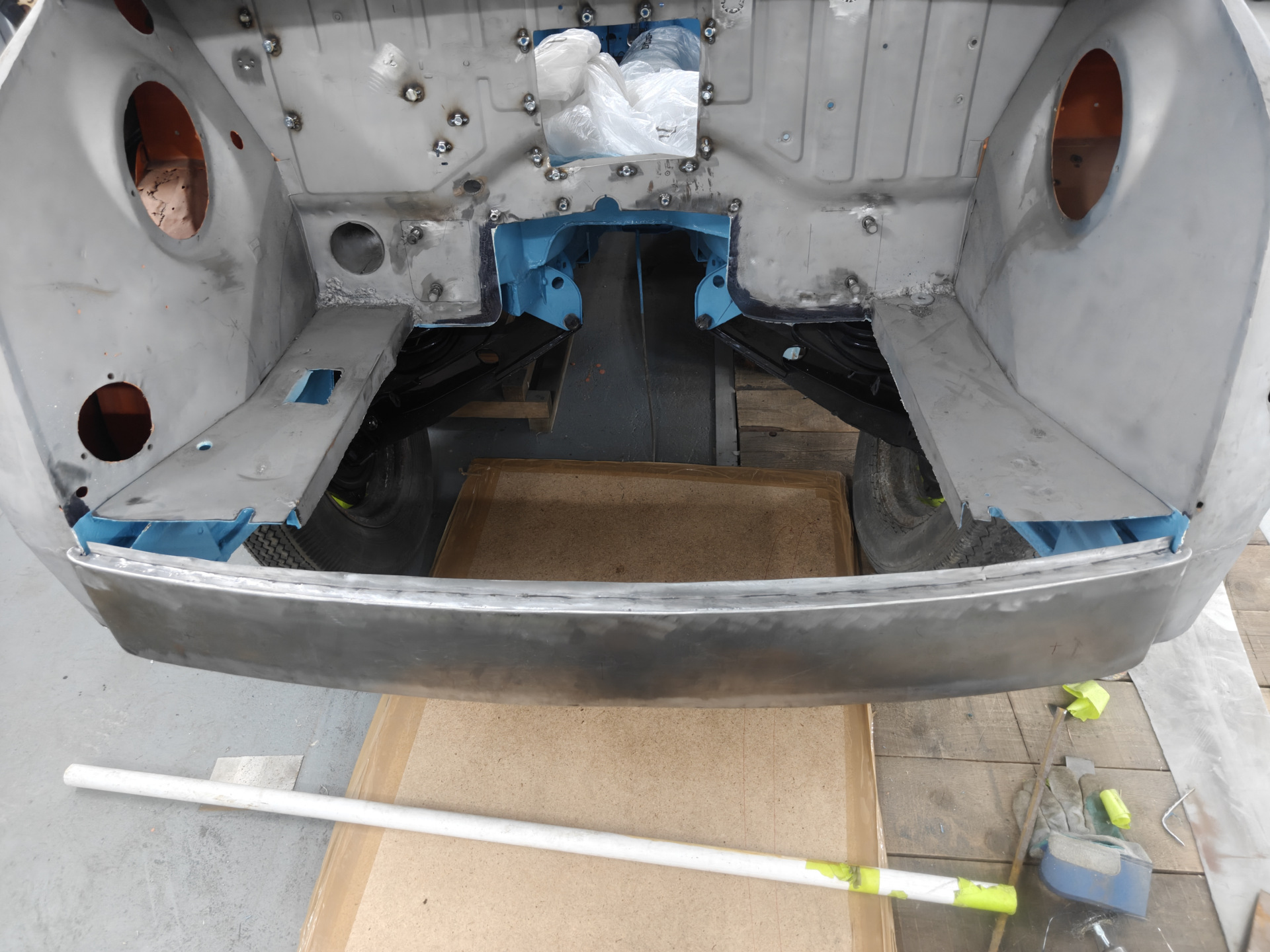

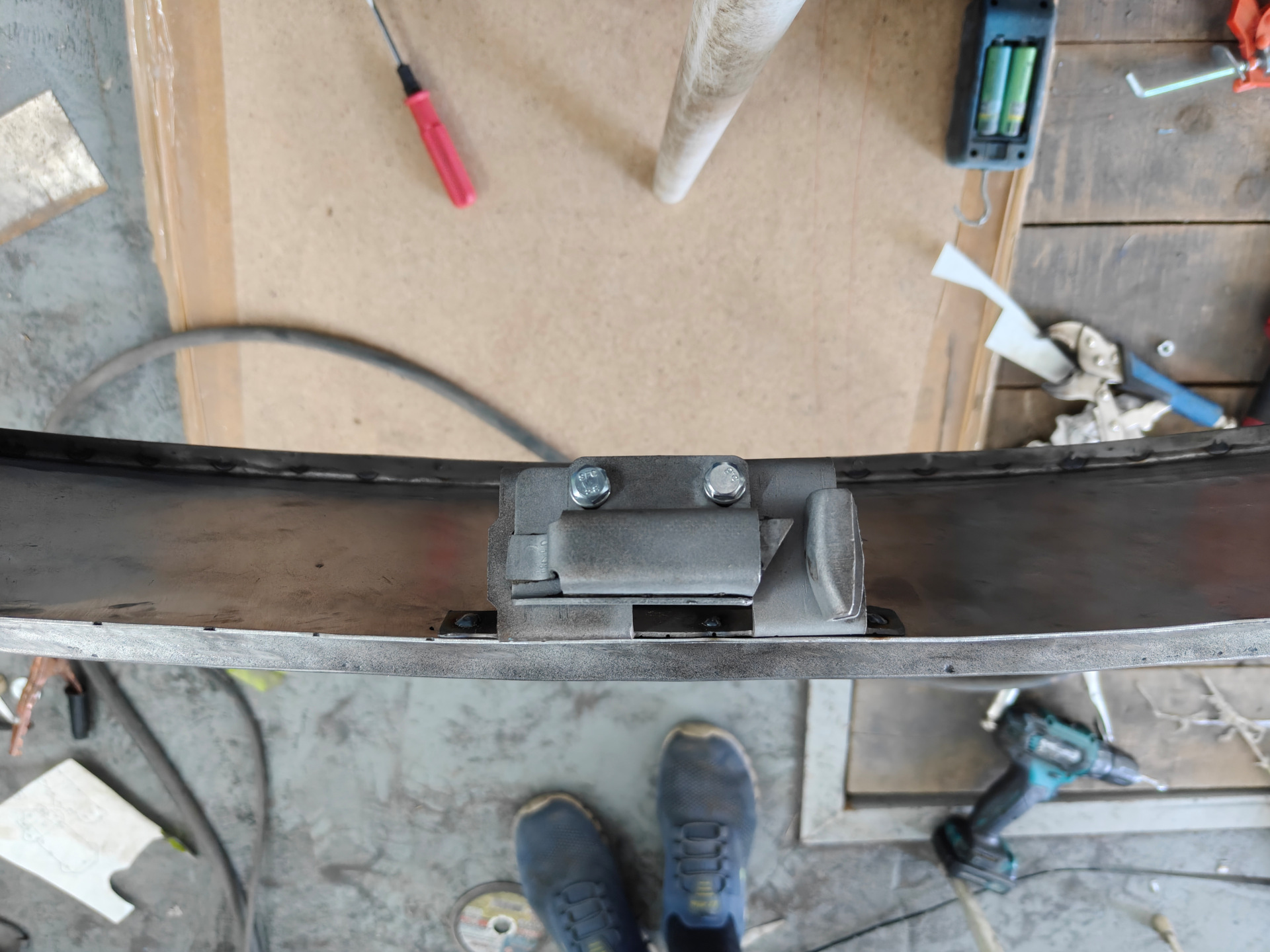

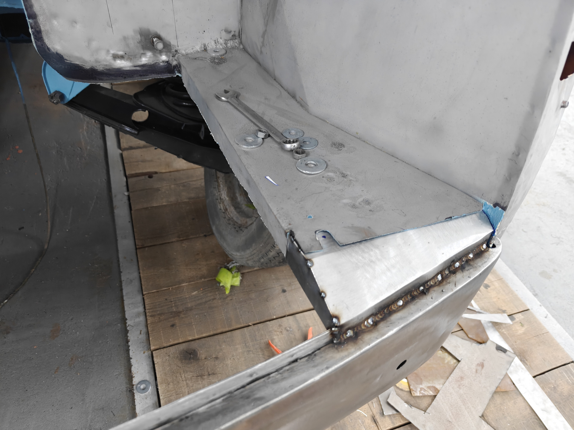

Приварил замок и гайки для крепления к полкам…

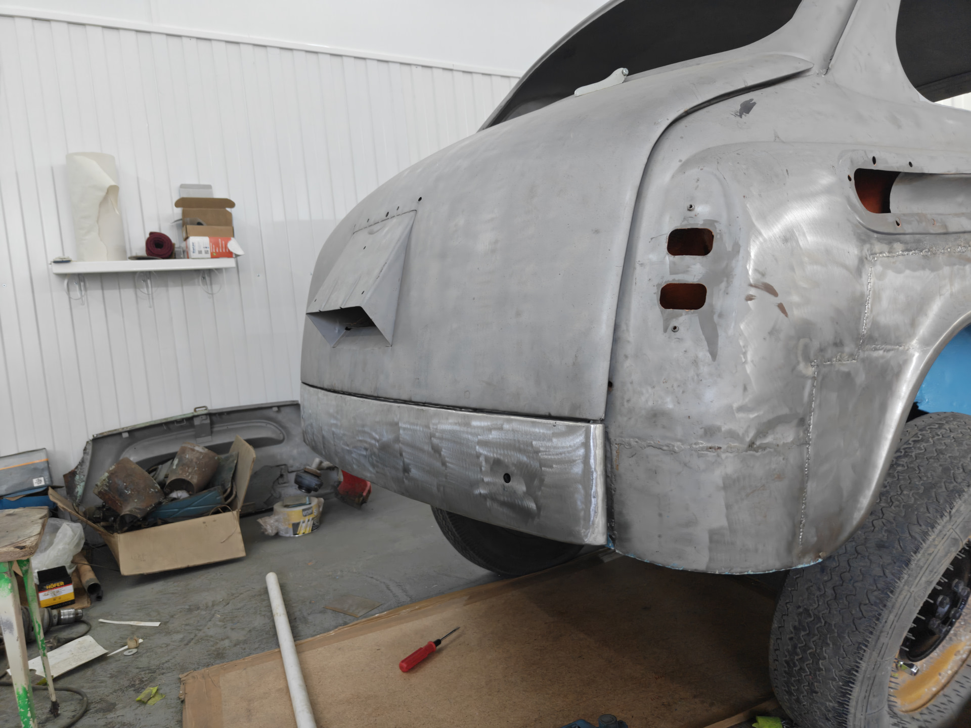

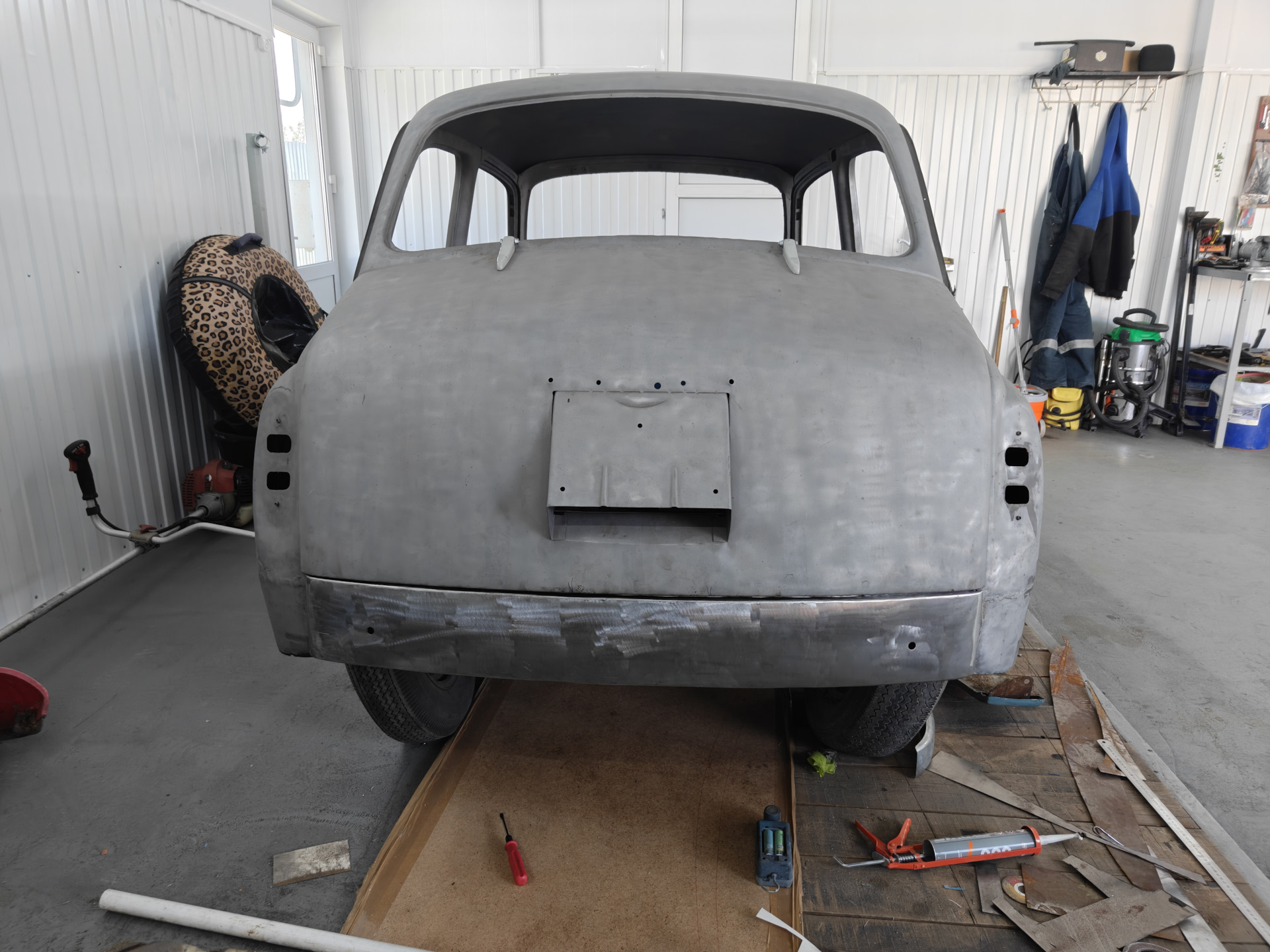

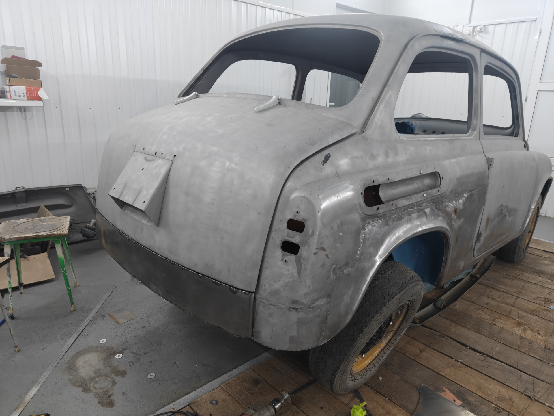

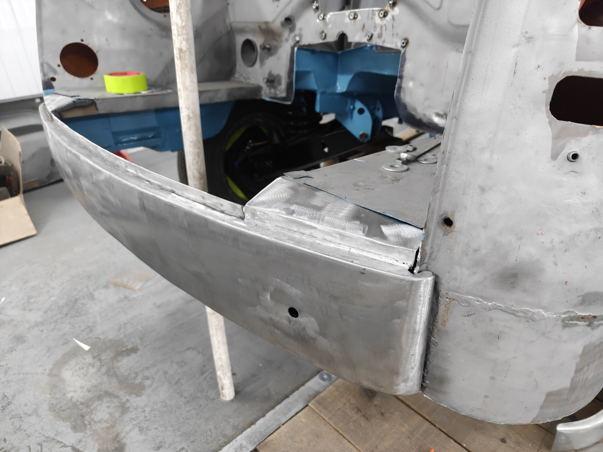

Финальная примерка…

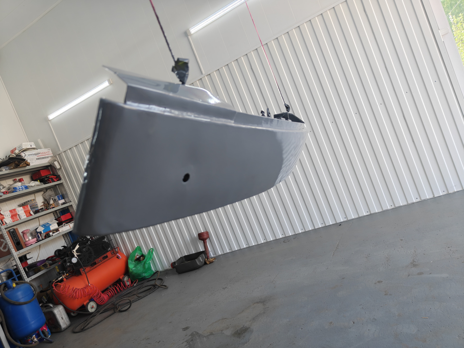

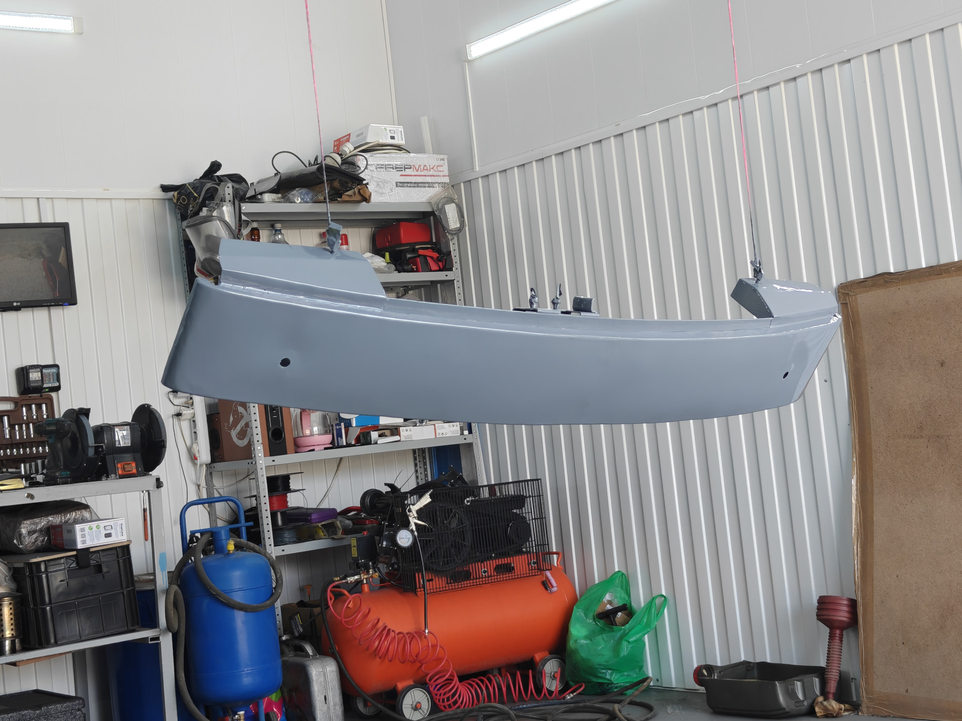

Покрасил эпоксидным грунтом на два слоя, шпаклевать буду потом, вместе с кузовом, покрасил, чтоб не ржавела.
Вот так, за три дня, в свободное время, получилось сделать из листа железа кузовную деталь, ну или подделку на эту деталь.

Лучше чем родная!
Отличный результат Роман. Руки из правильного места выросли у тебя! 👍✌
Всё как положено, приятно глянуть.
красота👍
Замечательная панель! Лучше оригинальной. А отверстие для заводной ручки будет?
Отверстие не понадобится, двигатель же другой вкорячил. Можно было бы вместо неё поставить личинку замка для открытия багажника, но чего-то лень. Тем более можно руку под машину сунуть и открыть багажник.
Да, открывалка в дверном проёме — это очень неудобно. Лучше сделать ручку на капоте.
Мне кажется, очень грамотно придумано с завода!
Я к замку, правдо не родному прицепил тросик, второй конец за кузов, короче руку подсовывает и дергаешь, открывается. Ну с родной ручки тоже конечно
