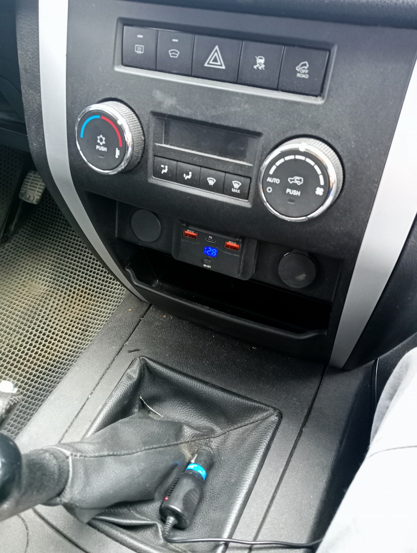

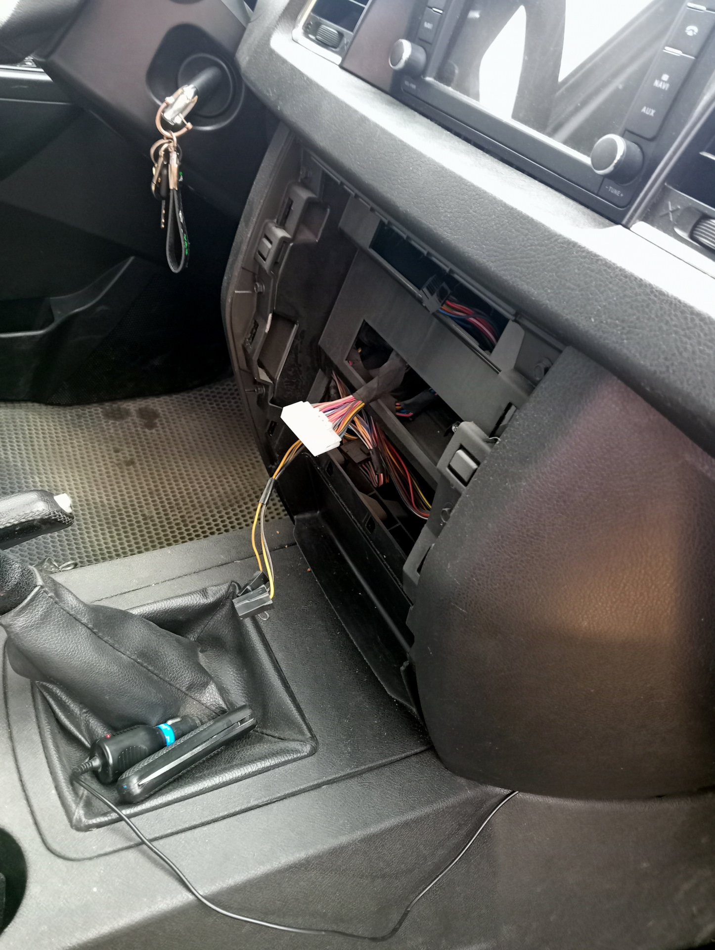

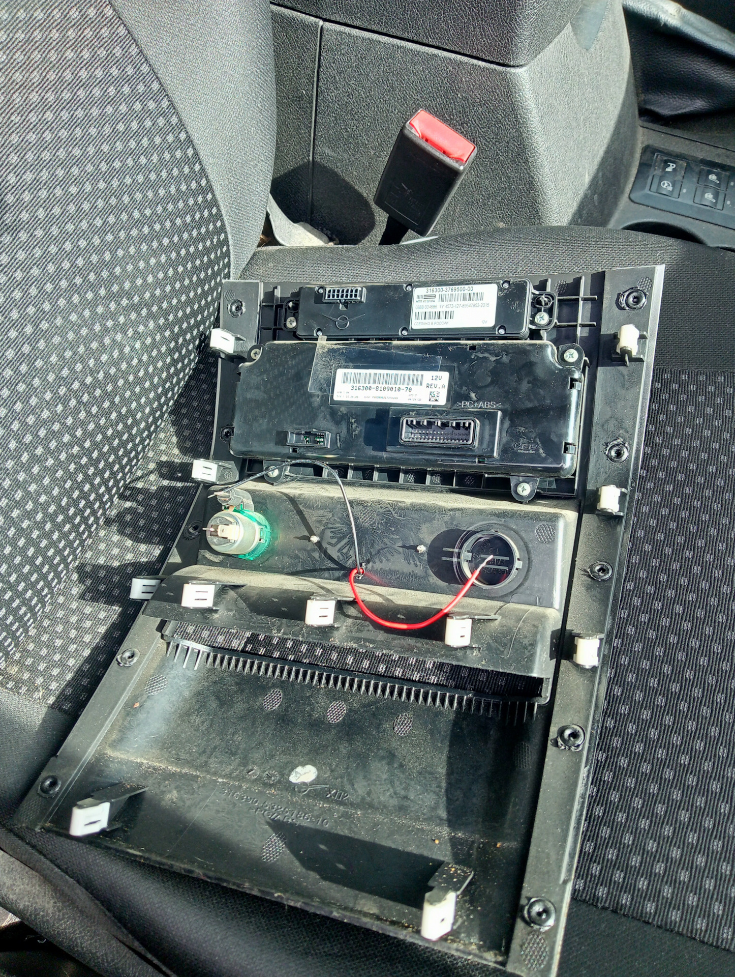

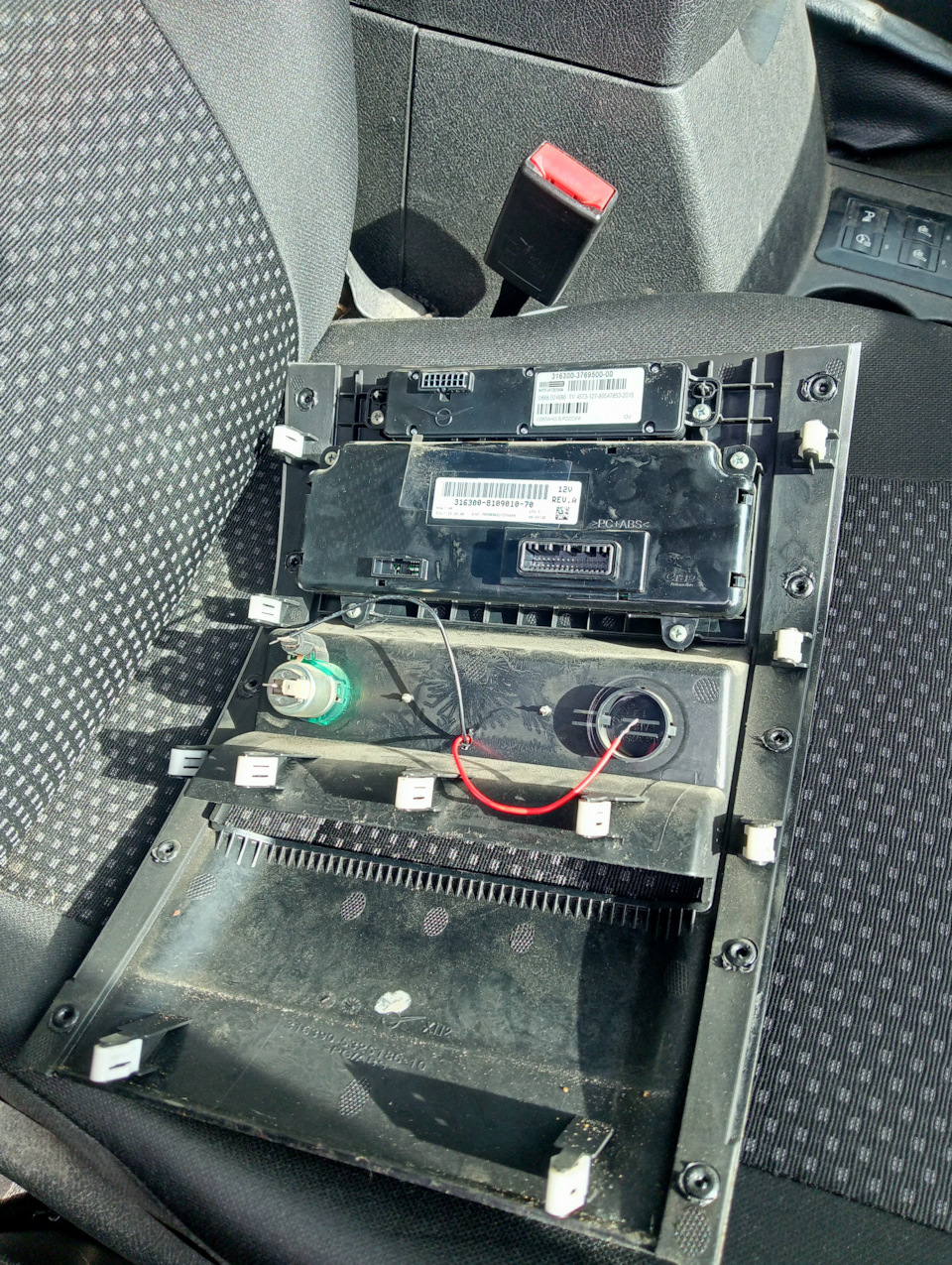

Далее скоро в отпуск, нужна зарядка для телефона. Рыком снимается панель, чистим пылесосим, немного подразбираем штатную розетку, врезаемся в штатные провода, все как следует изолируем и просутикавая, устанавливаем все на свои места. Вписалось гармонично.

Вопрос, ставил тоже зарядку, и обнаружил что на прикуриватель всегда подается напряжение, у вас так?
Я подцепил на подсветку прикуривателя, теперь заряжает только на ходу при включенных габаритах.
Да, на 18 году розетка на панели всегда под напряжением.
А вот розетка в багажнике только при включенном зажигании.
Напряжение постоянно.
