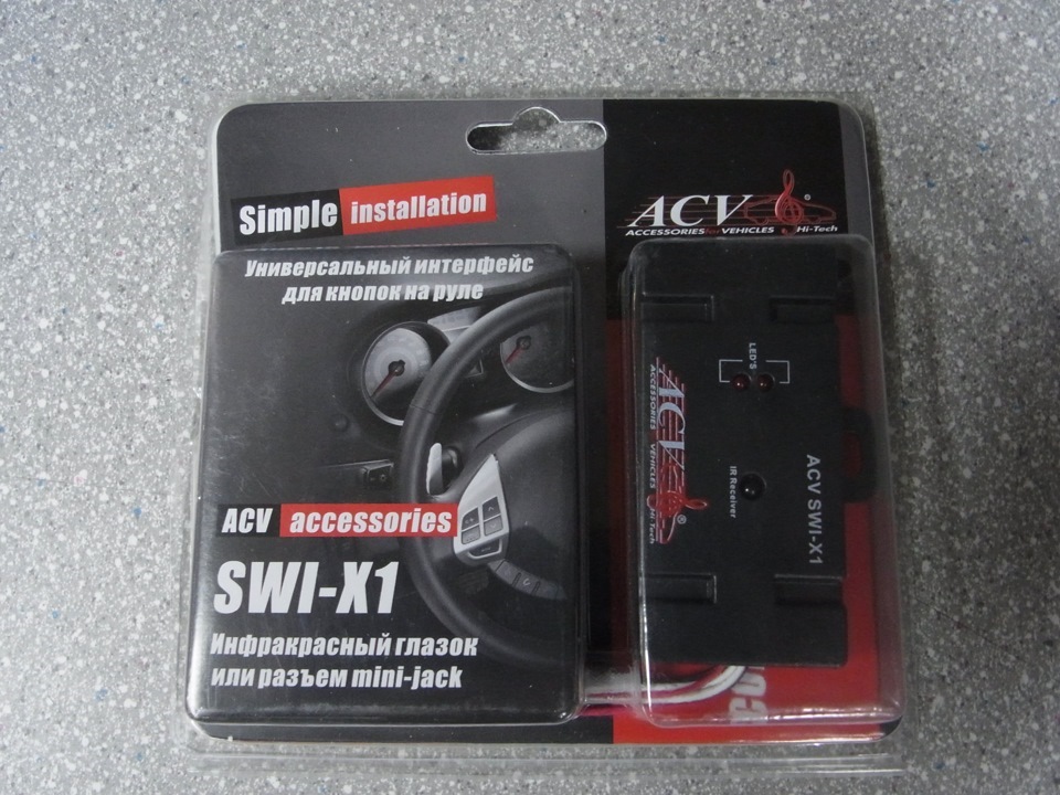

После установки магнитолы Pioneer напрягало, что не работал мультируль и спустя какое то время решил это исправить.
Купил адаптер ACV SWI X1 за 1600 рублей и начал работу над его установкой.
Так же для программирования требуется пульт, и в этом появилась проблема первый пульт купил pioneer cd-r33 так как он был описан как стандартный для магнитолы( не программировал основные функции ) после купил pioneer cd-r320 с ним проблем не было( брал за 400р )
в инструкции есть схема подключения но она кривая, и как я понял есть не один способ подключения.
Плюс я взял от магнитолы так как у мемя есть провод для акксесуаров, а к колодке подключил ЧЕРНЫЙ и ЗЕЛЕНЫЙ провод в момент программирования кидал на массу белый провод. Единственный минус что этот адаптер не программирует кнопку mute
сам программатор закрепил на скотч на пепельницу

Подскажи, пульт для чего нужен? Майфун сони без пульта
Пульт нужен для программирования кнопок, там в инструкции все написано.
Насколько помню сначала на руле зажимаешь кнопки, потом на пульте задаешь ей значение

Да так то и из Китая можно было, да ждать месяца 2, а с установкой больших проблем не было
