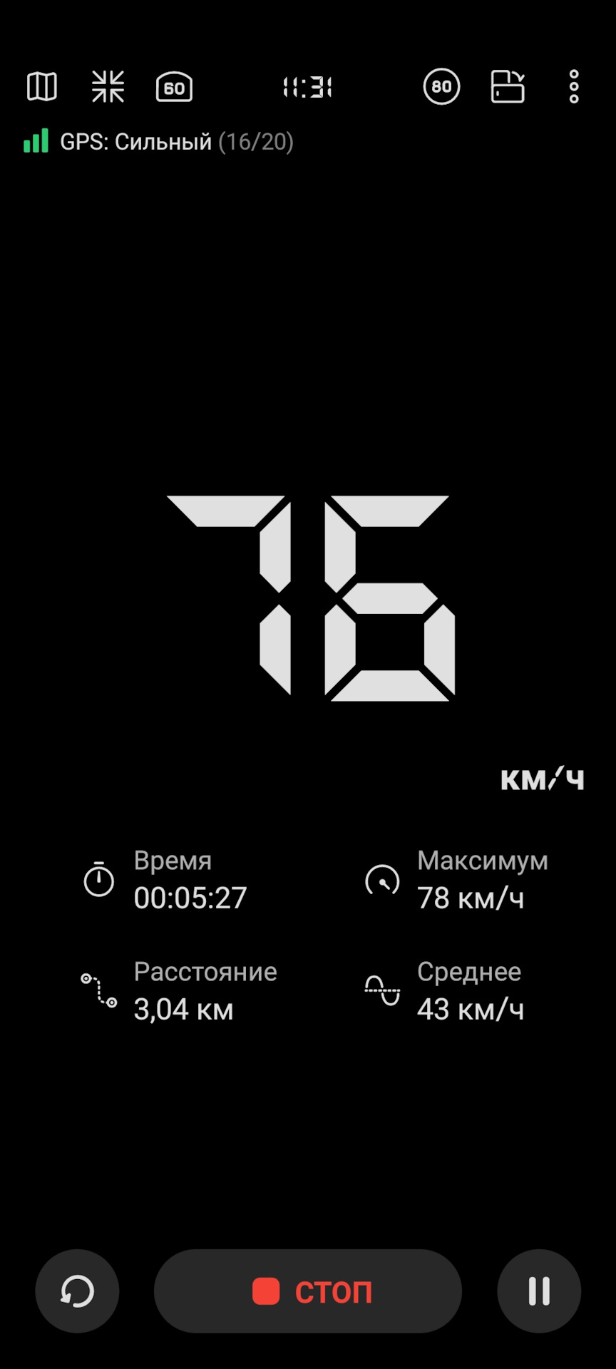

Время еще было немного, и хотя еще много в моей идее не сделано и не установлено, решил прокатиться, посмотреть, будут ли изменение какие либо уже, в этой конфигурации. В этот раз у меня в пути подцепился ДЖПС и я мог фиксировать скорость своего автомобиля)))
Температура у нас жаркая, градусов 25-27, маршрут был выбран уже привычный, только получилось, что ровно 40 градусов была температура в начале движения. Пробег чуть меньше 12км, и двигатель нагрелся до 110градусов… Так же открыл капот и оставил двигатель поработать…
Пока перегонял свой автомобиль, открывал гараж, и заметил, температура двигателя снижаеться))) я прям удивился. Эфект от этого вентилятора есть! Что меня очень порадовала)))
Даже появилась надежда, что при наличии фартука двигателя, и уплотнения между вентилятором и капотом, я добьюсь стабильной температуры, и уйду от перегрева!
