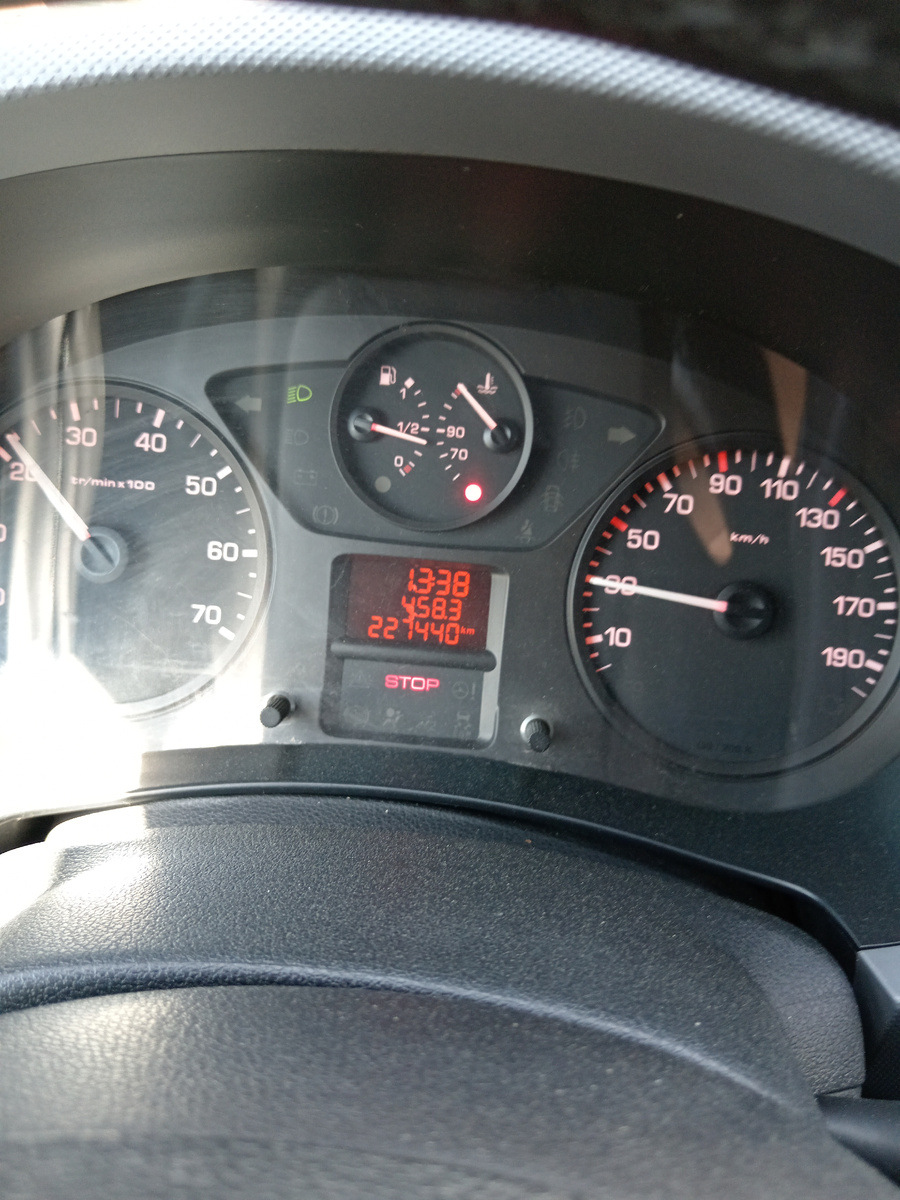

Я прекрасно работала, И тут на днях, когда была очередная большая загрузка. Пыжик издает истошное "ПИП" и температура резко и без предупреждений в красной зоне.
Все! Сломался) Остановилась на обочине, вентилятор молотит. Позвонила мужу, тот лишь сказал " Скончался датчик"

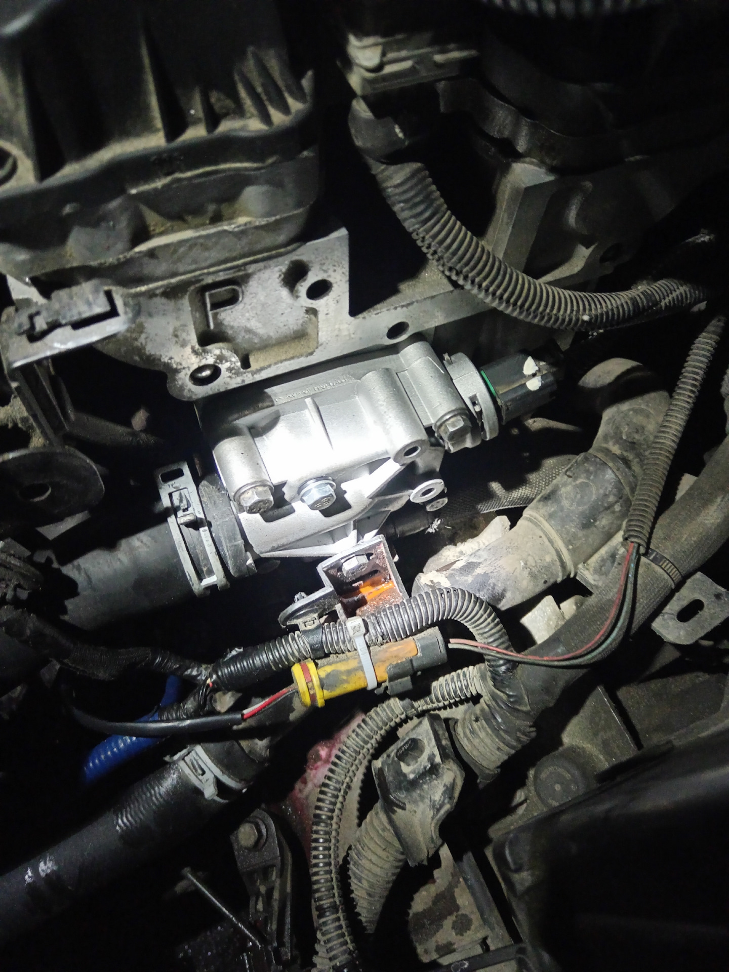

Открытие капота показало что патрубки все на месте, а вот со стороны термостата лужа. Внимательнее посмотрев, увидела, что явные подтеки с болта термостата, с помощью которого можно ставить давление. Мы его откручивали, когда меняли датчик. Попробовав его докрутить, поняла что он был откручен — и да это наша оплошность. Но! он бы сочился и сочился…

Минут 10 я тупо смотрела, что не так. Неужели трещина в термостате, которую я не вижу. Смотрела, смотрела…А потом как ДОШЛО!
Датчик-подлец стоит криво. Он на пежо крепится скобой. Спокойно ее достала, поставила обратно. Вроде сидит хорошо, но не очень. Вверх/вниз намертво, но стоит чуть-чуть дать усилия по бокам — как скоба вылетает.
Достала свои детские пассатижи, но скоба в них не влезает. В общем с руганью на себя ( о том что надо иметь нормальные пассатижи) кое как удалось поджать скобу, которая при установке издала заветное "щелк" . Сходила в запчасти за дистиллированной водой, так как трещину в термостате я не исключала.
Воздушная пробка… Прокачка системы — эти матерные слова я слышала только от мужа, а сама это не делала. НО Ярослав сказал, что справлюсь.

В общем решили, что прогонять систему я буду именно с того болта, с которого все начиналось, тем более что печка дула теплым.
Открутив болт, пошла вода, и в какой-то момент прекратилась, а потом пошла опять.
Получила от Ярослава поздравления, что я справилась и могу ездить дальше 😁
Первая прокачка системы прошла успешно)
