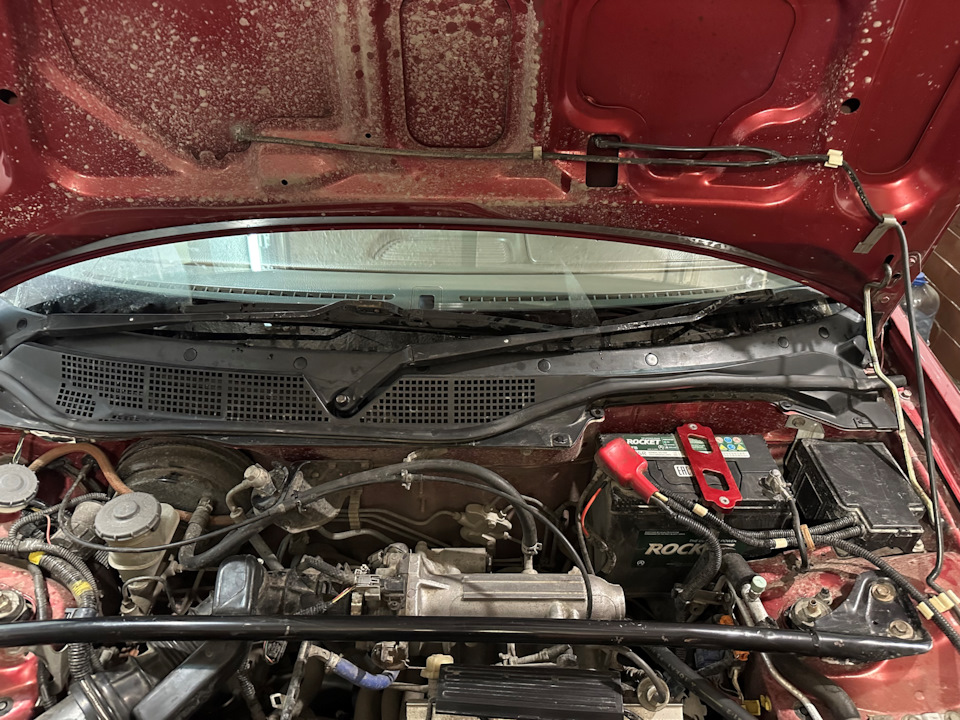

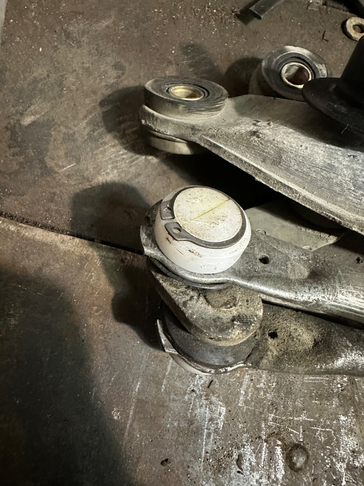

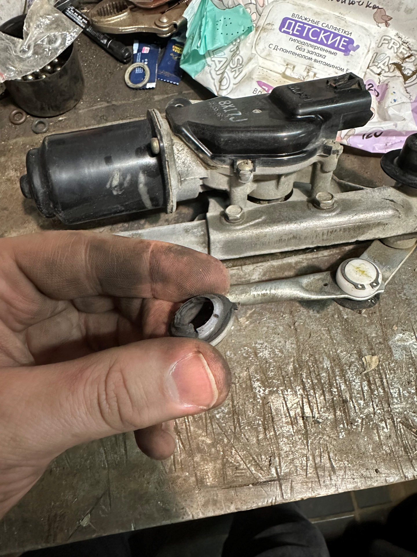

Еще зимой я увидел и услышал, что щетки дворников лупят по жабо и капоту+вылетают за стойку. В тот же период были заказаны втулки с озона, чтобы решить эту проблемку, но зимой было холодно и не до этого. А сейчас меня это конкретно 3ае6ал0, поэтому докупил новые клипсы и поехал как обычно в гараж к другу исправлять эту ситуэйшн, повытаскивал клипсы, снял жабо, открутил 4 болтика на 10, снял фишку, вытащил трапецию и увидел, точнее не увидел втулки)))
Разобрал все, смазал и собрал на новых втулочках.

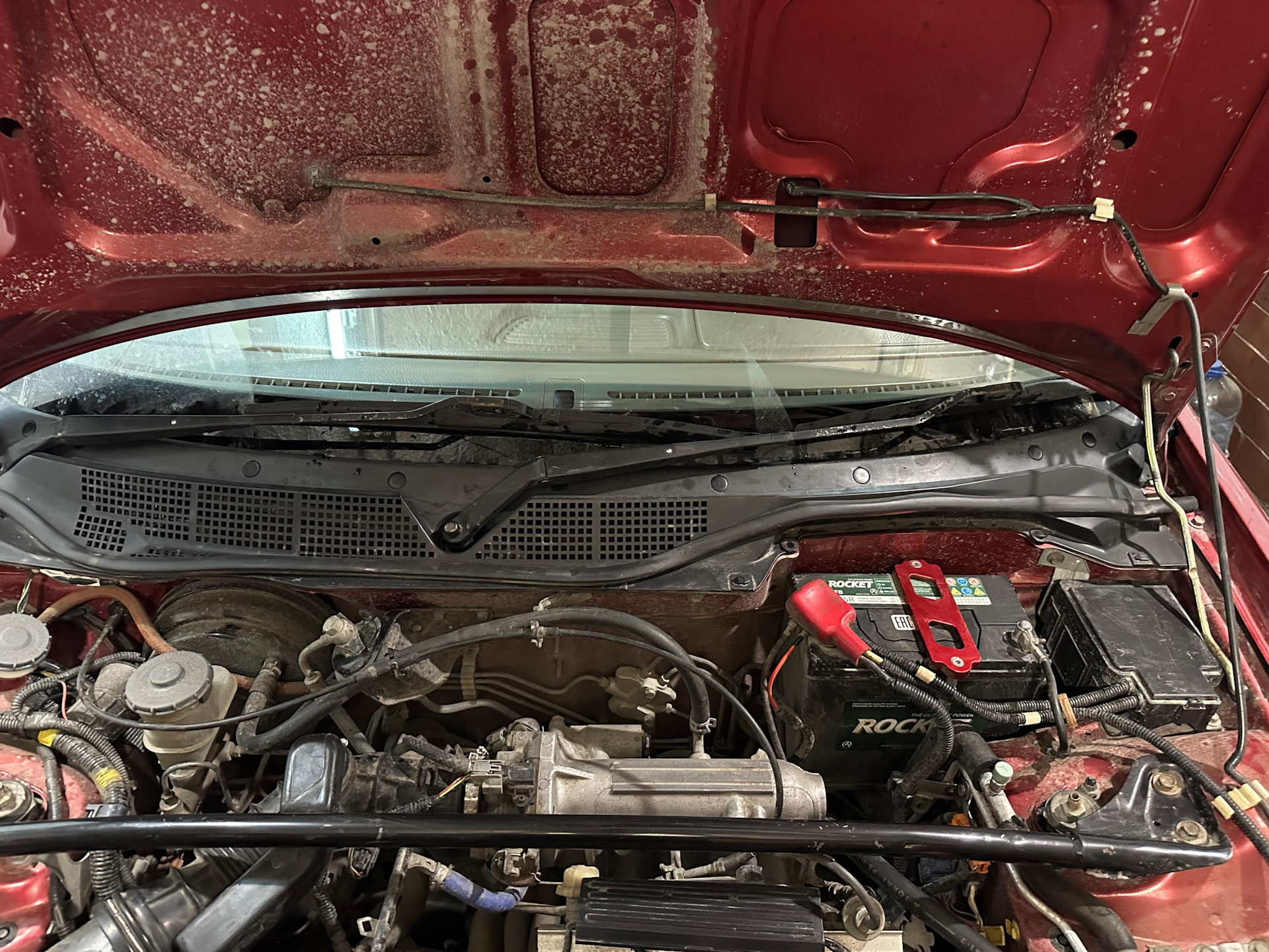

Запихал трапецию обратно и вставил новенькие клипсы на свое законное место

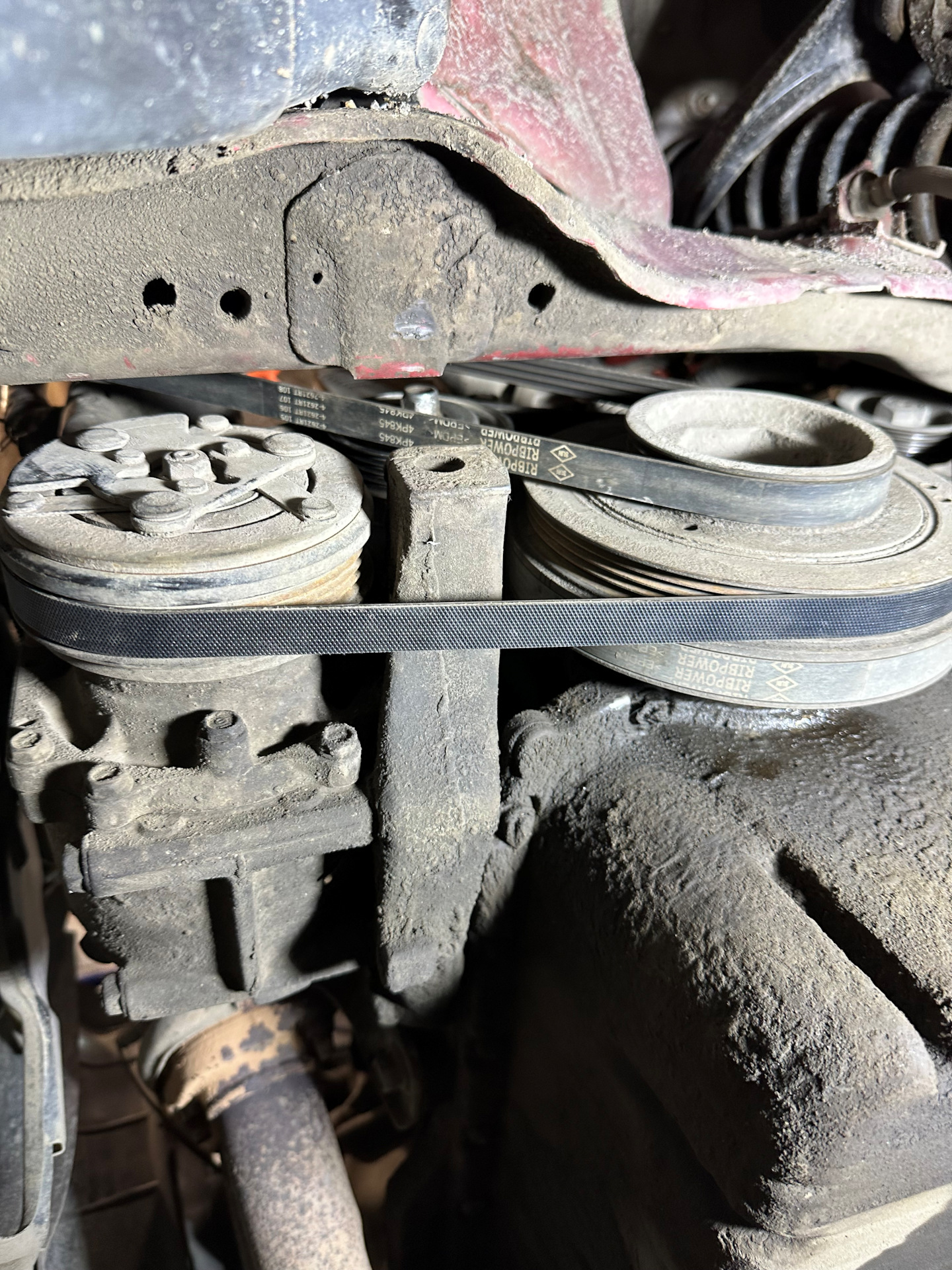

При покупки машины не было планки с роликом, который натягивает ремень кондика, нашел на местной разборке, купил, спи3дил у друга ролик, докупил ремень и опять в гараж. Скинул колесо, грязезащитный кожух и ремен ГУРа, прикрутил планку и насадил ролик, затем накинул и натянул ремен, с ремнем ГУРа тож самое. После данных махинаций записался на опрессовку азотом и заправку фреона. Опрессовали, заправили. Все работает и слава Богу:)

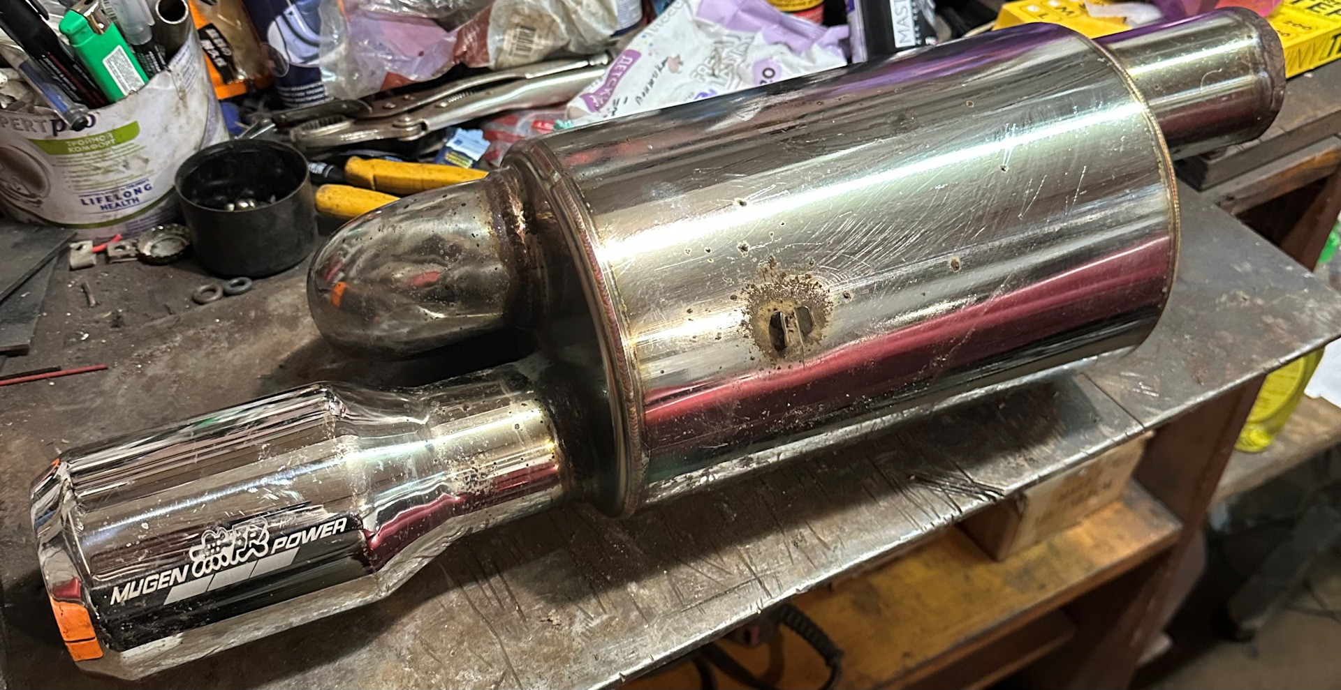

Ну и еще одна моя покупочка- твин луп. Жду когда у друга появится свободное окно на переварочку данной хухни.

Если твинпуп китайский и 63мм, на 1.6 моторе может звенеть.
Я временно снял турбокит, и езжу офигиваю от звука. На турбе звук божественный
Приварим, посмотрим как оно будет, в данный момент у меня китайская банка прямоточная и она орет после 2000 оборотов, что по моему мнению неправильно, потому что в спокойном режиме переключаешься на 2000-2500 оборотов)
