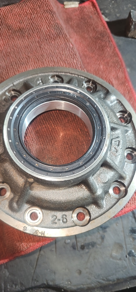

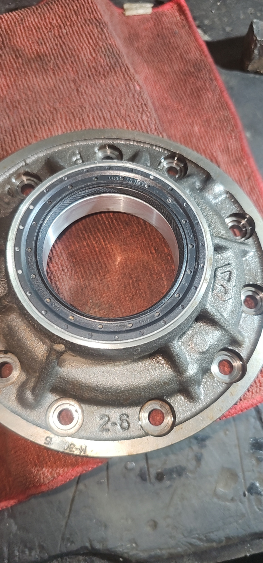

Наконец-то сегодня эпопея с заменой сальника акпп, пластины маховика закончилась, после долгого поиска сервисменов в Московском, Подмосковном регионе где сразу же не глядя приговаривали полную переборку коробки, а это от 150 и выше рублей, на мои доводы что с коробкой все нормально, только течь, даже не слушали, но нашлись ребята, которые осмотрели, и сказали ничего страшного нет, заменим сальник, а далее уже при разборе, оказалось отломано * ухо* на пластине маховика, по итогу махнули ее. Вообщем посмотрим сколько все это проживет

пластину какую поставили? усиленную?
Да, само собой )
правильно конечно. у меня не было ничего на момент ремонта, заварили ухо, отломило конечно рядом. поменял на усиленную при замене сальника.
а кстати втулку направляющую меняли? при замене сальника?
Повреждений и износа не было, тоже думал сначала что ее надо менять, но сказали не надо
ну это как повезет, износа то что нет врядли, а снять поставить коробку от 15 000тР, у меня через полгода побежал сальник. его выдавило, с специалистом разговаривал который именно по коробкам DP0 и тд. говорит выдавило именно из за того что втулка уже была с люфтом. от этого и выдавило.
у вас может быть еще хорошая.
я бы на первую замену сальника если бы знал вообще про эту втулку то поменял бы конечно.
Вообще давит от масленого насоса, он давление поднимает если не исправен уже
Ну тут мне специалист обяснял что там эффект как будто обруч крутится на талии. И так сальник выходит.
За что купил.
Но мне вот такие специалисты тоже объясняли что замена сальника не поможет, только капиталка коробки и все ))
Замена втулки, это НЕ капиталка, простое достаточно действие.
Втулка 1300₽ и замена ну 1500₽, не так много по сравнению с тем что снять поставить коробку от 15 000₽
И у меня просто замена сальника не помогла. Сальник потом через полгода выдавило, на трассе при нагрузке, на скорости 150-160км/ч.
