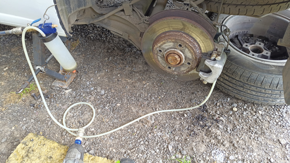

В прошлом году заклинил задний суппорт, вышла колодка, застопорилось. Решил сумничать, вытащил, почистил, закрутил, все вроде работает. Прошёл год, слышу хр хр.

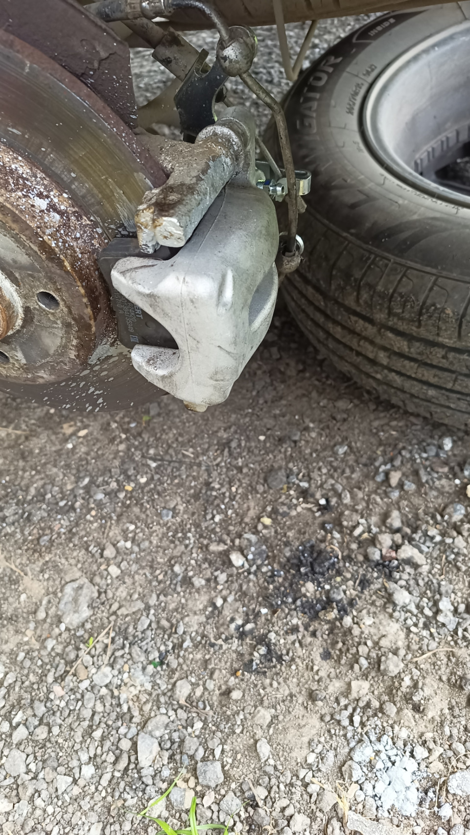

Залез, а там колодки кончились. На втором еще как новый. Короче не повторяйте моих ошибок, меняйте нафиг. Контрацептивы не штопаются

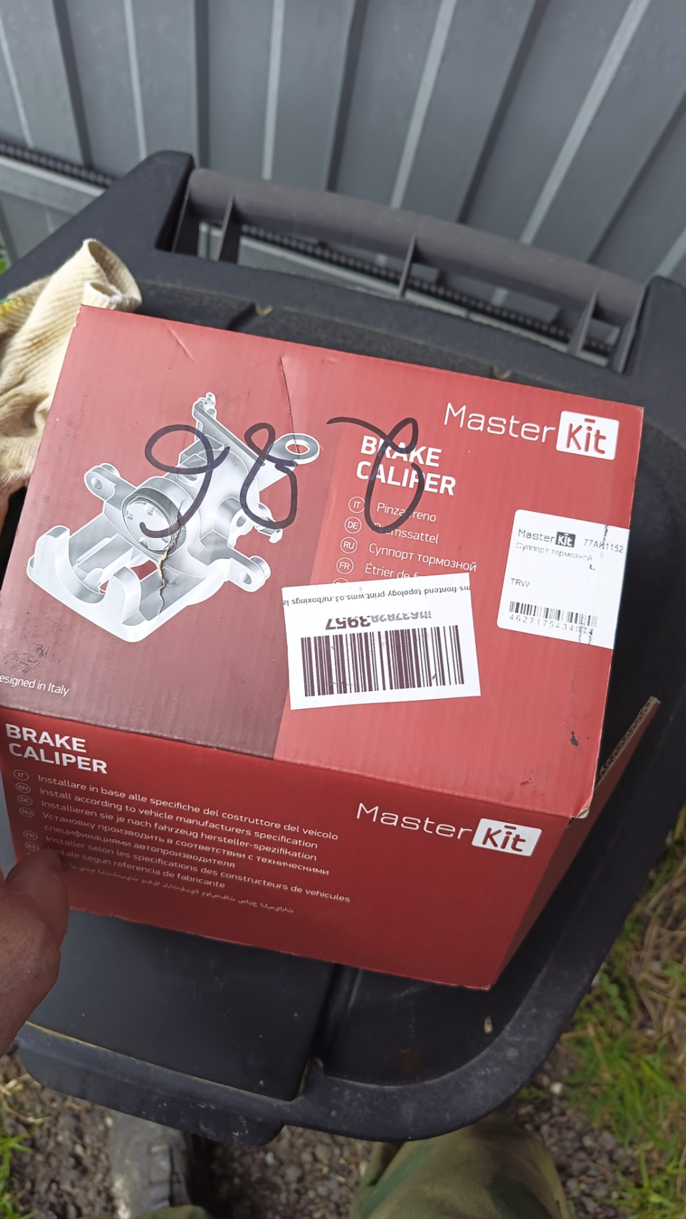

Заказал на озон, пока на даче живу, самый просто и оптимальный вариант пока у меня. Все подошло штатно
