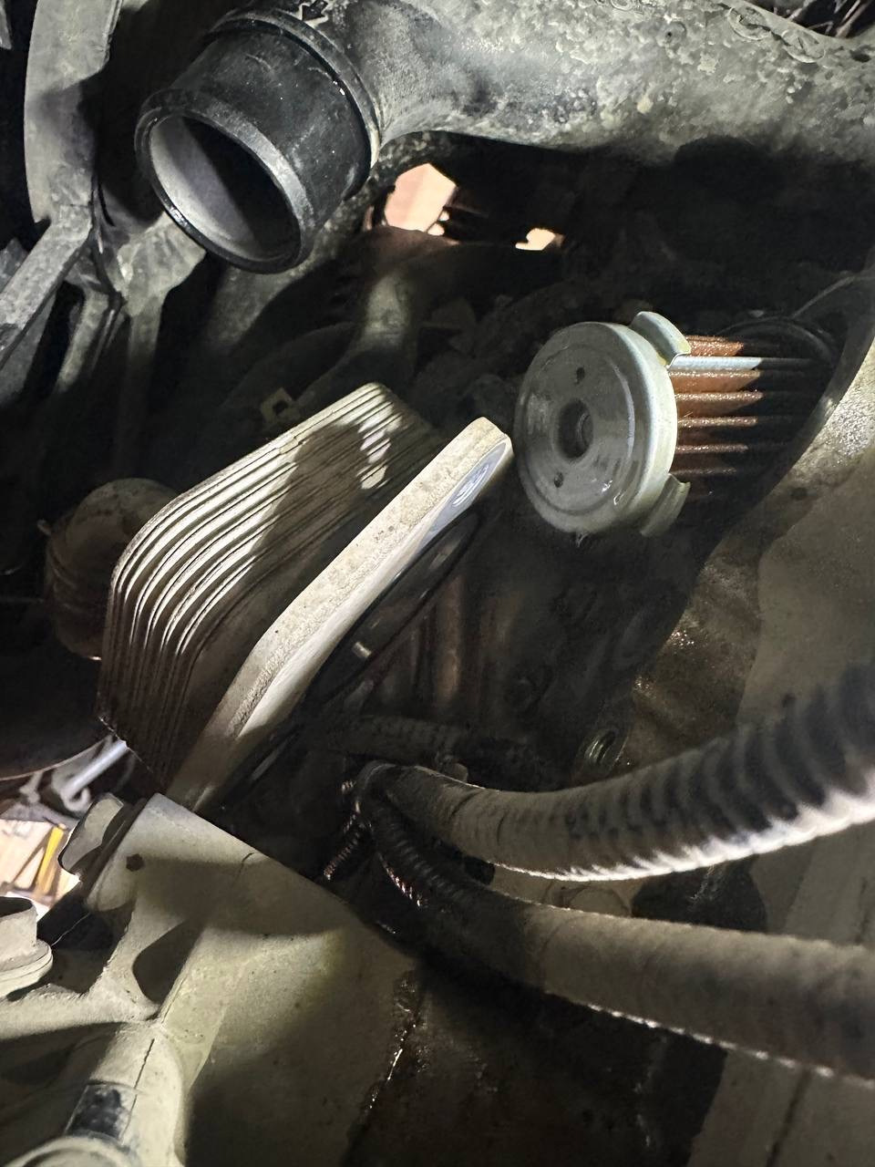

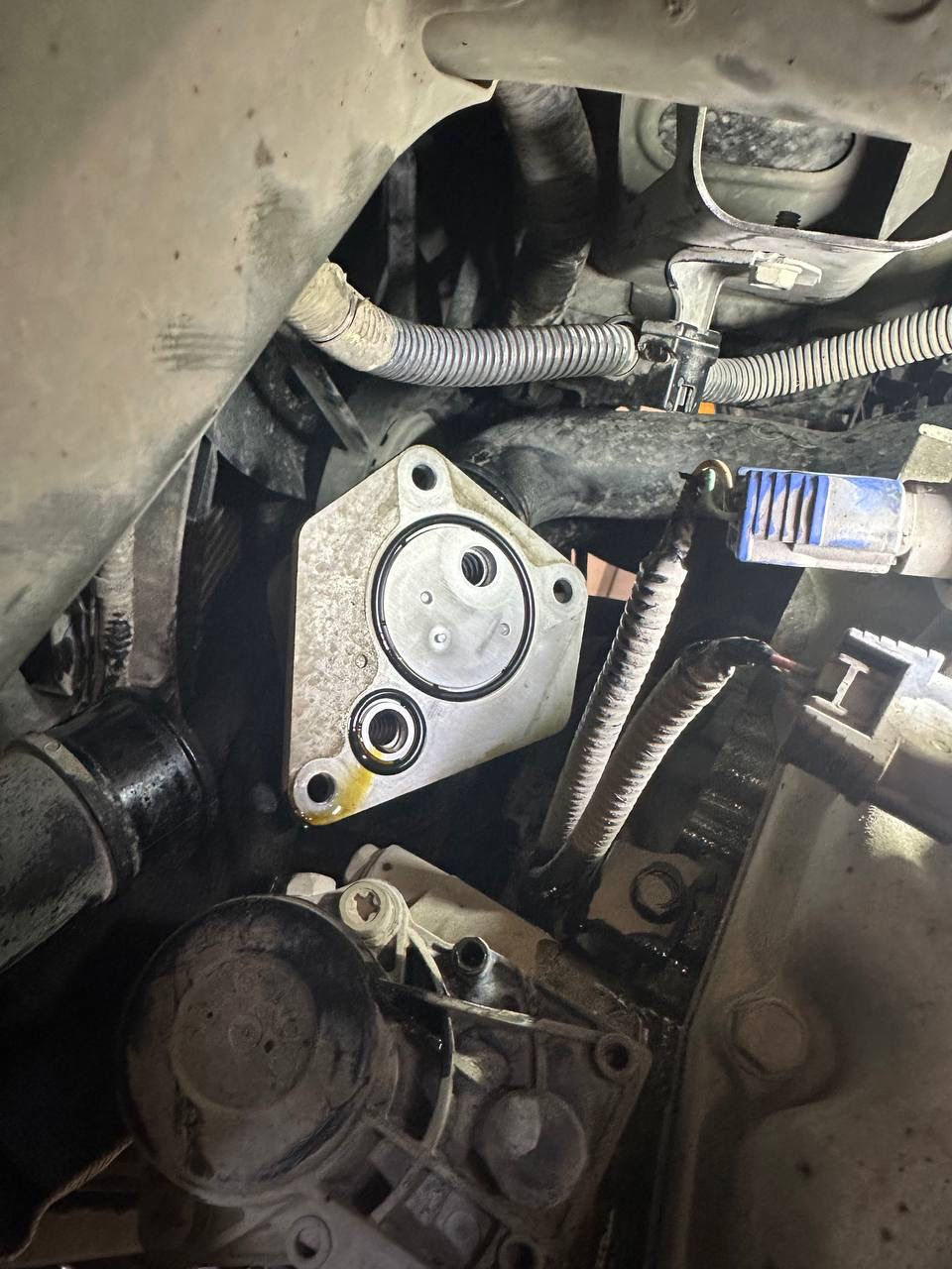

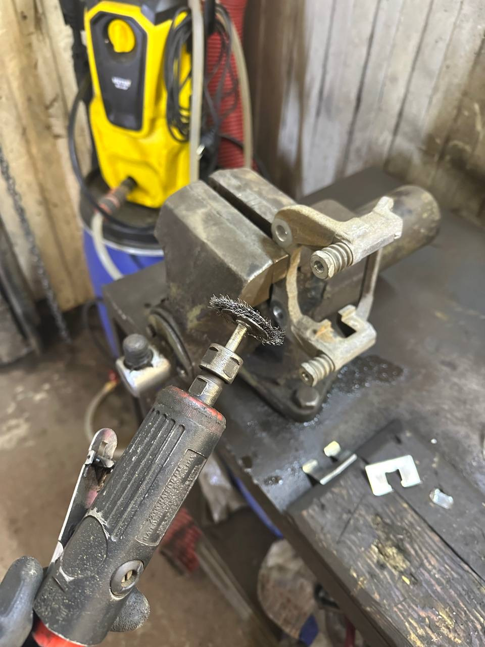

Замена масла в вариаторе+ замена задних тормозных колодок. Продолжаю

Всё там есть. Вам какие магниты надо
Неодимовые))
Чем обтягивали поддон и с каким моментом?
Убежден, что затягивать поддон картера вариатора динамометрическим ключем излишне)
Фультр тонкой через низ меняли?
Одной канистры хватает на замену?
Покупать
Без фильтров 4 литра
С фильтрами 5 литров
У меня доресит и то магниты есть, должны быть и тут хоть и не видно,
Видно.
Так походу сливная пробка сбоку?
Поддон дюралевый? Магнитов нет?
В теории, они на сливной пробке, как вариант.
Ssmchik
Поддон алюминиевый. Магниты есть, на фото всё видно.
Ssmchik
2 магнита, и пробка с магнитом.
Ssmchik
Все есть на фото.
, 2 + на пробке.
