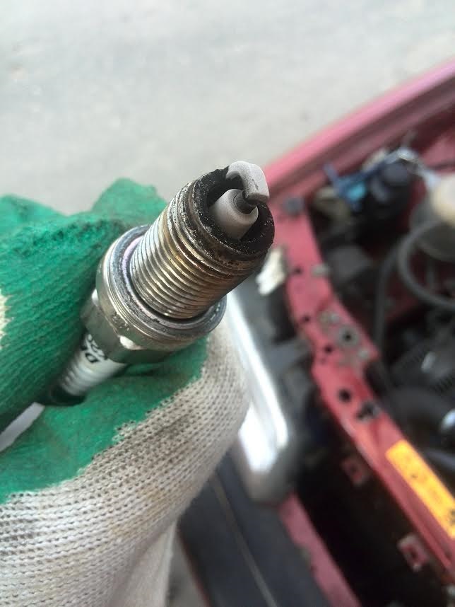

на одном из цилиндров вот такая свеча.
Что не так ? Форсунка плохо работает?при разгоне чувствуются толчки…остальные свечи одинаковыетри цилиндра вот такие

Форсунки можно проверить на стенде.Зажигание надо прозванивать: сопротивление свечей и проводов, пробой керамики свечей, зазор в распределителе.

Бедная смесь. Очень бедная. Скорее всего форсунка.От богатой смеси свечи Никогда не будут белыми
наверное смесь бедная от того, что я на стоковом мозге буст в 2 раза больше сделал?!)
Как вариант Но налицо проблема в одном цилиндре больше чем в других.
до ремонта тоже в первом цилиндре такая свеча была, и на клапанах такой же нагар был…форсунки не менял…может все таки в форсунке дело
Если четвёртый вероятнее картерные газы (Если обратно патрубок ставил) или турба а если какой либо другой то и сальник клапана слететь мог.(((
первый цилиндр…поршневая новая.компрессия 11.5
мое мнение это у тебя очень богатая топливная смесь-отрегулируй состав смеси и замени все ВВ провода -это уже наверняка…давай удачи…
провода новые! ПОЧЕМУ ИМЕННО ОДИН ЦИЛИНДР?

Про поршнвую читал, поэтому про сальник и написал, какие бы они новые небыли от брака никто не застрахован(((
