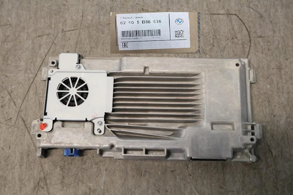

2.Блок мультимедиа MGU 21 (ID8) можно купить новый или взять Б/У (Блок MGU 21 только от HARMAN)

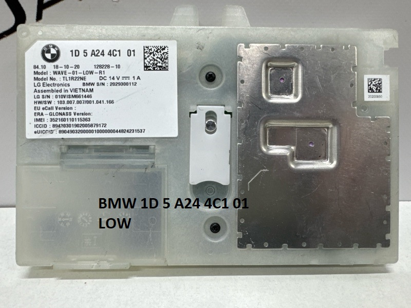

3.Блок Телематики WAVE нам нужен LOW (У нас стоит ATM-01 ATM-02 в LCI версии уже Телематика WAVE)
4.Антена WAVE нам тоже нужен LOW (У нас стоит антена ATM-01 ATM-02 в LCI версии уже антена WAVE)
Можно купить версию Hight тогда нужно чтобы телематика и антена было WAVE HIGHT

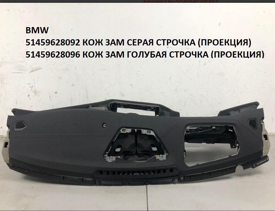

1.Торпеды есть разные(Без проекции без кож/зам, Есть с проекцией но без кож/зам или наппы)

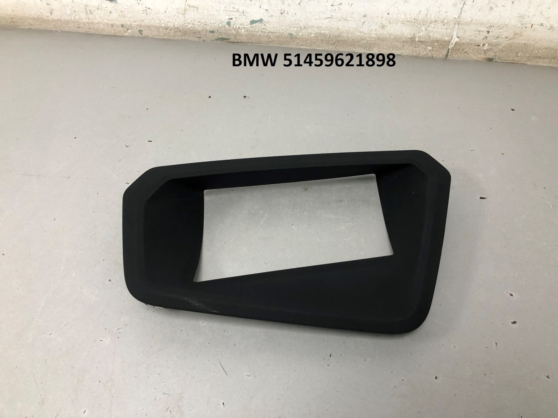

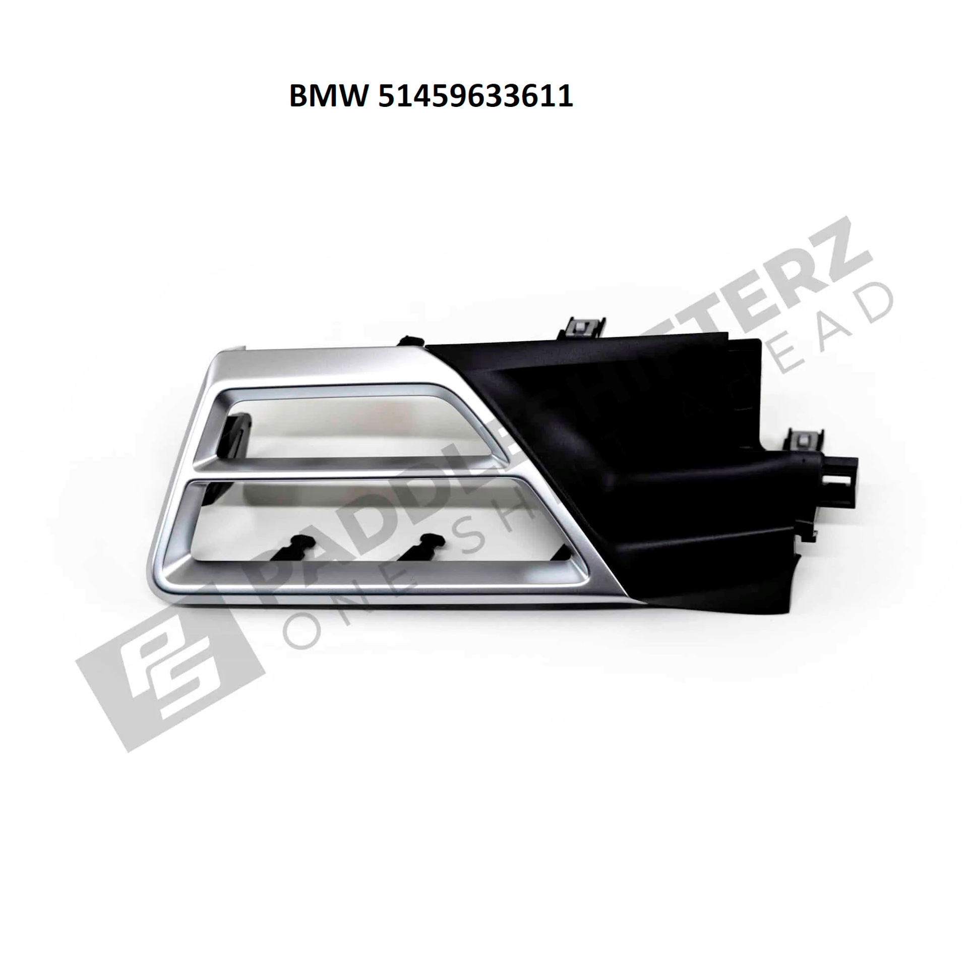

2.Декоративная накладка проекции
3.Накладка центрального динамика
4.Накладка центрального динамика 2

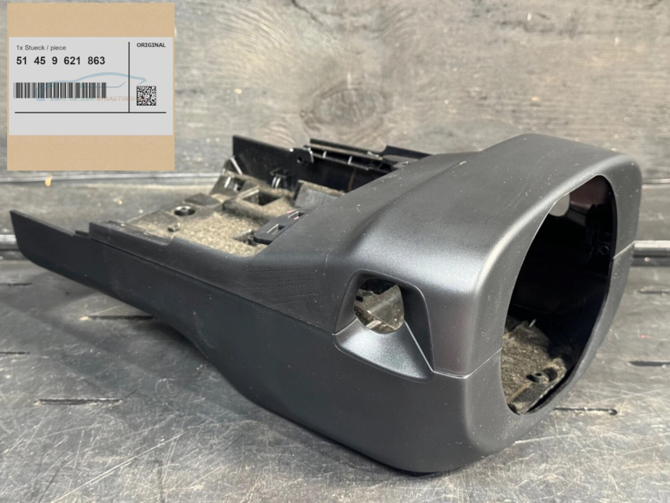

5.Накладка рулевой колонки

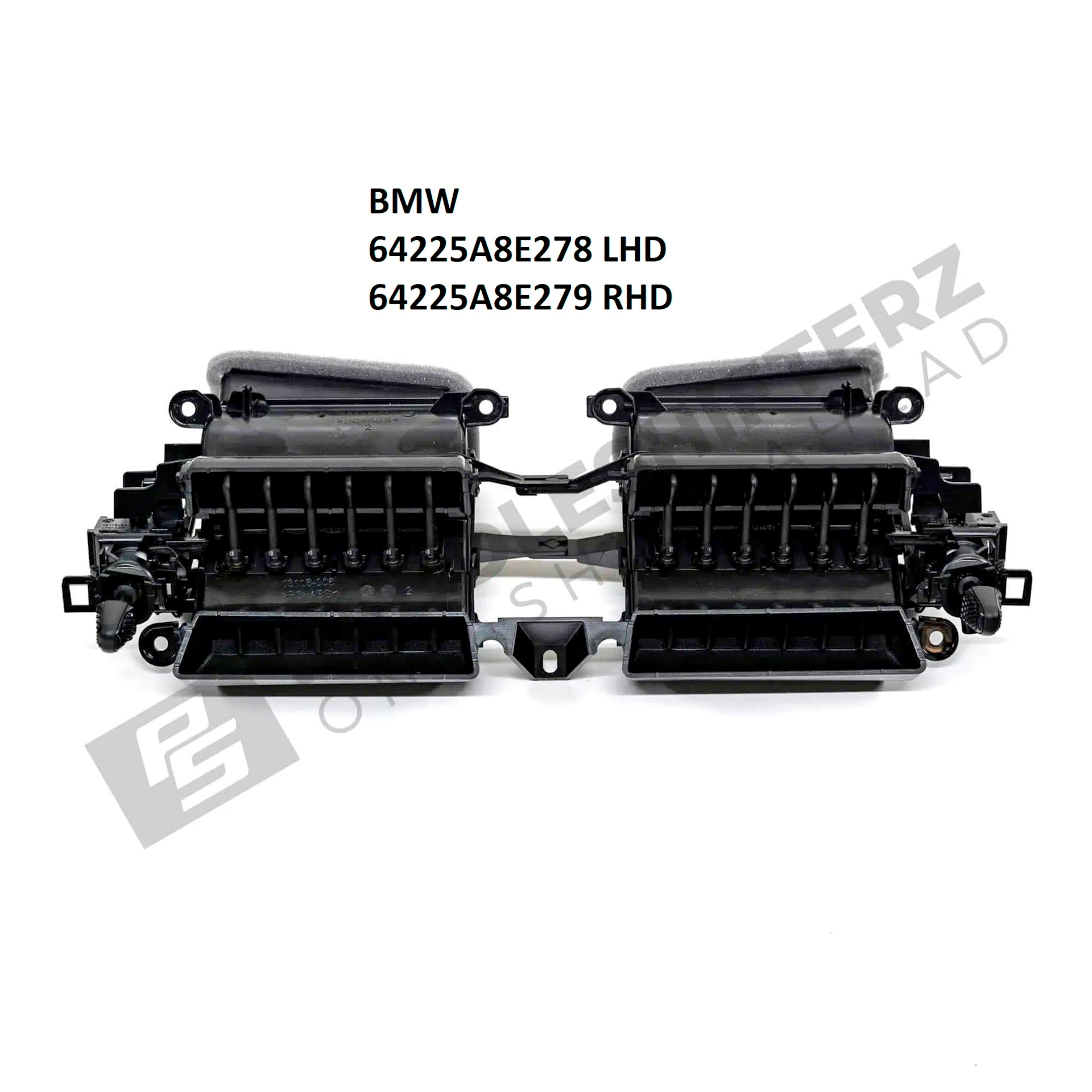

7.Центральный воздуховод LCI2

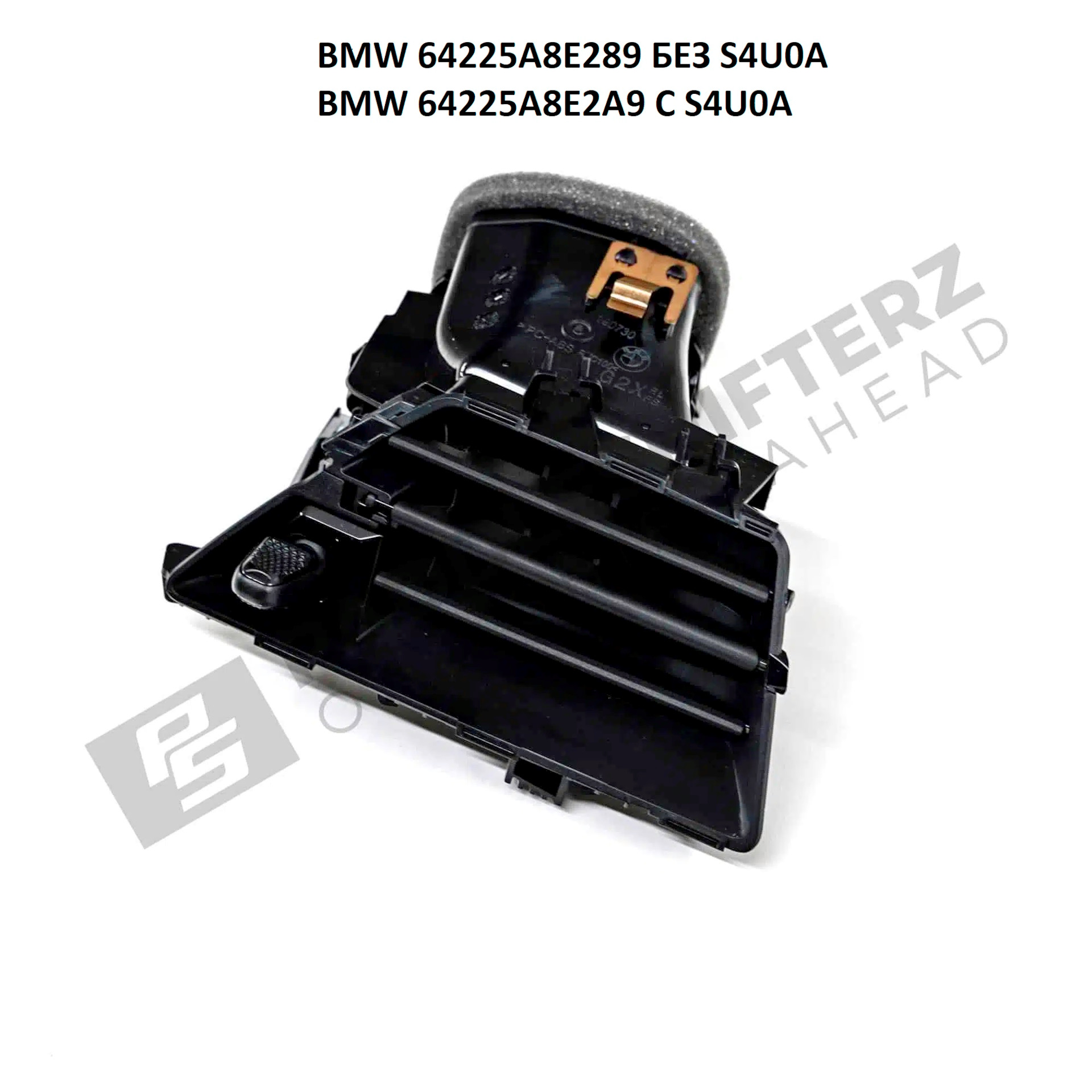

8.Правый воздуховод
9.Левый воздуховод

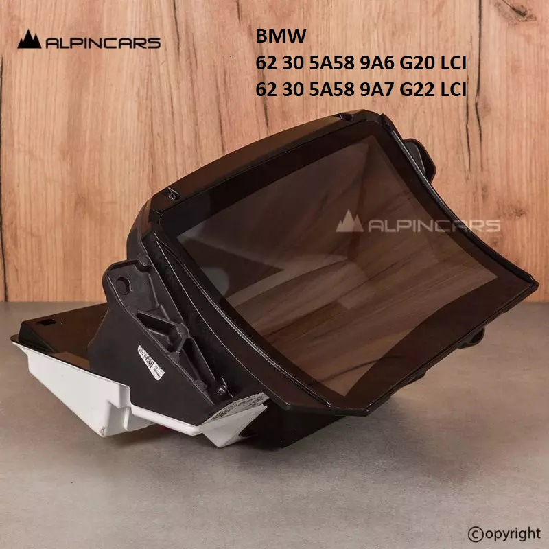

3.Проекция
Можно взять и с G26 I4.

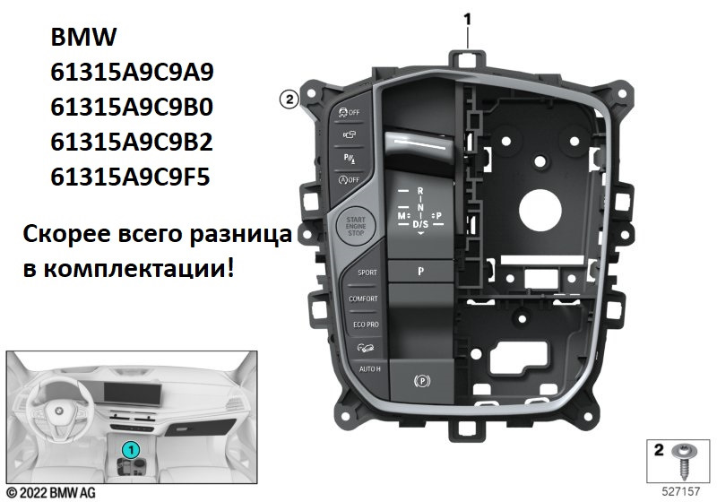

1.Селектор
Есть куча вариантов селекторов. Можно оставить и дорест селектор.

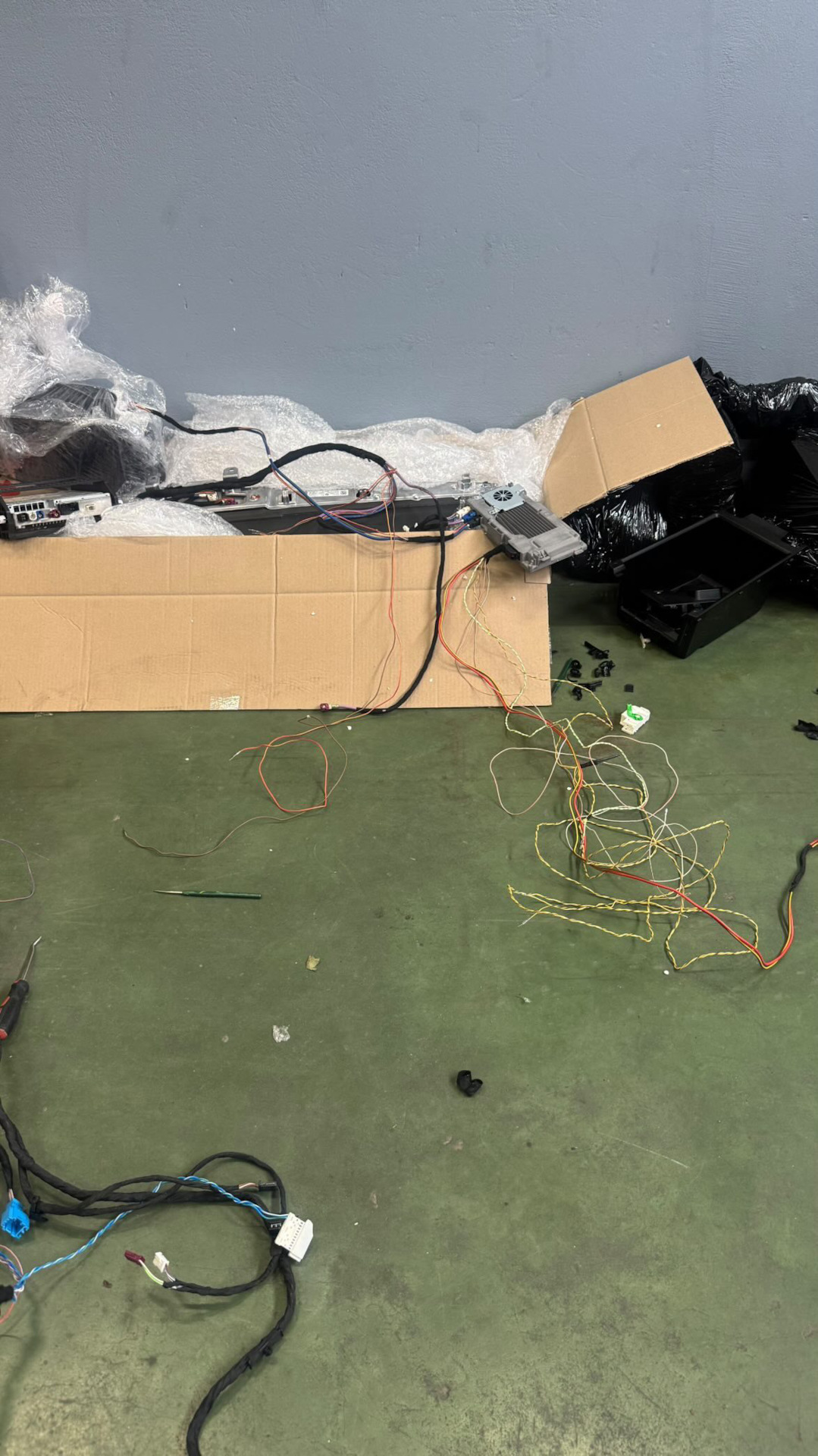

Вчера на своей машине сняли торпеду и полным ходом занимаемся. Ближайшие дни будет продолжение.
