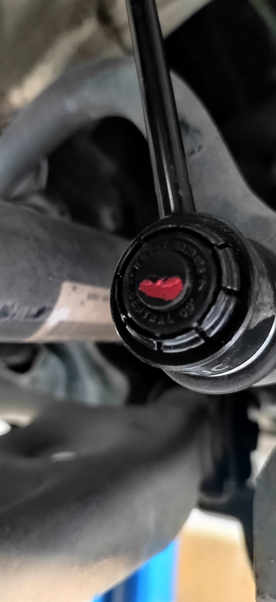

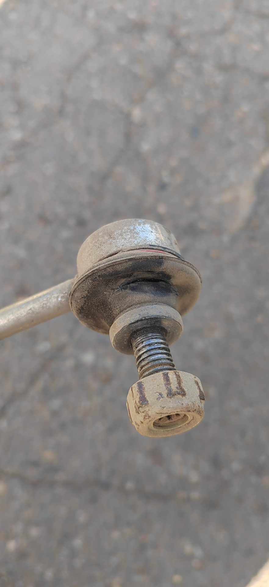

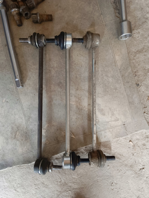

Появился на прошлой неделе у меня всем знакомый стучек на мелких неровностях, а поскольку стойки стабилизатора я уже менял, то сразу понял от куда звук.
Стояли у меня после оригинала стойки фирмы TRW JTS393 (прошли 30 т.км за 2 года, порвался пыльник на правой стойке и она застучала).

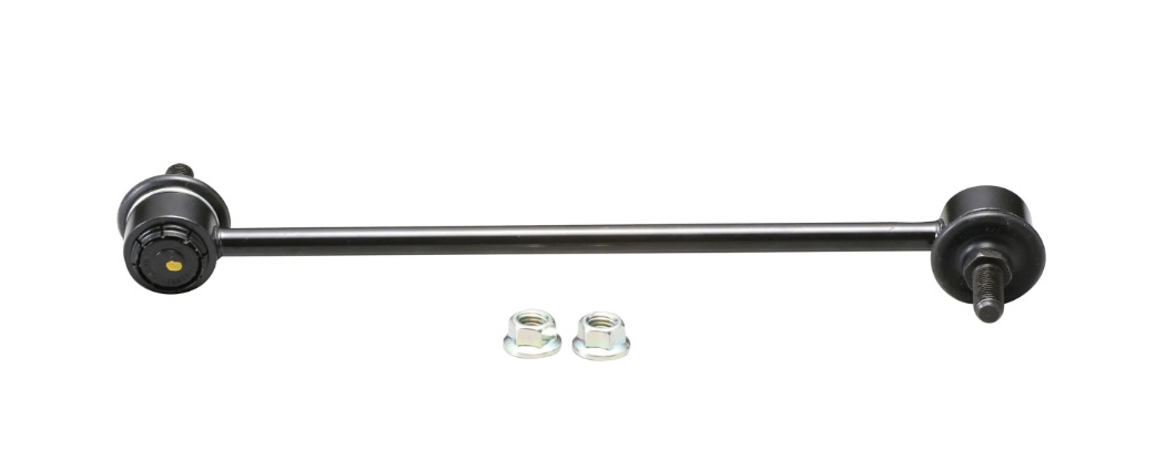

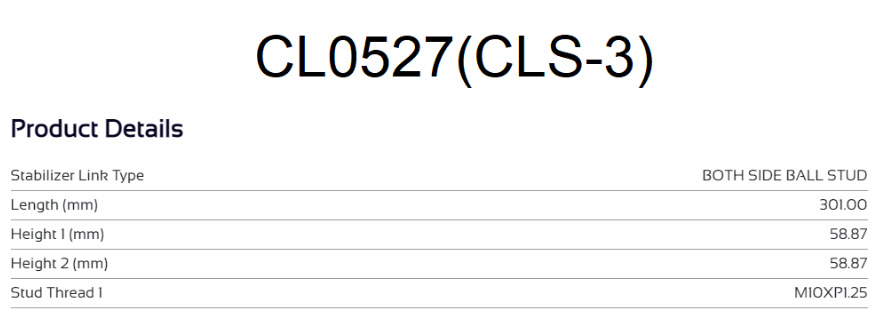

Решил поставить стойки фирмы CTR CL0527(CTR CLS3).
Отличие только в шаге резьбы 10х1,25 у CTR и 10х1,5 TRW.

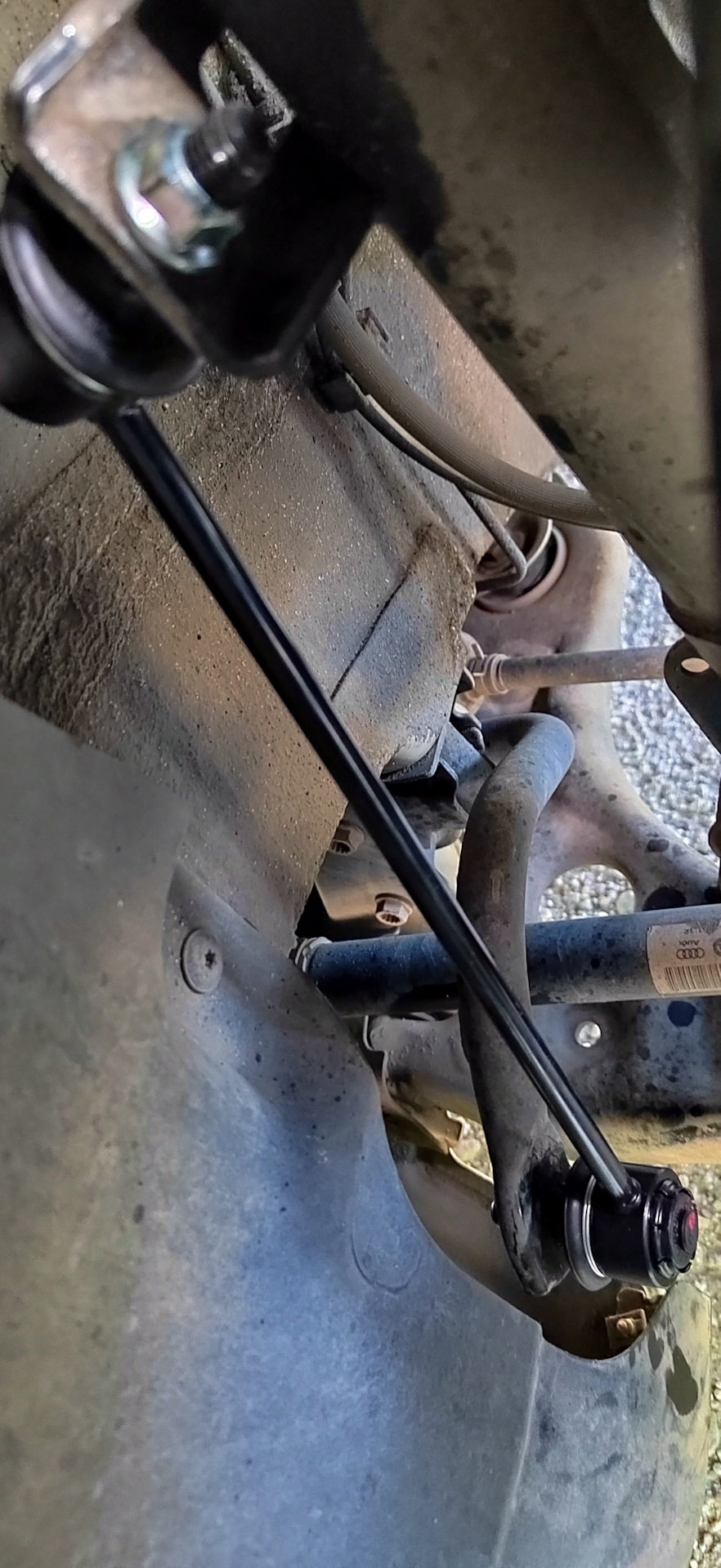

Есть нюанс при монтаже, если для TRW требуется Бита TORX T30 и ключ на 17, то для CTR нужен ключ на 15 и ключ на 14.
После замены снова тишина.
Всем добра и ровных дорог!

Какие признаки что стойки стаба умерли?
Бряканье, постукивание справа или слева на мелких неровностях или трещинах в асфальте.
Трек — лучшие стойки 👍, все остальные только траты времени и денег.
У меня трек куплен давно, но родные все никак не умирают)) 85 прошли, прям удивительно
Да пусть катают и дальше, думаю и TRW походили бы еще, если бы не порвался пыльник. Левая то в хорошем состоянии была.
