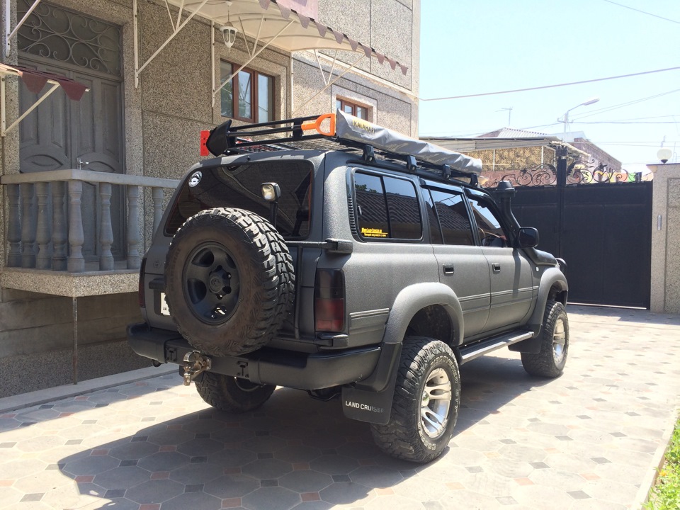

Здравствуйте друзья. Лифт подвески сделал примерно 2 месяц назад, но так как не было времени, не мог писать. Вот, сделал лифт подвески 4''. Заказал лифт комплект у Азиата.

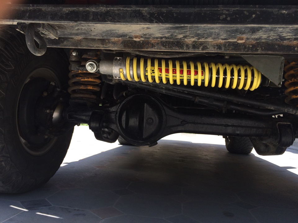

Ресивер не удачно весит . Там есть место получше, он будет утоплен под раму . Трубка от ресиверы выходит ниже рамы и рядом с выхлопной трубой — не красиво и не правильно
Дроп боксы — на волю взамен или рычаги +4 или салентблоки +3 . Задний стабилизатор — на волю . Пружину демпфера — на волю . Поставить нормальные пружины под лифт 4" . Обязательно регулируемую тягу панара под такой лифт (я бы не стал удлинять кронштейн) .
Толку от нее нет . только добавляет жесткость руля, причем очень сильно, так сильно, что не комфортно . Если сход развал, нормально сделан, то и так все отлично с одним демпфером .
а чем пружина демпфера не устраивает?
а чем плохи дроп боксы ?
Они нормальные, если ездить только по асфальту . Во-первых качество изготовление ужасное, а во вторых когда я себе их поставил, у меня 37 колеса, я только ими и за кочки цеплялся
тогда ещё 1 вопрос : лифт кузова стоит делать или нет ?
Я считаю, что если надо делать лифт больше 6" то надо . На мой взгляд подвеску можно лифтовать максимум на 4"
думаем сделать 2" подвеску + 2" кузов, вот только целесообразно так делать или нет ?
для чего, чтоб 35 колеса поставить или для красоты ?
35 колёса
2 дюйма подвески достаточно, чтоб поставить 35 колеса, но будет не так красиво . Я бы сделал сначало 2 дюйма подвески, посмотрел и если не понравилось бы, то доделал бы два дюйма боди, если 70% асфальт и 30% бездорожье, если бездорожья больше 50% то 4 дюйма подвеску
2" подвески для 35 колёс мало — они влазят, но цепляют. асфальта конечно больше будет. при бодике 2" доработок много будет, стоит оно того ?

А что вы паретесь, ну поставьте 33 колеса (или оставьте ) Проблем меньше со всех сторон, лифт подвески 2" — не проблема . Не надо пары менять на 4,56 или 4,88 . Не надо бодиком заморачиватся . Меньше расход топлива . Больше надежность . Ну разница клиренса 25 мм. всего . Если вы на бездорожье встрянете на 33, то 95% и на 35 колесах, тоже будете сидеть . лучше лишний раз лебеднутся
на 35 машина вообще совсем иначе едет. я бы сказал, что она на 35 ехать только начинает )
я бы вообще сказал, что она еде по нормальному бездорожью только на 37 богерах или 36 тслах . Остальное все хрень, постоянно только застревать
не надо ни при каких условиях. Лучше вырезать арки )
есть мнение, что эксцентричные сайлентблоки ходят меньше. поэтому я за родные рычаги и касторплаты.
