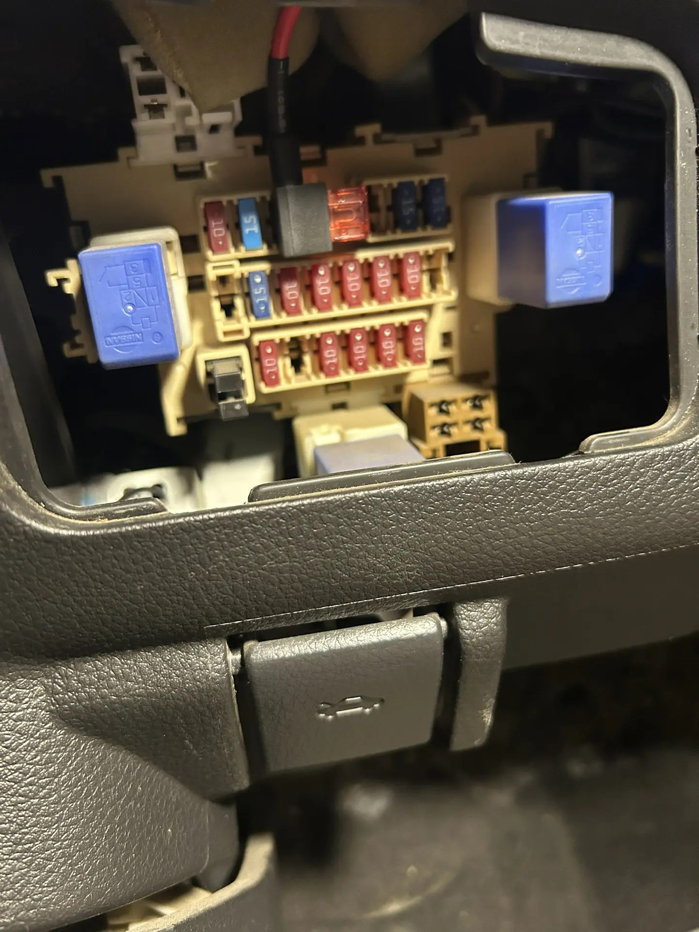

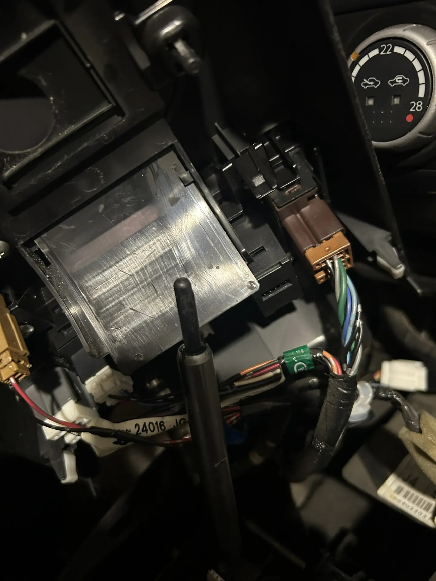

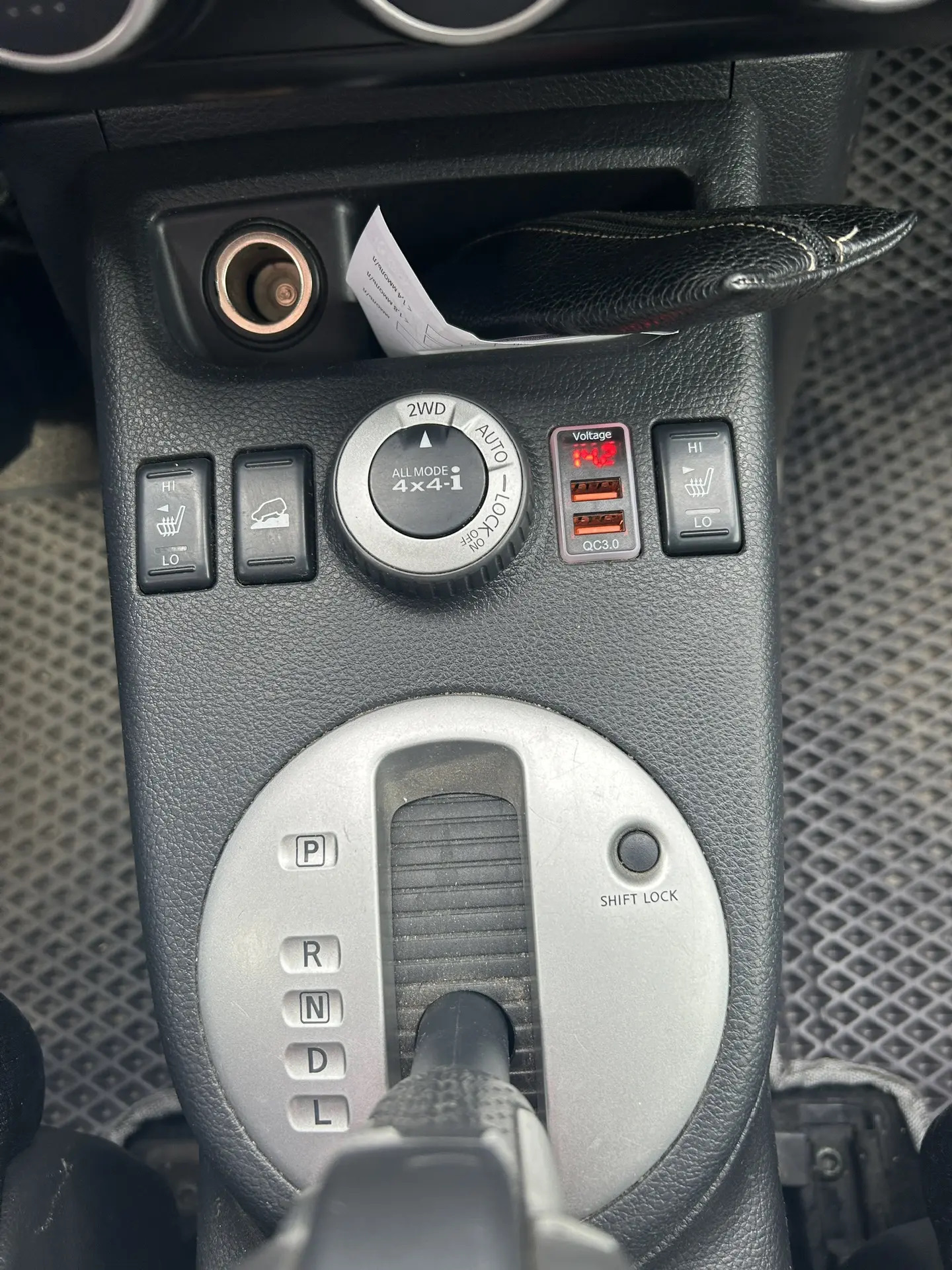

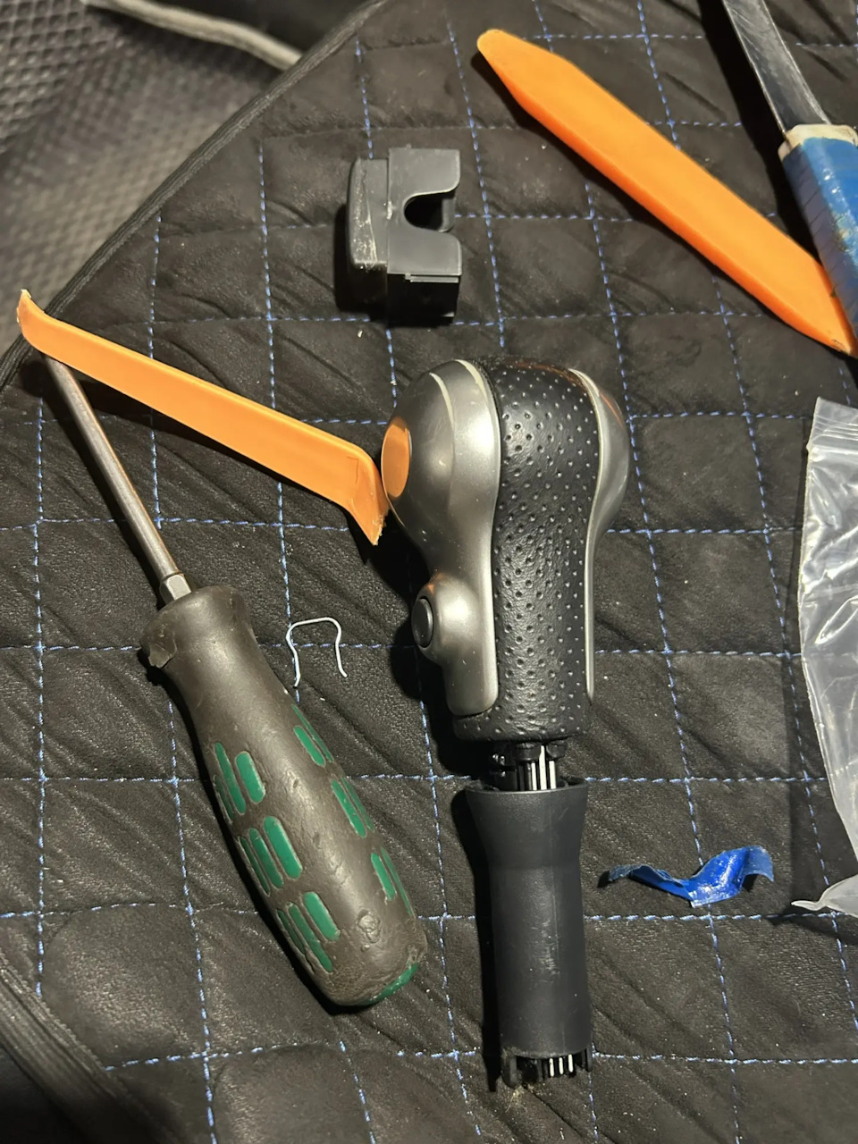

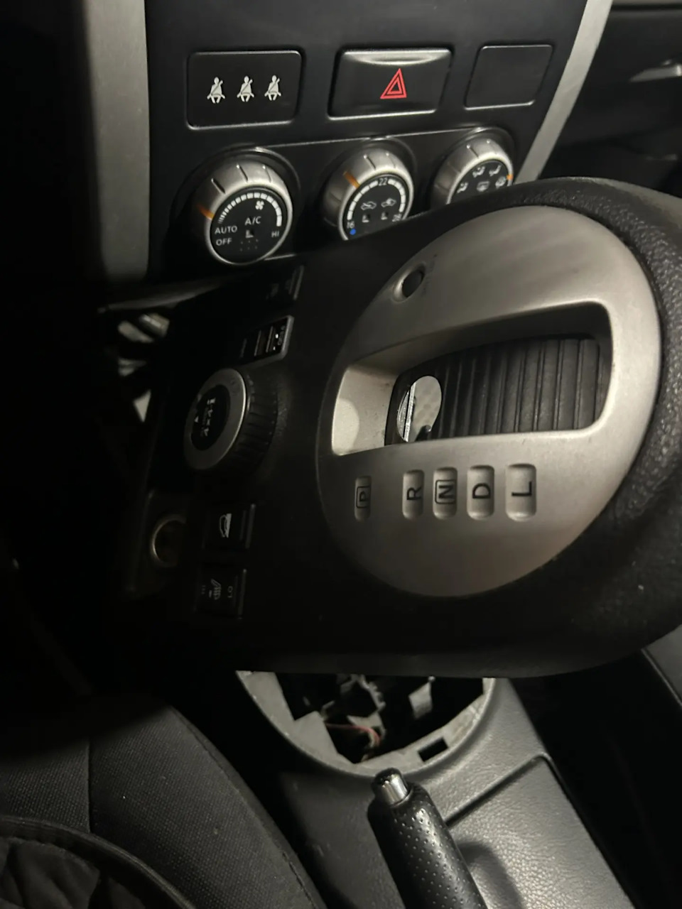

Доброго дня. Наверно как и у многих я тоже установил данную приблуду с Озона. Установка очень простая. Все стандартно. Снял ручку КПП вынув скобу. Затем отщелкнул крышку с кнопками где обогреватели сидений. Потом открутил крепление кнопки с одной стороны где заглушка. И просто установил без доработок эту зарядницу. Кабель тоже просто прокинул с отщёлкиванием накладки крышки приборов. И просто подсмотрел как установить питание в щитке предохранителей здесь на Драйве.

а почему на прикуриватель не подцепили просто напрямую?
У меня такая и была. Дети себе забрали. А я решил такую попробовать поставить. И на той цвет был синий. Сливаются цифры. Мне не понравилось. Здесь все норм. и под цвет подсветки основных кнопок.
я скорее про методологию подключения, можно же просто подпаять к прикуривателю с обратной стороны а не тянуть в блок предохранителей
Ну да. Но это тоже за собой тянет ряд мероприятий по установке термоусадки или изоленты плюс поработать в тесноте с паяльником. Хотя я с ним и на ты. В молодости занимался радиопередатчиками. Паяли с ребятами выходили в эфир ))).

А рычаг зачем снимали?
Что бы подобраться к саморезам которые держат крепление кнопок.
