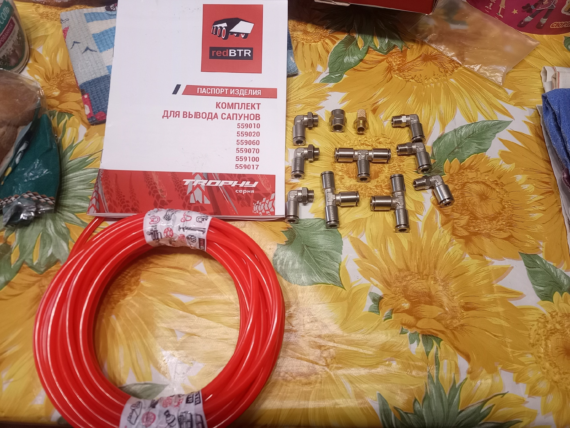

Дошли руки до установки
ссылка на озон www.ozon.ru/product/kompl…r-glushitelya-2834478982/

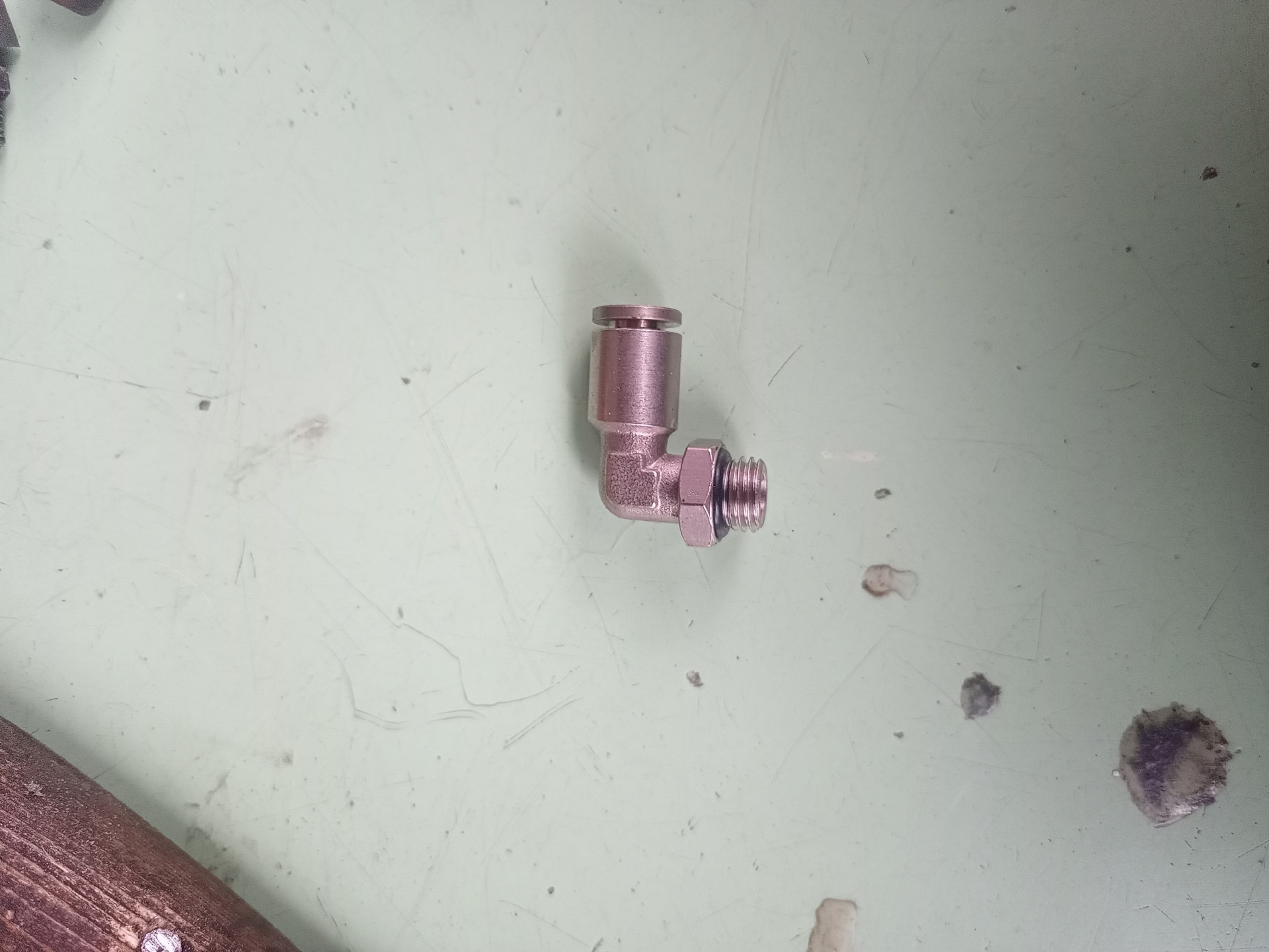

Долго искал какой именно набор мне подойдёт, у меня стоит косозубая РК и КПП даймос. По итогу взял как я понял универсальный набор. Который подходит на всё. Цена у него не отличалась от всех остальных

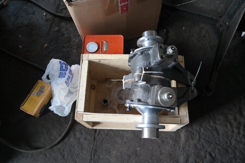

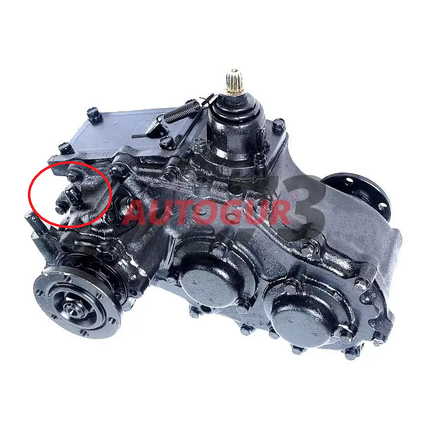

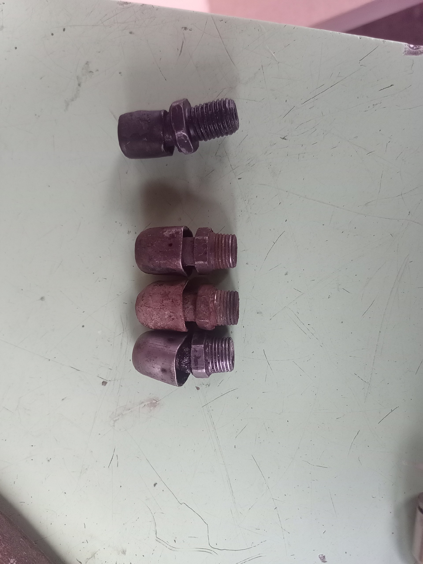

Решил начать с самого сложного, с сапуна РК, он отличается от остальных трёх, нам понадобится ключ на 14, фонарик и очень ловкие руки. делал без ямы, на матрасике.
Ложимся вдоль машины, головой к морде, и левой рукой умудряемся его выкрутить.
Теперь РК.
Скидывал трос с рычага ручника так как он мешает. Тут уже берём ключ на 12, на мостах стоят такие же.
По мостам особо показывать нечего. Просто выкручиваем ихю

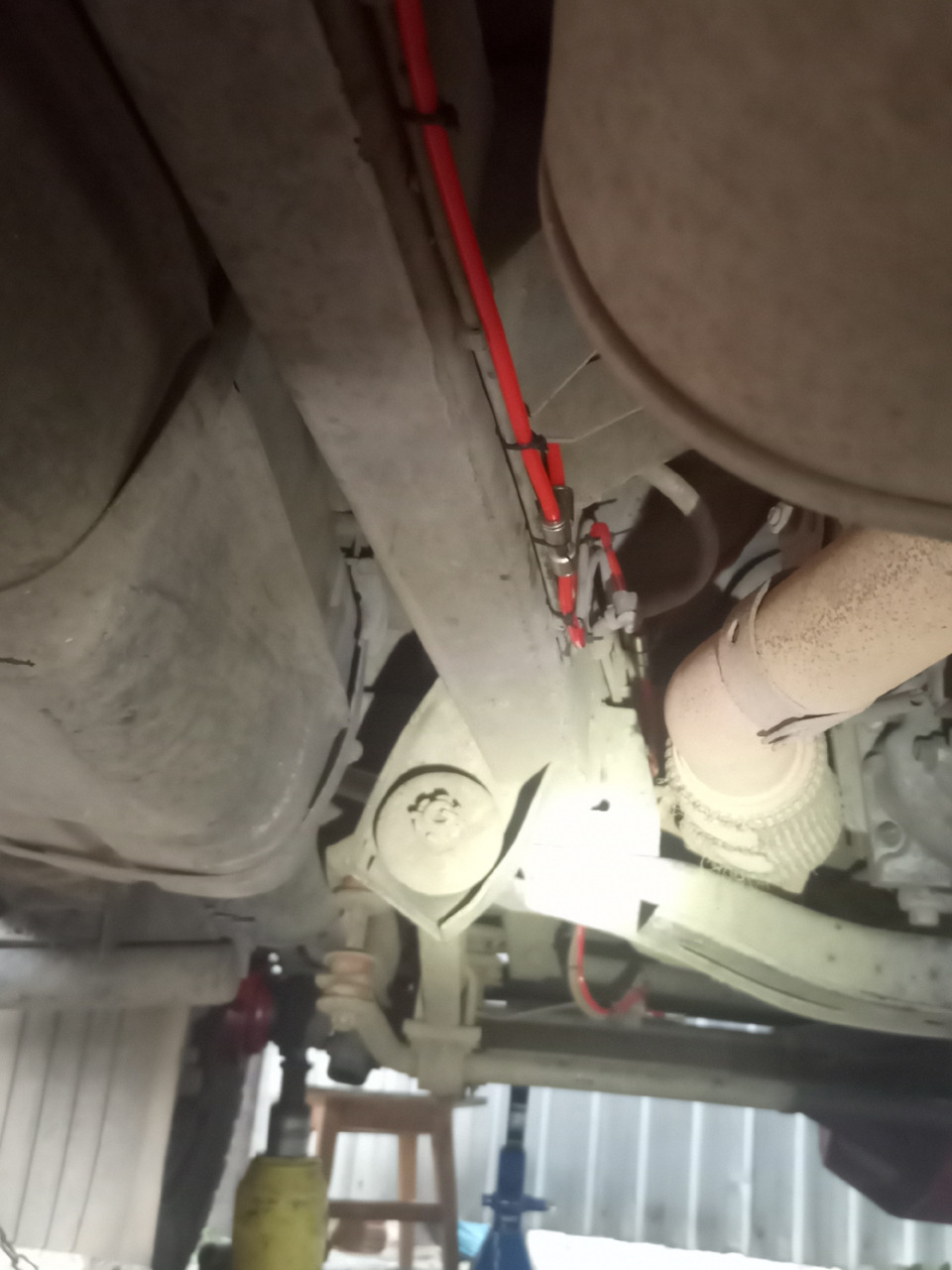

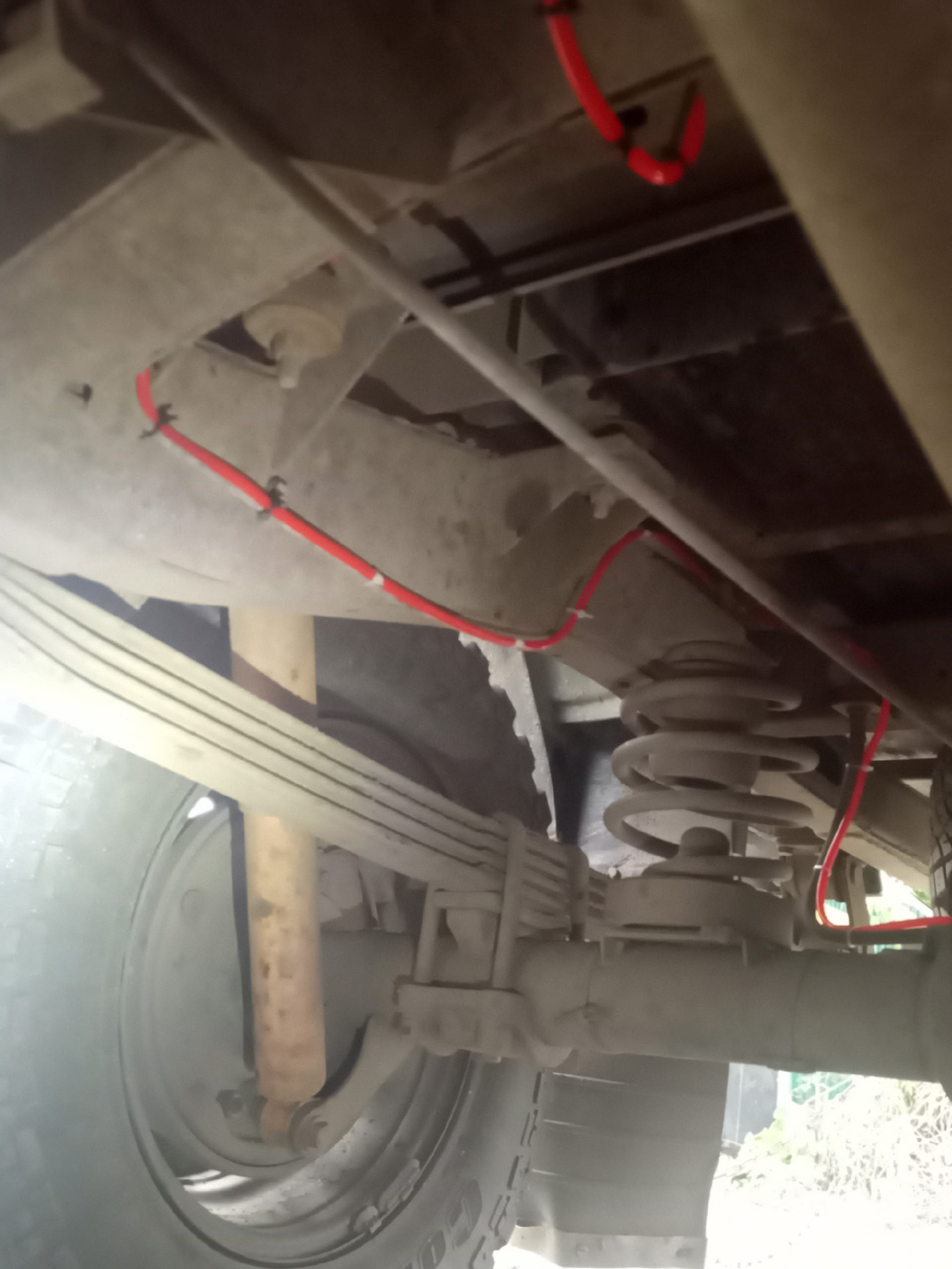

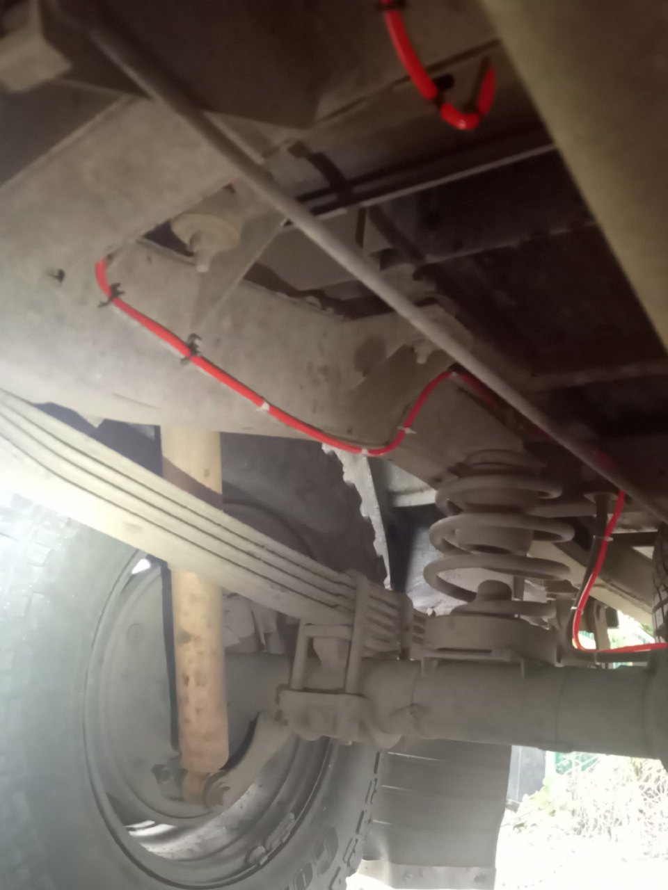

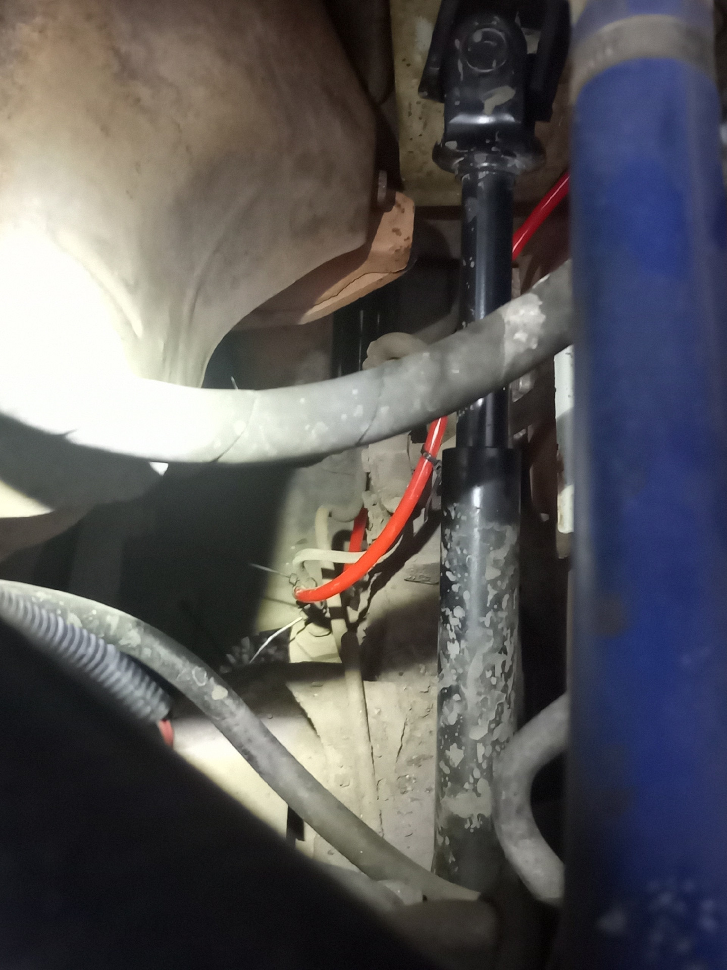

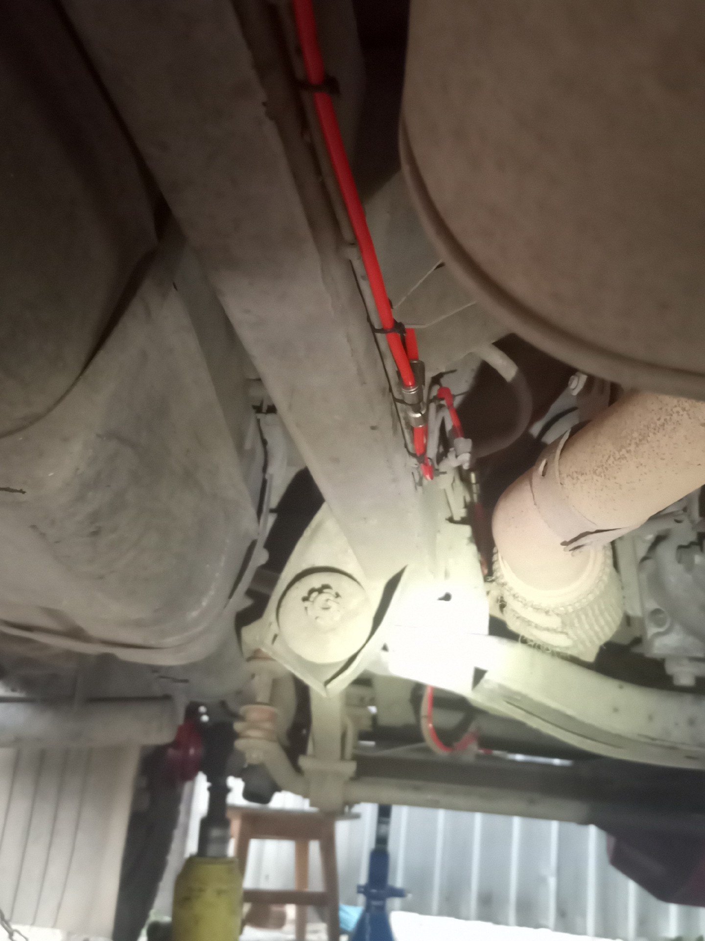

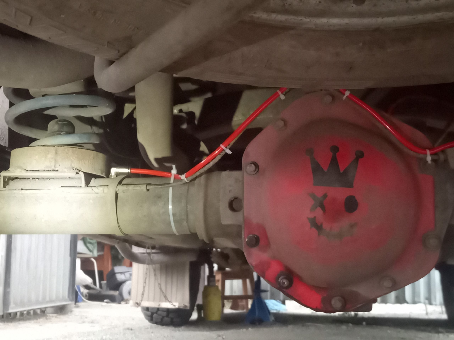

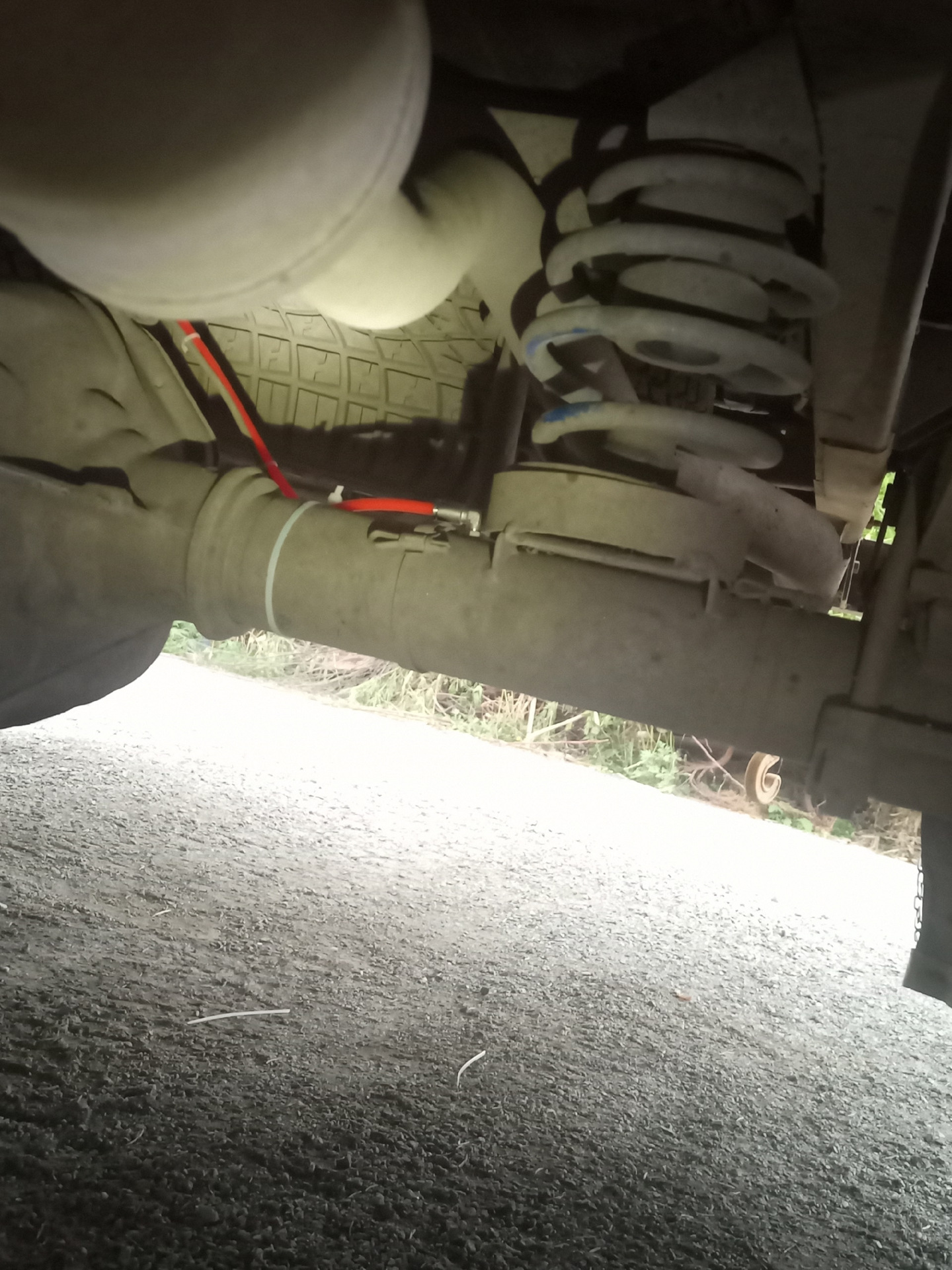

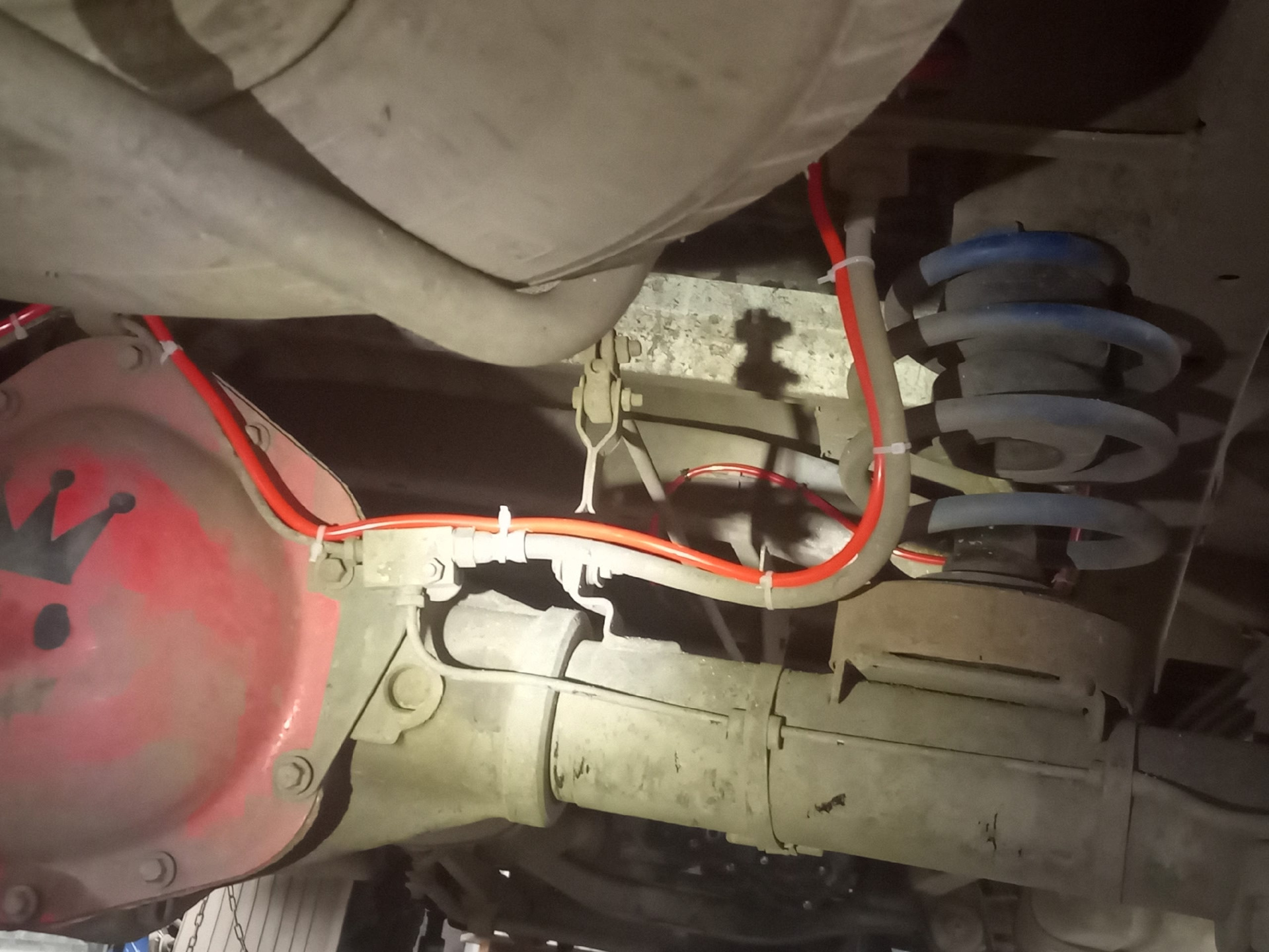

Ну а теперь установка уголков. начал с заднего моста. Сразу ничего не резал, тянул всю бобину до нужного участка, где уже по месту отрезал. Купил ещё хомутов, так как в наборе их было категорически мало. Кто-то говорит что такая трубка плохая, она загнётся, заломится. Но если пускать её чётко по тормозным трубкам и шлангам, при этом не жалеть хомутов, то углы будут абсолютно нормальные и не каких заломов не может появиться даже в теории. Как уже было сказано, тянул чётко по тормозной системе. С заднего поста направо по раме, потом мимо колдуна, полом налево и по левой части рамы.

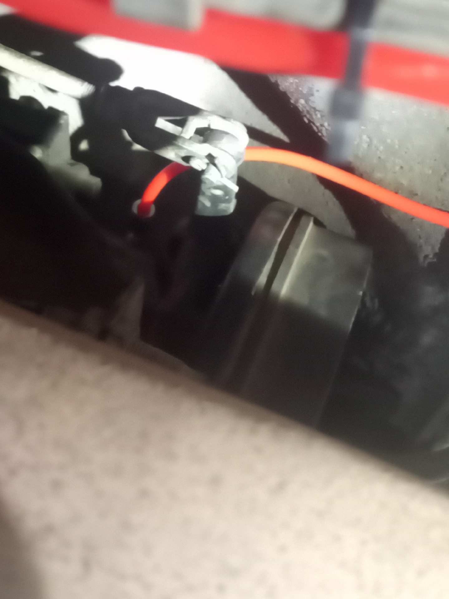

Дошли до РК, примерно на против её обрезал трубку и поставил тройник. Далее ставим трубку в РК и подводим её к тройнику, обрезаем по месту.

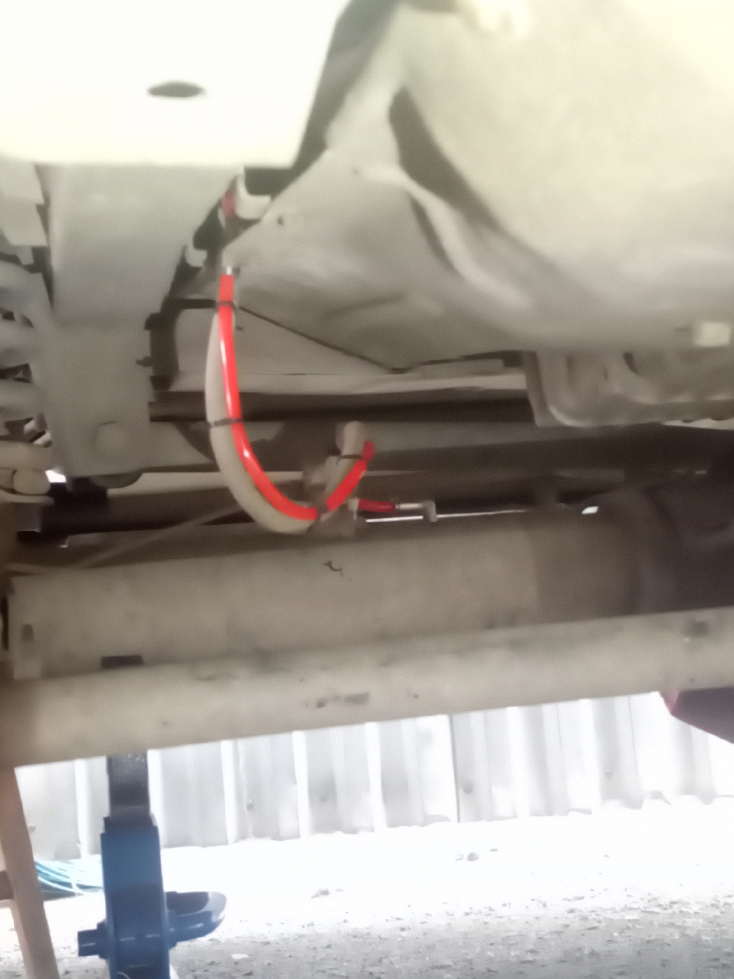

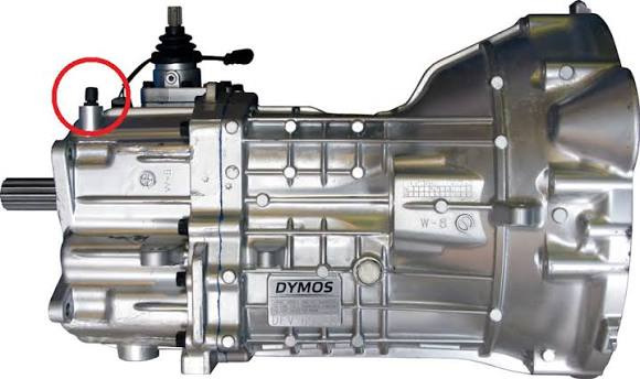

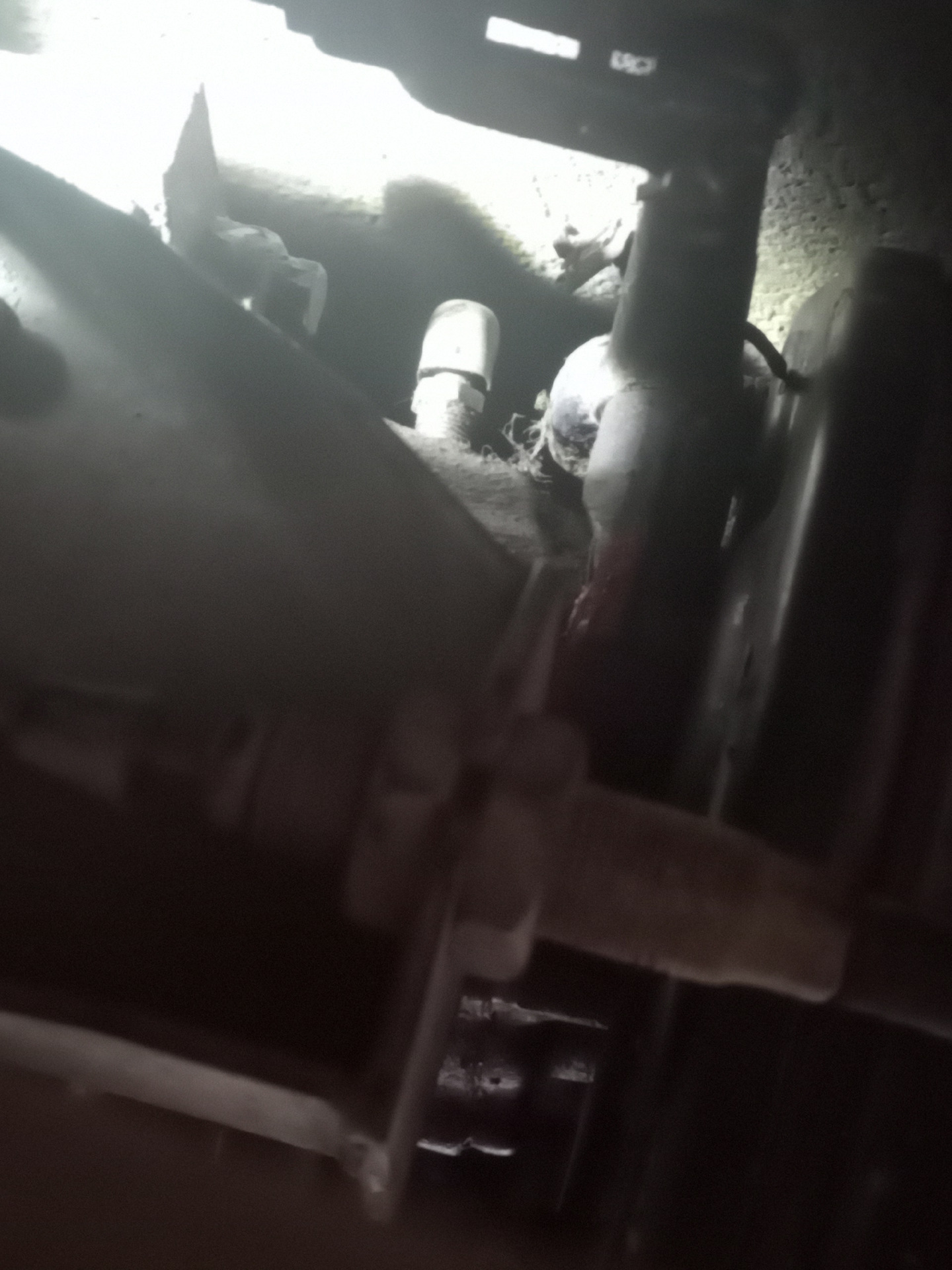

С КПП тоже самое, только вставлял трубку в уголок с правой стороны (так удобнее, слева её вообще не видно), а потом пропихнув его над коробкой, вывел слева, уголки если что можно вращать. Сфотографировать к сожалению не смог.

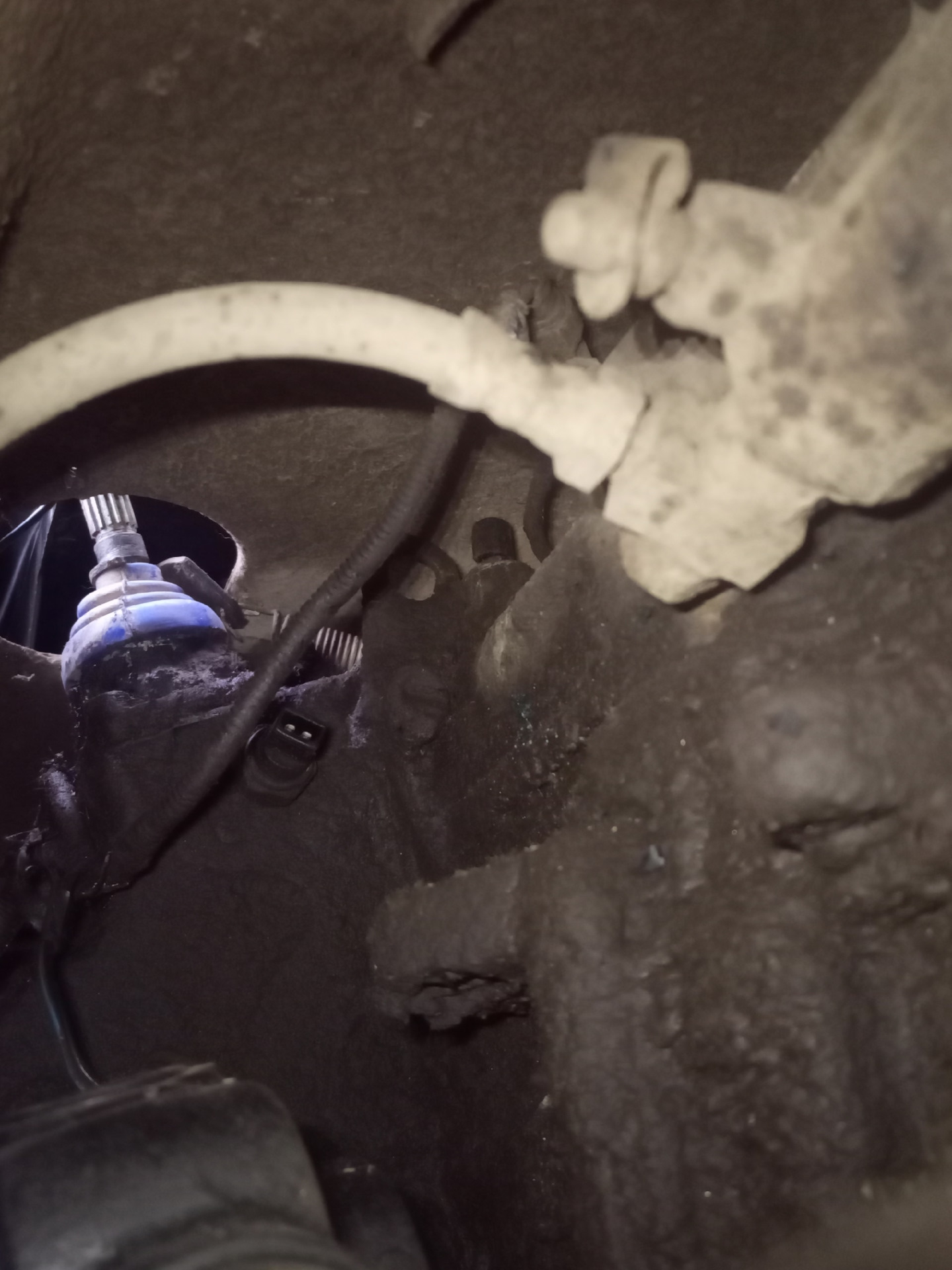

Далее пришлось снять левую защиту. В ней есть окошко через которые проходит тормозной шланг от переднего моста. Примерно в области этого окошка мы ставим последний тройник и пока переходим к переднему мосту.

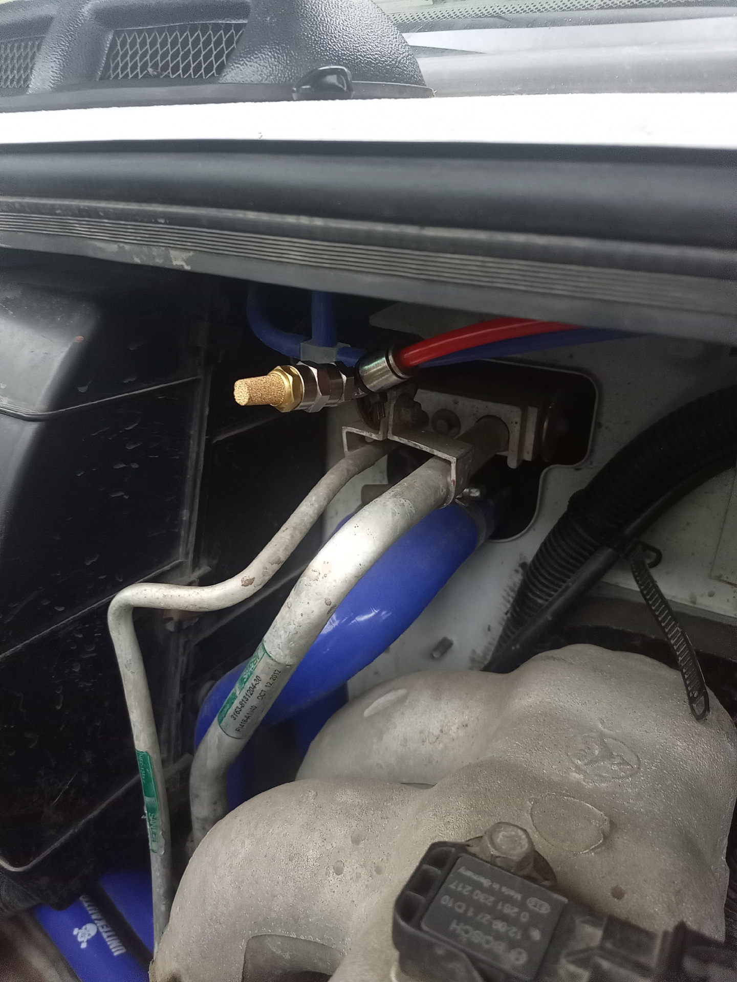

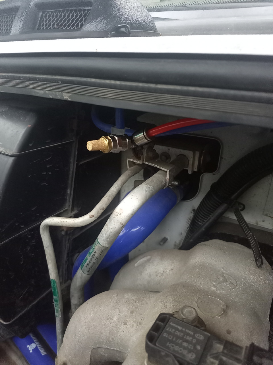

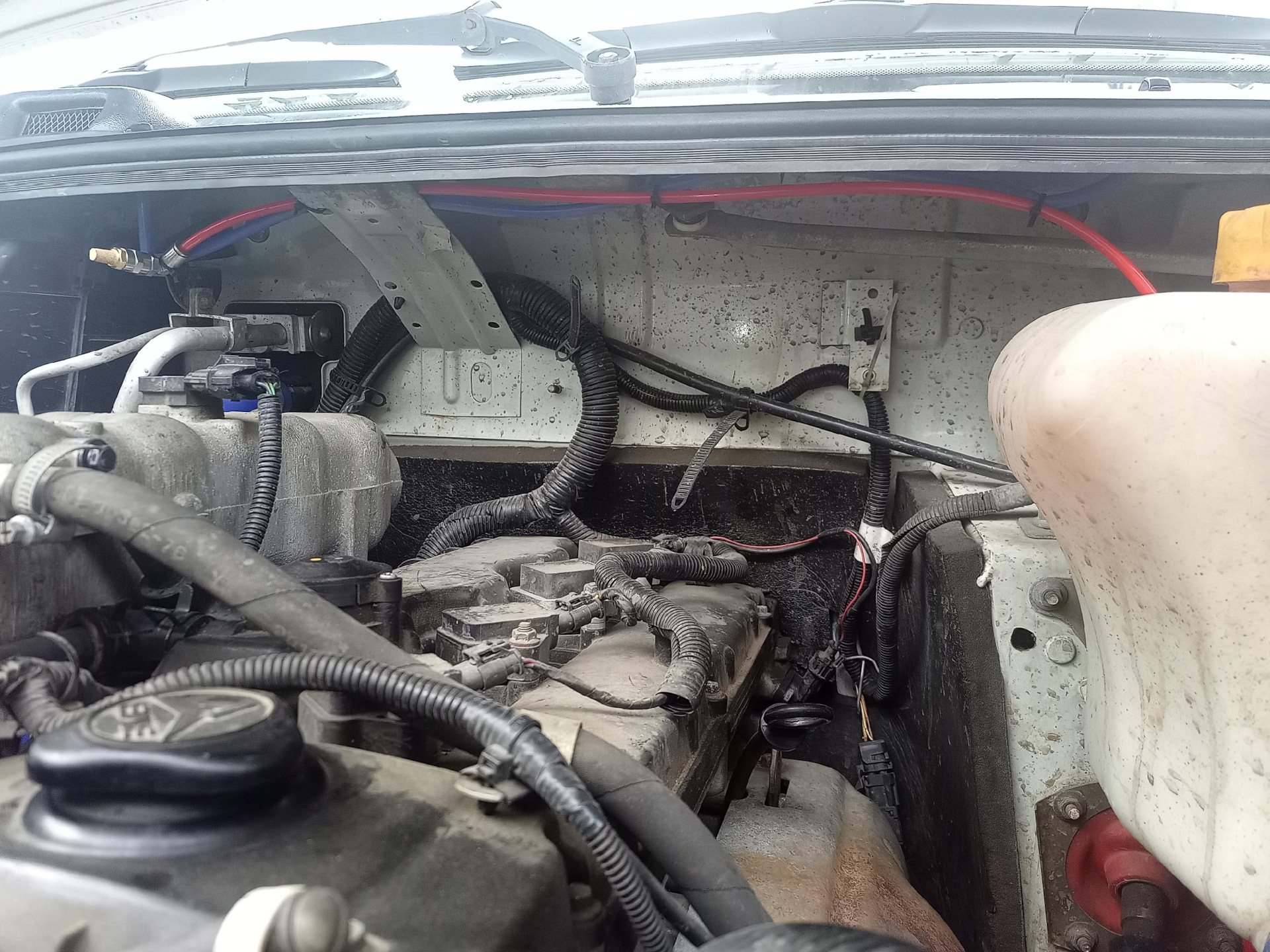

Подсоединяем трубку к тройнику, и в него же вставляем остаток трубки, и выводи его под капот. Сперва переживал что трубки не хватит, так как тянул очень дотошно, но оказалось что последнего отрезка трубки хватило идеально для вывода под капот.
Протягиваем трубку за расширительным бачком, примерно тут можно было её и обрезать, но подумал что эти оставшиеся 30-40см мне девать некуда а выкинуть жалко, поэтому пустил трубку по трубкам омывателя.

Остался один уголок, видимо для какой то другой версии машины.

День добрый. Сапуны все подошли? Кто-то писал, что в мост резьба короткая и надо отдельно докупать уголок.
У них несколько наборов этих сапунов. Тот что у меня подошёл отлично. Он самый большйо по комплектации, там 3шт м10 и 3шт 1/8. Какие куда уже не помню, но 2 одинаковых на мосты, 2 одинаковых на раздатку и коробку.
Magua1980
Вроде как раз таки те что с длинной резьбой, они в мосты идут. Просто люди часто покупают неглядя и не читая, а потом удивляются что не подходит. В отзывах на сапуны много таких людей видел)))
