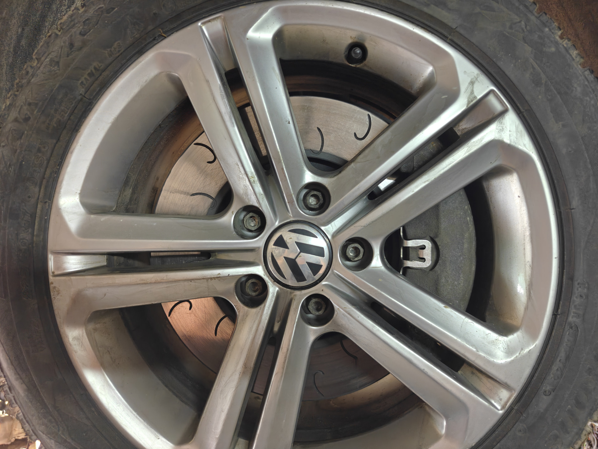

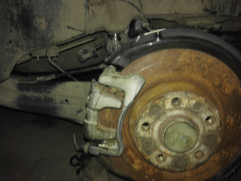

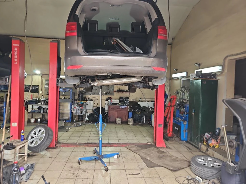

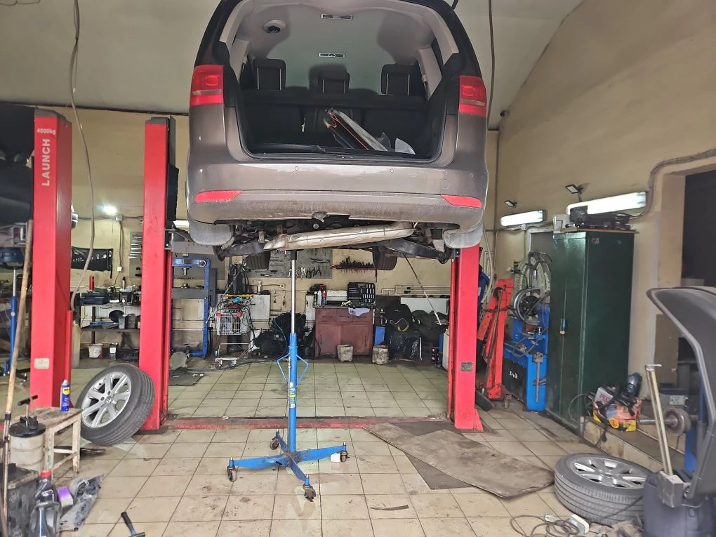

Машина ездит, все хорошо, но на последнем сход развале болты развальные не крутились, а резину заднюю начала уже подъедать (старую). Купил новую резину 225/55 r17 и диски, надо делать подвеску. Уже давно купил балку и рычаги вместе со ступицами от пассата. Еще купил новые верхние рычаги и поперечные. Продольные рычаги не покупал, решил перепрессовать у них сайленблоки. Сам все это делать я конечно не хотел, обещал помочь Ravilkin, но у он вечно занятой, но зато вместе с Nizhegorodez82 провели мне подробный инструктаж как и что. Но вначале я обзвонил местные сервисы, где цена на эти работы составляла от 40 тыс. ( а там как пойдет). В общем цена высокая, я в отпуске, гараж на час и вперед. Вначале заказал гараж на 6 часов, но переговорив с тем кто менял, перезаказал на день)). Один я управился за 9 часов, но я даже не обедал и у меня все открутилось, за исключением стоек стабилизатора (одна вообще была вырвана). На следующий день приехал поставил стойки стабилизатора. Гараж на час обошелся 5500 (5000 аренда и 500 услуги сварщика). Ощущения, ямки глотает мягче и вообще положительные. Как люди делают эту работу в яме или вообще без нее для меня загадка)). Только подъемник, гидроподпорки и гайковерт. После установки пассатовских кулаков и резины на 225 задние колеса немного торчат, нужные другие брызговики (вылет на дисках 47).
Комментарии 36

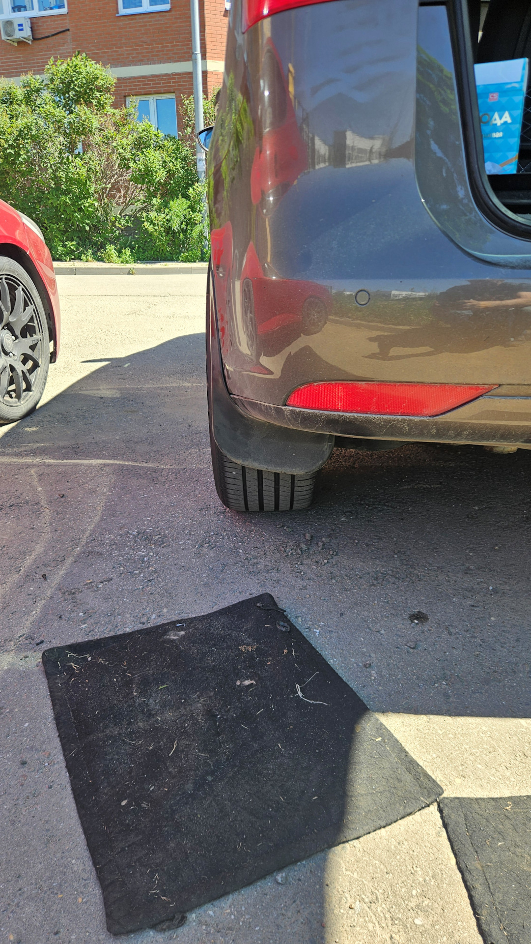

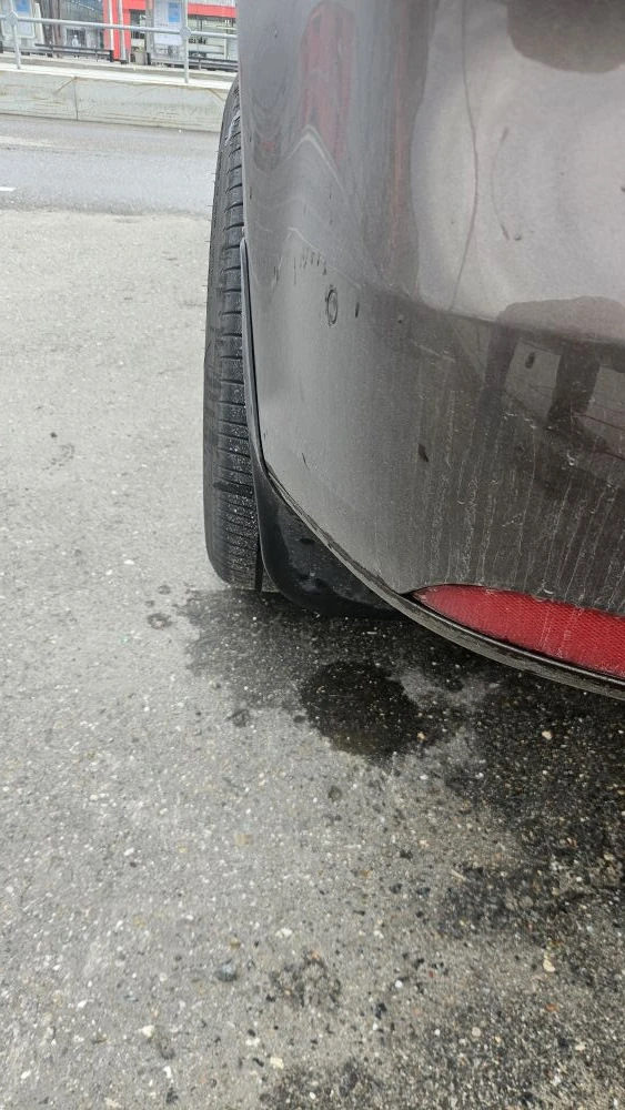

Диски у тебя ET47, 7.5J.
По ходу надо 57))
есть максимум ет60, но от ауди и шириной 8J. А так — с вылетом ет50 норм будет.
Без ямы делаем спокойно за 4 часа заднюю подвеску. Главное в ней — чтобы болты все откручивались. Всё остальное — мелочи.
Ет 50 3 мм только внутрь добавит, а ту желательно 1 см, а вообще брызговики другие найду, но это не точно. Без ямы менять респект).

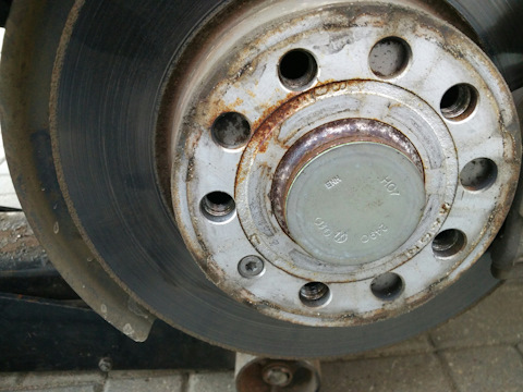

Надо кулаки узкие от Ауди ТТ алюминь просто ставить. Тогда будет как был вылет колёс
Их уже не так просто найти
Под полный привод даже найти можно. А про передний — как говна за баней…
Подскажи номерок задних кулаков Ауди, а то я глянул, они вроде один номер с пассатом

А что тут скрывать, балка 1500, рычаги новые по 1500 каждый или около того, задник стойки стабилизатора 2500 трв, комплект болтов с распила 1000 р, болты подрамника 1500, развальные болты 1500,
Bogdan4257
Стоило потраченных денег и сил?
Денег потрачено не много, а подвеску делать надо было.

Ну критичного-то нет, просто колеса сложнее подобрать
А в чем сложность? Ну да, вылет лучше больше 50.
Так с вылетом. Берёшь вылет в районе 50, задние колеса около дела будут, зато передние в арки глубоко сядут
Говорят от Ауди тт есть задние алюминиевые кулаки без расширения как с пассатовскими
Чот у меня такое ощущение, что у тт тоже широкая колея. Вот суперб точно с узкой и там должен быть алюминий на моноприводе
Что-то поискал, походу нет люминя с узкими кулаками. На супербе стоят кулаки такие как у меня стояли, железные((.
