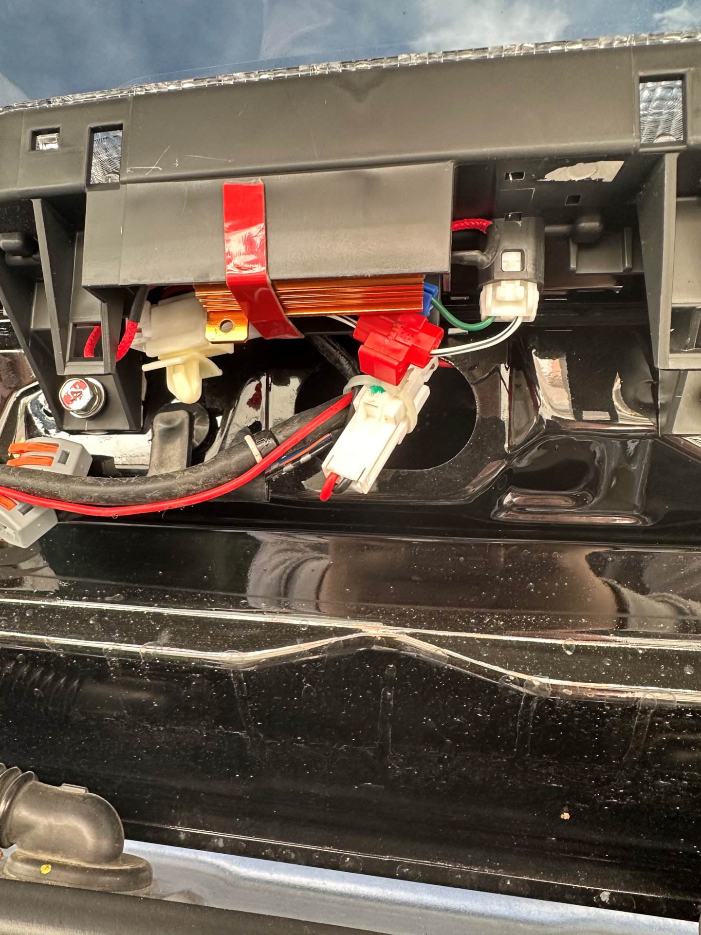

Привет друзья!

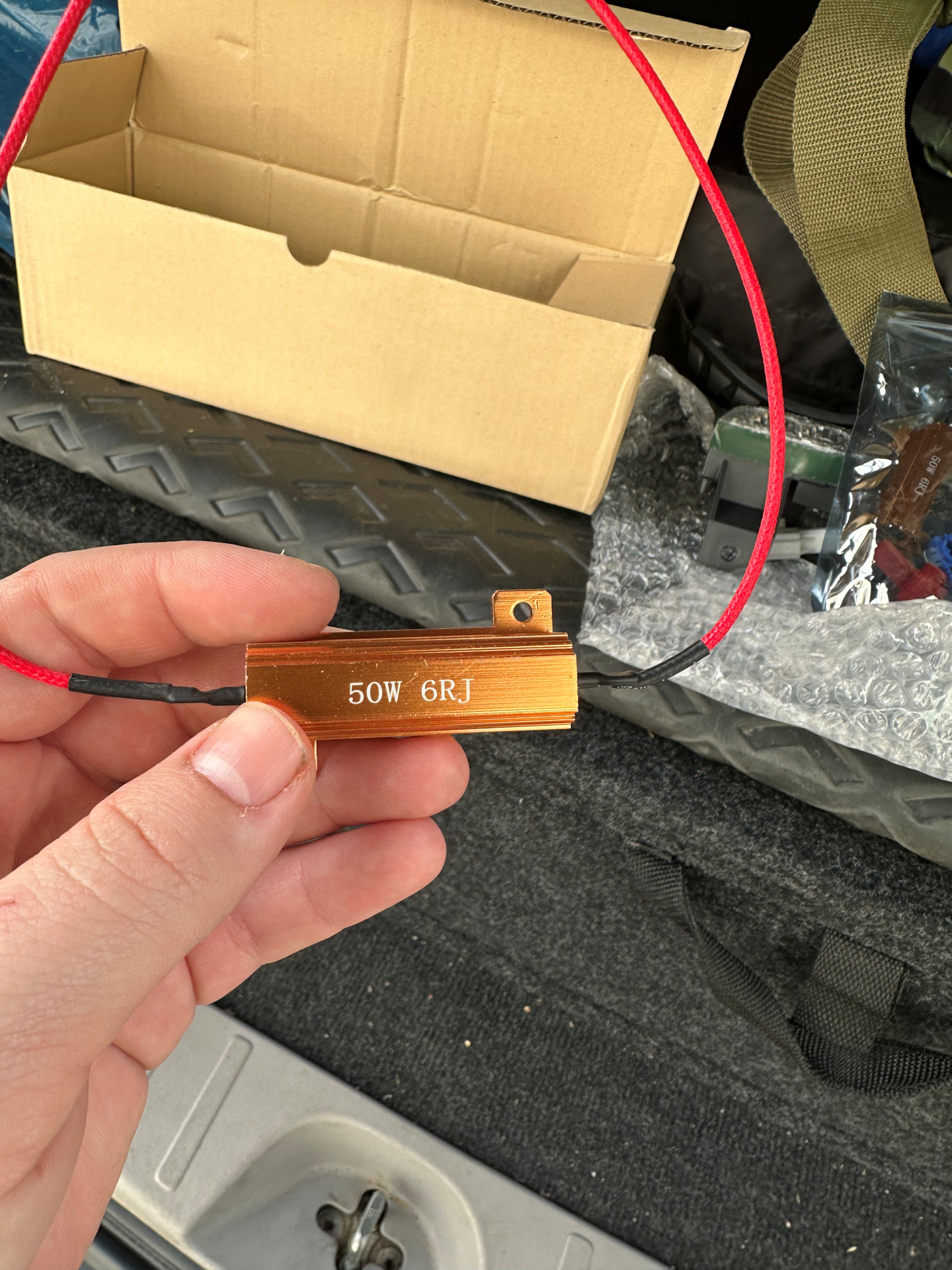

После установки led стоп сигнала — www.drive2.ru/l/734117251782807418/, ожидаемо вылезла гирлянда ошибок, могу заверить, что — Валерий valeriy236, был абсолютно прав.
Но, русские не сдаются!
На известной площадке, заказываем помощника — ali.click/o9cuc1v.
Ставим обманку, для корректной работы.
После данных манипуляций все работает, ошибок нет, ура!

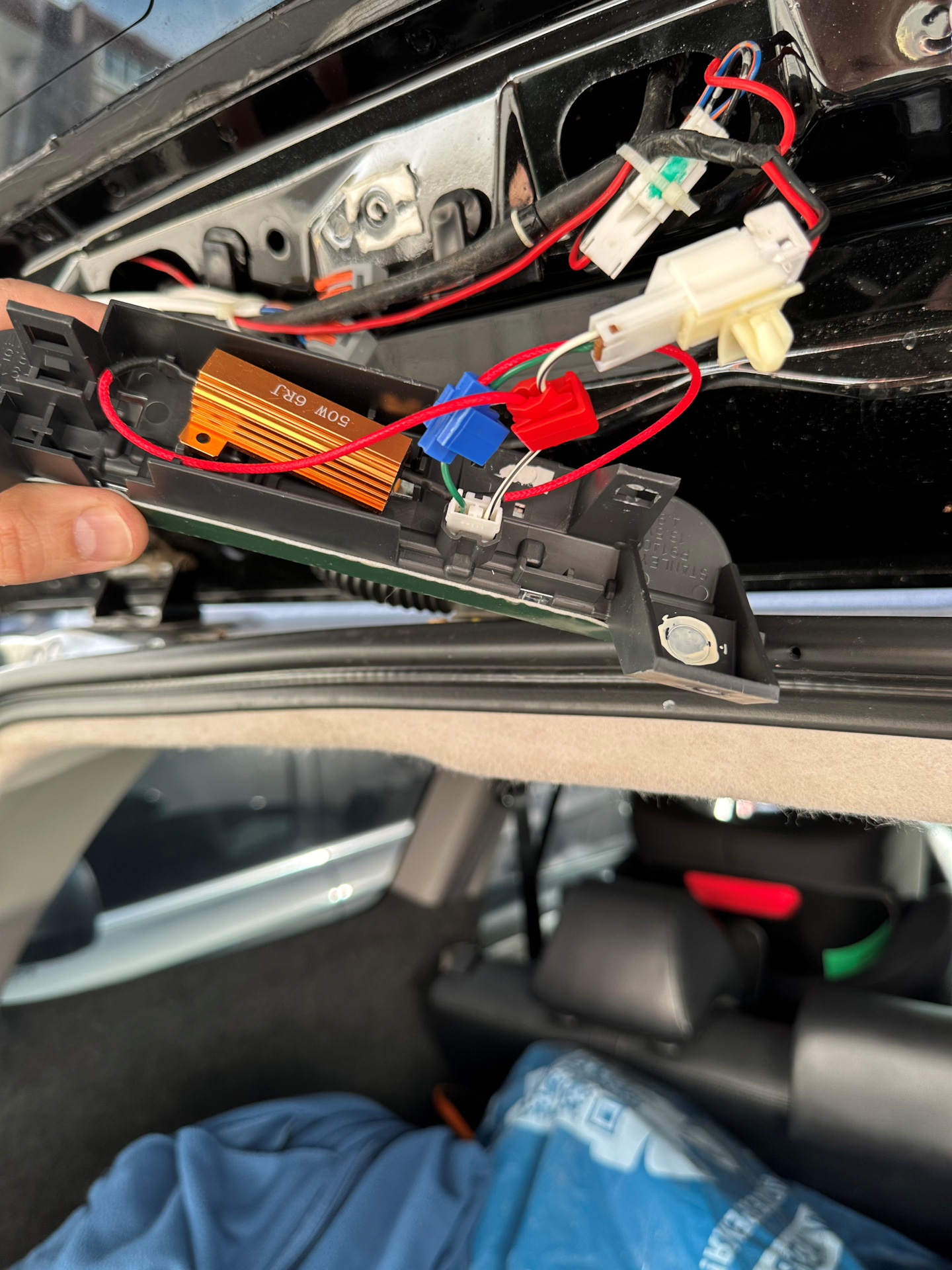

А если фонари стоят Led, то на каждый вешать? Или достаточно на верхний стоп сигнал и будет без ошибок?
Доброго дня!
Извиняюсь за поздний ответ, в дороге сейчас.
Достаточно повесить на стоп сигнал, ошибки не будет, все будет работать

Все фонари заднего хода подключены параллельно, достаточного одного резистора. Его можно подключить хоть к разъёму фаркопа, который рядом с домкратом.
Спасибо за идею! А все-таки номинал как-то можно посчитать? А то мнения разнятся)

Резистор будет греться сильно. Его лучше к металлу прикрепить.
Поправим
А ещё лучше заменить хотя бы на 39 Ом ozon.ru/t/UyVIsAT
Будет греться не на 33 ватта, а на 5.
Слишком маленький номинал, можно было побольше ставить, тогда и мощность была бы меньше.

Кстати, резистор лучше к металлу прижать через что-то теплопроводное, хотя бы герметик. Пластик может поплавиться. При 14 вольтах на резисторе 6 Ом выделяется 33 ватта тепла, это достаточно много.
Ок. Благодарю. Отличный совет. Надо учебник физики за 9 класс брать )))
