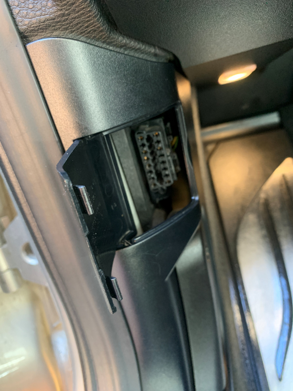

Наконец-то отремонтировал крышку OBD с отломанными усиками.
Теперь стало хорошо — без нее было неуютно, а изолентой не хотелось.

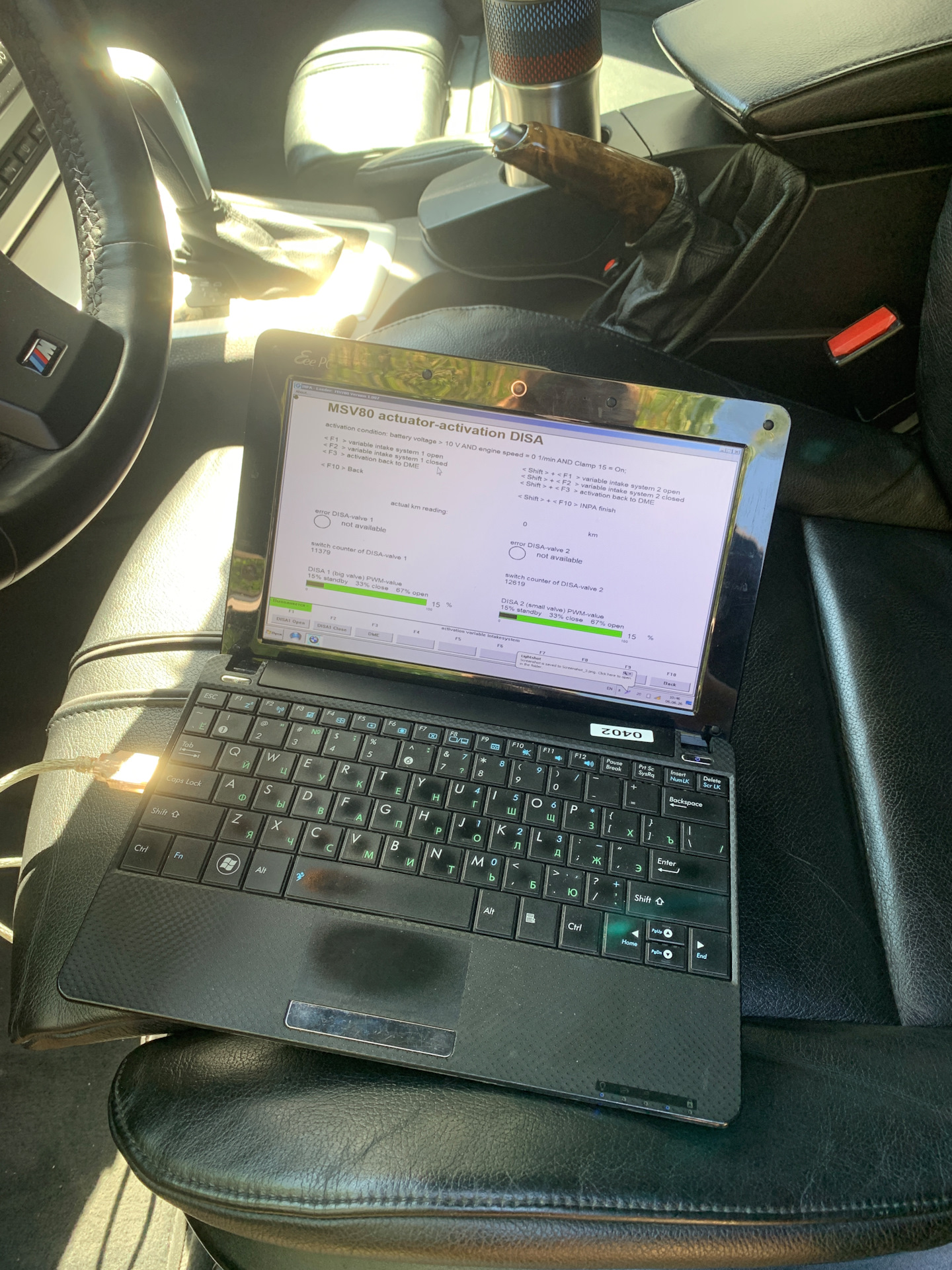

Ну заодно можно и ошибки по двигателю проверить.
Спец.провод всегда под рукой, точнее под задним местом.
В прошлый раз висела свежая ошибка по DISA.

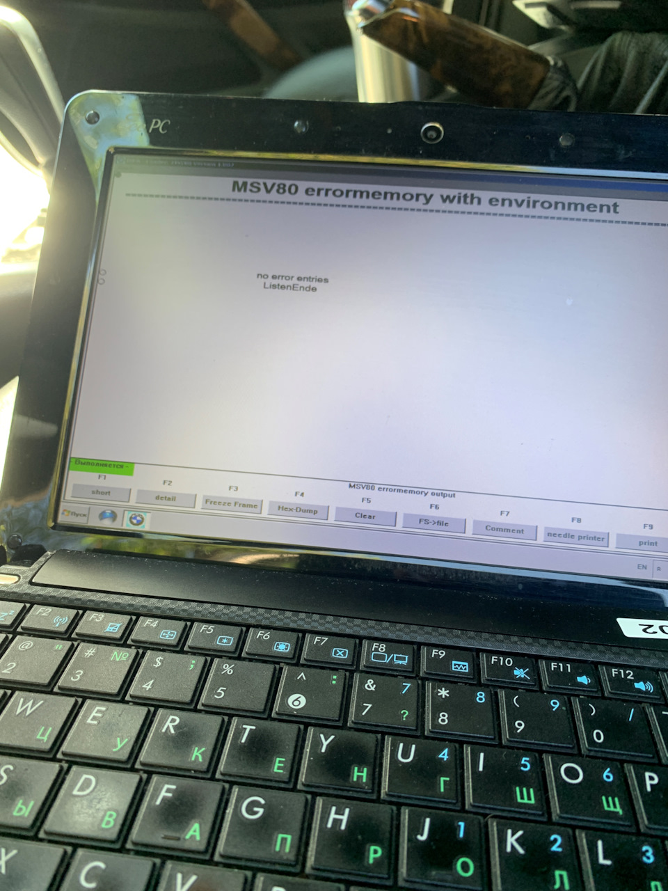

Сейчас ошибок нет.
Красота.👍
Всегда приятно видеть чистый белый экран (ну или зеленый прямоугольник в рейне — это кто чем пользуется).
Я ошибки не тру. Висят, пока сами не пропадают. Обычно, если ошибка долго не повторяется — она уходит в отдельный список — историю ошибок.
.Счетчики по дисам тикают, можно наблюдать дальше за поведением.
Во впуск, пока, не полезу.

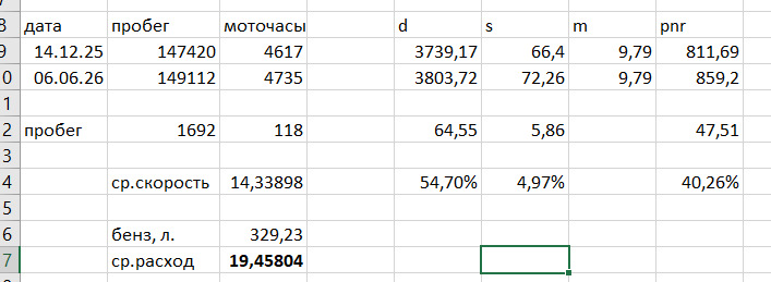

Чем мне нравится коробка GM 6L45R, там это тем, что она хранит историю своей работы.
Моточасы, %износа масла, историю режимом, в которых она находилась — не только температурных, но и сколько часов она провела в режимах D, S, M, PNR.
Со всеми этими данными и с топливными чеками на руках, можно видеть реальный расход топлива и понимать из чего он складывается.
Сейчас машина показывает расход — 16 литров при средней скорости 18 км/ч.
Мне это, конечно, не нравится.
Раньше, когда пробег был в основном по трассе, такие цифры я не знал. Я любовался цифрами меньше 8 литров.
Но сейчас я понимаю из чего складывается эта цифра.
Последние полгода машина ездит только в городе.
Пробег за это время составил: 1692 км.
Моточасы: 118 часов.
Это значит, что средняя скорость = 14,33 км/ч.
По чекам я купил 329 литров АИ-98.
Получается средний расход на 100 км = 19,45.
Много.
Но.
По данным АКПП из 118 моточасов 47,5 часов машина провела в режиме P, N или R.
47 часов из 118 машина просто жгла бензин на холостых.
Понимая это, не такой уж и большой кажется цифра — 19 литров.
Надо просто больше ездить, а не стоять😀

Каким образом крышку отремонтировал?
