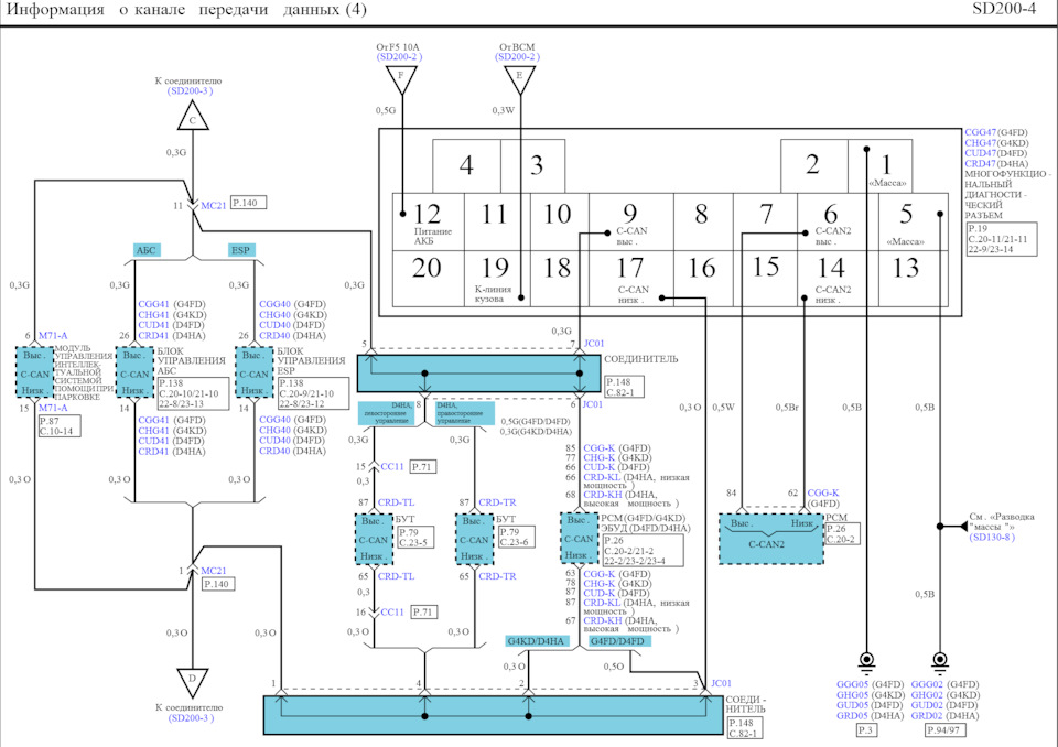

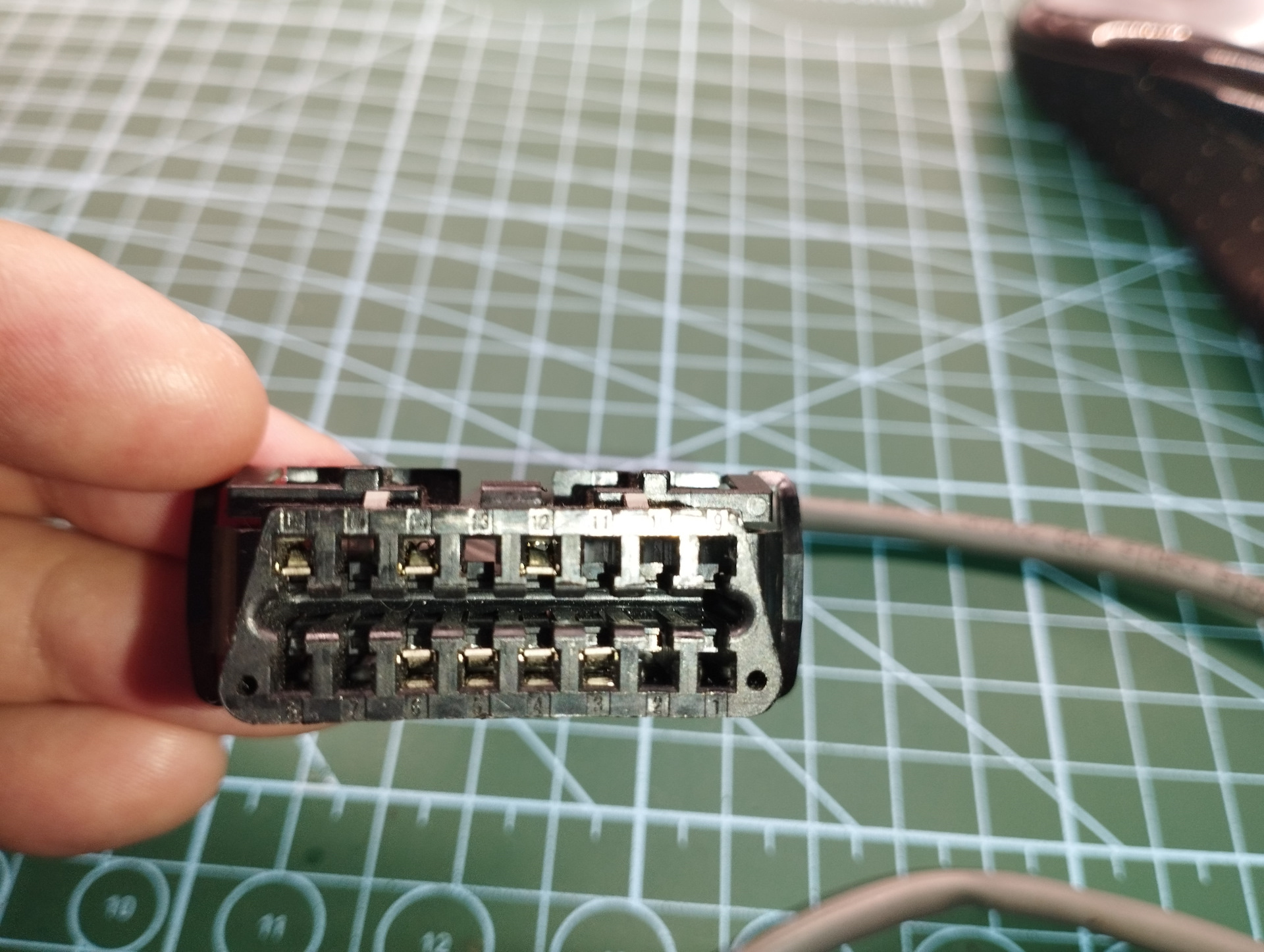

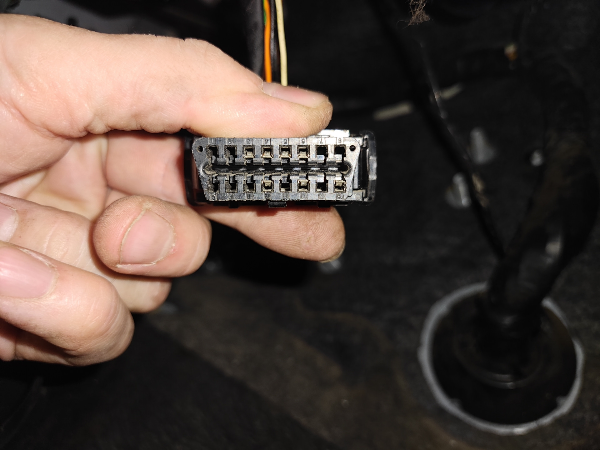

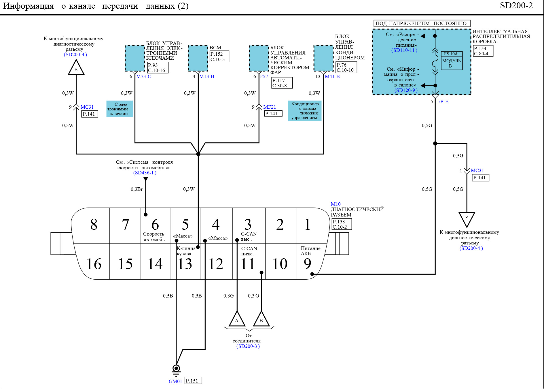

Товарищи спортоводы 3 будки дореста 2л автомат авд, можете поделиться фото своих OBD2 разъемов, не могу наити актуальную распиновку разъема, либо так с завода или кто то поколдовал, где должен быть контакт к-линии (7 контакт) ничего нет

Так же все выглядит

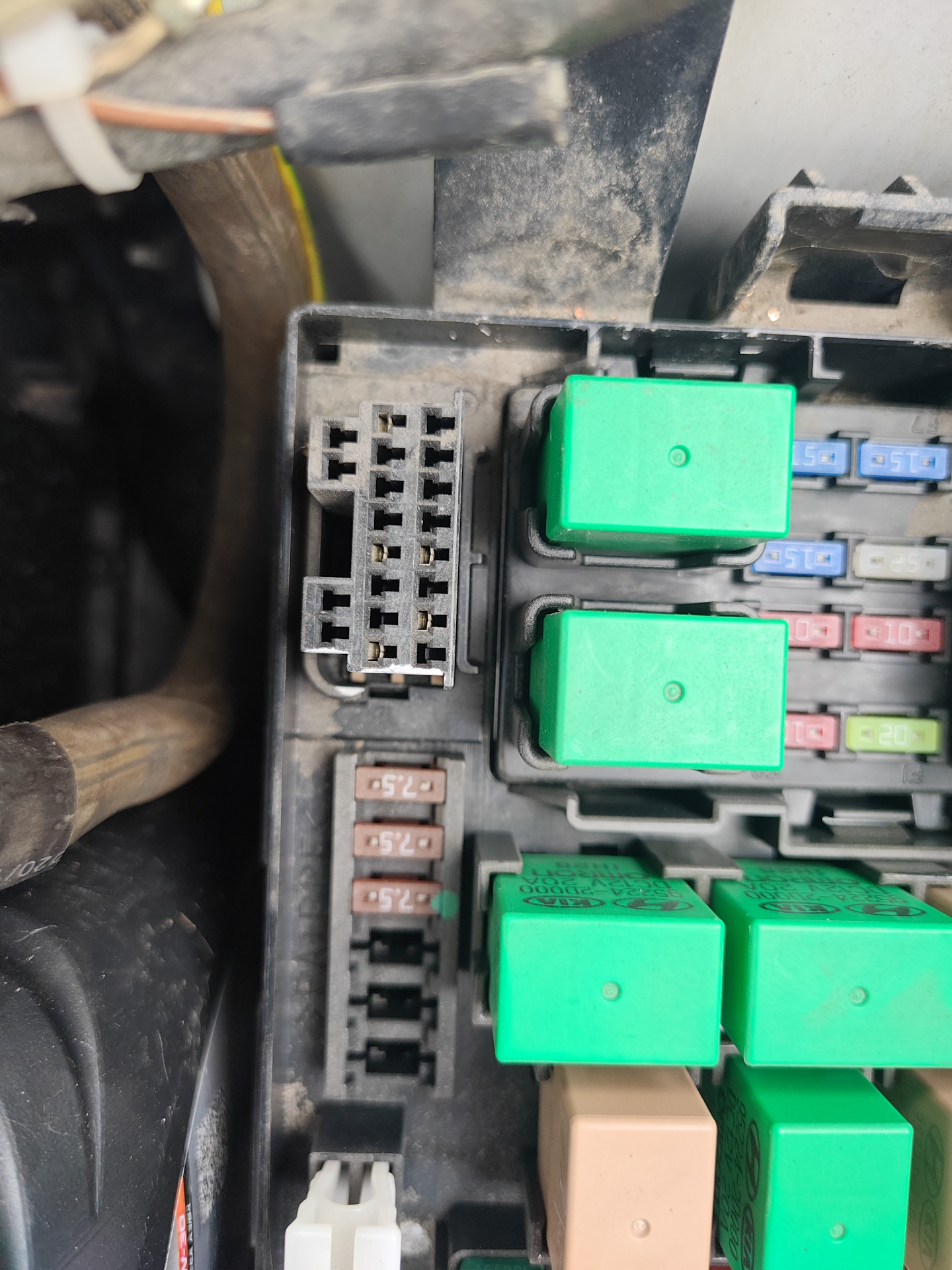

Под капотом так выглядит разьем
Это другой

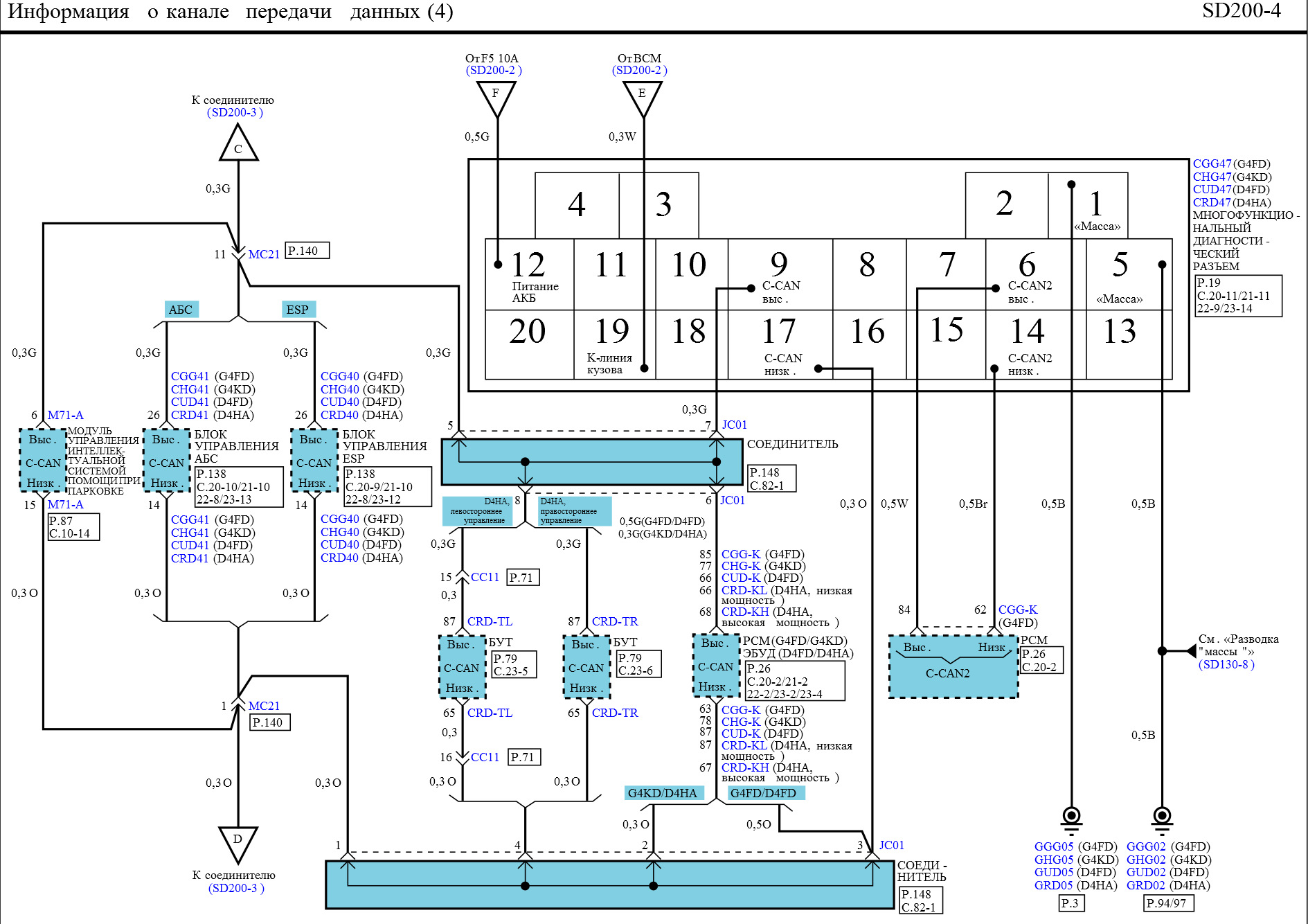

Смотреть надо электросхему авто, там точно будет так как надо. На 12 — м контакте K-line bcm. Сигнал скорости на 3-м. Если будешь смотреть ориг схему то на корейских схема зеркальная нумерация разьема (типо с обратной стороны штоли, короче через зад)
Зачем тебе к-линия, если все идет по can-шине
Подкинуть на нее отдельно к линию, питание и все и проверить как работает, сеичас получается она работает через кан
От чего ты ее будешь подкидывать'?если ее в системе нету
Понять это по заводу или кто то лазил
Штатно

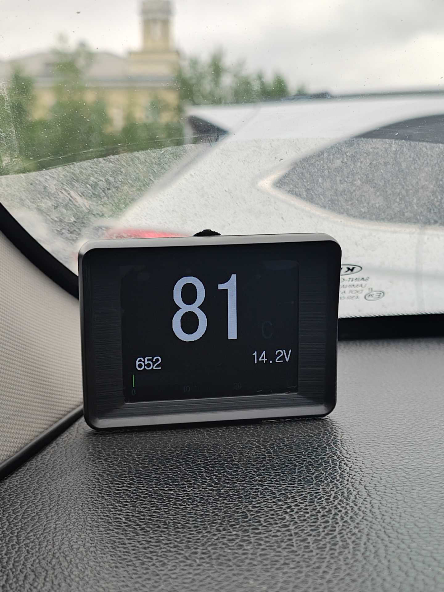

Охххх дежавю словил, такой же стоял. Только вместо оборотов вывел температуру ОЖ, что потом помогло выявить умерший вентилятор охлаждения
