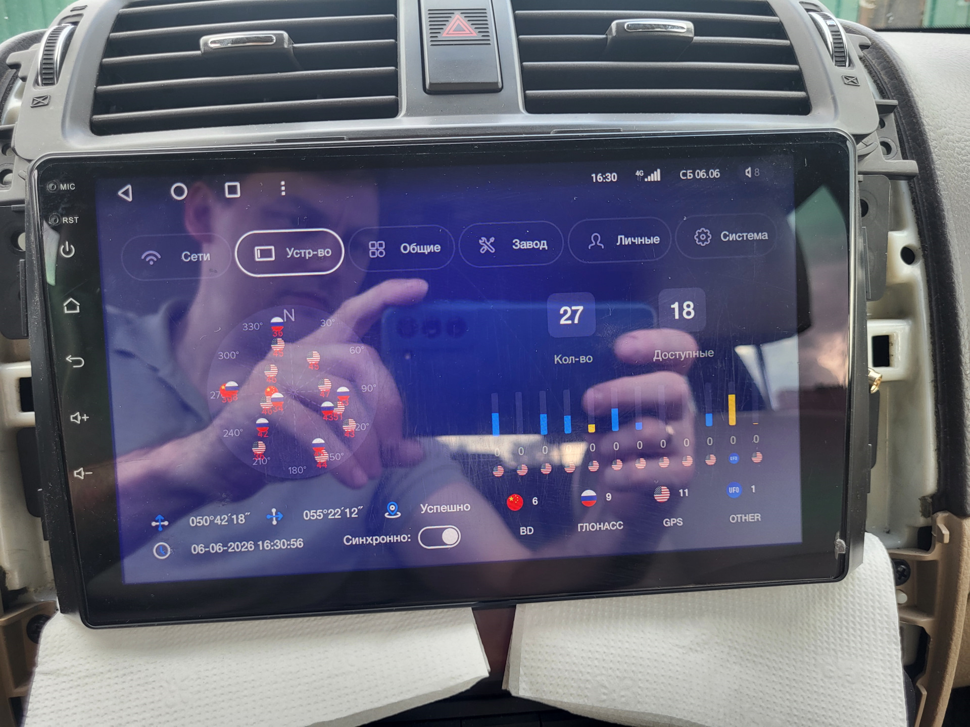

Перекидка антенны на штатную, которая на крыше, основную проблему не решила. А именно: когда только поставил, число доступных спутников увеличилось, это факт, пока по деревне ездил все было норм. Но как собрался домой- опять приема нет вообще никакого, при том уже проехал минут 10 по трассе, перегружал шгу -все также!
Вспомнил дедовский метод при обращении с ламповым телевизором, а именно постучать по неисправному девайсу. Как только постучал по шгу со стороны разьема, спутники моментально появились.
Когда была комплектная антенна, данный метод тоже работал, но тогда я думал может разъем открутился, но при снятии шгу оказалось, что разъем четко прикручен.
Видимо в моем случае дело в том, что где то имеет место быть плохой контакт/не пропай в тракте антенны GPS, когда будет время, сниму вскрою, посмотрю в чем дело.
А так что имеем:
-подключение к штатной антенне улучшило качество приема, но не является источником проблемы;
-проблема отсутствующих спутников не программная, на что я склонялся больше всего;
— в моем случае проблема в плохом контакте где-то в самом шгу в тракте GPS антенны, раз при простукивании сигнал появляется моментально.

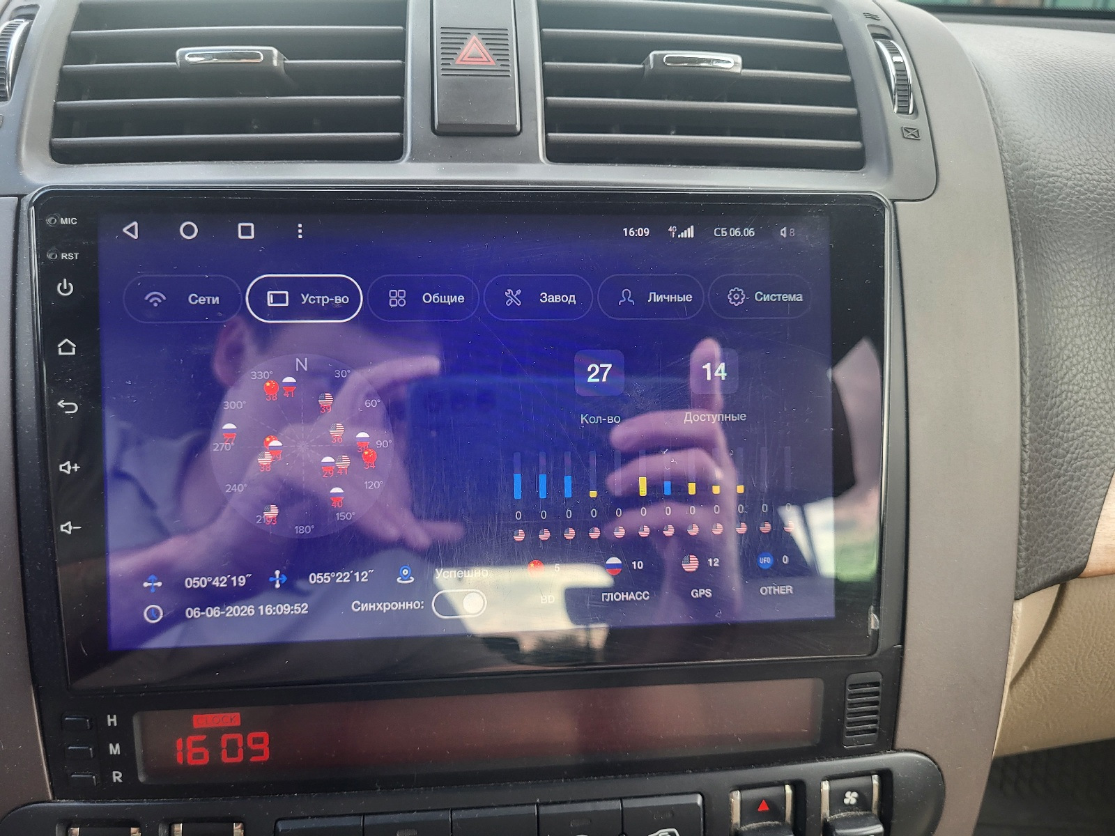

Как писал ранее, вот уже 3 года назад я поставил ШГУ тиайс сс2+ .
Все отлично, но некоторое время назад стал отваливаться сигнал GPS.
Сначала думал что это глушат сигнал, но никакой закономерности не обнаружил.
Отваливается так, что когда заходишь в местоположение в настройках, число спутников показывает по нулям. Перезагрузка тоже не помогает, в общем подумал на антенну, либо на разъем антенны.

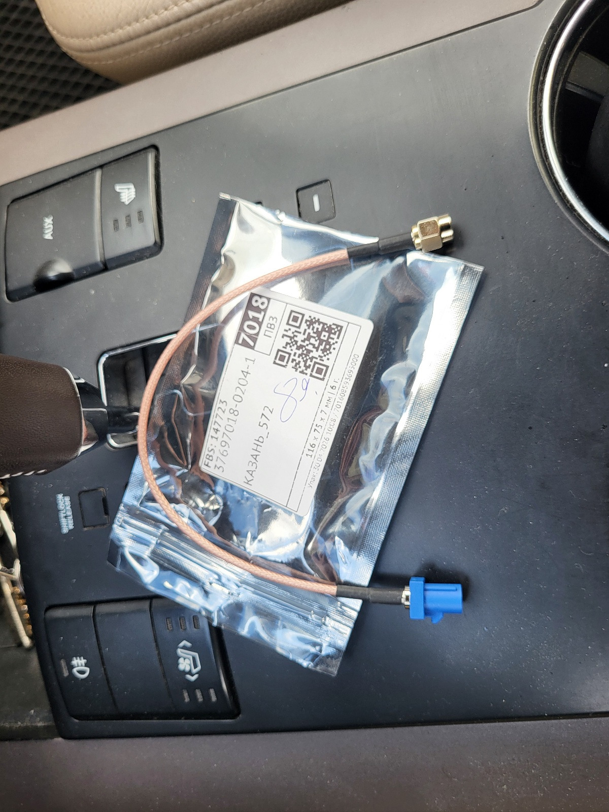

Решил подключить штатную антенну на крыше, купив для этого адаптер на маркетплейсе:
Тут на фото антенна из комплекта шгу:
Тут штатная антенна на крыше через переходник:
Пока только перекинул, но число доступных спутников как будто бы увеличилось. Посмотрим, будет ли отваливаться дальше или нет.

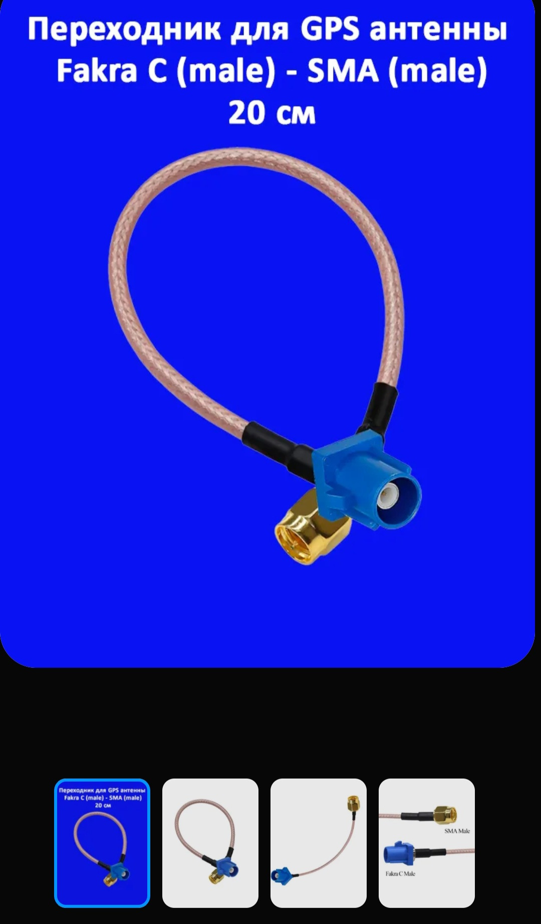

Приветствую, ссылку кинь пожалуйста на переходник
Переходник для GPS антенны Fakra С (male) — SMA-male, 20 см
ozon.ru/t/5UxSmsV
